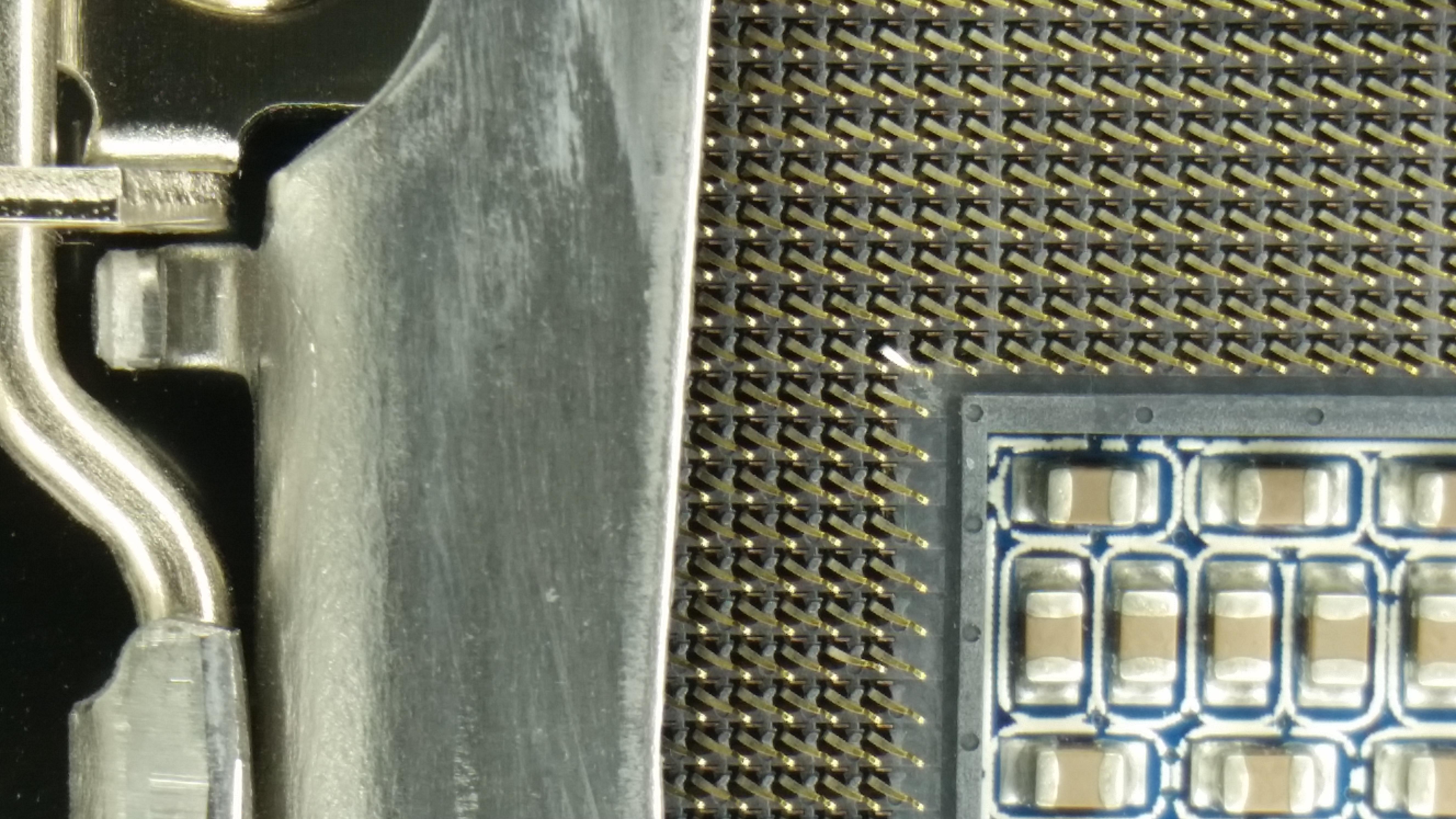

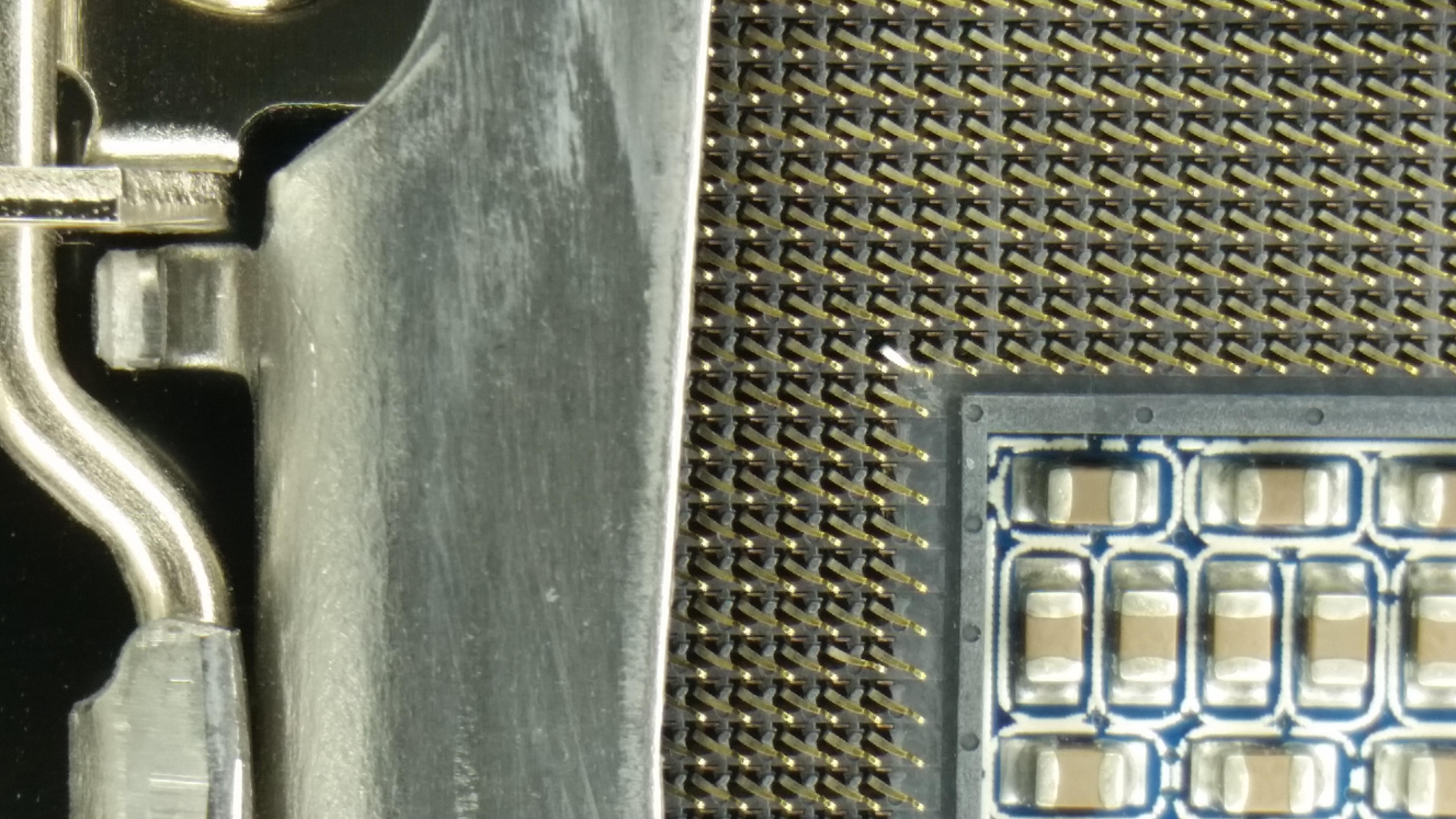

Hab ichs mir doch gedacht :/ keine Ahnung warum der scheiss Pin jetzt verbogen ist bzw. wann es passiert ist
Zum Glück hatte mein Opa sone Lupe mit Lampe im Keller, damit schau ich mir das ganze jetzt mal genau an und versuche den Pin ggf. zurecht zu biegen vorsichtig

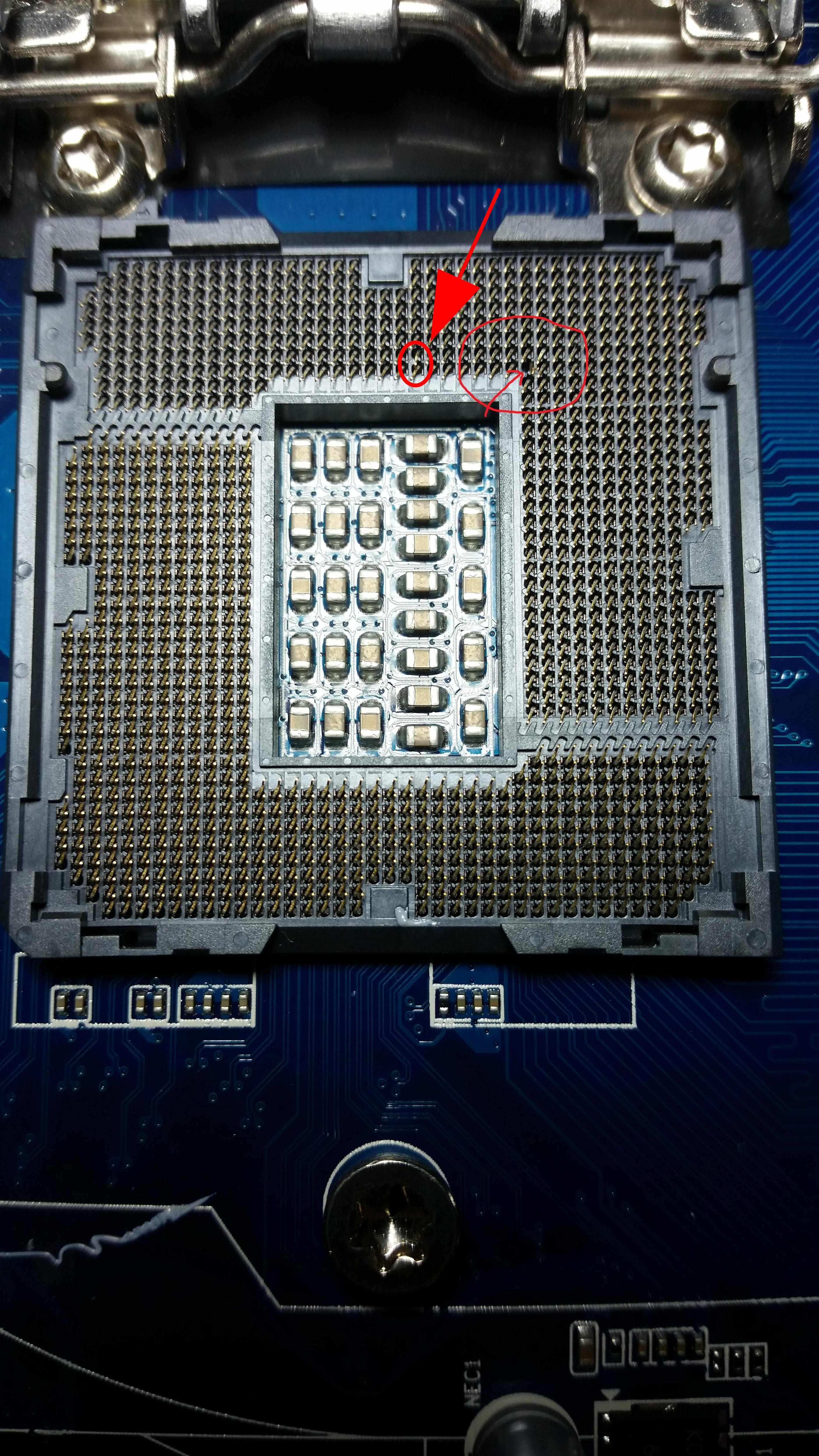

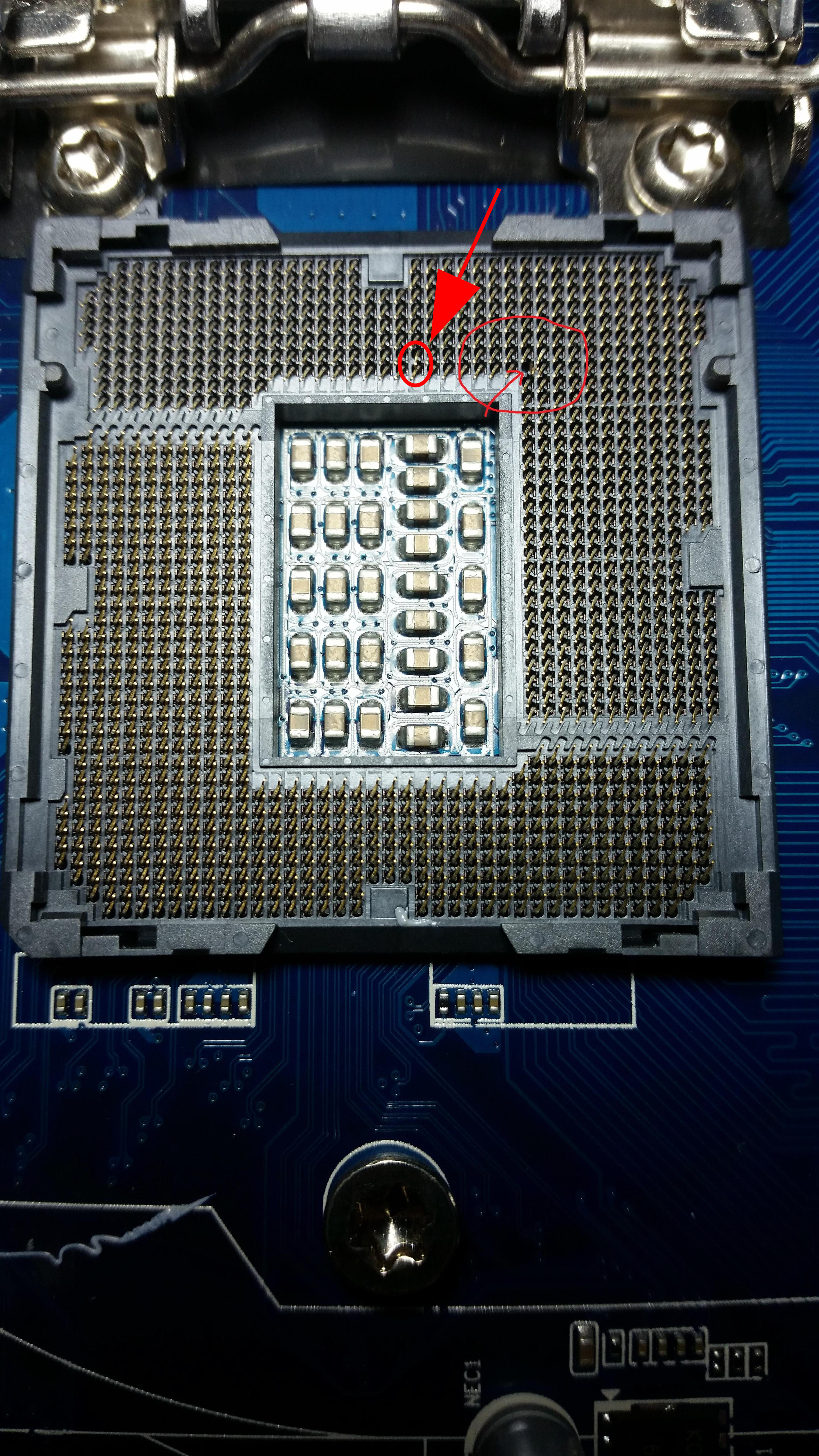

Ich glaube, das ist der PIN AJ34 -> SB_DQ (61) (wenn ich die Pinmap richtig lese, ist so klein der Ausdruck)...wäre also ein Pin für den RAM und könnte die Probleme verursachen.
Ergänzung:
Da ist übrigens noch ein weiterer PIN krumm. 7 Pins weiter links, eine Reihe höher, keine Ahnung, ob der noch richtig Kontakt hat. Wäre dann Power (VCCAXG)

Ich denke so sieht es besser aus. Man sieht zwar dass der nicht 100%ig ist aber mehr geht nicht die sind ultra leichtgängig die Pins und möchte nicht noch mehr kaputt machen. Der Pin war nicht nur zur Seite sondern auch noch die Spitze nach hinten verbogen. Echt eigenartig. Den Pin den du meinst hatte ich auch schon gesehen, auf dem Bild jetzt sieht der auch recht ordentlich aus denke ich

Im schlimmsten Fall kostet Dich der "Spaß" ein neues Mainboard, was Du auch über den Marktplatz finden würdest. Von daher lebt Deine CPU nach dem Köpfen noch. Also alles halb so wild. Die Pins verbiegen sich meistens durch den Ein/Ausbau, wenn die CPU verkantet. Mit einer Splitterpinzette lässt sich sowas recht gut richten. Die sind je leicht gekröpft und sehr fein.

Hab nochmal geschaut, bei dem Pin den ich zurechtgebogen habe hat sich die Spitze verabschiedet, der Pin ist jetzt somit kürzer als alle anderen. Kann das bereits dazu führen, dass ich keine Festplatten etc mehr erkennen kann?
