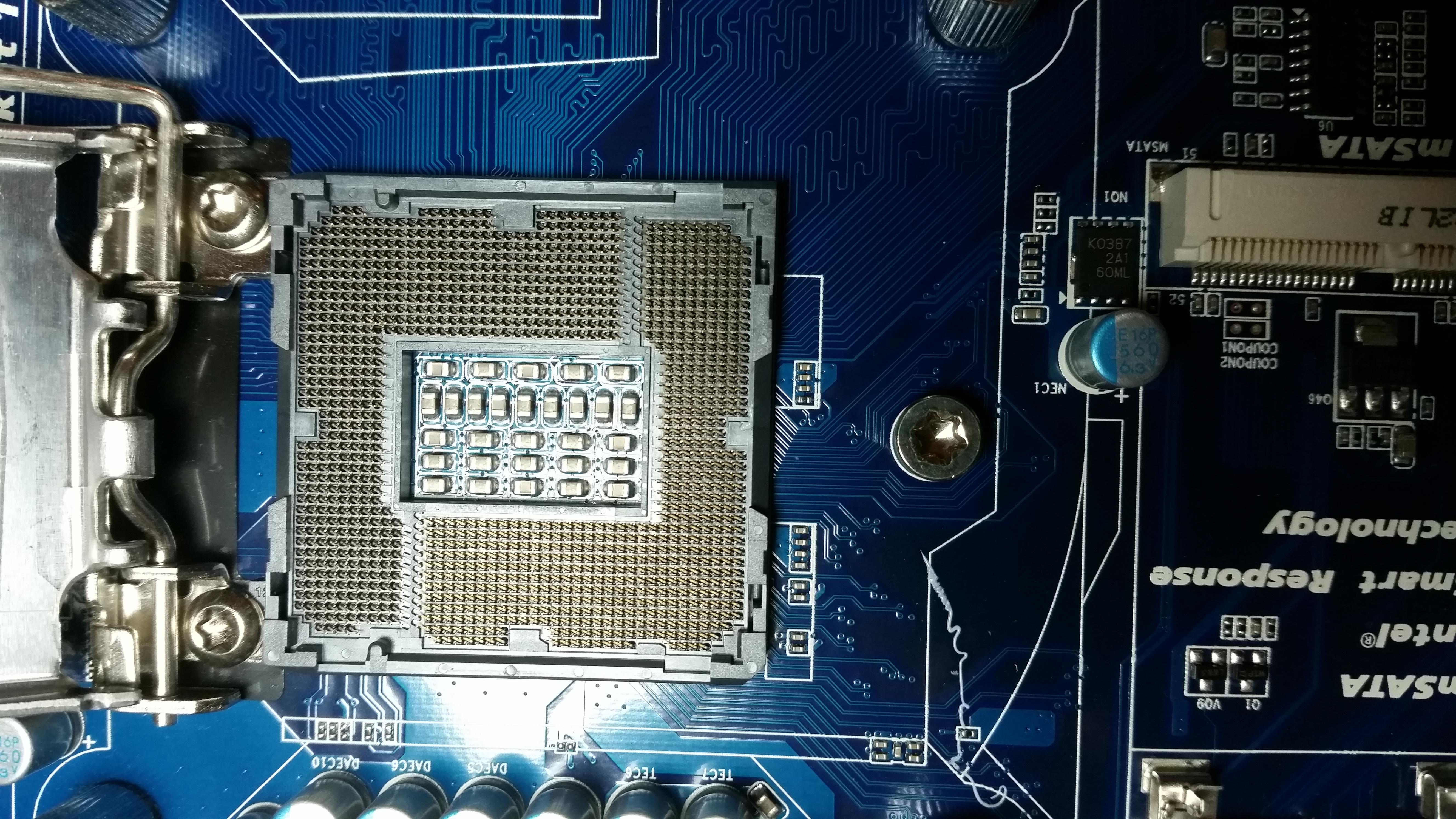

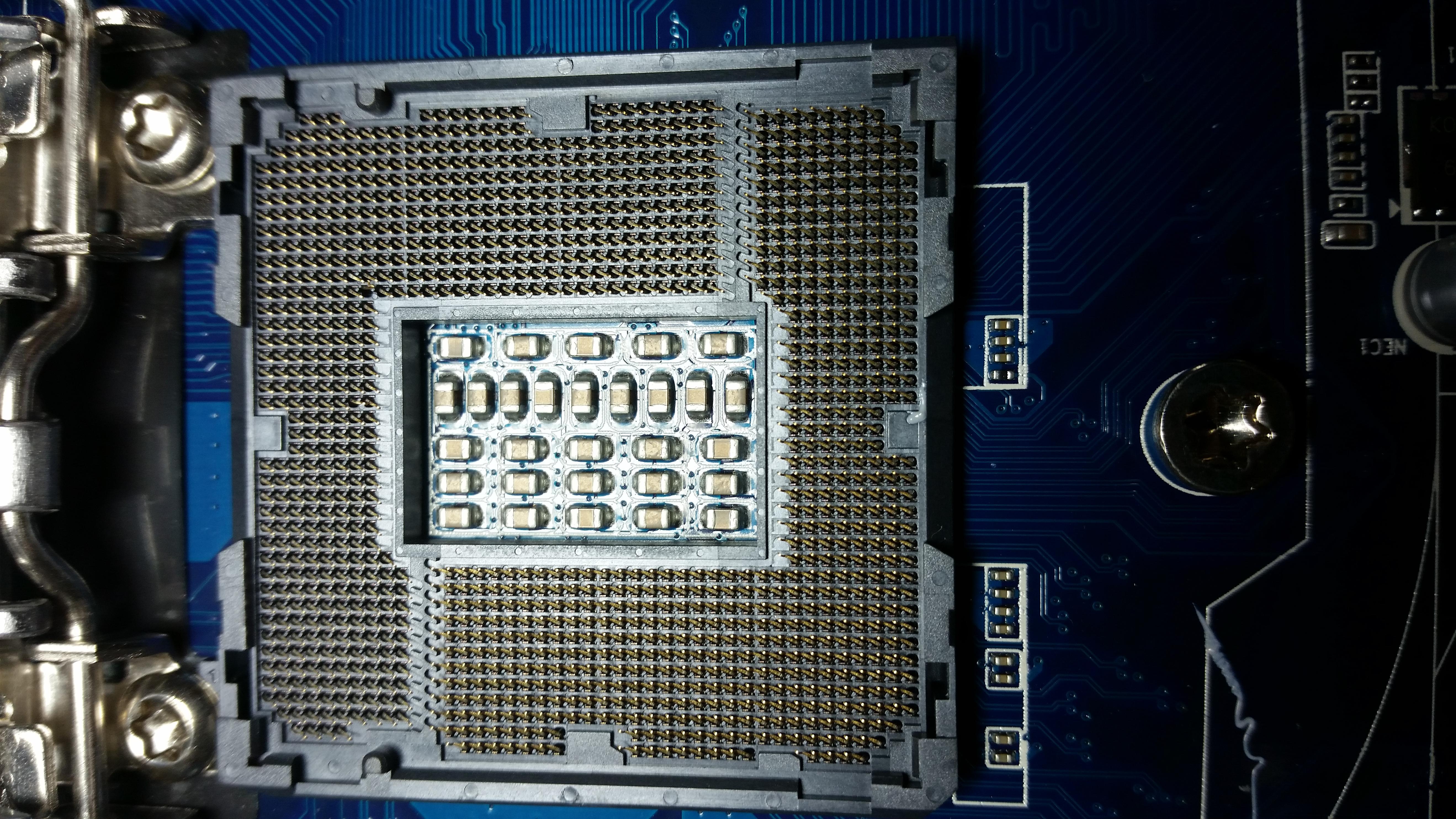

Also ich bin bei meinen Tests n ganzes Stück weiter. Scheinbar funktionieren die RAM Plätze 2 und 4 nicht mehr, sodass ich so keinen Dual Channel mehr hinbekomme :( Wenn die beiden Riegel in Platz 1 und 3 stecken bootet der PC. Was kann jetzt die Ursache sein? Die CPU? Oder das Board, ich hab mir den Sockel grad nochmal angeguckt da standen zwei Pins hoch, obwohl alle anderen recht flach waren
Ich mach mal eben n Foto von den Pins

Ja habe ich leider, eine Seite vorher sind Bilder, da sieht man die Stelle, aber die ist halt komplett am Rand und da dürfte nix sitzen also keine Leitung oder sonst was :-/
ist egal, obs tief ist oder nicht...da laufen überall Leiterbahnen durch. Wenn das Ding schon am Arsch ist, würd ich gleich mal alles testen und gucken, ob der fehlende Dual Channel irgendwo spürbar die Leistung bremst.

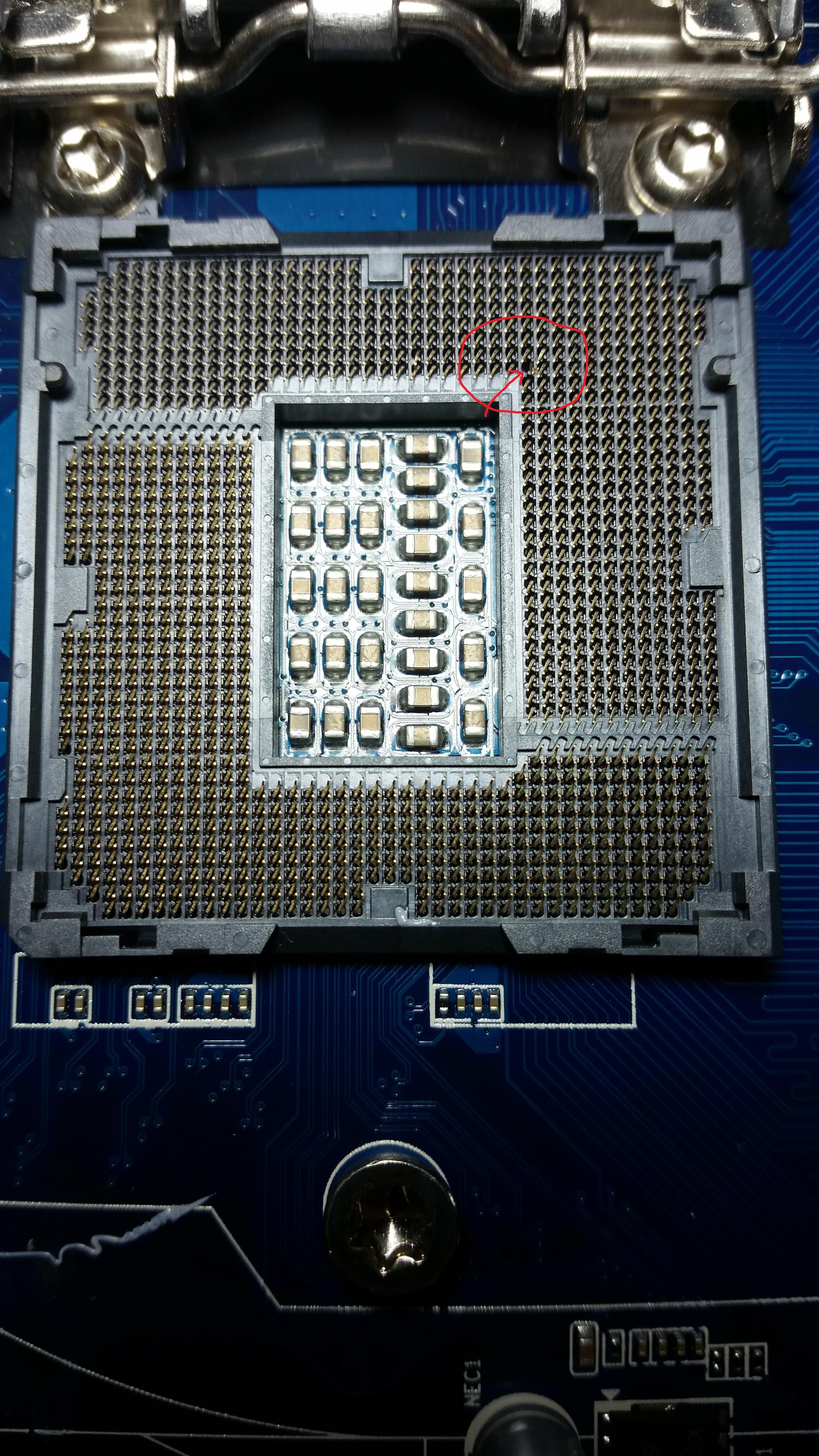

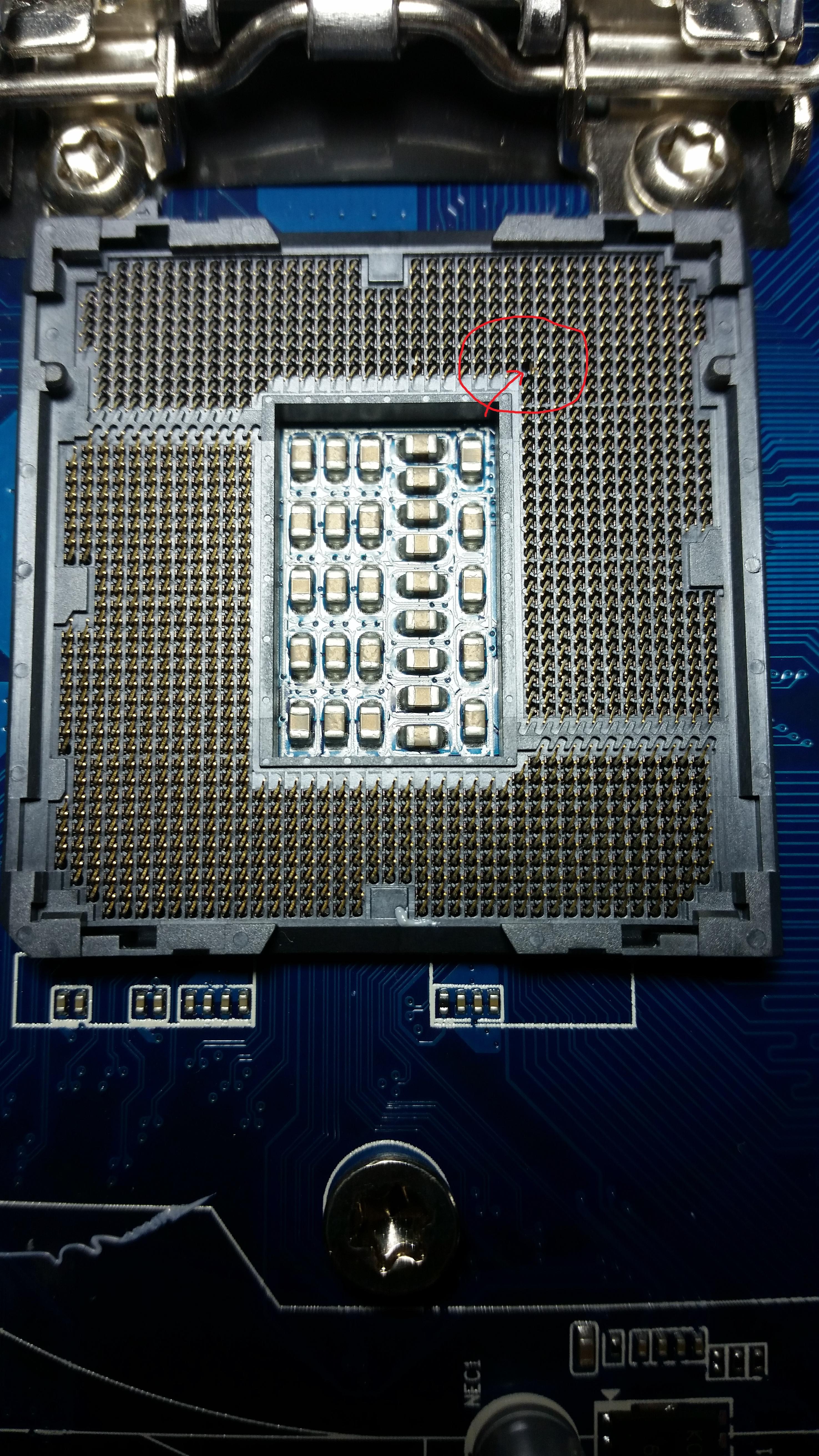

Sieht der Pin rechts oberhalb der mittleren Aussparung verbogen aus? :(
ich seh nichts..wäre auch ein grosser Zufall. Hab noch nie gehört, dass verbogene Pins den Dualchannel kaputt machen. Möglich? Vielleicht. das ist aber nunmal der häufigste Defekt, der nach der Rasierklingen-Methode auftritt.
Da krieg ich Kopfschmerzen wenn ich da lange draufgucken muss ^^
Markiere den vermeindlichen Pin bitte mal. Auf Anhieb sehe ich da nix weil das anstrengend ist für 2 alte Augen wie meine. :P
