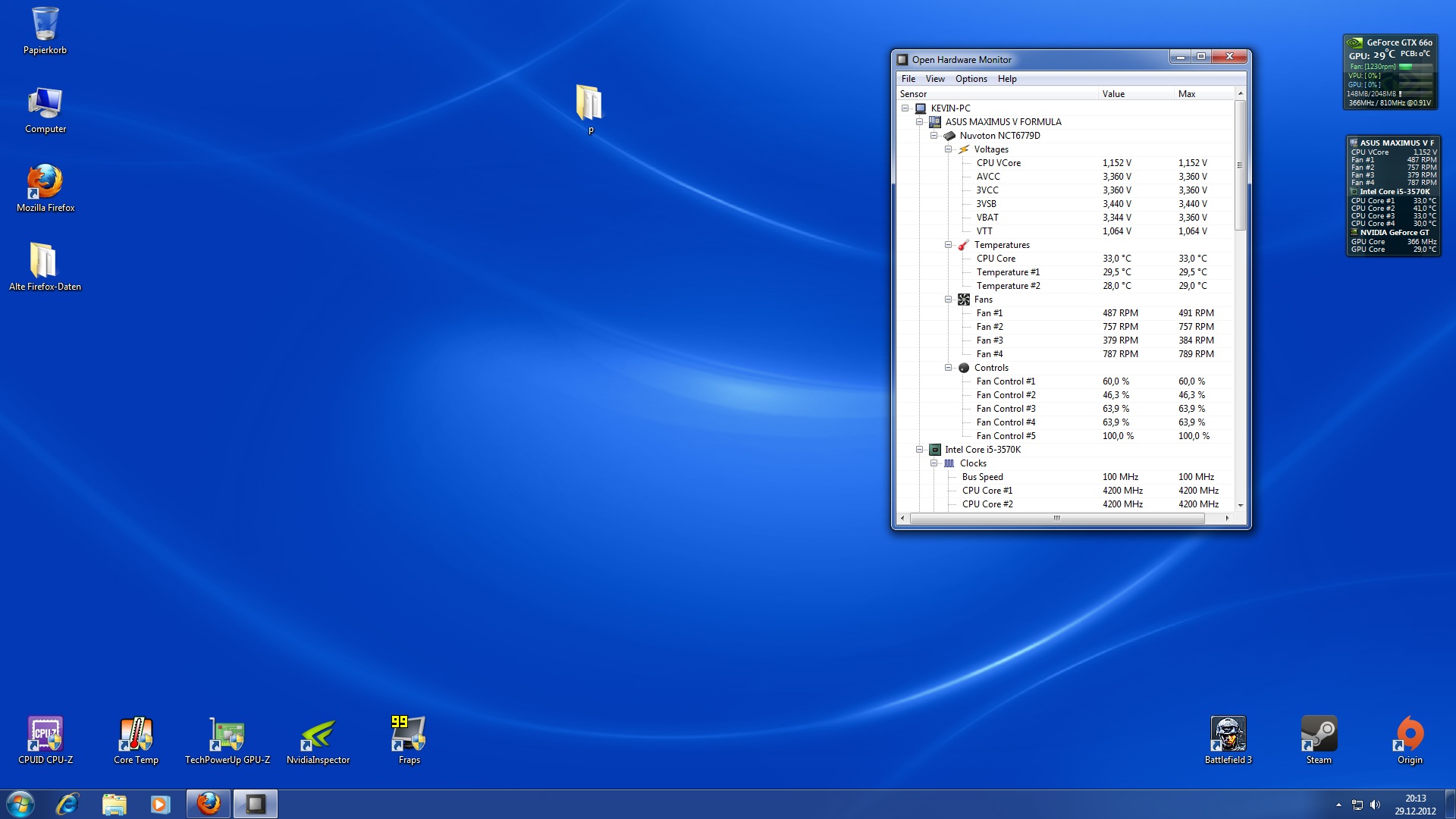

Internal PLL Ocervoltage auf disabled.
CPU Load line cdlibration auf regular.
Dann wenn es schon so eingestellt ist dann gut wenn nicht kann es sein das du mit dem Offset rauf musst, sprich statt -0,130 dann nur -0,090.
Mach mal bitte ein Screenshot wenn du das umgestellt hast in dem Prime läuft und CPU-z.

temperatur maximal 58grad und keine fehler!! oder muss ich in der ereignisanzeige wo speziell draufgehen? passt die core voltage??

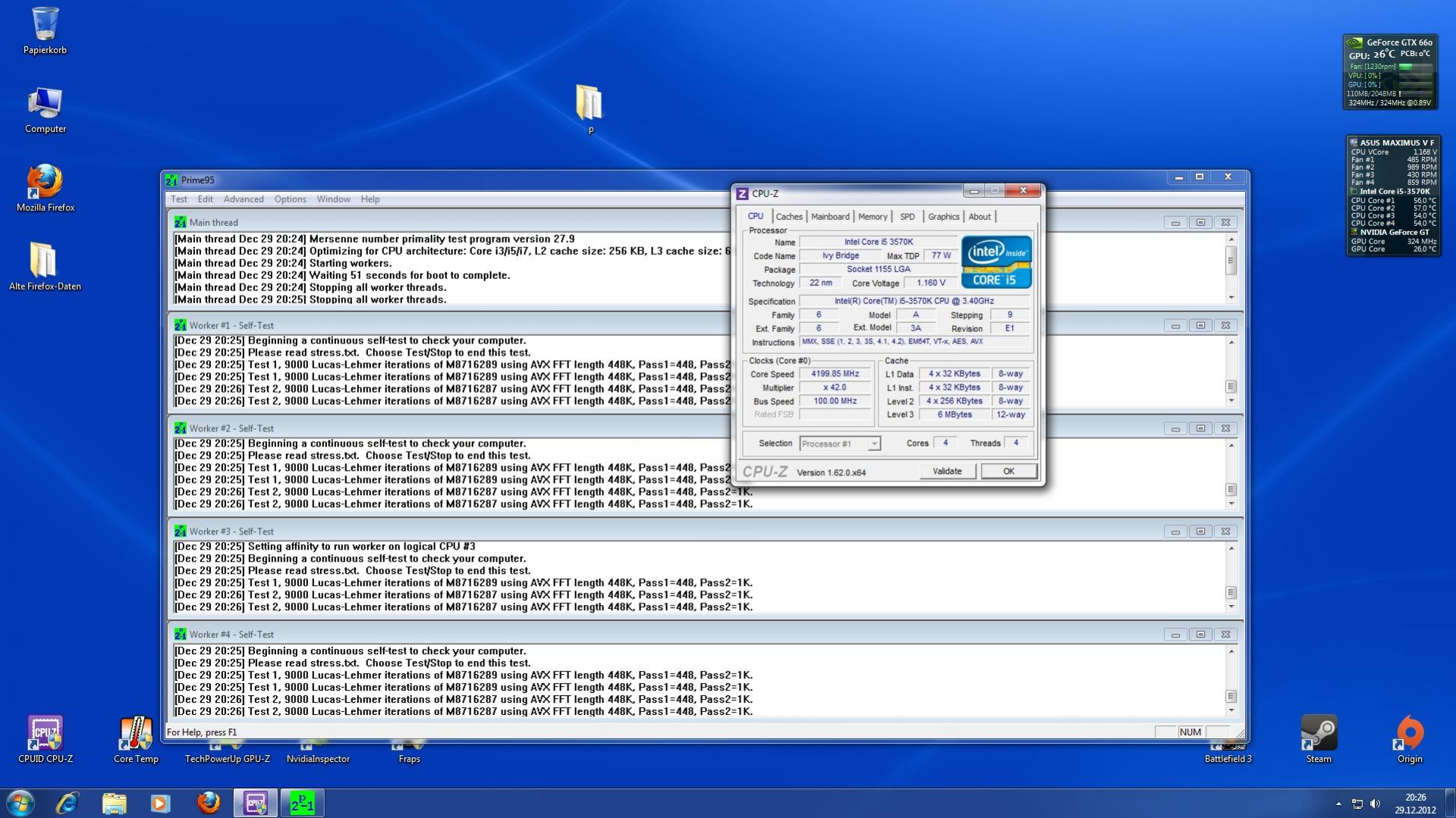

In der ereignissanzeige musst du bei Warnungen das plus anklicken.
Wenn dort nichts steht von WHEA in den letzten paar Minuten als Prime lief ist alles in Ordnung. Eventuell kannst du die Vcore noch senken.
Senke die Spannung so weit bis du WHEA Fehler bekommst. Dann wieder mehr drauf. Nach jeder Vcore Senkung für 10 min. Prime laufen lasse und ereignissanzeige kontrollieren. Wenn keine WHEA Warnungen kommen dann weiter senken. Deine Vcore sollte nach Faustregel 1,1 V sein bei 4200MHz.
Kannst ja mal probieren den Offset weiter zu senken so das du auf 1,15V kommst wenn ersann noch läuft ohne WHEA Warnungen hast du es Geschäft.

3 weha fehler :-/ aber nicht während prime sondern danach
edit:waren doch mehr fehler auch während prime. iwas mit prozessorkern
- Dez. 2012
- 68
hatte einen error bei prime und mehrere weha fehler...

Dann musst du das halt ausloten. Immer unter volllast laufen lassen. Ca.10 min. Dann wieder WHEA Fehler kontrollieren. Wenn du nach 10 min. kein Fehler hattest dann schau mal nach 20 und dann 30 und 60 min. Natürlich immer Temperaturen kontrollieren.
Welchen Offset hast du jetzt eingestellt?

bin noch bei -0.120 . aber wenn ich immer höher gehe wird die vcore höher und das is ja auch blöd man soll ja unter 1.2v bleiben?

bis jetz alles klar prime läuft noch. keine fehler und vcore maximal 1.192

Wenn er so durchläuft 30min. kannst du nen Offset von -0.095 testen, wenn der durchläuft nen Offset von -0.100. so lange bis er WHEA Fehler bzw Warnungen bringt. Dann wieder eine Stufe zurück.
EDIT: das mit dem Vcore 1,1 ist ne Faust Regel, über den Daumen gepeilt.
4200/2000-1
4200/2000-1
- Dez. 2012
- 68
so lange bis fehler sind dann ein bischen zurück und testen und dann so lassn oder wie?^^
