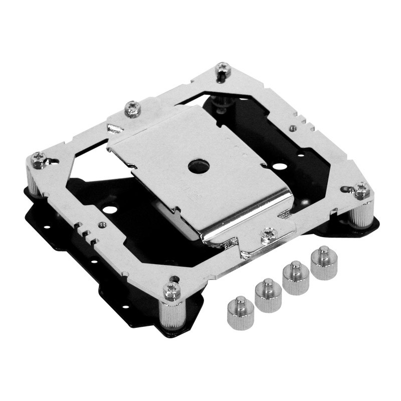

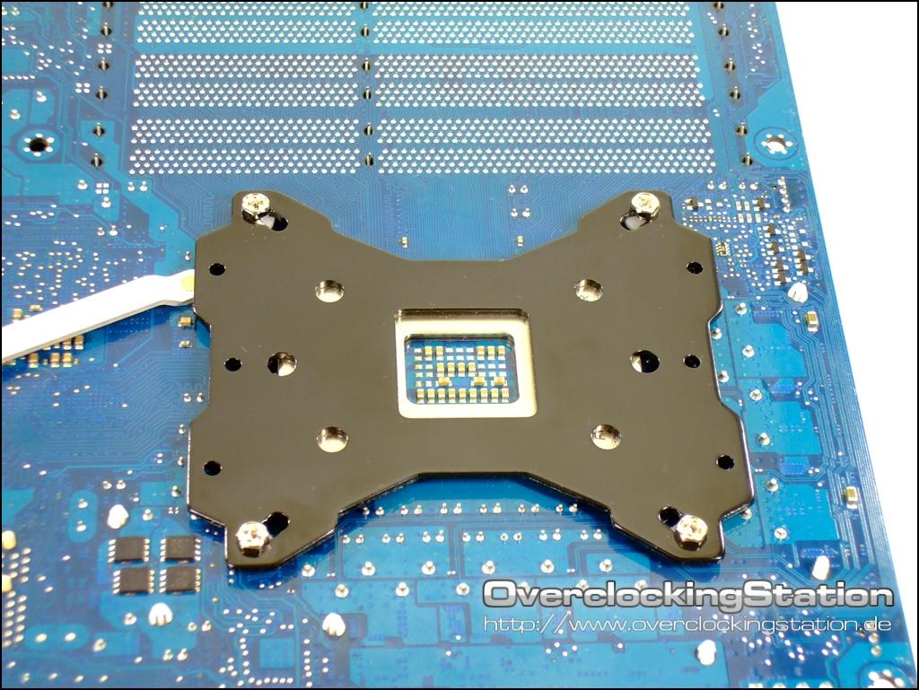

Da das CSL 7031 wahrscheinlich kein Mounting-Hole hat, muss das Mainboard bei allen genannten Kühlern ausgebaut werden, um den Kühler zu montieren.
Mounting-Kit und Backplatte:
