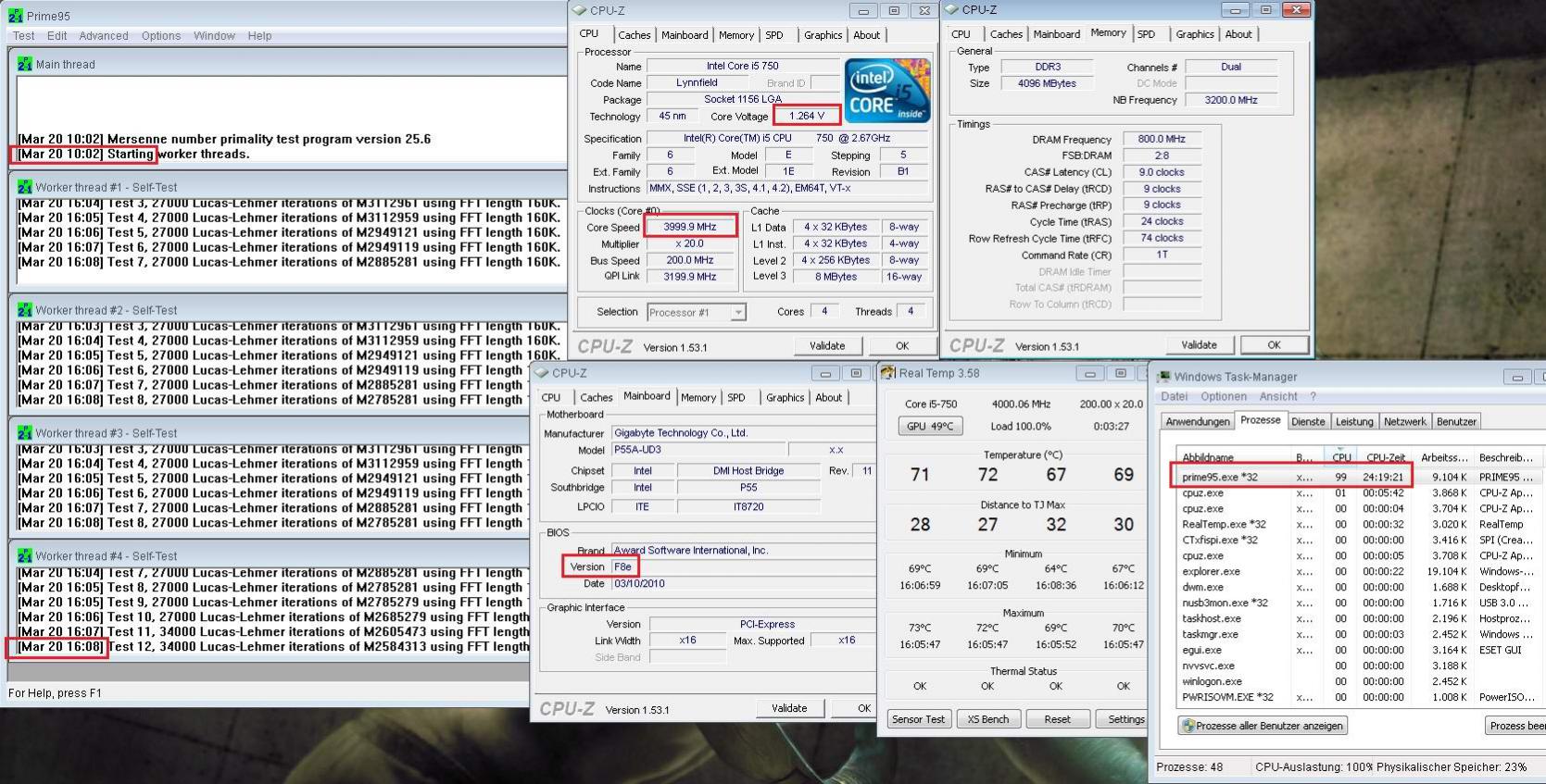

Wenn Du ganz nett zu mir bist, dann schau Dir doch mal mein System in der Signatur an.
Wäre Dir sowas recht?
Der i5 ist auch in der OC Liste zu finden. Hier, als auch bei hardwareluxx mit über 6 Stunde prime95 Screenshot anbei. Läuft sei je her perfekt, rockstable :) Rechnungsbeleg vorhanden.
Verkaufen würde ich nur als Bundle CPU+Board, da ich so fast garantieren kann, dass er
auf ewig fehlerfrei rennt.
Bild:
https://www.computerbase.de/forum/attachments/i5_4ghz_2_stable_b-jpg.179864/
Mit Board für 150€ ist ok.
Da würde man Dich auslachen :)
Eine 4Ghz CPU gibt keiner für diesen Wert her. Never.
Die standard Gurken gehen im Marktplatz mit 100€ weg.
