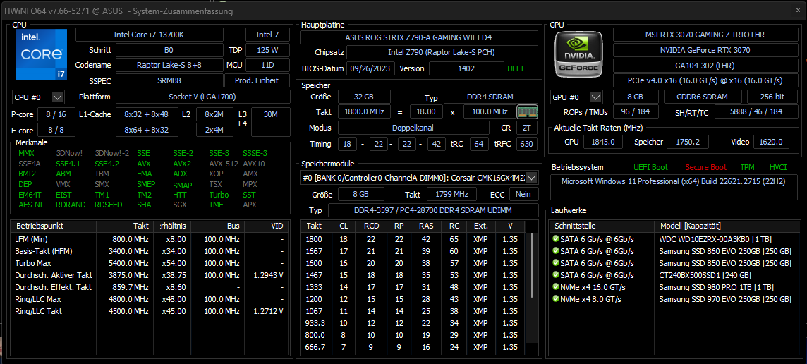

Hier sind meine specs, ich habe nämlich ein Problem immer wenn ich spiele starte wie cod oder halt leistungsstarke dann schließt es einfach das spiel ohne error und nix. Habe schon Mem test gemacht keine Probleme und ich glaube das meine CPU nicht so gut gekühlt wird also habe ich mir jetzt eine AIO CPU Kühlung bestellt 240mm das hoffentlich mein Problem löst. Trotzdem habe ich das Gefühl das einfach meine CPU mit dem MEM nicht synagiert.

Und wenn das wirklich 3600er Ram ist, läuft der nur mit 2666 momentan bei dir.

Dein Ram scheint nicht im XMP Profil zu laufen. DDR4-2666 ist jetzt nicht unbedingt der Renner, mit XMP sind es DDR4-3600.

Jo, du hast bereits sehr schnellen Speicher, der derzeit aber langsam eingestellt ist. (XMP aktivieren) Außerdem hast du Speicherintegrität in Windows aktiviert, was das System leicht verlangsamt und durch die virtualisierung auch selten Probleme machen kann.

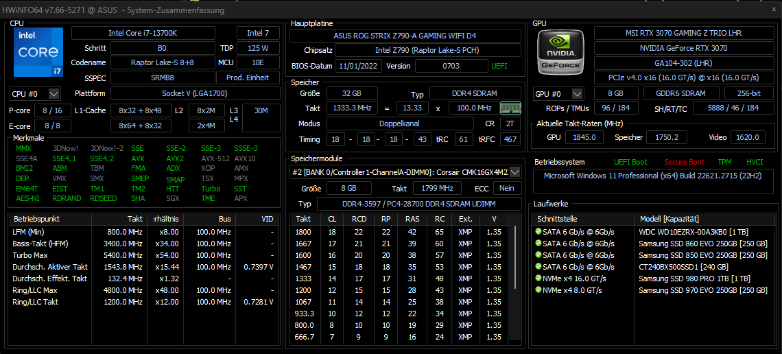

Der RAM ist ja 4x8 - wurde das als 32er Kit gekauft oder sind das zwei 16er Kits? Falls zwei Kits sind die Module identisch bestückt? (CPU-Z, SPD, alle vier Module durchgehen ob da was anders ist außer der Seriennummer)
