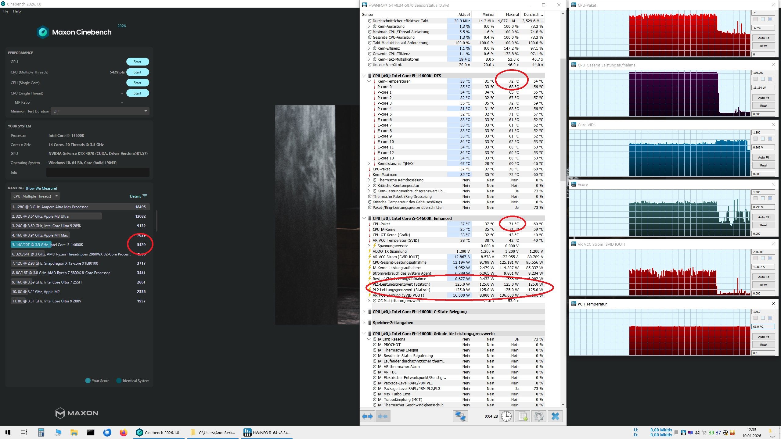

Nein, den kann man sehr effizient und kühl betreiben.
Trotz UV und PL1/2=125 Watt maximale Leistung in CineBench und 3DMark bei maximal 70°. In Games sehe ich nie mehr als 50°.
Reaktionen: LiniXXus

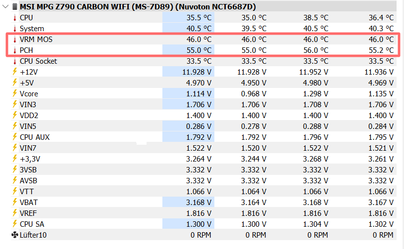

200€ wollte ich da nicht unbedingt reinstecken ,bis zu 150€ ist aber völlig in Ordnung..bei der CPU ist sonst im Zweifel wahrscheinlich eine ordentliche VRM-Kühlung wichtiger als PciE 5 ..oder ist das vernachlässigbar?
Sehe ich auch so und zudem ist für mich nicht klar ersichtlich, dass es sich auch um die Temperaturen vom Chipsatz oder der Spannungswandler handelt. So sieht es bei mir aus, und die werden auch klar als solche Sensoren deklariert.
