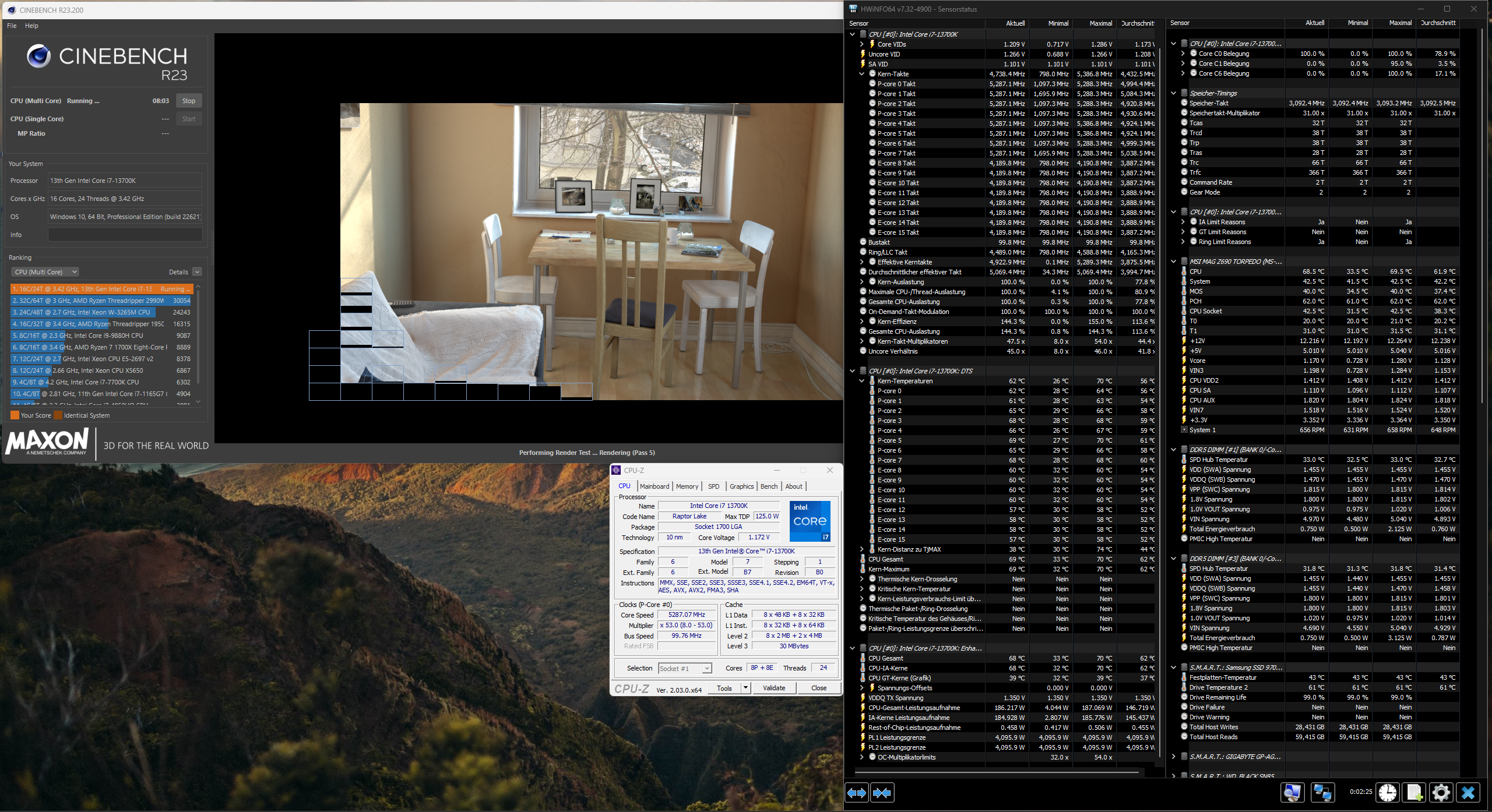

Also bei mir haut der 13700KF knapp unter 250W im CB23 raus, alles Default bis auf den Speicher.
Da wird sich jede AIO schwer stellen... ich halte zumindest paar Minuten im CB23 durch, bis ich in Richtung 100°C klettere. Der Verbrauch steigt auch noch in Abhängigkeit der Temperatur mit.
Bei mir ist es auch nur ein 280er Radi mit Lüfter starr auf 800U/min, Pumpe @ 1500U/min, das Ganze allerdings extern.
Edit:
mit einem Offset der Vcore um -45mV lässt sich das in diesem Fall etwas korrigieren, der Verbrauch liegt dann ca. 25W niedriger und die Temperatur erreicht im gleichen Zeitraum geringere Werte.
Edit:
I
IICARUS
Das war auch zu erwarten, denn im Grunde ist er fast identisch mit meinem 12900K.Blechdesigner schrieb:Also bei mir haut der 13700KF knapp unter 250W im CB23 raus, alles Default bis auf den Speicher.
Der Unterschied sind 200 MHz mehr und der Cache wurde auch etwas erhöht.
Mit meinem komme ich auch auf etwa 250 Watt.
Hierbei komme ich auf etwa 85 °C und hätte ich keine custom Wakü, würde ich auch 100 °C erreichen.
