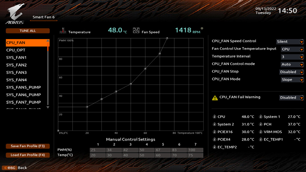

Hier ein Bild der Lüftersteuerung Deines konkreten Mainboards:
Angehängt noch das Handbuch für das BIOS-Setup des Gigabyte Z790 Aorus Elite AX.
Reaktionen: savuti und IICARUS

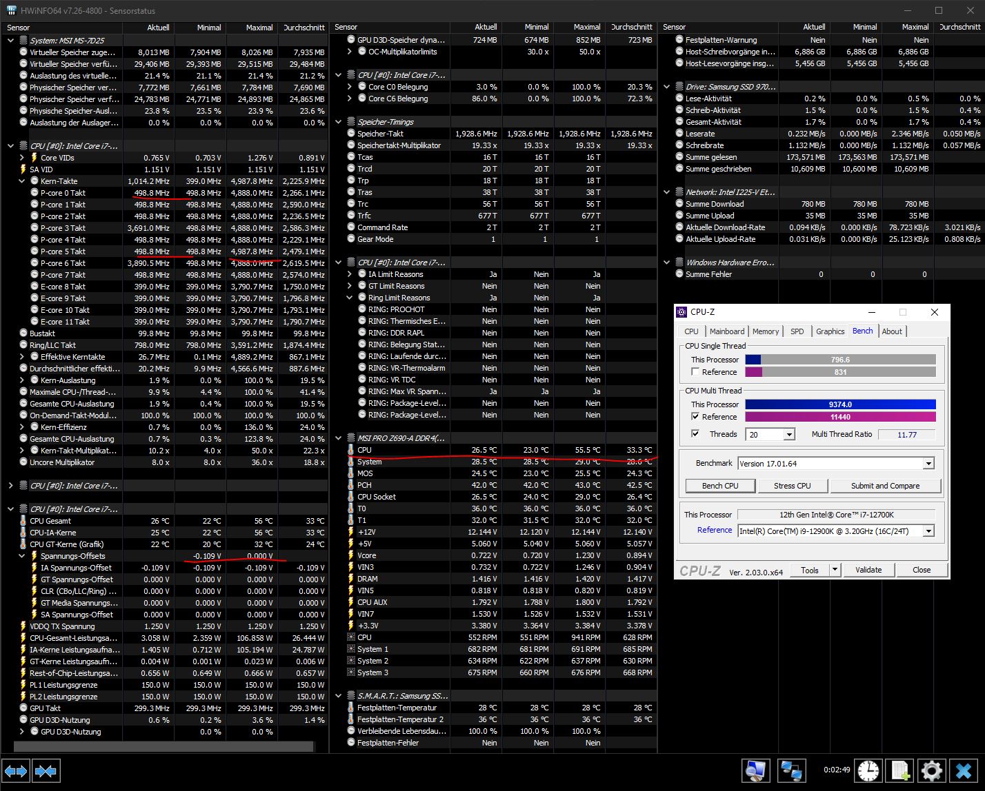

Im Hardwaremonitor ist mir dann aufgefallen, dass ALLE Kerne (Sowohl Performane als auch Efficenciy) auf maximalem Takt laufen. Sprich, selbst im IDLE laufen die auf 5300/4200MHZ und takten nicht runter. Sogar der TURBO 3.0 Boosttakt auf 2 Kernen von 5400Mhz liegt permanent an.
Die angezeigte Temperatur im Idle ist schwierig aus zu lesen (Ich sage gleich warum)...ich würde aber mal +/-40grad sagen.
Somit ist eines der Probleme erstmal, dass Turbo-Boost oder was auch immer nicht funktioniert und den Prozessor je nach Last taktet.

4. Wo ist denn auf dem Screenshot von meinem Board das mit der "Hysterese"? Werde da nicht ganz schlau draus, wo ich das einstellen muss, auch wenn ich weiß was du meinst.

Also die Windows Energieoptionen bewirken schonmal etwas:
Höchstleistung: 5400/5300Mhz
Ausbalanciert: 5400/5400Mhz
Energiesparmodus: 4200Mhz
Aber ich habe die Prozessoreinstellungen in Ausbalanciert und Energiesparmodus gleich eingestellt, von daher ergibt es keinen Sinn. Und der Basetakt meines Prozessort sind auch nicht 4200Mhz sondern 3400Mhz.
Keine Ahnung was für eine Erkenntnis du daraus ziehst, die sind zumindest alle falsch!
Energiesparen bedeutet... ich langweile mich und daher muss ich nicht den vollen Takt anlegen. Egal was du dazu bestimmt, mit Last wird immer der volle Takt anliegen. Dieses Energiesparen wirkt sich daher nur auf Idle und Office aus, sobald nicht alle Kerne genutzt werden. Dann takten sie bis auf 400 MHz runter und die Spannung wird auch herabgesetzt. Dadurch fallen diese Temperaturen geringer aus.
Sobald aber was gestartet wird oder gar in einem Gaming, wird der Prozessor wieder bis zur vollen Leistung erbringen müssen. In Games habe ich dann auch den max. möglichen Takt auf alle Kerne anliegen. Da spielt dann das Energiesparen keinerlei Rolle mehr. Je nach Last mit Idle und Office kann die Taktrate auch etwas geringer als die volle Taktrate betragen.
Prozessoren und dessen Taktverhalten kannst du nur im Bios verändern.
EDIT: Um diesen Screenshot machen zu können, musste ich sozusagen die Füße stillhalten, denn sobald ich mit der Maus auf dem Desktop fahre oder irgendwas starte, muss der Prozessor was arbeiten und dann steigen auch die Taktraten wieder mit an. Gut zu sehen, an den max. Werte. Wobei dann auch nicht ständig direkt die volle Taktrate erreicht werden muss, diese kann dann auch als Beispiel von 1000 MHz bis auf die max. mögliche Taktrate gehen. Taktraten, die unterhalb des max. Werte lagen, werden auf dem Screenshot nicht angezeigt.
