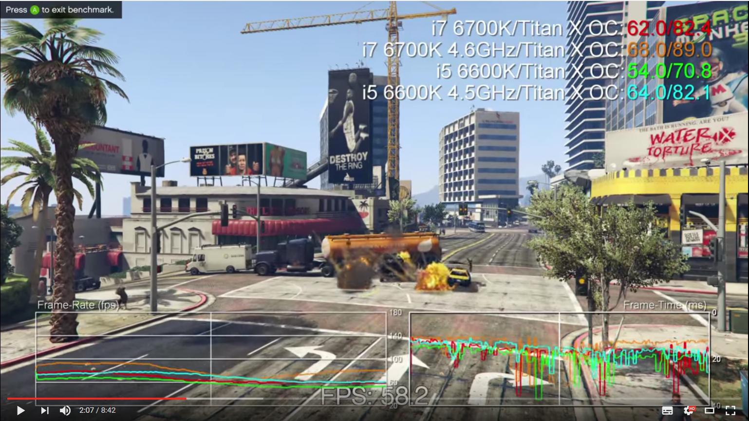

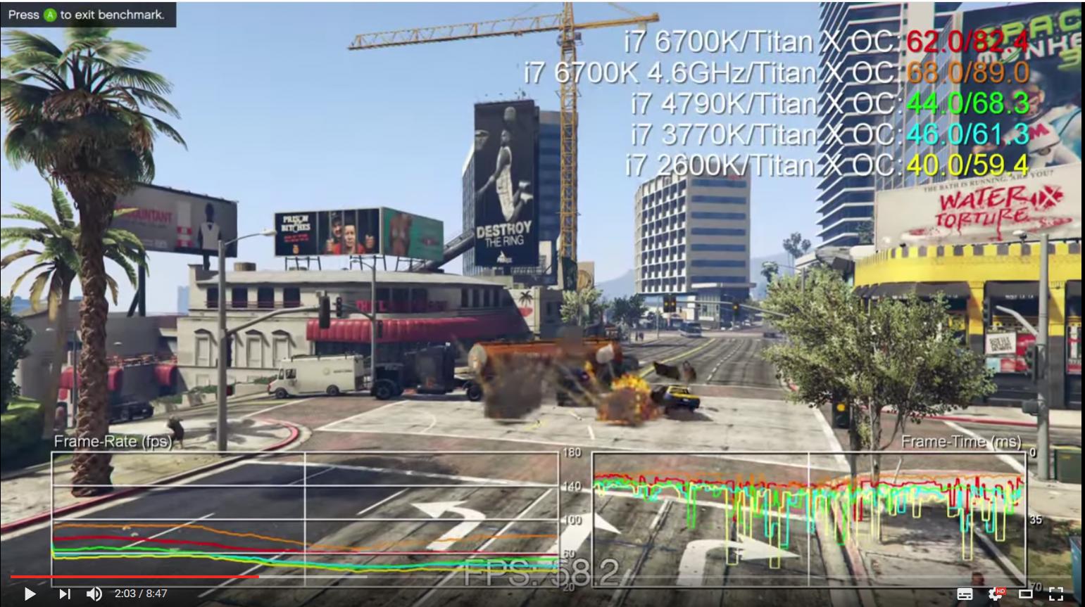

Also ich denke dass es sich aufjedenfall lohnt auf einen 6600k zu setzen und diesen dann aber auch zu übertakten. Ich habe auch von einen 2500k@4,5GHz auf einen 6700k geswitcht, weil der alte Intel nur einfach mal alt geworden ist. War zwar kein i7 dafür aber mit 4,5GHz!
Ich habe mir viele Benchmarks damals angeschaut, weil viele Forenmember im Februar 2016 immer noch der Meinung waren, das man einen 2500k@4.5GHz nicht ersetzen muss (ich hatte damals eine GTX 970TI)
Schau dir mal die beiden Videos und vergleiche!
https://www.youtube.com/watch?v=VDo-j00vUtw
https://www.youtube.com/watch?v=EhaB1dqYv_I
Noch Bilder!
Es hängt halt immer an der eigenen Software, wenn GTA5 das Game der Wahl ist, und HT keinen Vorteil bringt, dann sage ich nix gegen einen i5K.
Da bekommt man dann zusätzliche Leistung durch den Takt und IPC, sowie den schnelleren Speicher + Cache
oldman65 schrieb:
@all
es ist aber eher so das von HT kaum ein spiel ernsthaft profitiert ...
Man beachte die FPS-Drops die bei dem mehr als 4-Kerner nicht auftreten.
https://www.youtube.com/watch?v=aEnxaRhFwZk https://www.youtube.com/watch?v=adR_c8F_lR8
Auch hier der Hinweis .... es spielt immer eine Rolle welche Software DU hast, und nicht was die Regel ist. Für den einen mag es kein Grund sein, und für den anderen 30% Leistung.
