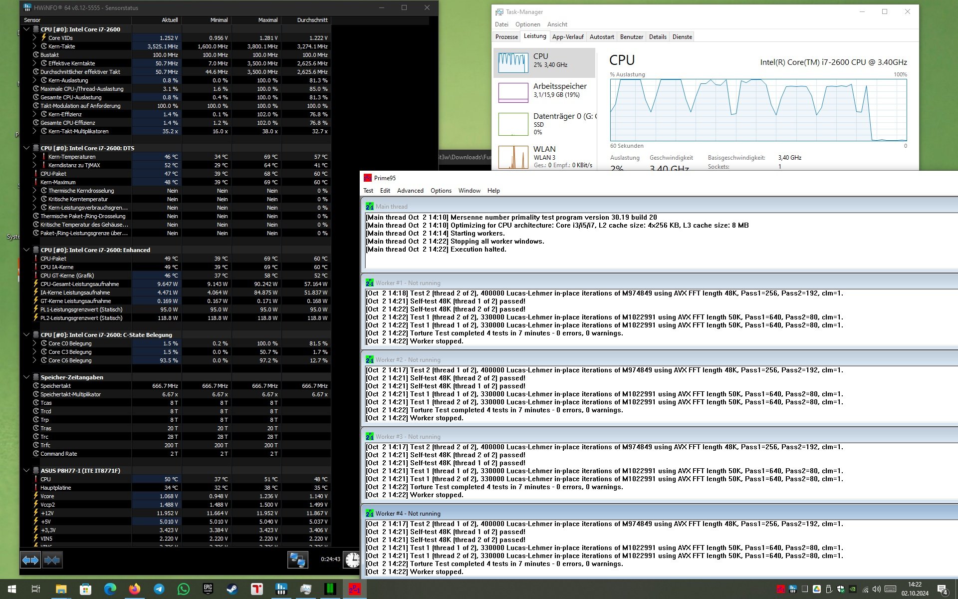

Der CPU Takt bricht unter Last immer wieder von den für die CPU spezifizierten 3,4 GHz auf 1,6GHz zusammen. Bei Vollastests mit P95 ergab sich folgendes Bild beim CPU Takt im Tastmanager (siehe Anhang). Anfänglich geht der Takt wieder auf die 3,4 GHZ non turbo Takt. Nach einiger Zeit schaffte er auch diese nicht mehr wie man an den Taktspitzen ja erkennt. Das Bild selber ist nach ca 20 Min Last aufgenommen worden. Die Taktschwankungen beginnen bereits früher nach 3-5 min und kommen in sehr regelmässigen abständen von ca. 10-15 sec. Auffällig war das die CPU Spannung jedesmal zu dem takteinbruch auch auf unter 1V gefallen ist (immer der wert welchen HW Info als Minimum angibt).

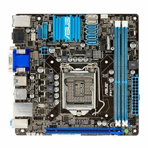

Die Stützkondies auf dem Board sehen auch gut aus. Hab die schon in defekt gesehen und das war immer ne sauerei. Heiß werden allerdings sowohl die Kondies als auch die FET's. Hab mich eben noch verbrannt beim berührtest :-D.
Frage also an alle. Hat jemand ne Empfehlung für nen paar Minikühler für die VRM's? Finde auf Anhieb irgendwie nichts brauchbares. Board isn ASUS P8H77 ITX & die CPU sitzt unter nem Samuel17. Also genügend Platz. Für Suchfaule, gibts nen Bild vom Layout im Anhang ;)
Schau mal die hier. Sogar in blau ^^ Von der Firma gibt es noch mehr auf Amazon in verschiedenen Formen und Grössen. Kannst ja mal schauen. Habe ich allerdings selbst nicht getestet. Ich denke kleine passive Kühler und etwas Luft, sollten ausreichen.
UHHH!!! In Blau!!!:love: Die mag ich! Die Maße sehen auch gut aus. Werde ich wohl ma testen, danke.

ILoveShooter132 schrieb:
Ich tippe auf VRM zu heiß.
Ist tendenziell sowieso das Wahrscheinlichste. In dem Screenshot fehlen jedoch die Values dazu, was mir sofort aufgefallen ist.
Aber es geht nicht nur um zu heiß, sondern auch um Verschleiß. (Netter Reim.)
Denke, dass es bis vor einiger Zeit noch lief, nur jetzt sich der Drain durch die gesunkene Effizienz der SMDs auswirkt.
Ich wäre mir aber auch nicht so sicher, ob Sockel 1155-Boards hier schon Sensoren für besitzen.
