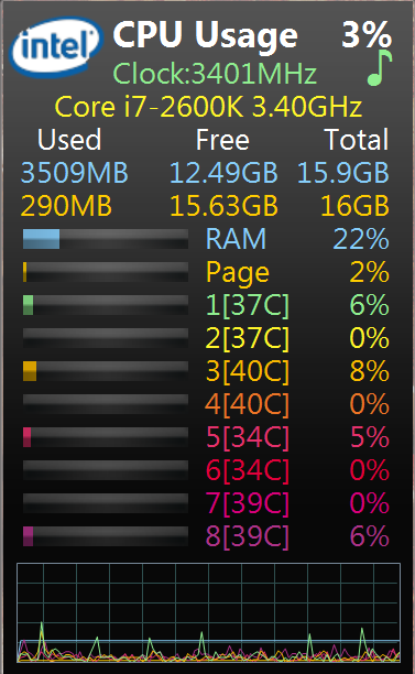

Moin Leute,
die neue Wärmeleitpaste scheint schon erste Früchte zu tragen.
Temperatur beim Spielen (GTA V): zwischen 60-75°C (Auslastung bei 50-70%)
Temperatur nach 5min: ca. 37°C (Auslastung bei 1-7%) (siehe Anhang)
Temperatur nach 30min: ca. 30°C (Auslastung bei 1-7%)
Ich weiß jetzt aber nicht wie das bei Volllast aussieht, könnte ich da dann doch Probleme bekommen? Kennt jemand einen guten Kühler der, wenn ich schon was neues kaufe muss, auch schön leise ist?, Oder gibt es noch andere Empfehlungen?
