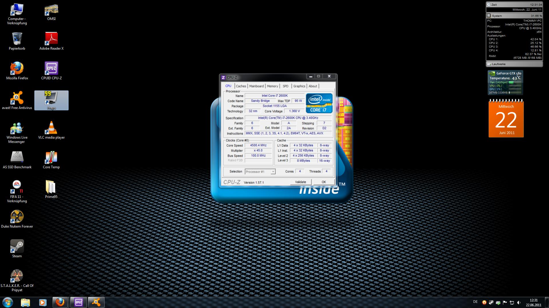

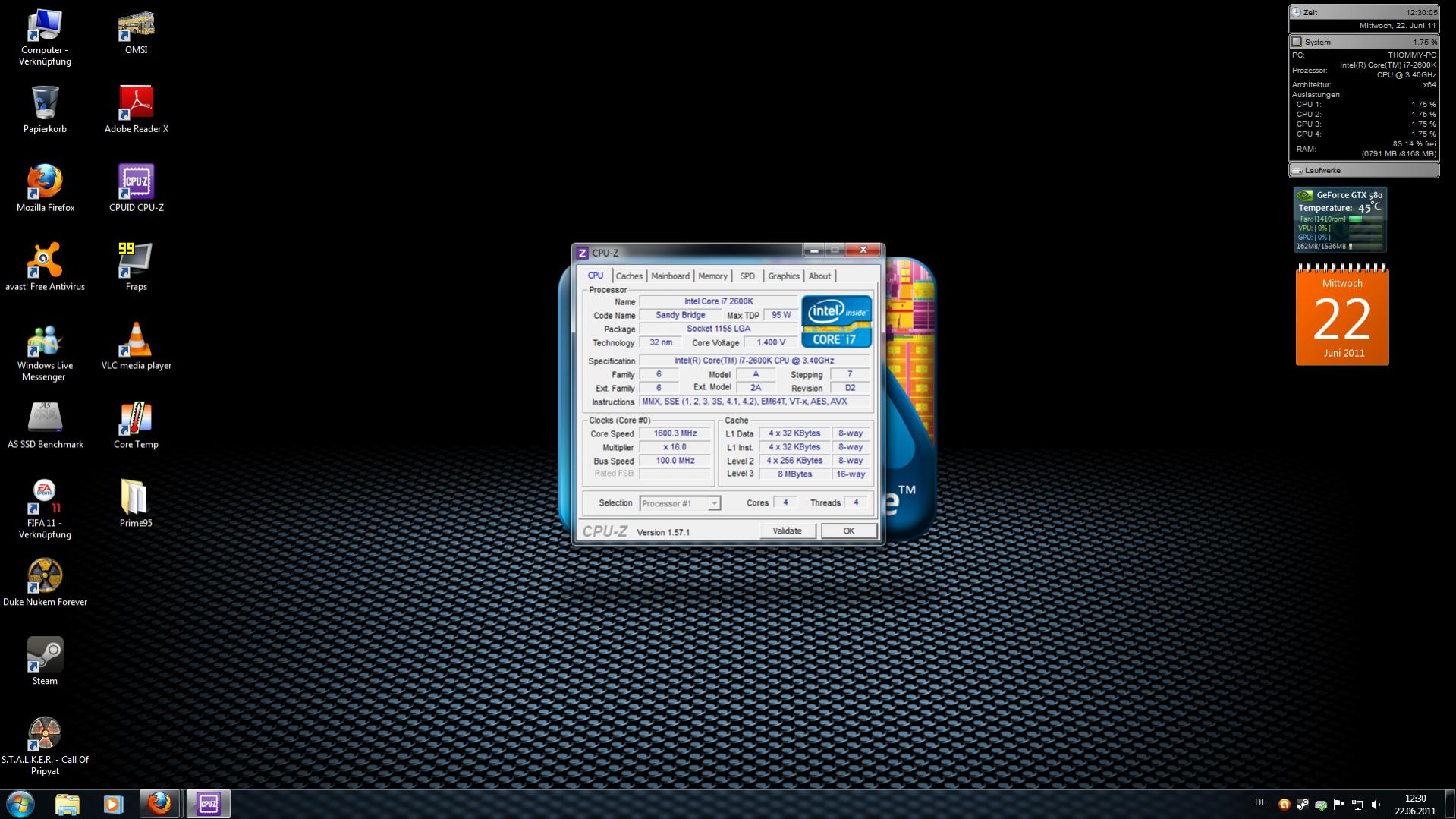

da ich gestern den neuen CPU Kühler habe, habe ich mir heute mit übertakten angefangen der CPU.
Ich habe die CPU gerade auf 4.5 Ghz mit 1.4 Volt übertaktet und sozusagen alle Stromspareinstellungen der CPU ausgeschaltet, aber trotzdem ist die CPU bei 1.6 Ghz wenn die nix zu tun hat, geht dann erst auf 4.5 Ghz wenn ich Programme öffne!
Aber warum, wenn ich die Stromspareinstellungen im Bios ausgeschaltet habe?
CE1 und Speedstep sind ausgeschaltet im Bios
Ich habe 2 Bilder reingestellt wo es die 4.5 Ghz anzeigt und dann die 1.6 Ghz!

Weil ich gehört habe, wenn man die CPU übertaktet, das alle Stromspareinstellungen ausgeschaltet sein müssen, damit es keine Probleme gibt!
Aber komisch ist, wenn auf 1.6 Ghz geht auf 1.4 Volt, aber wenn ich den Prozessor auslaste mit 4.5 Ghz, geht es runter auf 1.32 Volt, warum? was muss ich im Bios noch einstellen?
Erst mal Speed Step und C1E aktivieren, bei C3 und C6 Report neigen manche ASUS Board zu Freezes im Idle, da hilft nur ausprobieren, ob das eigene davon betroffen ist.
Durch Verwendung eines, bei 4.5GHz negativen, Offsets wird der Vcore im Idle auf typischerweise auf 0.8V bis 1.0V gesenkt. Welcher Offset genau für deine CPU stabil ist, kann keiner vorhersagen und hängt auch noch von der Load Line Calibration ab, aber -0.1V dürfte ein guter Startwert sein und dann langsam zum maximal negativen Offset, mit dem deine CPU noch stabil ist, vortasten. Bei 4.5GHz sollten unter Last zwischen 1.2V und 1.3V genügen.
