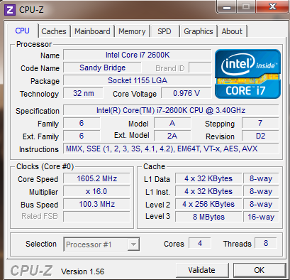

Am besten du lässt alles auf Standart. Da du selber schreibst, dass die CPU im iddle dieselbe Spannung braucht, bringt die ganze Sache doch nichts. Anbei mal ein Bild bei meiner CPU im iddle mit 0,976 Volt. Denke mal mit Standart fährt man am besten. Desweiteren finde ich es sinnfrei eine hochgezüchtete CPU mit freien Mulit zu holen und das Teil zu bremsen. Ich hole mir doch auch keinen Audi R8 um ihn dann mit 10 l Verbrauch auf 100 km zu fahren.:confused_alt:
