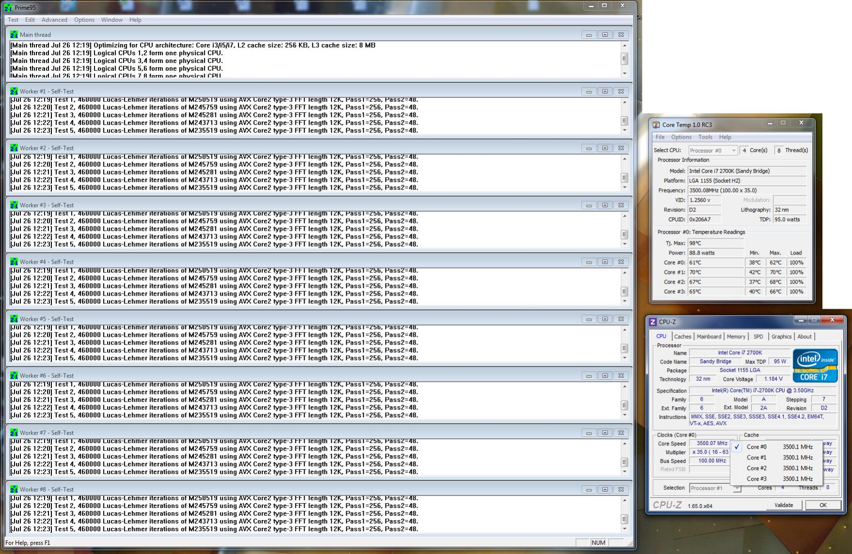

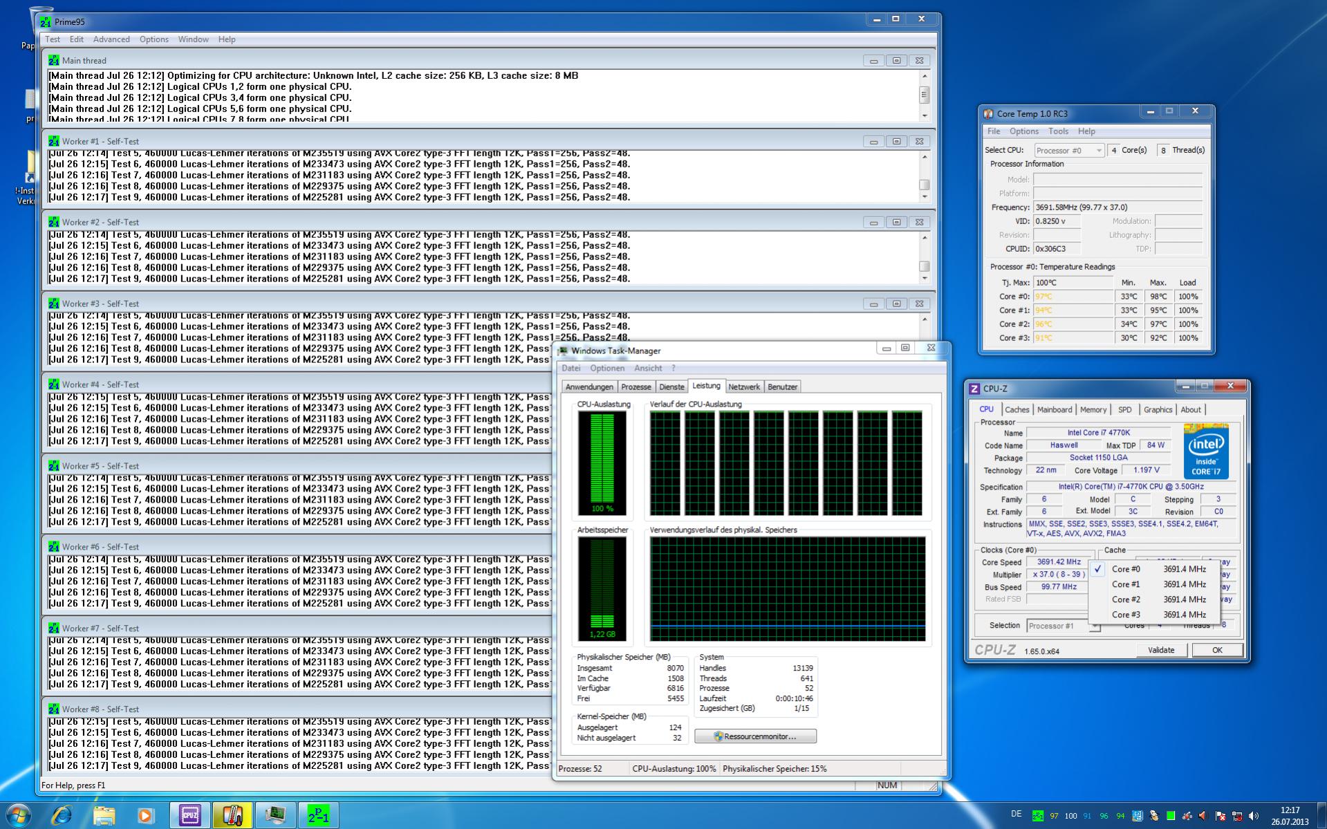

Hier 2 Bilder zum Vergleich. Der i7-2700k ist mein PC an dem ich arbeite zum Vergleich.

Und was mich auch interessiert warum verschiedene Tests immer 100% CPU Last erzeugen aber sehr unterschiedliche Temperaturen das Ergebnisse sind. Standard kann man 3 auswählen ich schreibe die Temperaturen des i7-4770K dahinter.
Small FFT’s max. 98°
In-place large FFTs 70°
Blend 65°
Wie warm werden eure i7 so?
Danke schon mal für euer Feedback.

In deinem Rechner steckt eine Sandy bridge, deren Die wurde noch mit dem IHS verloetet. Haswell hat (wie Ivy Bridge) nur WLP zwischen Die und IHS, und Haswell ist (schlimmer noch als Ivy) ein ziemlicher Hitzkopf... kann also sein, dass der Haswell einfach nur ein schlechter Die ist und daher eben sehr schnell an die T-max kommt.
Blend 65°
Wenn Windows 100% CPU Last anzeigt, heißt es noch nicht, dass alle Einheiten der CPU benutzt werden. Wenn z.B. AVX, wie in deinem Prime Run, benutzt wird, werden mehr Einheiten aktiv, die CPU schraubt intern die Spannung noch leicht nach oben und die Temperatur steigt massiv an, daher die unterschiedlichen Werte.

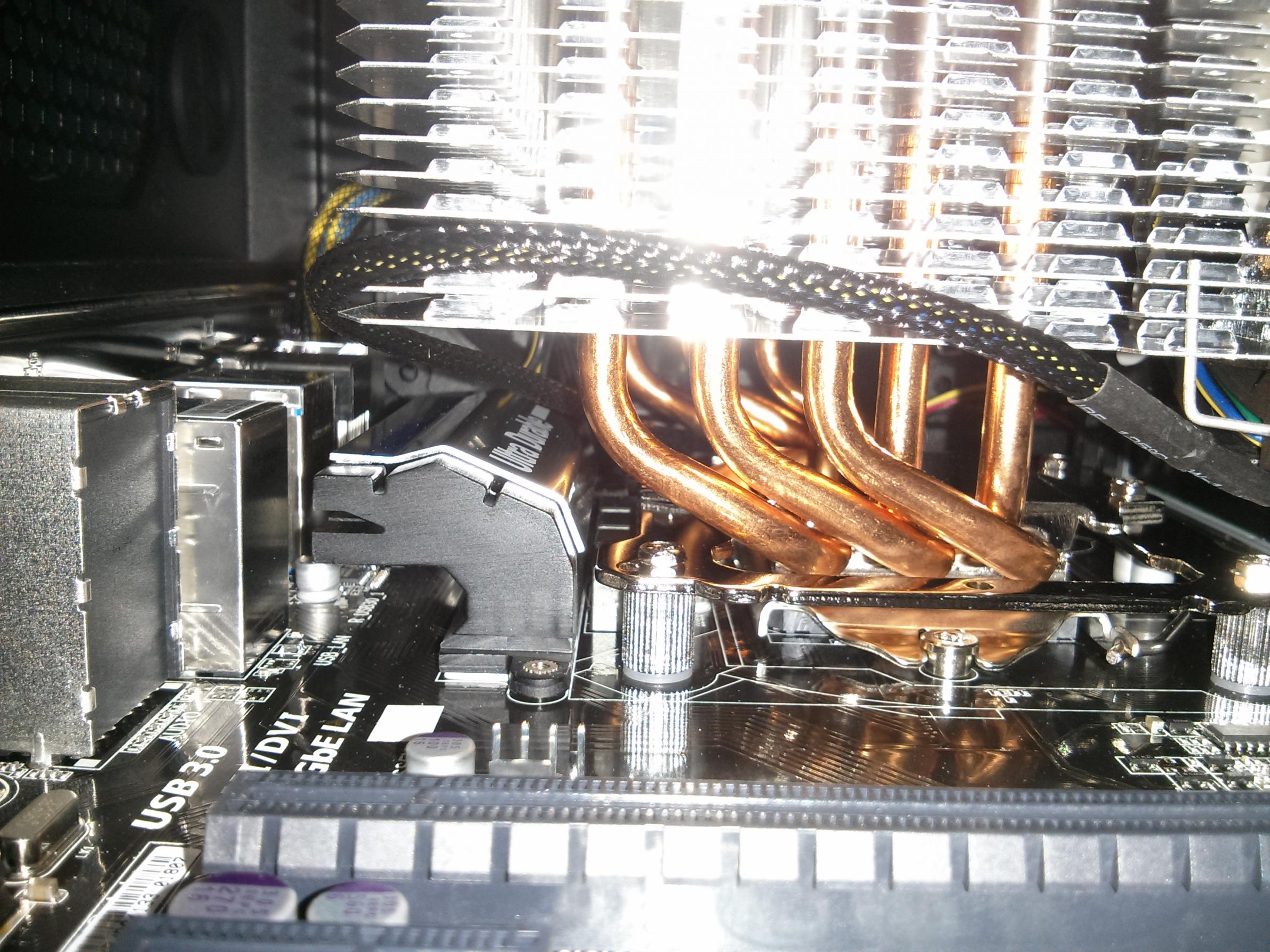

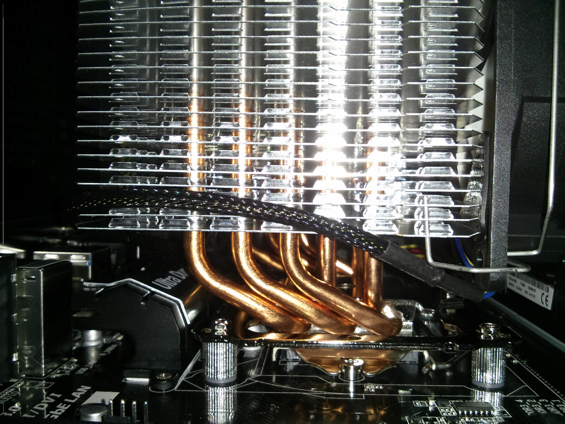

Nach den Posts hier habe ich eben noch mal den Test laufen lassen und im Kopf mitgezählt. Also ist nix genaues aber ich hoffe das ihr so bessern Eindruck habt. Also denke der Kühler sitzt drauf. Aber ich krabbele gleich unter Tisch und schau mal rein.
Habe den Tower hingelegt, Grafikk. raus und Handy zwischen PCI slots gelegt.
Habe die Bilder unverändert gelassen sind halt recht groß. Man kann nicht viel drauf sehen aber aufgrund der tatsache das er erst nach 5 minuten bei 98° ist denke ich mal das der Macho richtig draufsitzt. Vielen Dank für die Tips und speziell für das Feedback wie warm eure Haswells werden wie Silvadux gepostet hat. Silvadux war der einzigste glaube. Dachte es hätten mehr leute den neuen i7.
