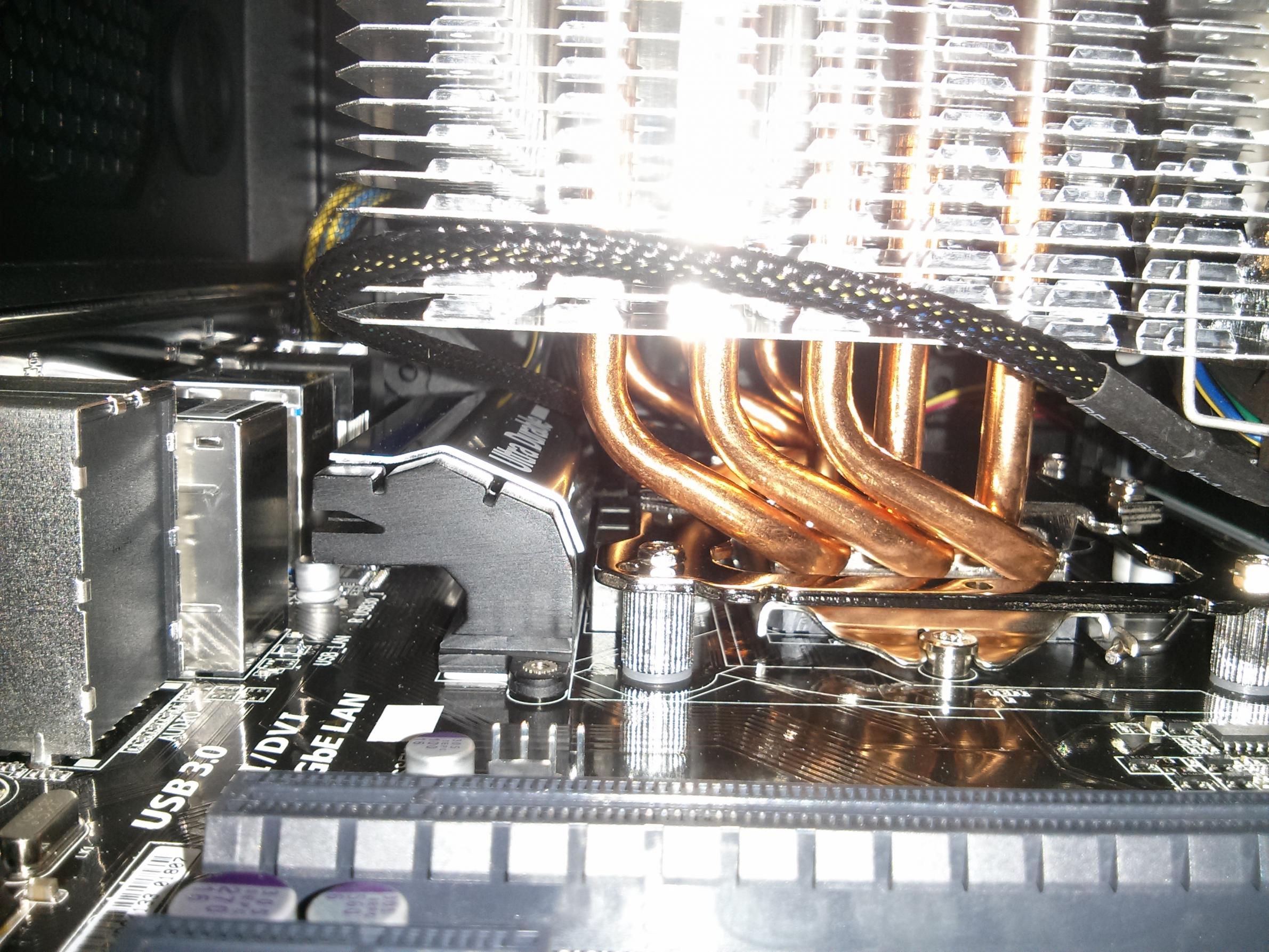

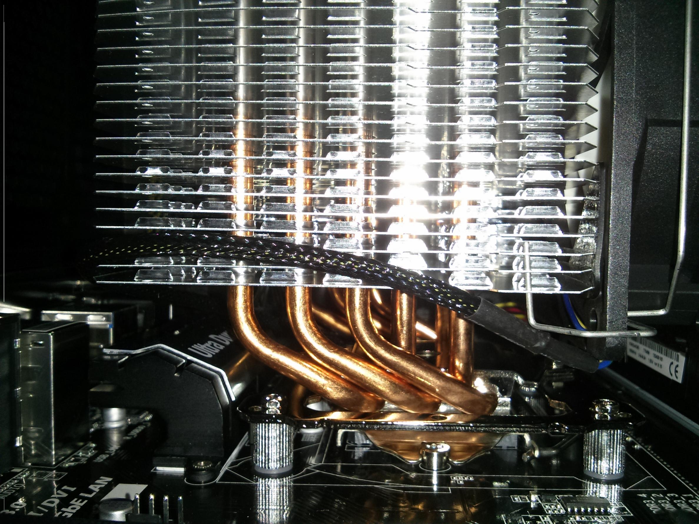

Nach den Posts hier habe ich eben noch mal den Test laufen lassen und im Kopf mitgezählt. Also ist nix genaues aber ich hoffe das ihr so bessern Eindruck habt. Also denke der Kühler sitzt drauf. Aber ich krabbele gleich unter Tisch und schau mal rein.
Habe den Tower hingelegt, Grafikk. raus und Handy zwischen PCI slots gelegt.
Habe die Bilder unverändert gelassen sind halt recht groß. Man kann nicht viel drauf sehen aber aufgrund der tatsache das er erst nach 5 minuten bei 98° ist denke ich mal das der Macho richtig draufsitzt. Vielen Dank für die Tips und speziell für das Feedback wie warm eure Haswells werden wie Silvadux gepostet hat. Silvadux war der einzigste glaube. Dachte es hätten mehr leute den neuen i7.
