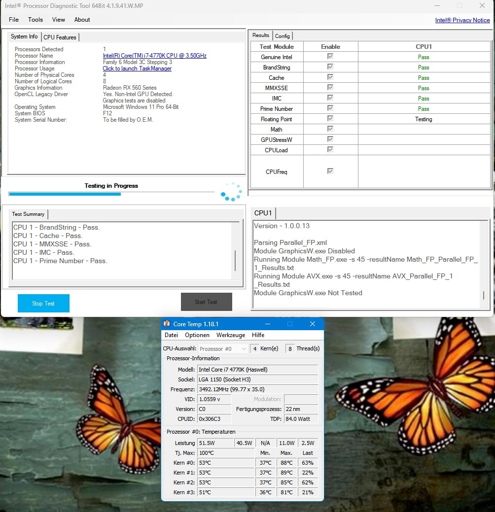

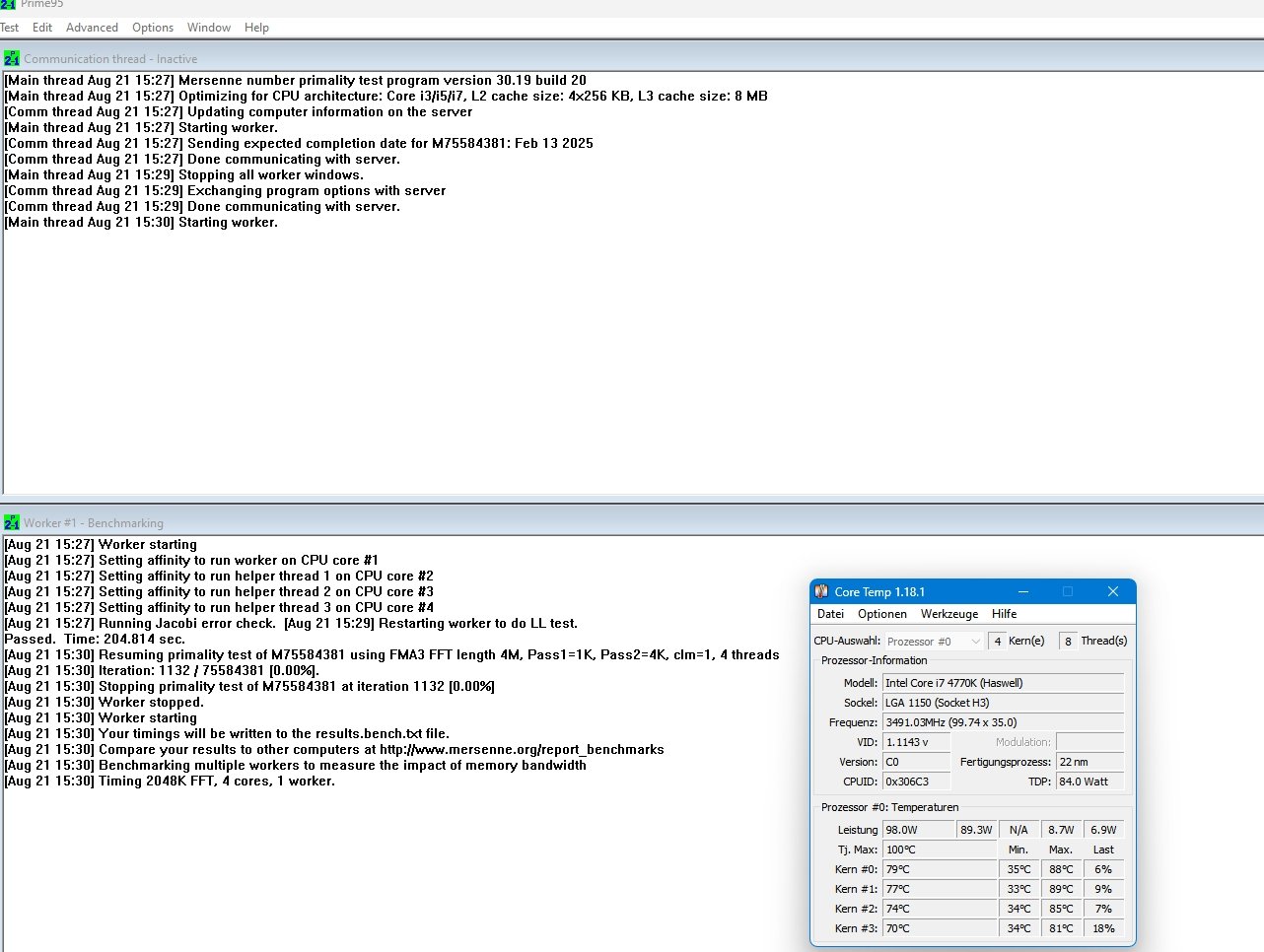

Habe nun den neuen Lüfter eingebaut und seht welche Temps es nun beim CPU Stress sind.
Also hat sich der Lüfter für 13 Euro doch gelohnt.

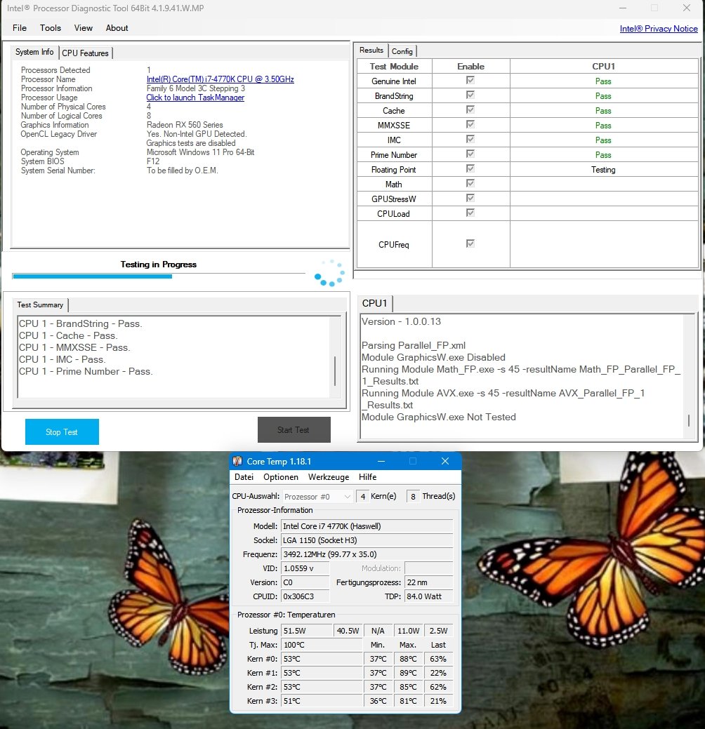

Mach mal mit 84 Watt und Prime95. Ich sehe nur 50 Watt.

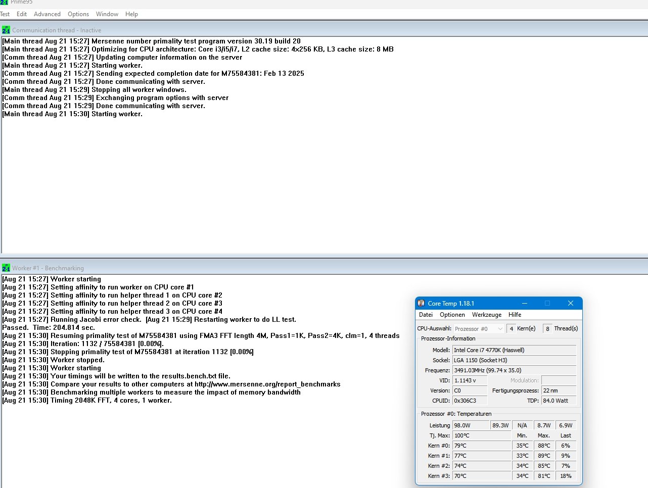

Jo, mit einem anständigen Kühler wären noch 10 Grad weniger möglich, aber 79 Grad bei 100 Watt sind für den Granny Haswell unverdächtig d.h. er wird nicht explodieren. Mir wäre es deutlich zu heiß, aber wenn es Dir reicht, okay.
Tcase liegt bei 72,72 Grad. Da liegst Du deutlich drüber. Insofern wird wohl gedrosselt werden. Musst Du einmal gucken, ob alle Kerne die spezifizierte Taktung überhaupt erreichen. Der Grundtakt liegt bei 3.5 Ghz und der Boost bei 3.9 Ghz.

3.9 Ghz sehe ich nicht. Ist aber auch nicht so wichtig. Geht ja auch nicht, weil Du deutlich über Tcase max liegst.
Ein 13 Euro Kühler ist demzufolge nicht der Weisheit letzter Schluss. Es ist, was es ist, billiger Tant.

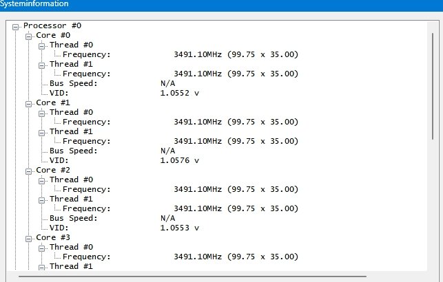

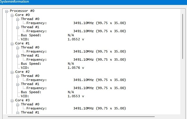

@Mopedfahrer Ja im Boost. Aber den habe ich im Bios abgeschaltet.

Ok, also ohne Boost max. 89°C mit dem neuen Kühler. Gar nicht mal so gut (aber immerhin besser als dein alter :x).
Edit: Warum hast den Boost abgeschaltet? So beschneidest du doch die Performance unnötig in den Situationen, wo du noch gar nicht am Powerlimit bist. Und das werden sämtliche Berechnungen sein, die nicht AVX-Code auf allen Kernen ausführen (wie z.B. P95).
