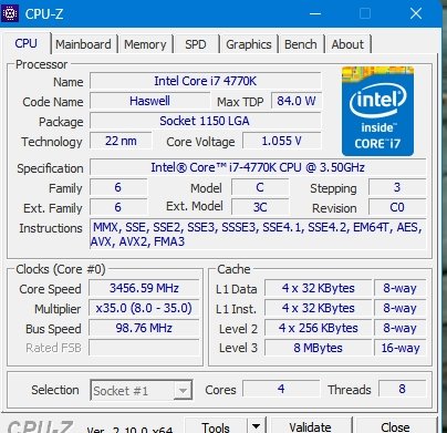

...Habe eine Intel CPU I7 4770 K mit dem original Kühler verbaut. Diese CPU wird unter Vollast bis zu fast 100 Grad heiß.
Der Lüfter dreht mit max Drehzahl von 2400 U / Minute.
Ist das Normal? Die CPU hat einen TDP von 84 Watt.
Die CPU ist nciht übertaktet.
Das ist nicht die erste CPU welche ich eingabut habe. Alle anderen CPU´s hatten normale Temps bis max; 75 Grad.
Vielen Dank für Eure Antworten.
