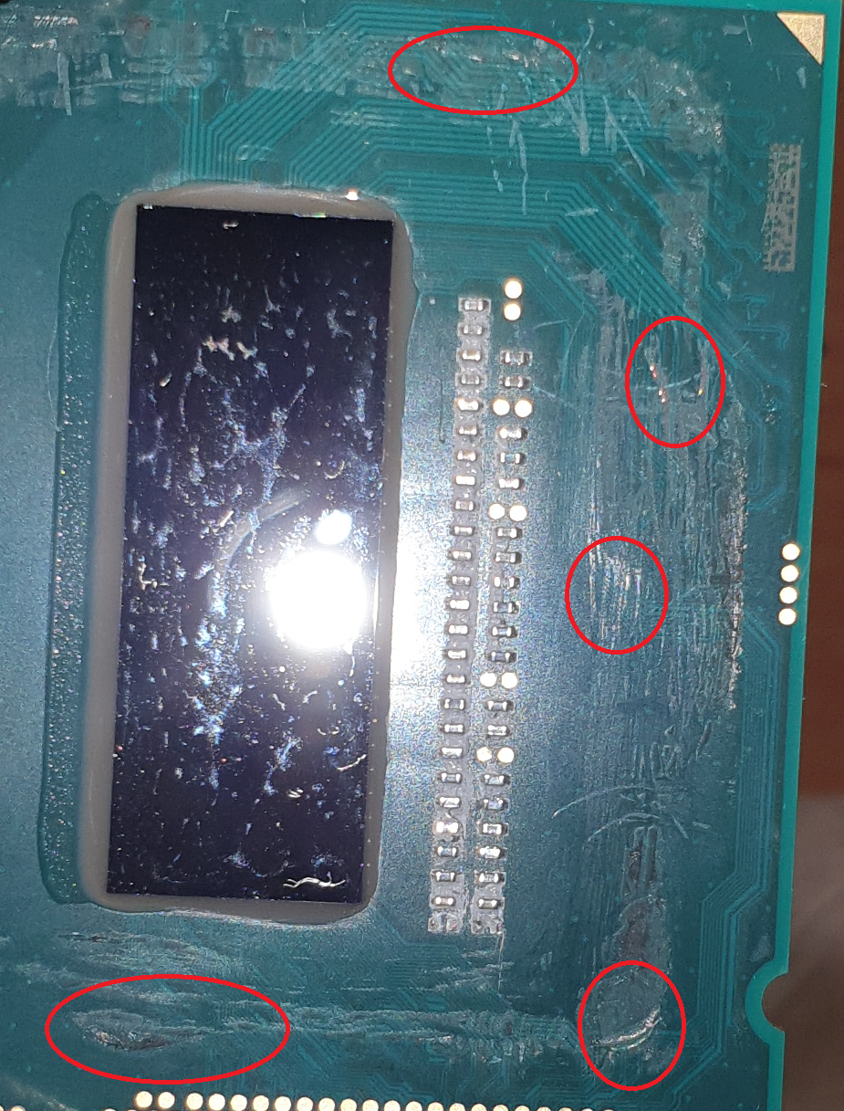

Unter welchen Bedingungen läuft er denn in die 100°`? Hast du eine gleichmäßige Verteilung der Paste am bereits zweimal demontierten Kühler gesehen oder gab es dort blanke stellen? Ich habe mir den selben Prozessor schon vor 3Jahren gebraucht bei Ebay ersteigert welcher laut Kaufbeleg ein Jahr alt war.
Dieser wurde mir auch zu warm Prime 95 96° wohlgemakt auf 4,6Ghz allcore und habe ihn daraufhin geköpftt und musste feststellen das die Paste auf dem DIE schon völlig trocken war.
Damals habe ich eine MX4 Paste verwendet die Temps waren schon 10Grad Kühler.
Nun habe ich vor zwei Wochen selbiges nochmal durchgeführt aber diesmal mit Kyronaut Thermal Grizzly verwendet und kratze nun auch nur bei Prime 95 an der 85° Marke.
Will dich jetzt nicht zum Köpfen hinreißen aber es bringt was. Und man sollte viellecht kein Cuttermesser zum abkratzen des Klebers vom Headspreader verwenden.:-)
Aber selbst mit solchen Beschädigungen läuft der immernoch einwandfrei!:-)

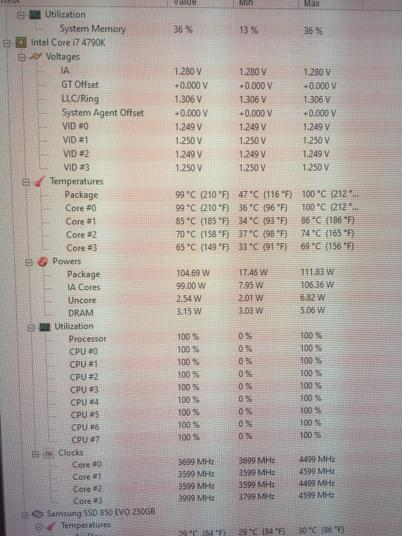

Wie gesagt mein problem ist.: Vor 2 Tagen war auf dem alten Mainboard (MSI H81M-E34) alles ok und er lief mit 4,4Ghz und unter 70 grad mit (automatischer Spannung)
Jetzt läuft er auf 4,4Ghz mit 1.250V heiß und Taktet dann natürlich runter und auch alles auf (Auto) hilft nicht...

Hier mal ein Foto von HWMontor mit Cinebench r20.
vobei ich finde, das die Temeratur Verteilung auch komsich ist ...
Wichtig: habe den CPU-Kühler angefasst und auch die Headpipes direkt am Sockel und das ist alles auch unter last ziemlich kalt (ich schätze vielleicht 30-40grad) nicht mehr !
dann hast Du deine Antwort doch schon. Falsch montiert, zu alte Paste oder zu wenig Paste.

weil 100 grad und zudem die differenz zwischen den kernen ist schon selstsam, oder ist solch eine Differenz normal ?
