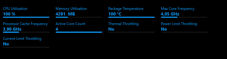

Mein I7 4790k wird in einem Stress Test unter dem Standard Takt von 4ghz 100 Grad heiß. Wenn er die 100 Grad knackt taktet er auch automatisch runter!.

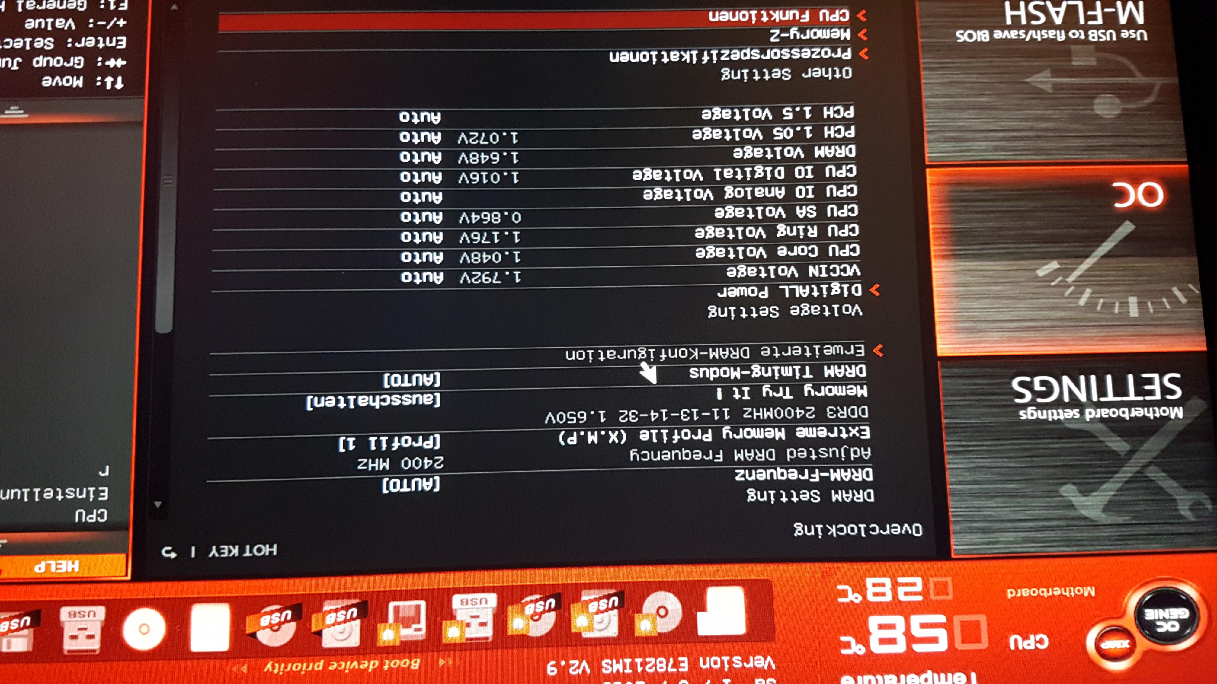

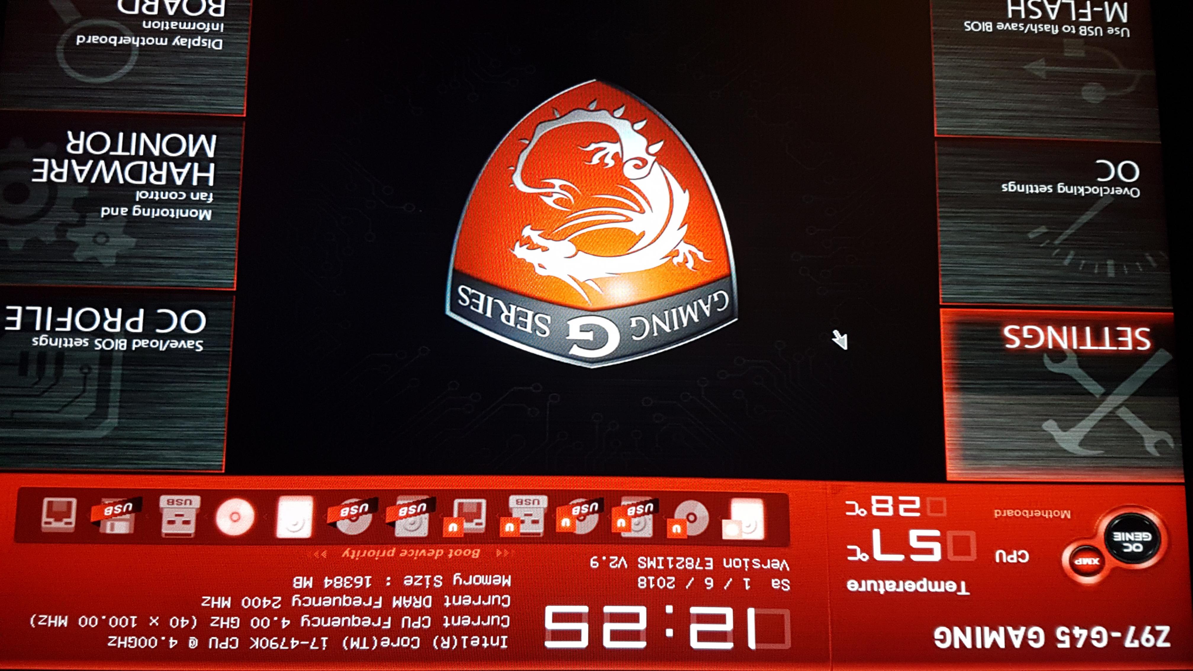

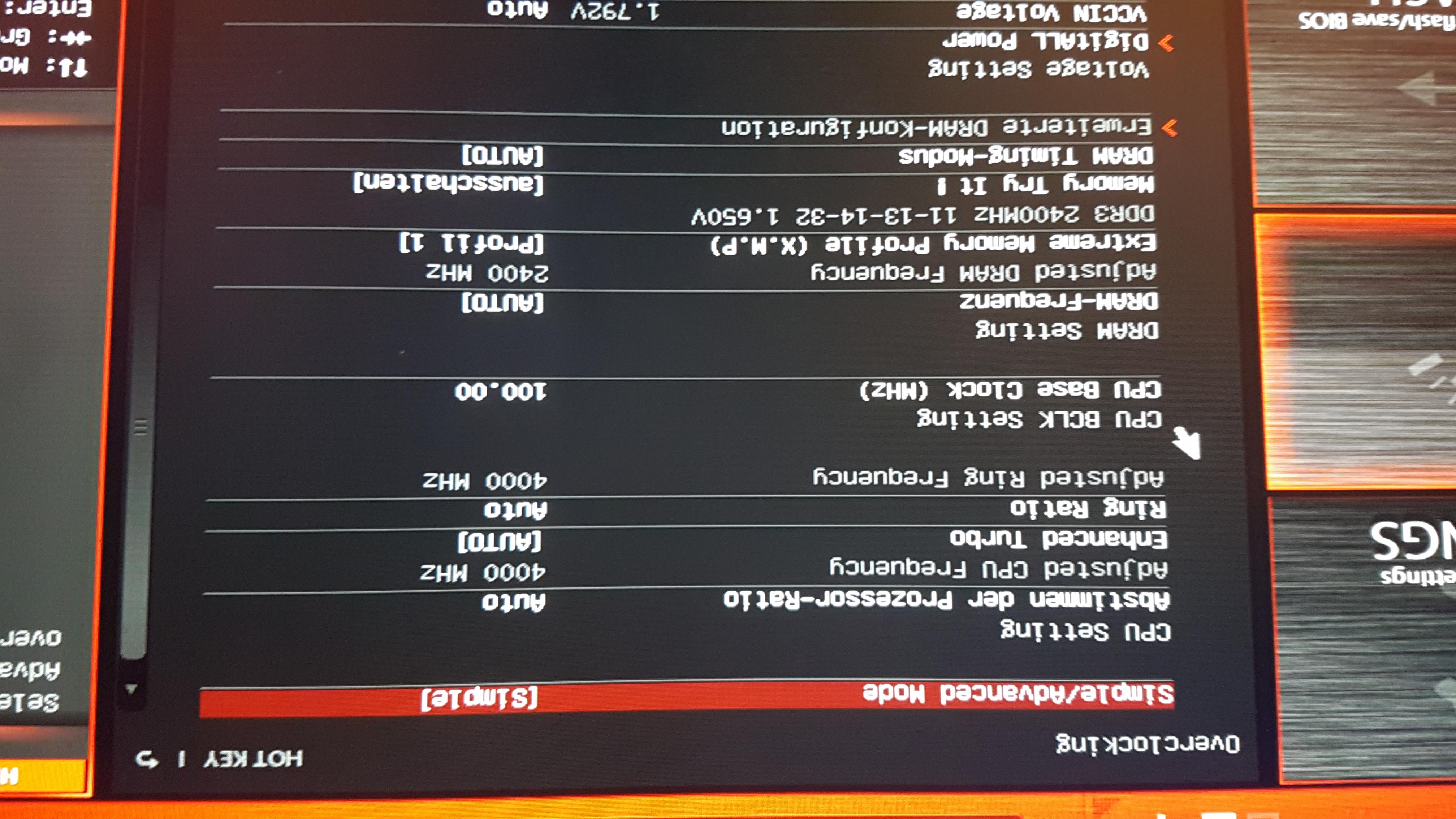

Im Anhang sind noch ein paar Screens. ( Die Bios Screens sind verkehrt. Ich hoffe ihr könnt es trotzdem lesen. )

Also bei der eingestellten Spannung 100 Grad ist schon ein Ding. Ich würde mal sagen der Lüfter sitzt nicht korrekt.
Zu lose oder vorher Wärmepad nicht entfernt etc.
Hat der Kühler überhaupt Kontakt zur CPU?
Wenn der Kühler kühl bleibt und im BIOS schon 60°C hat sieht es nicht so aus.

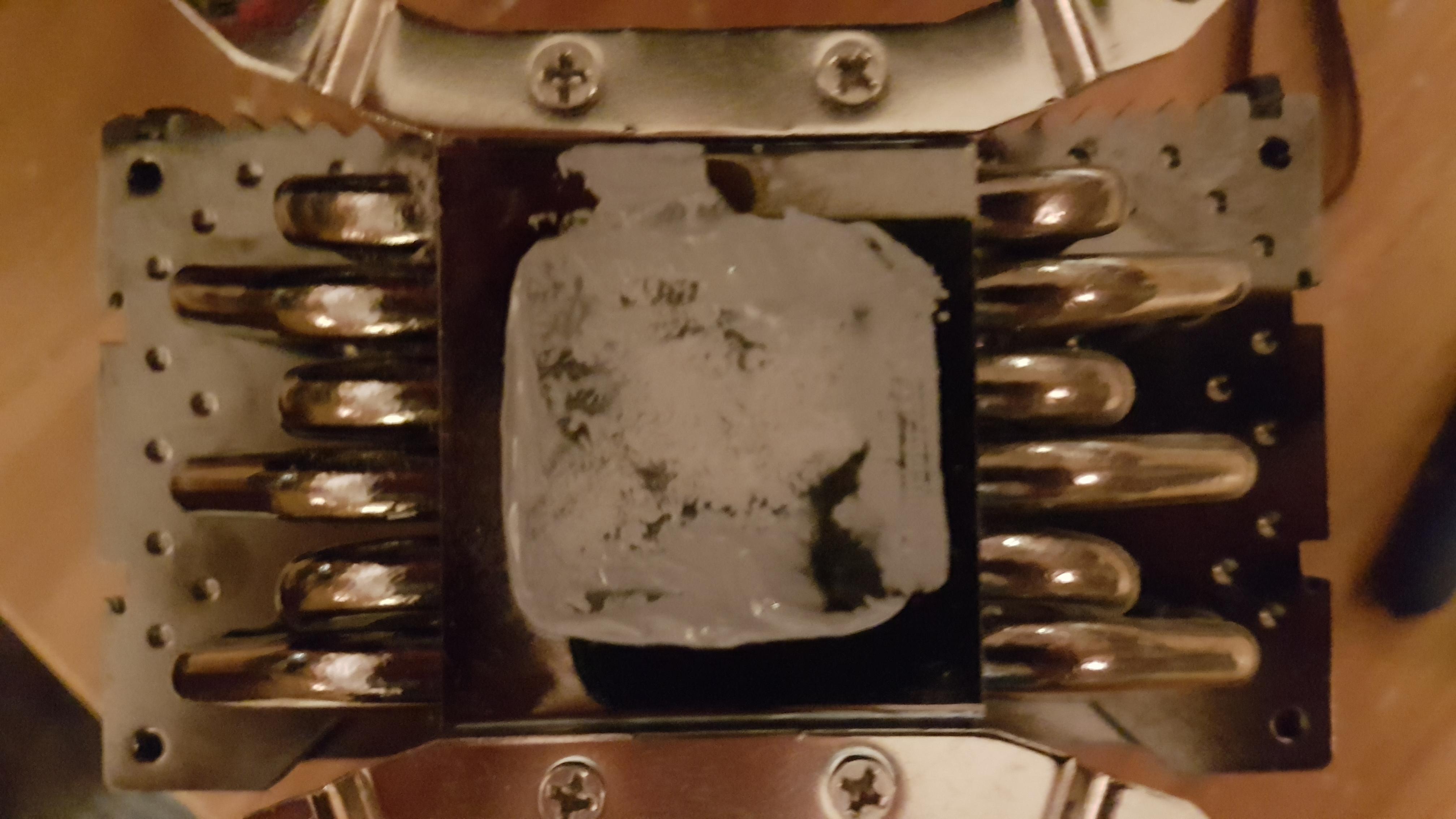

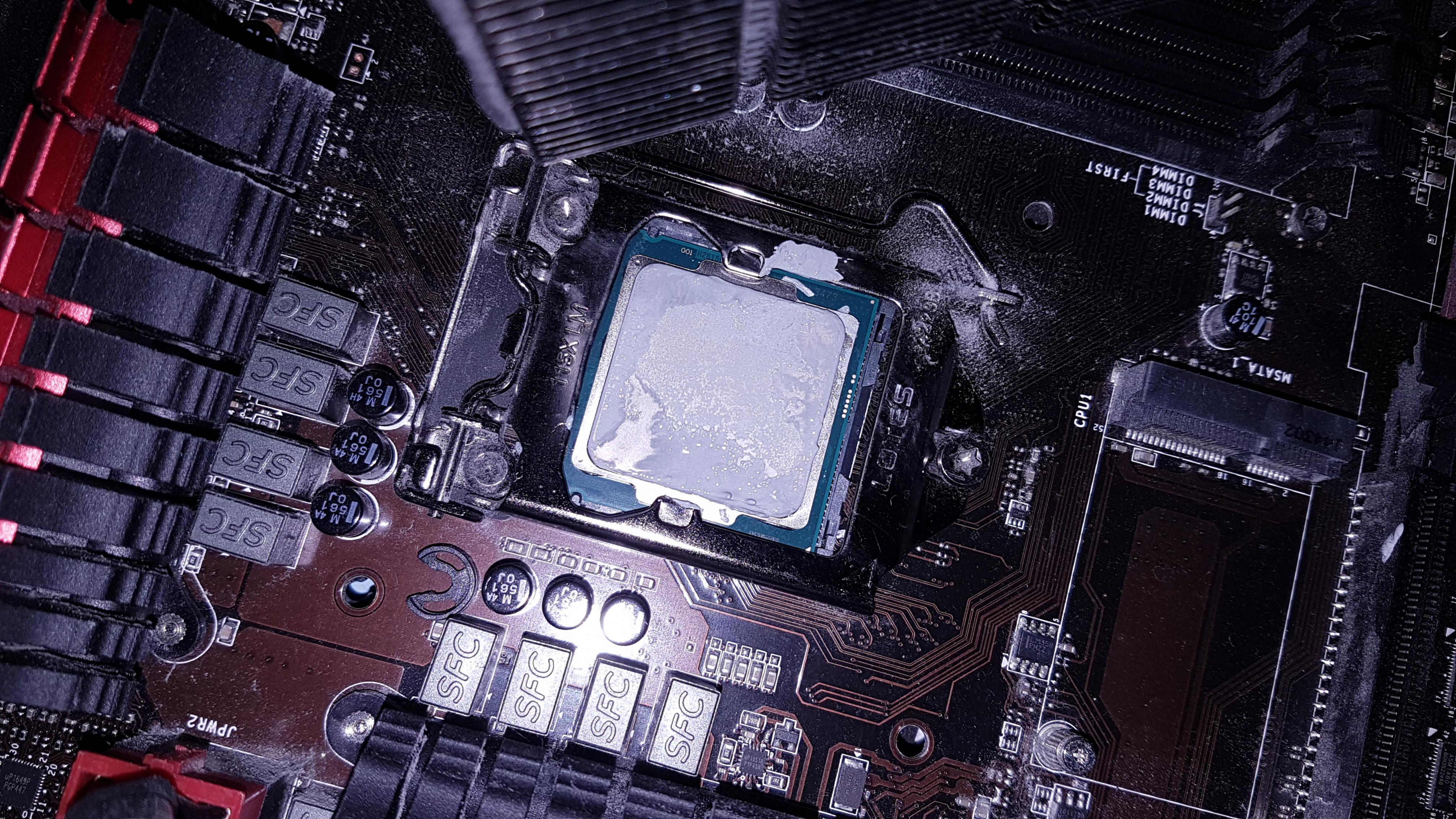

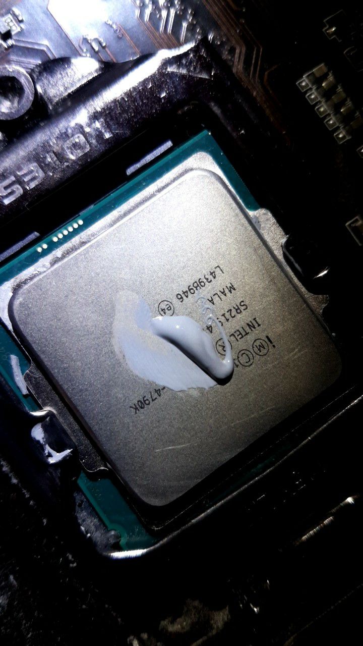

Ich habe ihn gestern neu montiert. Das Bild wurde direkt nach dem Ausbau gemacht.
So sah die WLP nach 4 Monaten aus
Ich habe zu viel benutzt ich weiß.

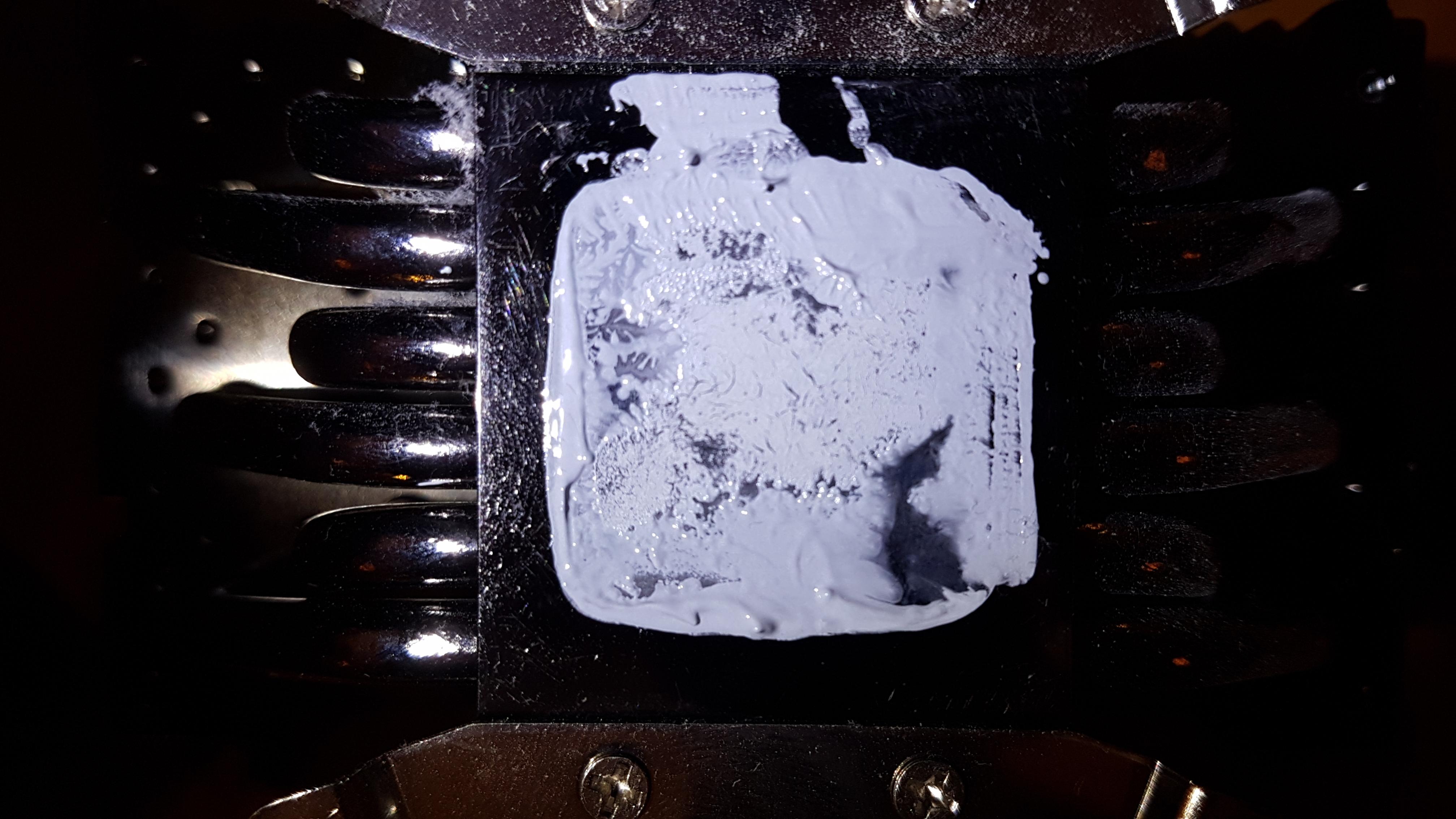

Steffko schrieb:
Die ersten Ideen von meiner Seite sind Kühler sitzt nicht richtig bzw. sitzt irgendwie schief oder viel zu viel/zu wenig WLP.
Hier ist zu sehen wie viel ich benutzt habe

Zu wenig ist das zumindest nicht :freak: Hast du die Bilder 2, 3 und 4 gemacht, nachdem der Kühler schon mal richtig befestigt war oder hast du nur per EC Karte o.Ä. etwas verstrichen?
Falls ersteres, dann sieht es imo etwas danach aus, als ob da kein richtiger Kontakt wäre, siehe die komplett blanken Stellen auf Kühler und CPU.
