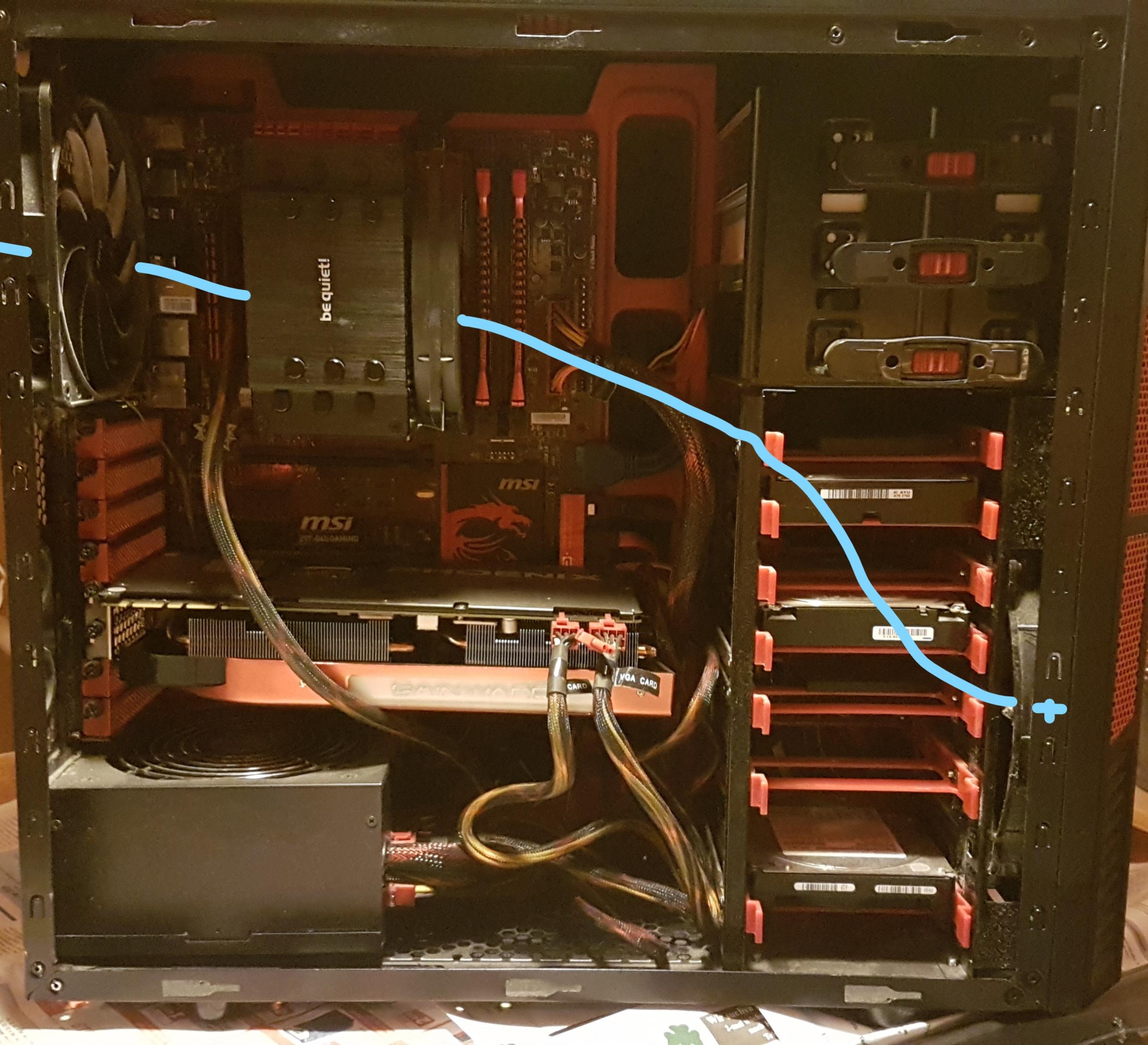

nochmal wo ist der Kühler kalt ?
oben ...
unten ...
da wo die cpu ist ?
wenn es da warm ist wo die cpu ist also direkt und die anderen 2 punkte kalt dann sind die Heatpipes defekt.

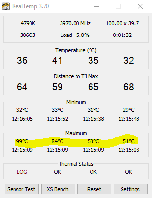

Werde ich jetzt checken. Was komisch ist, ist das bei einem Stresstest nur ein Kern auf 100 Grad geht. Der letzte als Beispiel bleibt bei 50 Grad.
Dieser Abstand ist doch komisch. Da muss doch auch was faul sein!!!
Ich habe jetzt die Temps gemessen. Der ganze Kühler ist 30 Grad "kalt". Ich konnte leider nicht bis zur CPU messen, jedoch ist klar das der ganze Kühler kalt ist.
Ich bin jetzt auch zur CPU vorgestoßen. Das Messgerät zeigt mir auch dort 30 Grad an. Jetzt bin ich verwirrt :D

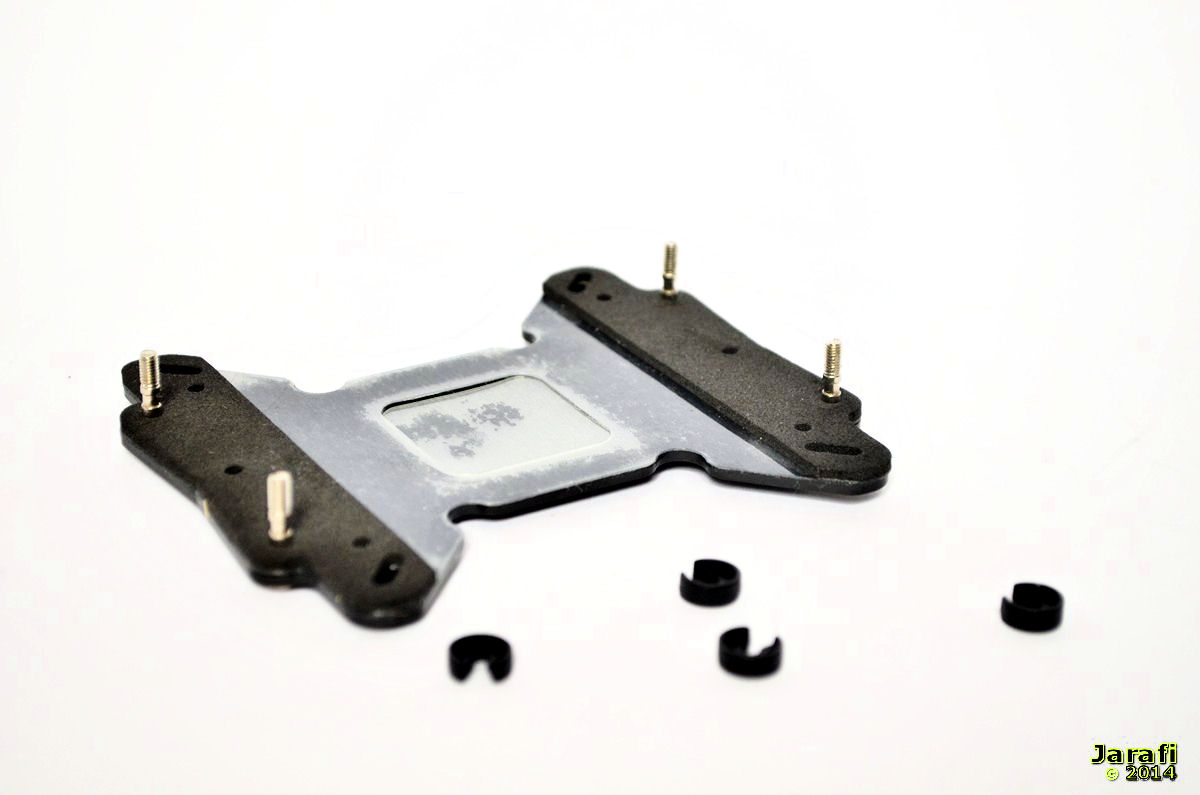

Siehe Anhang :D Diese schwarzen Teile
Diese werden auf den Kühler gesetzt und dann wird die Backplate von hinten verschraubt. Eine Anleitung benötige ich nicht :)

Mach uns doch mal Fotos vom Kühler im Verschraubten Zustand. Vorallem davon wie die Backblate angebracht ist und wie der Kühler an dieser befestigt wurde. Diese Dinger du du meinst sind keine Muttern, das sind Spacer und die kommen auf der Seite auf der die CPU sitzt zwischen CPU Kühler und Board. Die werden an die Schrauben der Backplate geclipst, nachdem diese durchgeschoben wurde. Die Rasten ein normalerweise und können garnicht wegfallen.

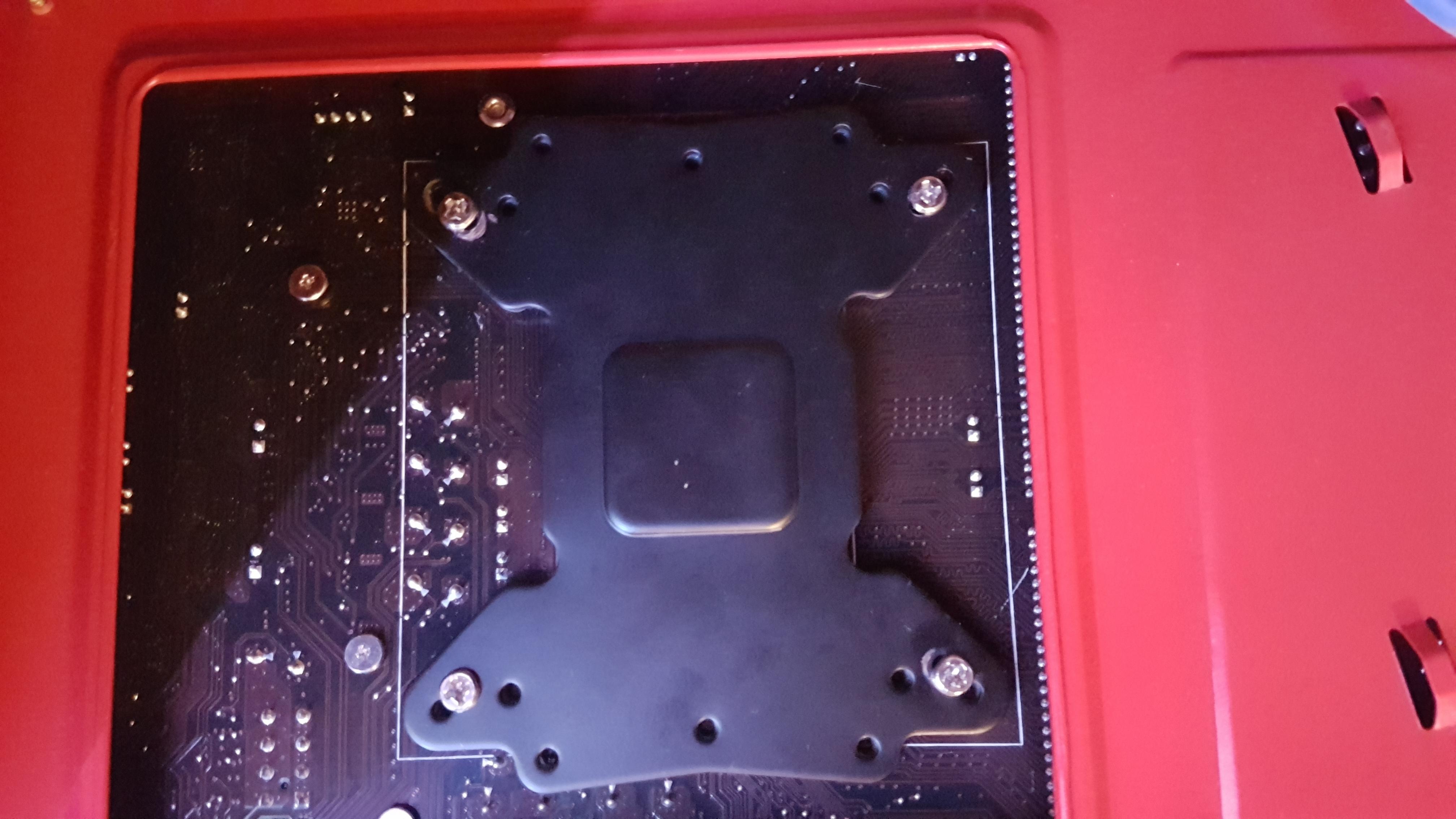

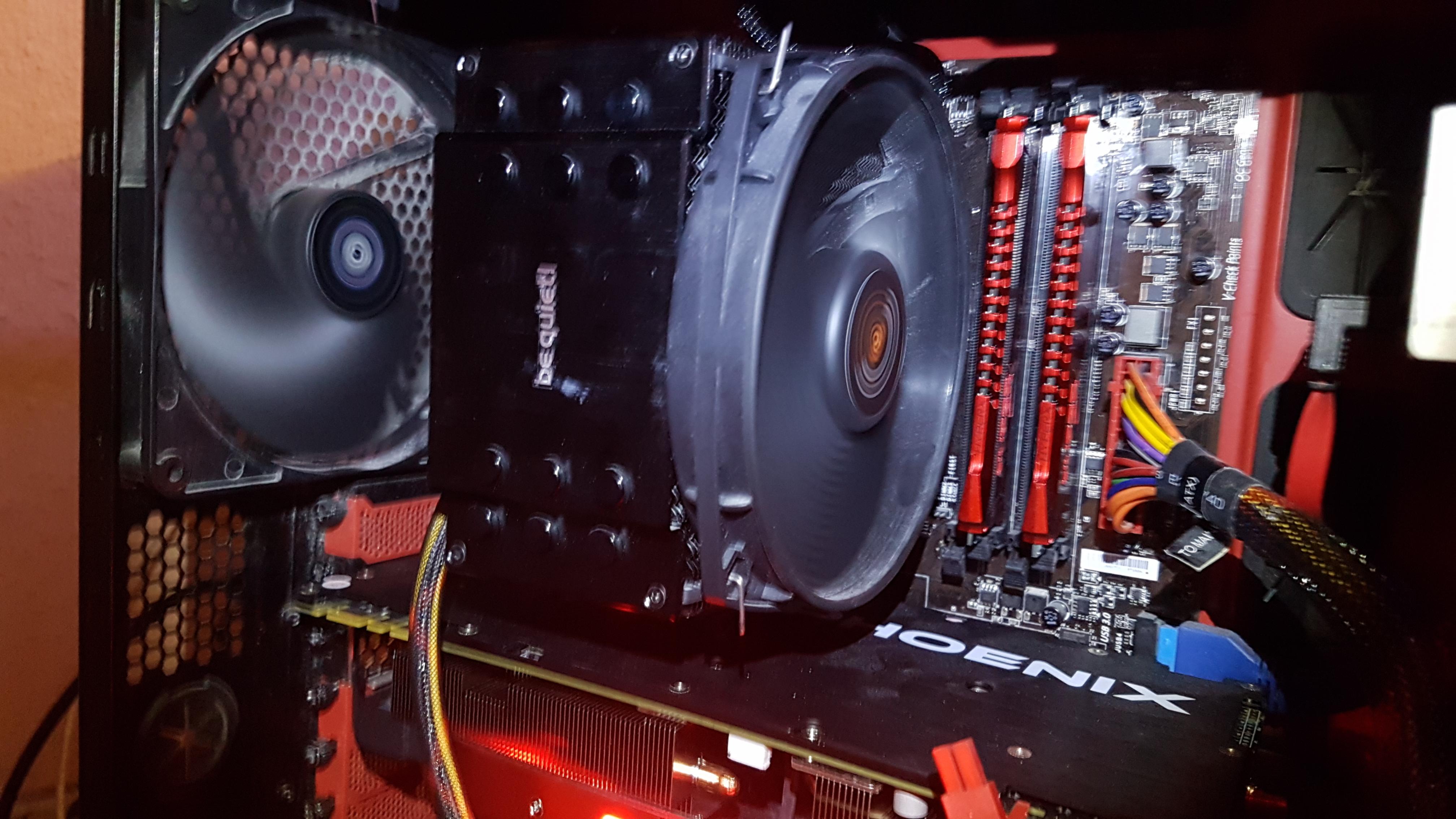

Im Anhang :)
Ich weiß nicht genau wie ich den Kühler fotografieren soll ^^
Da hast du schon Recht. Ich habe die Spacer ja auch auf die Backplate gesteckt, jedoch waren diese schon ausgeleiert da der Prozessor mind. schon 2 - 3 Jahre alt ist.
Und der Unterschied zu den einzelnen Kerne ist abnormal

Ja der Unterschied ist abnormal und ich bin mir sicher das es daran liegt das der Kühler verkantet aufliegt. Fotos von der Halterung am CPU Sockel wären gut gewesen (der Rechner kann dazu ruhig aus sein), das was du da geschickt hast, bringt leider garnichts. Wenn ich mir die Backplate so anschaue könnte das mit dem verkanntet durchaus sein.
Die Backplate ist nicht gerade, so wie es auf den Fotos aussieht. Es könnte wirklich sein(auch wenn ich diesen Grund am Anfang ausgeschlossen hatte) das der Kühler nicht komplett plan aufliegt.
Dann werde ich mir wohl erstmal neue Spacer und Schrauben ordern bevor ich ihn köpfen lasse. Der Kühler ist 3 Jahre alt. Schrauben sind ein bisschen verbogen und die Spacer ausgeleihert.
