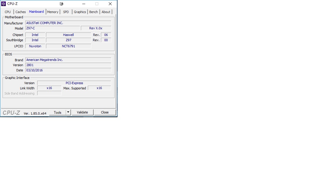

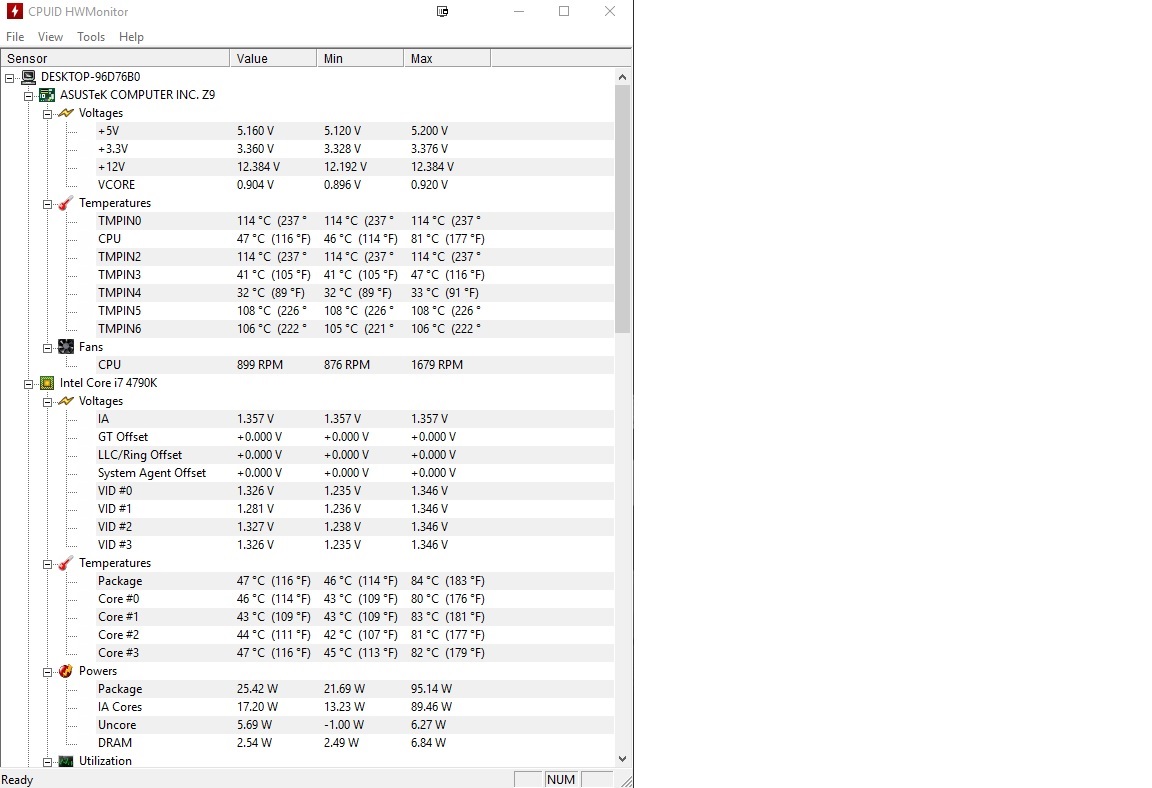

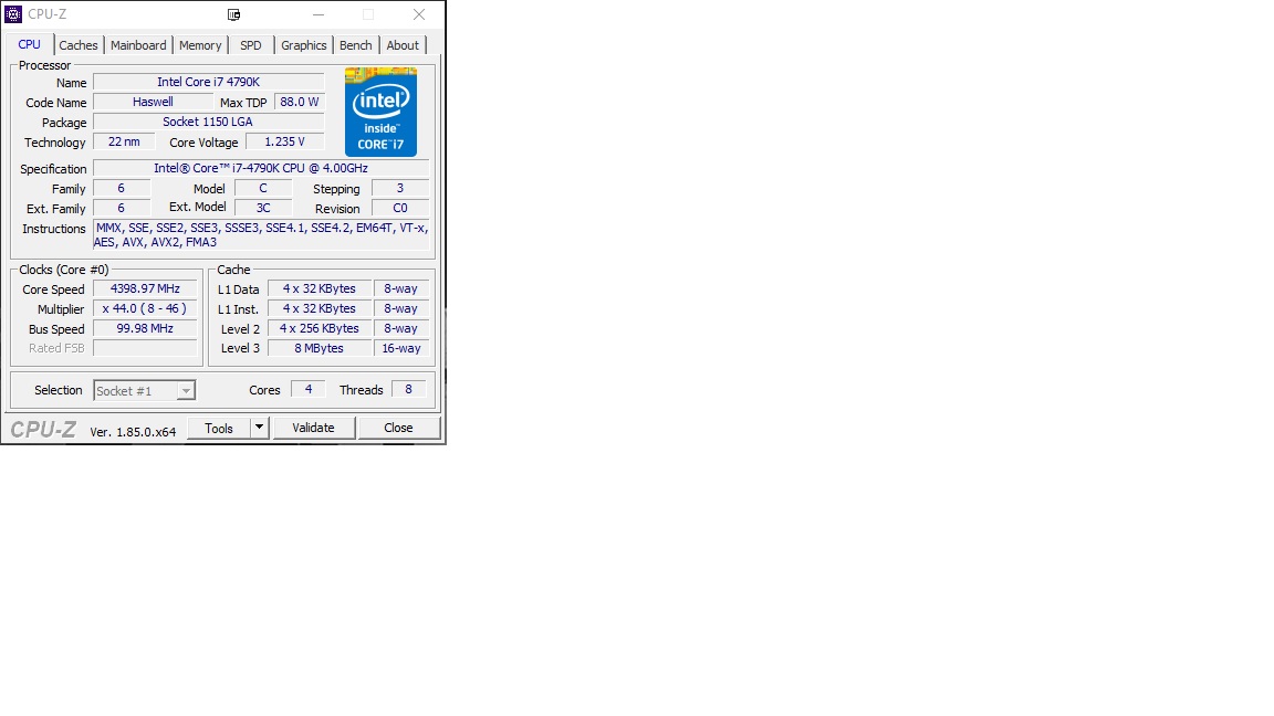

Hast du die Gehäuseöüfter an einer Lüftersteuerung des Gehäuses? Es taucht nämlich nur der Lüfter des CPU-Kühlers im HWMonitor auf. Hast du kontrolliert ob sich alle Lüfter drehen?

Laut CPU Z läuft die CPU die ganze Zeit im Turbo und taktet nicht mehr runter.
Vcore vom 1,35V erscheint auch etwas hoch.
Gabs ein Windows Update oder läuft das Board mit Auto OC?
wo siehst du 1,35v?
nachtrag: ach da... ich denke die 1,235v in cpuz ist der korrekte wert.

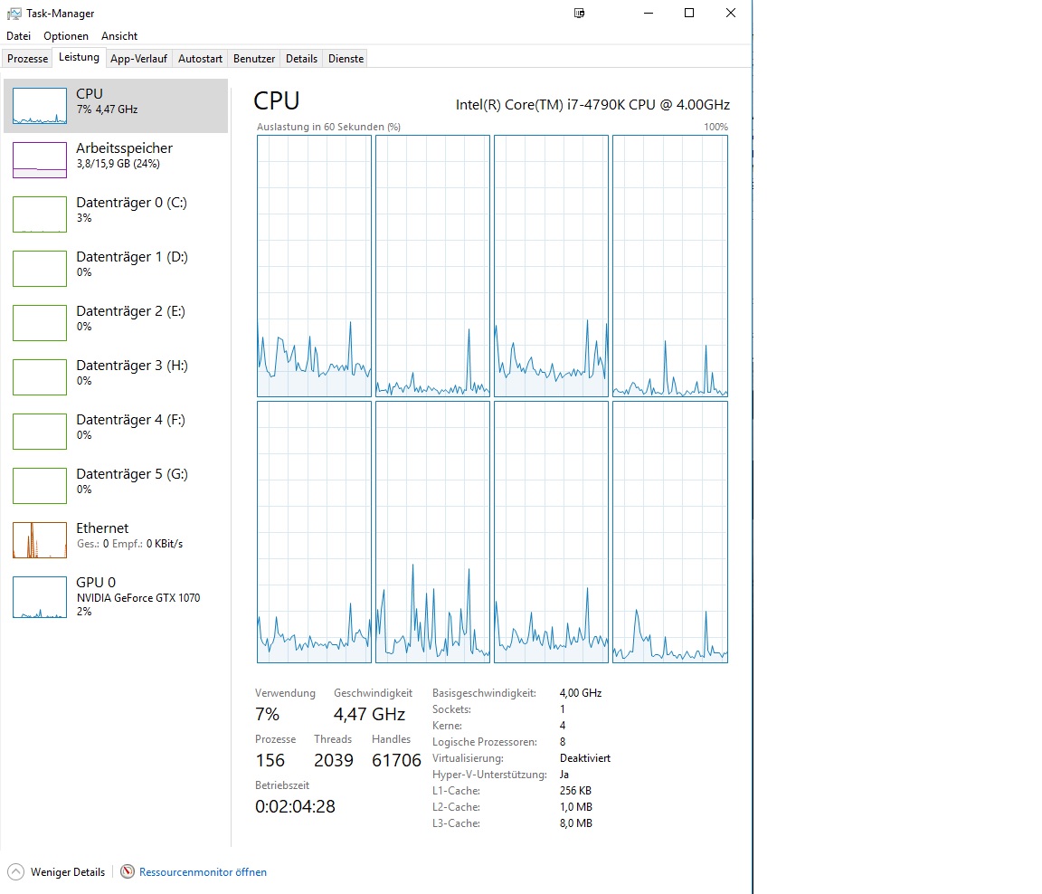

Welcher Takt liegt denn im idle an? Wie hoch ist dann die CPU Auslastung? Weil CPU-Z zeigt einen aktuellen Takt von 4,4GHz. Dann ist auch logisch, warum der so warm ist.

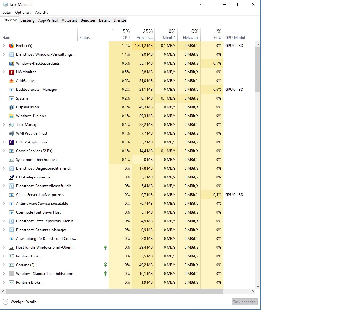

also wenn ich den PC starte ist die Auslastung zwischen 0- 5%
aktuell im Taskmanager zeigt er auch 4.5GHz an was sonst immer 4.1 - 4.2GHz waren, habe seitdem nur normal die Windowsupdates installiert
