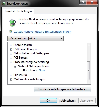

Steht bei mir immer auf Höchstleistung... ^^ hab da auch schon geguckt.... http://www.youscreen.de/mghxshro20.jpg

Und ja, ich habe das was geändert, aber habe da oben ja en screen gepostet und da sieht man, dass ich nichts wirklich bei der CPU ändern kann...

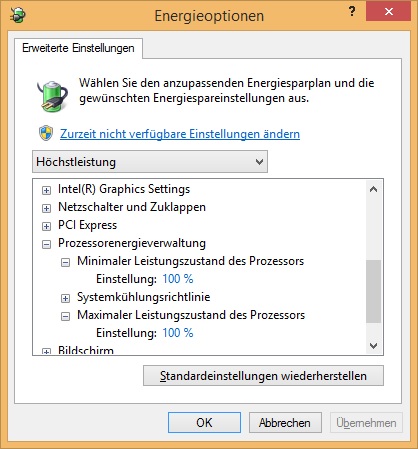

stimmt, bei dir auf dem Bild fehlt was :D eigentlich müsste bei "Höchstleistung" auch minimaler und maximaler Leistungszustand des Prozessors stehen, dort steht als Standard bei "minimaler und maximaler Leistungszustand" bei 100% , deshalb wird die CPU bei diesem Profil auch nicht runter getaktet
ja eben... das steht ja da nicht.... und die CPU wurde trotz des Profils runtergetaktet^^
und jetzt will ich eben wieder, dass die CPU runtertaktet :(
wie oben schon sagte, nimm einfach "ausbalanciert" ^^
Bei den anderen Profilen sind die einstellungen auch nicht da... ist echt komisch...

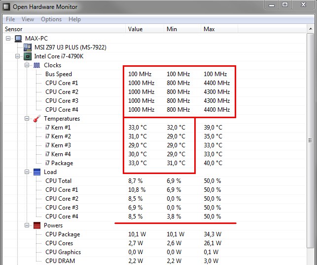

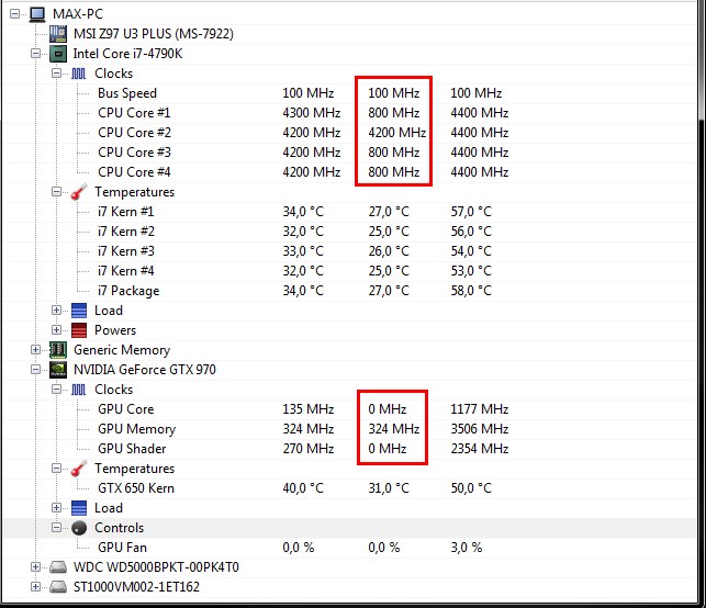

Hier... guck... 3 kerne waren mal auf 800Mhz... aber das waren die immer mal zwischen durch.... und auch alle... und jetzt sind die immer oben bei 4,0-4,4Ghz...
Habe jetzt herausgefunden, woran es lag... (bzw ich habe nochmal wem diesen Thread als Link geschickt... und den gefragt...) wie geschrieben, hatte ich ja den OC-Genie getestet und dann wieder ausgeschaltet, weil wie gesagt, es war ja nur ein Test...
Und der OC-G hat EIST (Enhanced Intel SpeedStep Technology) ausgemacht... so wie den TurboBoost, welchen ich dann auch manuell anmachen musste
und jetzt taktet er wieder bis auf 800Mhz runter bei niedriger Belastung, auch wenn im Windows Höchstleistung eingestellt ist^^
