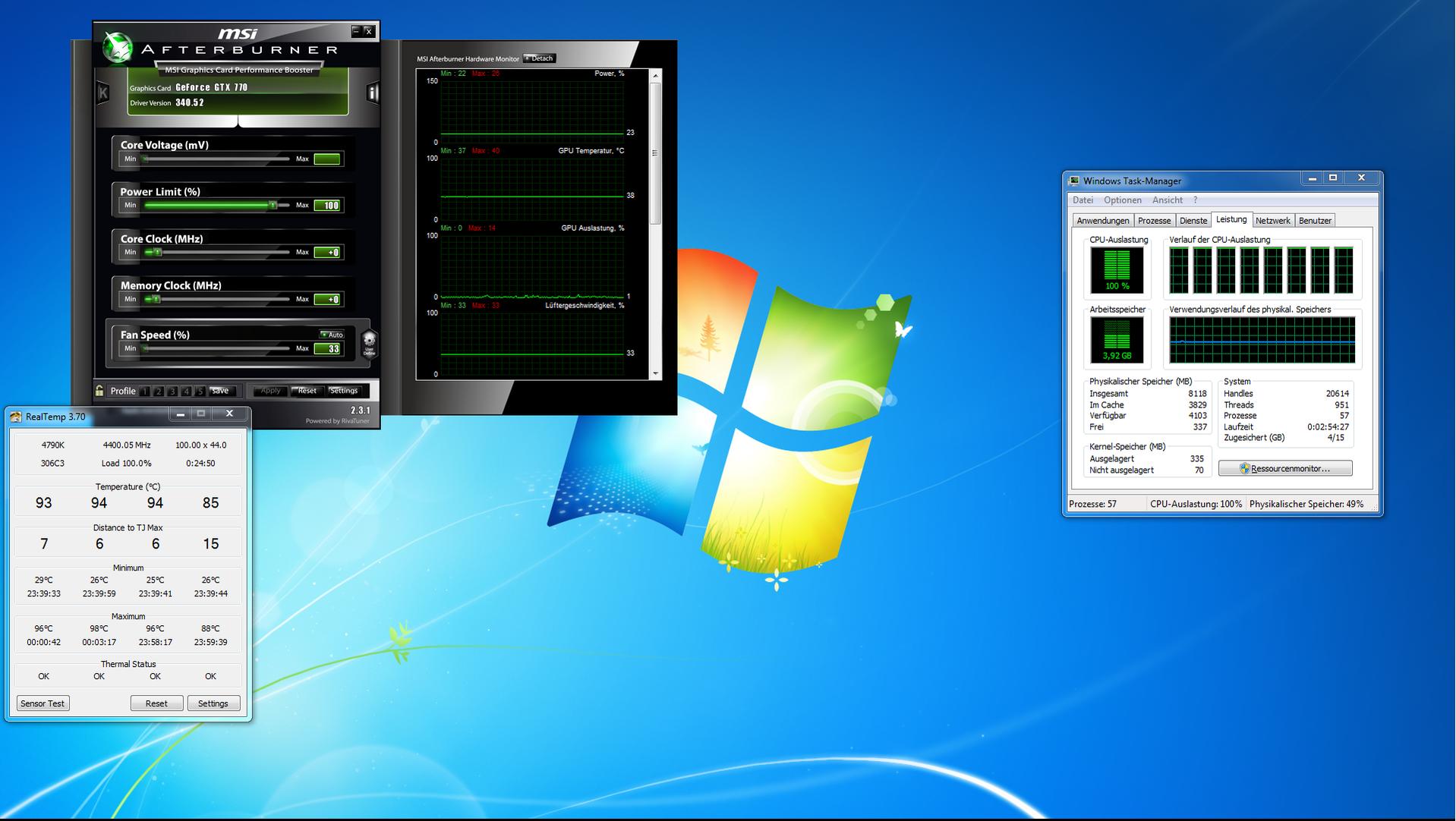

hab den oben genanten cpu und lasse gerade mal 20 min prime laufen um lüfter optimierung zu testen und dabei läuft der gerade bei 96grad hab als kühler nen genesis prolimatech mit 2 nanoxia deepsilence 1800 u ist doch eig viel zu hoch oder nicht? die cpu wurde nicht übertacktet und hat ein spannungsmaß von 1,228v

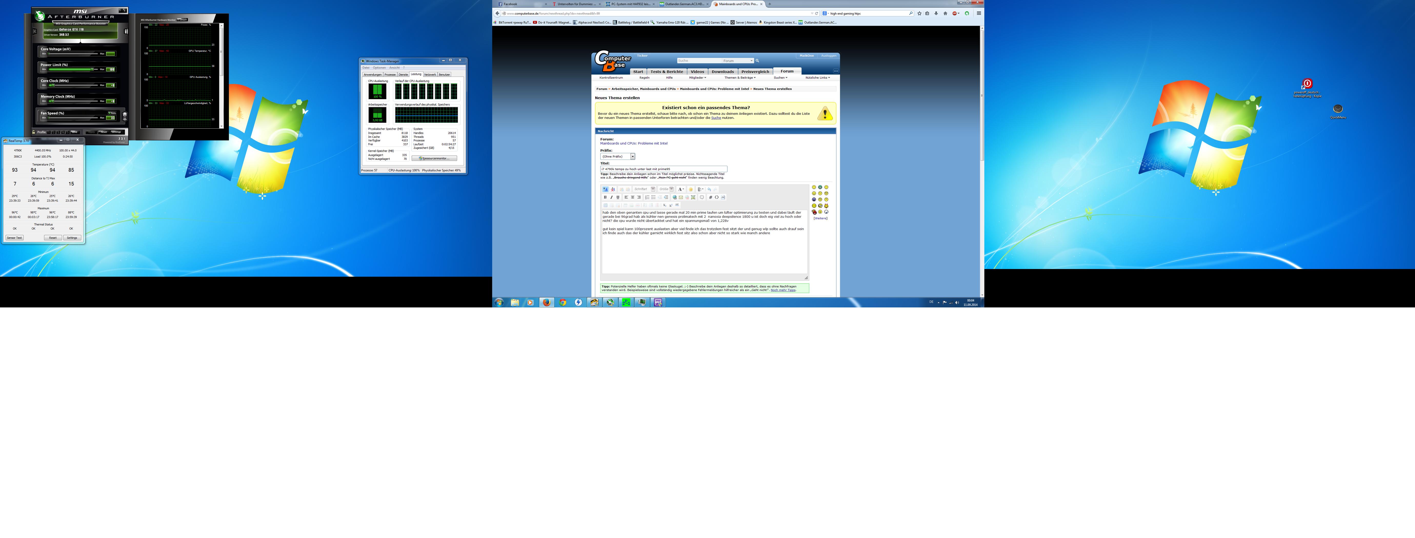

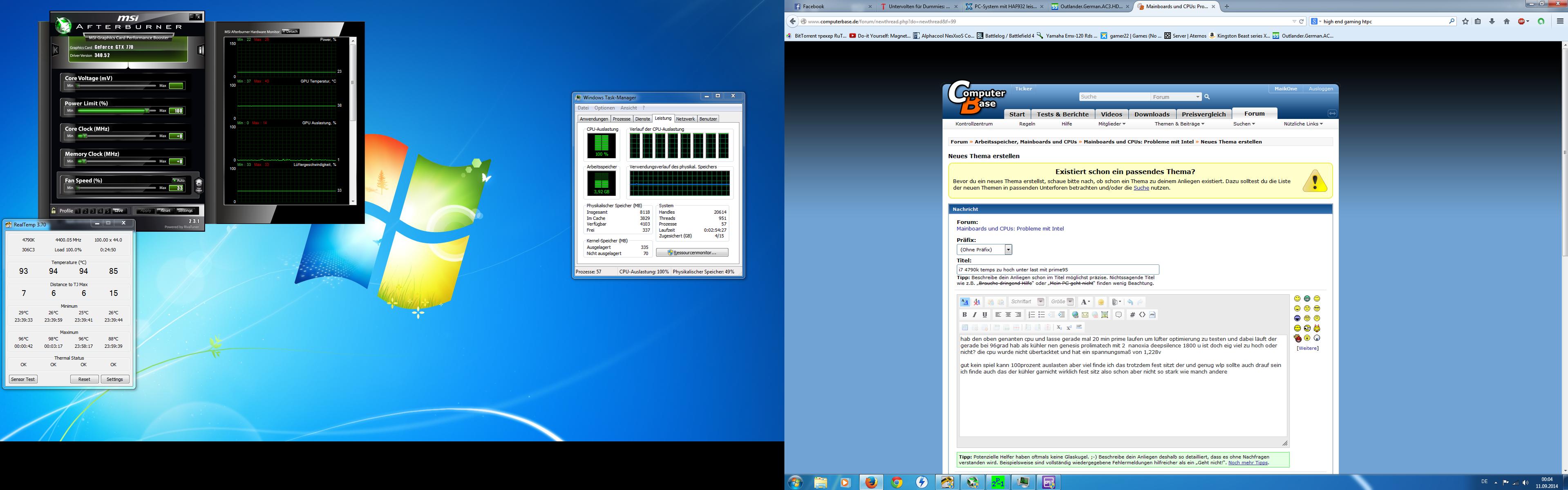

gut kein spiel kann 100prozent auslasten aber viel finde ich das trotzdem fest sitzt der und genug wlp sollte auch drauf sein ich finde auch das der kühler garnicht wirklich fest sitz also schon aber nicht so stark wie manch andere
hier mal ein bild

Wie warm wird denn die CPU bei deinen Anwendungen?
Die Werte von Prime werden i.d.r. ja nicht erreicht bei alltäglichen jobs.
Und was soll der Afterburner in den Bildern?
Schmeiß doch mal Furmark+Prime an, und zieh dir die Systemtemps dann rein.
Wenn du das ganze rockstable machen willst, reicht es nicht, nur eine Komponente auszulasten.
