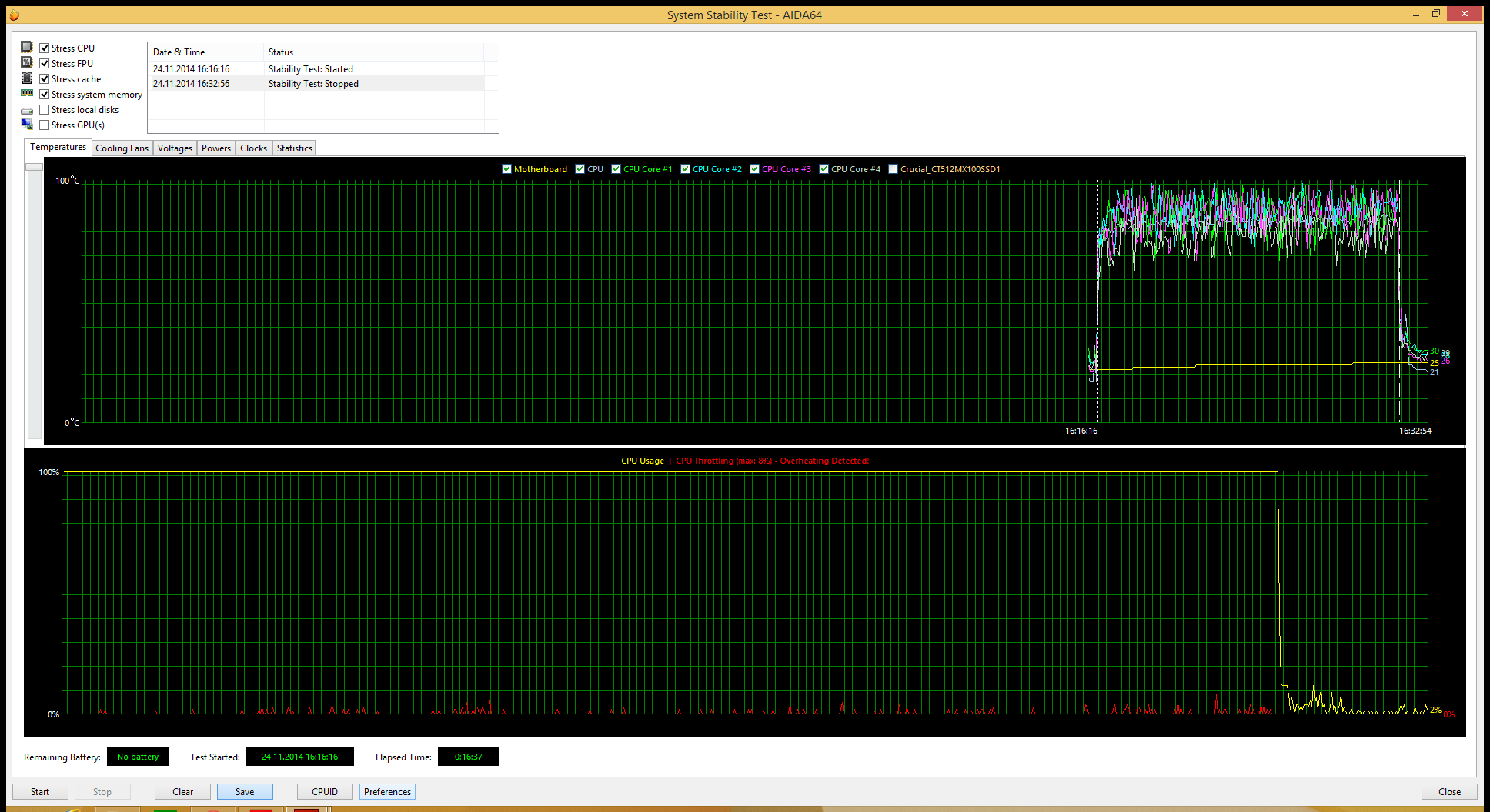

meine CPU wird bei AIDA64 Extreme System Stability Test wie im Titel erwähnt ziemlich warm (bis zu 99°C).

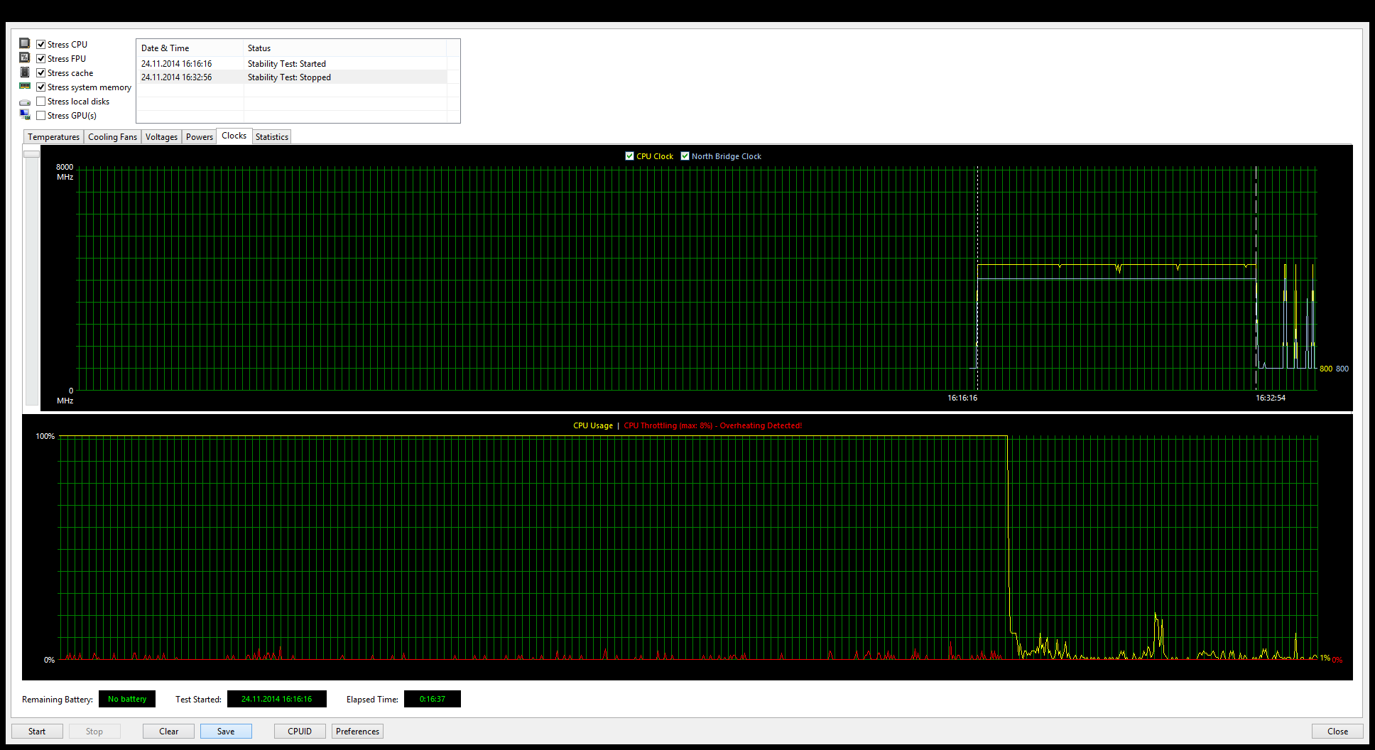

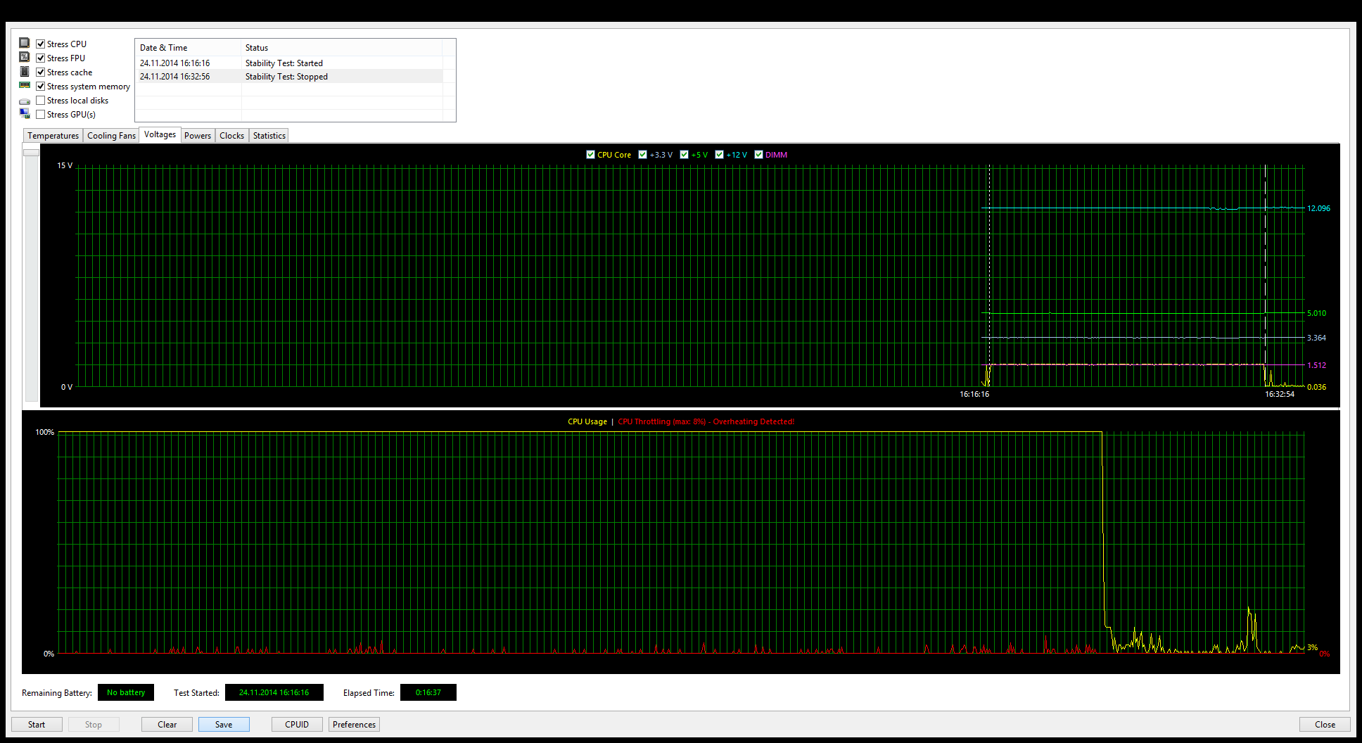

Anbei lade ich Screenshots aus dem Test hoch.

Wie hoch ist denn die Vcore? Wenn ich mir dein 2tes Bild so anschaue und die gelbe Linie die Vcore darstellt dann liegt diese teilweise über der "Dimm Vcore" sprich die müsste bei über 1.5V liegen. Wenn dem so ist wundern mich deine Temperaturen nicht im geringsten.
Noch dazu dürfte dieser mit 4.4ghz laufen, sprich er ist übertaktet, denn wenn alle Kerne belastet werden müsste er mit 4ghz laufen. Sieht man in deinem ersten Bild anhand der gelben Linie. Ich nehme einfach an, dass dein Mainboard automatisch übertaktet, denn das Z97X UD3H ohne "BK" macht das auch.

Ich habe den Vcore auch im Verdacht. Der ist wie im Bild zu erkennen wie die DIMMs gewesen, so ca 1,50V.

Les die vCore mit einem anderen Programm mal aus, oder schau im BIOS nach, ob es wirklich >=1,5V sind. Wenn ja dann musst du sie verringert bekommen.

Als allererstes würde ich ein BIOS-Update auf F7 machen, denn sonst liegt die Standardvcore zwischen 1.40 und 1.45V (zumindest bei mir).

Check mal mit CPU-Z deine V-Core

Die VCore scheint lt. AIDA64 Stresstest und dem 2. Bild bei 1,5V zu liegen. Und das ist schon ziemlich heavy, wenn dem wirklich so sein sollte, was man mit einem alternativen Tool gegentesten/ gegenmessen kann. Und sollte dem wirklich so sein, ist es auch nicht verwunderlich, dass da ca. 100°C bei der CPU-Temp während des Stresstests angezeigt werden.
Andererseits sind ca. 60°C während FarCry doch OK.
Und wie hier schon so oft gepostet.
Solange die CPU nicht das throtteln anfängt oder gar in die Notabschaltung geht, ist die ausgelesene/ angezeigte/ 'hochgerechnete' Temperatur völlig egal. Warum? Weil keines der Tools kann die Temperaturen "richtig" messen, weil sie eine Temperatur für TJMAX annehmen, die für alle Prozessoren eines Typs gleich sind, obwohl dieser Wert für jeden Prozessor individuell bestimmt wird.
Und praktisch alle Tools - egal ob nun AIDA64, HWiNFO, Hwmonitor, SpeedFan, etc. pp. - versuchen die Temperatur der CPU aus irgendwelchen Werten mehr oder minder genau auszurechnen und dann anzuzeigen, was ihnen auch mehr oder minder gut gelingt. Grund s.o..
An und für sich kann und sollte man diese 'hochgerechneten', angezeigten Werte voll und ganz ignorieren. Warum? Solange die CPU nicht das throtteln anfängt oder gar in die Notabschaltung geht, sind die Temperaturen auch in Ordnung. Sollte die CPU throtteln und/ oder in die Notabschaltung gehen dann ist sowieso Handlungsbedarf gegeben.
