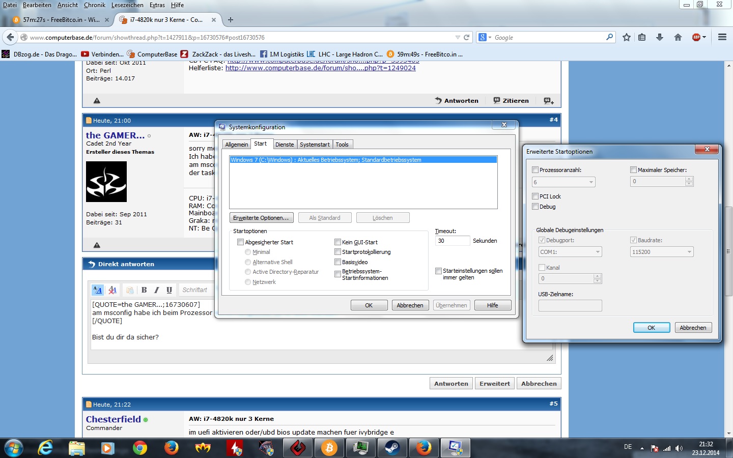

am msconfig habe ich beim Prozessor nichts rumgestellt da ist alles standart
So sollte das aussehen, also kein Haken gesetzt.
ich habe schon ein neues bios updtade drauf gemacht und im uefi steht dran dass ich alle 4 kerne benutze, dort habe ich auch noch nie was umgestellt, aber im windows betrieb steht dran dass ich nur 3 nutze
ja bei mir sieht es genau gleich aus außer beim timeout da hab ich 3 sekunden eingestellt

Mal eine Eingabeaufforderung Adminrechten öffnen und die Ausgabe des Befehls: Bcdedit /v posten.

Die Neuinstallation hättest Du Dir vermutlich sparen können, wenn Du due Tipps mit msconfig und Bcdedit befolgt hättest, aber Hauptsache es läuft wieder.
