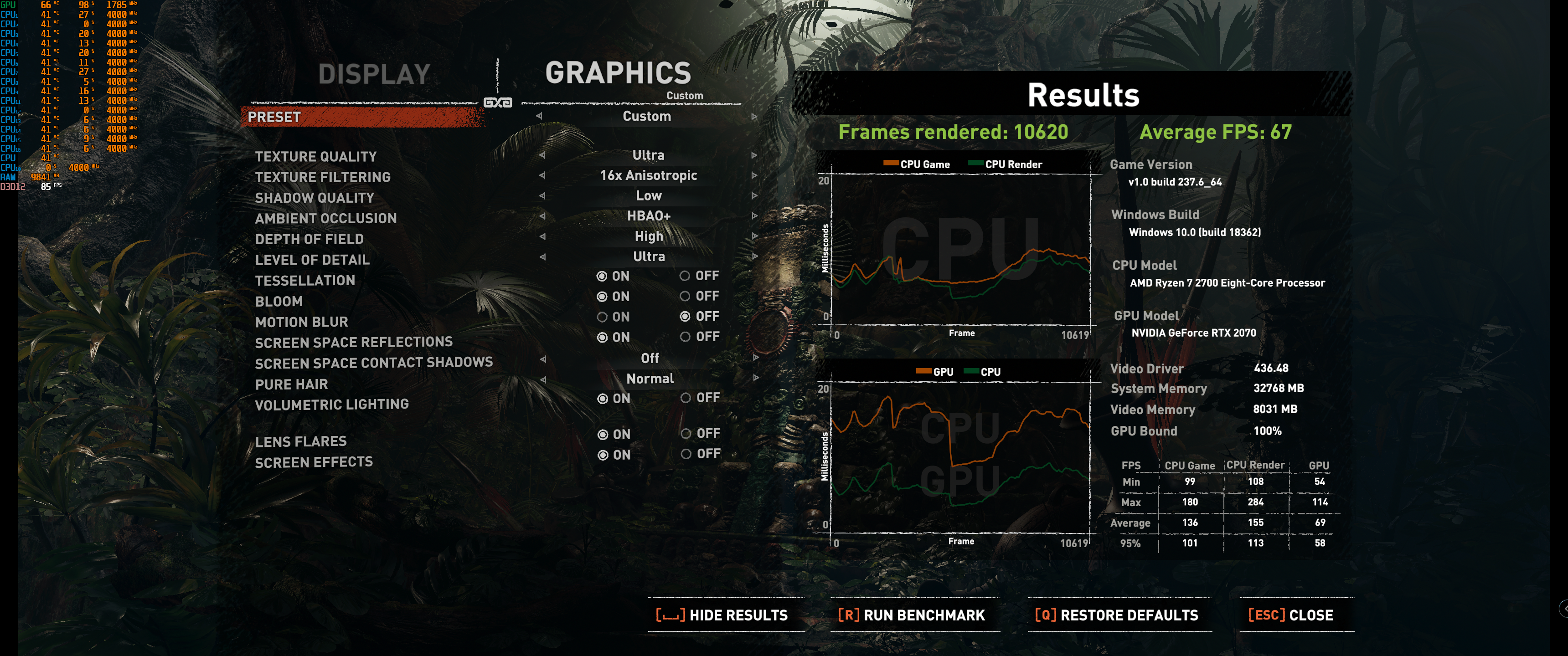

Also ich würde mal Windows neuinstallieren, habe mit meinem 2700 OC auf 4.2Ghz und RTX 2070 UV auf 1.8Ghz sollte auf Niveau eines 1080 sein mit gleichen Einstellungen (hab ausversehen V-sync on gelassen, gab aber nur eine Stelle im Benchmark wo die CPU limitert hat) schon 64FPS Avg, werde nun mal v-sync abschalten und nochmal runnen lassen (p.s habe auch ein 3440x1440 Bildschirm)
Hier Ergebnis mit 4Ghz Allcore und 1800Mhz (taktet ansonsten 200-250Mhz höher) UV rtx 2070:
