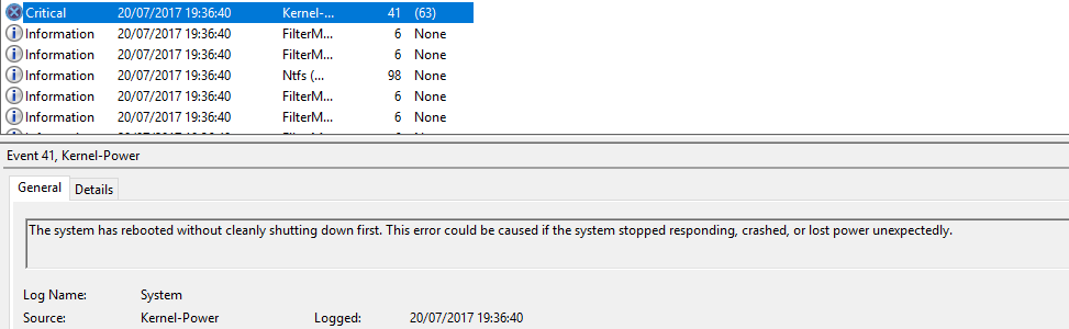

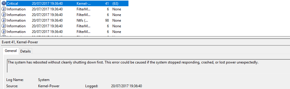

So während des Spielens (und sehr selten auch am Desktop, auch afk während zb nur Musik läuft) stürzt der Pc einfach ab.
Im screen capture seht ihr die windows logs.
"lost power unexpectedly" XML-view "https://pastebin.com/KGsDe44A"
Was ich direkt vermutet habe natürlich gleich mal Netzteil, evtl 5v brücke nicht stabil wer weiß.
Also im Bios ausgelesen, alles in Ordnung
Im Asus Programm kann ich die Spannungen auch auslesen also gleich mal Prime 95 volles rohr und furmark gpu Burn in hinterher, 2h ca hab ich das observiert und nichts, kein dip in der Spannung und kein absturz.
Also WoW angeworfen, rein mit den Jungs und nach ner halben stunde random wieder Crash.

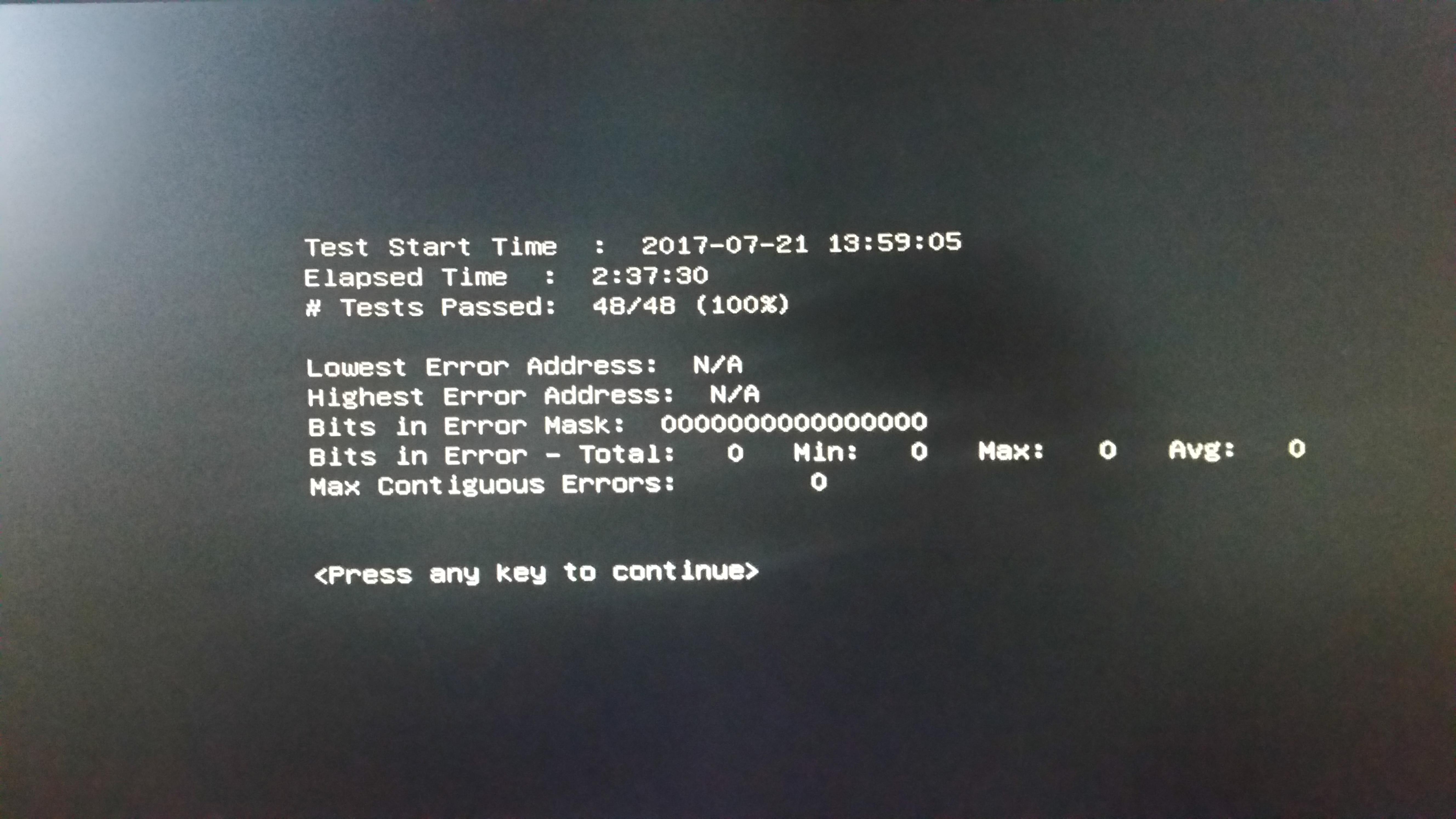

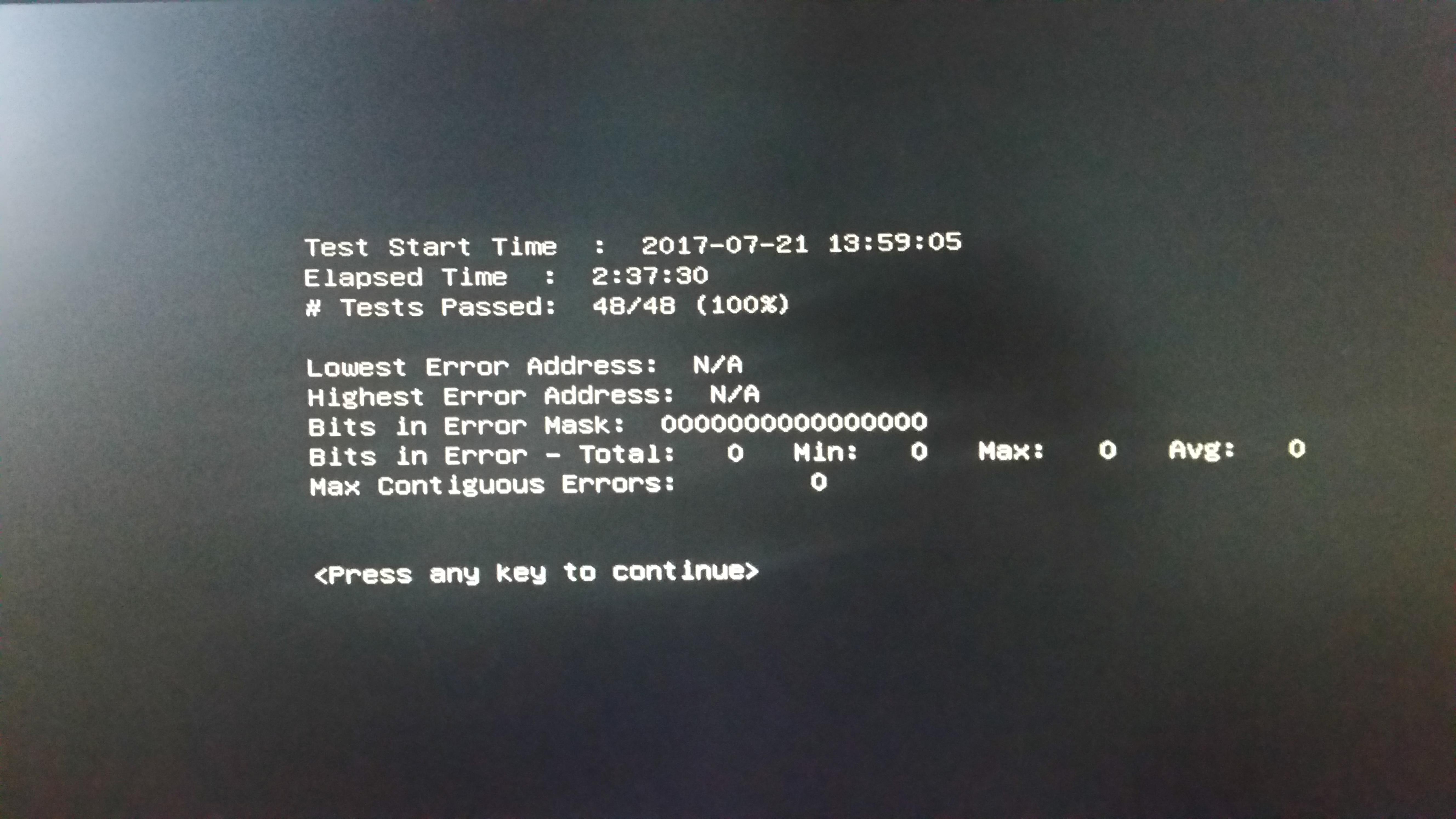

Also Memtest86 hatte 0 Fehler.
Sonst noch irgendwelche Ideen?
