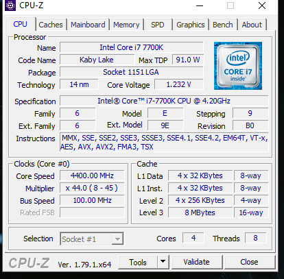

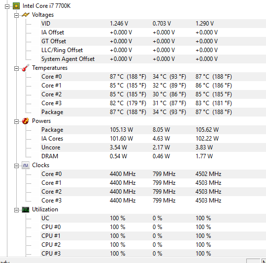

Die CPU taktet nicht runter aber bei den Werten bekomme ich dann schon ein mulmiges Gefühl.
Im Anhang habe ich mal ein paar Screenshots unter Last.

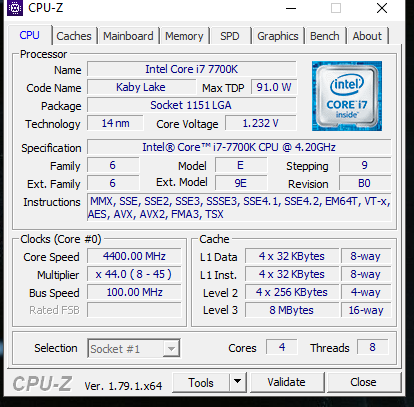

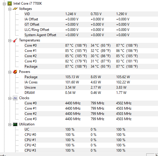

Von welcher Last sprechen wir denn hier? Je nachdem wie ich Prime95 einstelle zieh ich auch 30W mehr aus der CPU ist aber weit entfernt von der Last die man in Spielen hat. Hast du auch das probiert was Hisn vorgeschlagen hat?
Prime95? Falls ja, lass es so. Ist doch noch im akzeptablen Bereich. Bei meinen zweit Rechner wird der 6700k genau so warm.

Hatte selbiges Problem (trotz dickem Alpenföhn Olymp Kühler). Also dass deine Temps unter Prime95 (wahrscheinlich neueste Version?) so hoch sind ist völlig normal, da die aktuelle Version von Prime95 die CPU Instructions AVX UND FMA nutzt - heißt EXTREME synthetische (unrealistische) Last.
Wenn du Prime95 27.9 nutzt, wird der CPU "nur" mit AVX ausgelastet, da müsstest du ca. 10°C weniger haben...
