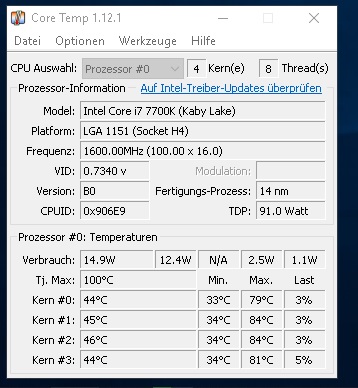

I7 7700k wird zu heiß beim Spielen..
Aber doch nicht mit einer Wasserkühlung, gut bei einer ungeköpften CPU ist das wahrscheinlich anders, aber ich hab im Idle immer so 26-27°C bei aktuell 23,5°C Raum Temperatur, aber mein Ryzen ist halt verlötet, aber dass das so ein gewaltigen unterschied macht?
Aber er schrieb ja das die CPU Temperatur im Idle zwischen 45-60 grad schwankt, und das ist eindeutig zu hoch.

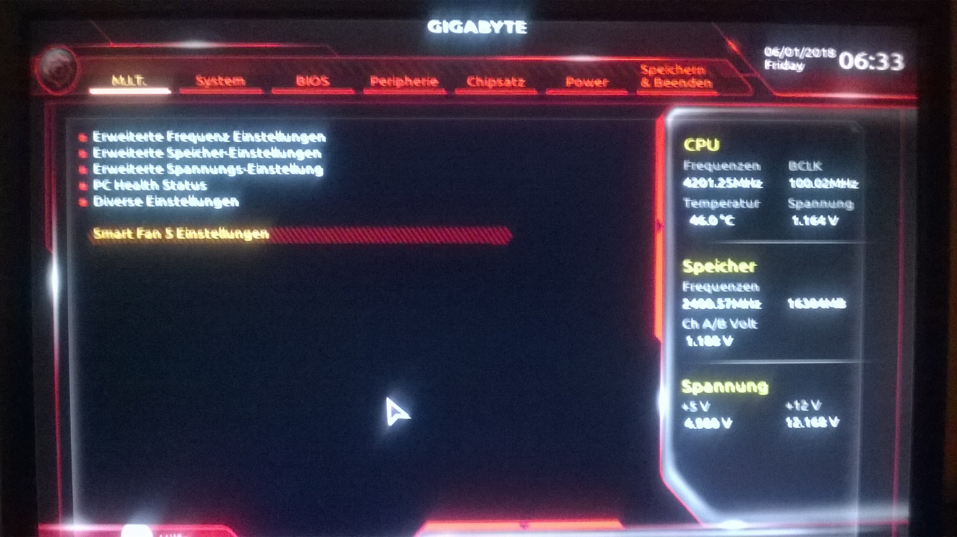

Erweiterte Spannung/Frequenz wären die interessanten gewesen, Standardtakt ist das immer noch nicht sonst wäre BCLK nicht .02 am Ende ;)

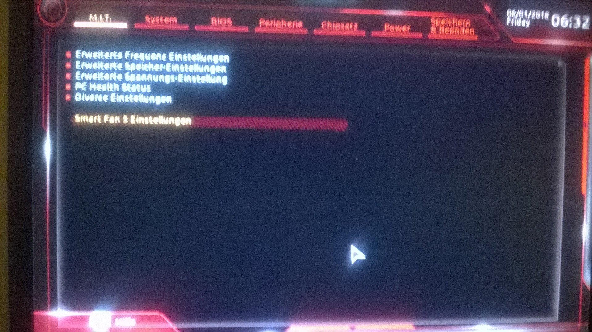

Wo ich finden, wie ich ändern?? Ich fühl mich hier echt richtig Dämlich <.<
In Deinem Anhangsbild bei M.I.T findest Du die alle ;)
Überall mal Standard/Default oder +- 0 einstellen je nach Bios

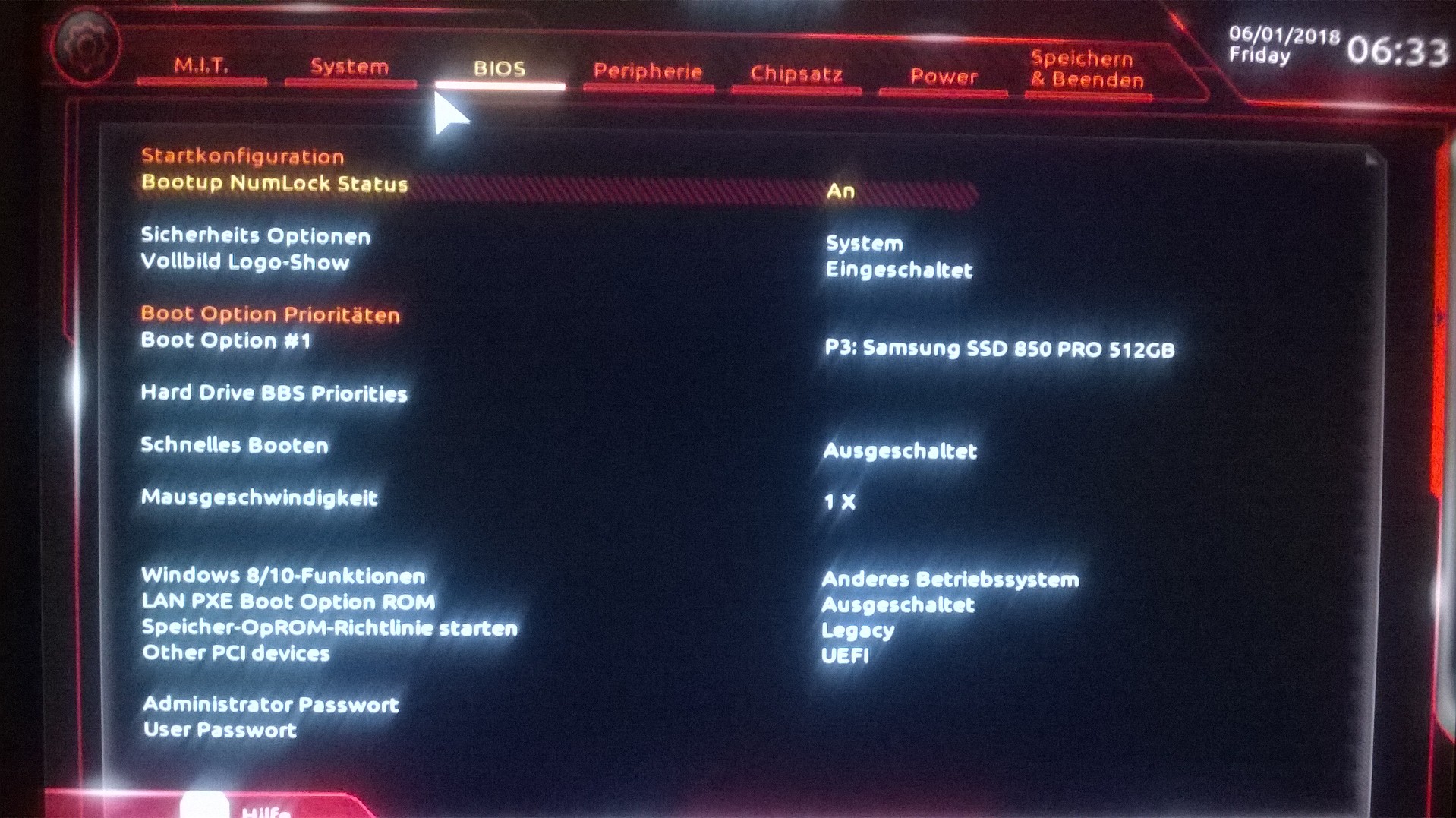

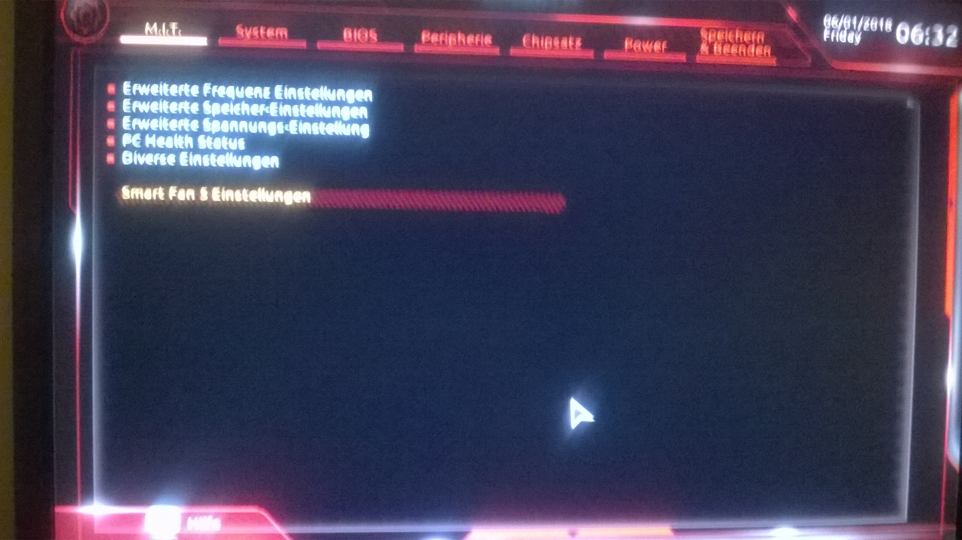

Ich hab gerade mal reingeschaut, Alles bis auf paar sachen stehen auf "Auto". Ich kann wender Standard noch Default auswählen.
Soll ich das ganze M I T mal fotografieren so dass man mich da durch lotsen kann???

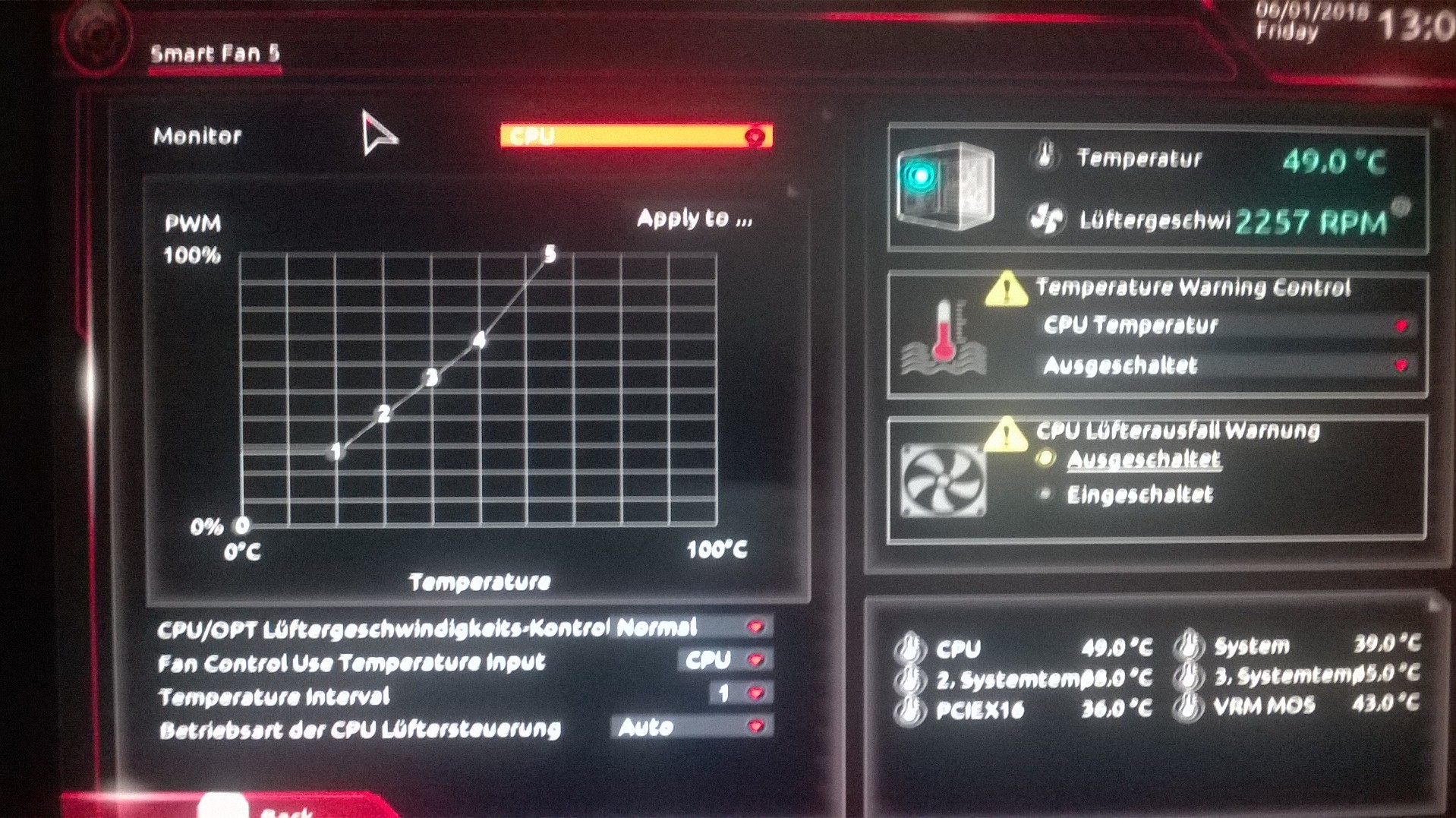

Ein Bild von den Smart Fan 5 Temperaturen da wäre auch mal interessant.

2. Systemtemp 47 grad
3. systemtemp 45 grad. sieht man halt leider schlecht
Ach und was ist AIO?
Irgendwie finde ich alle Temperaturen in Deinem Gehäuse auf dem Screenshot gefühlt hoch für nur BIOS außer Du hast gerade 30°C im Zimmer. Hast Du das Gehäuse immer noch offen und Ventilator drauf gerichtet? Was für ein Netzteil hast Du? Hatte vor Jahren mal das das Netzteil zu schwach war und dadurch die CPU-Temperatur gestiegen ist.
