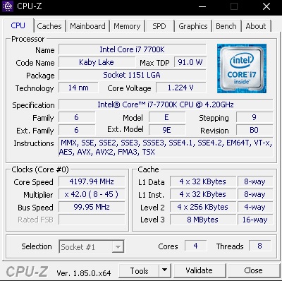

Die bestimmende Komponente wieviel Watt deine CPU verbraucht, ist die Vcore -> Spannung der CPU Kerne.
Die kannst du mit CPU-Z, HWmonitor oder HWinfo auslesen.
Bei 4790K und 7700K Modellen (SkylakeX mal außen vor) passiert es manchmal, dass manche Boards eine teilweise gefährliche Vcore anlegen.

1,22 Vcore ist ja schonmal ok, hat sich ja auch in Temps geäußert.
Ungeköpft wird ein ein 7700K etwa ab 1,3Volt unkühlbar.

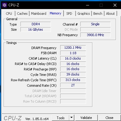

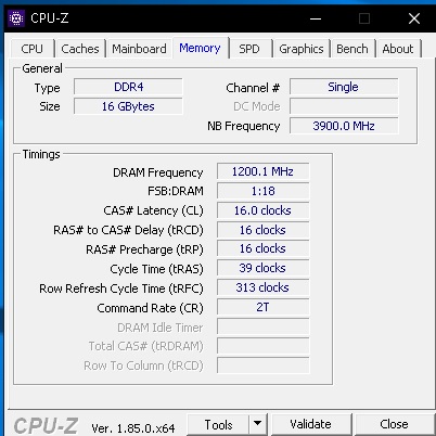

2x 8 gb sind es. und ja auch mit 1 slot abstand und ja in denn richtigen slots :)
Wenns richtig wäre, dann würde dort DualChannel stehen. (Du büßt mit Singlechannel 50% Übertragungsbandbreite ein)
Höchstleistung lässt den Prozessor im idle übrigens auch nicht ordentlich runtertakten und Stromsparen - gibt wirklich nur wenige Szenarien wo die Einstellung Sinn macht.
Reaktionen: BlubaKopf
dann stimmt was bei deinem ram ebenfalls nicht, da diese sonst im dual channel laufen sollten, statt single, wie auf deinem 1. screenshot erkenntlich.
Wenn sie richtig stecken würden dann würden sie im DualChannel laufen. Also auch hierzu bitte das Handbuch des Boards zu Rate ziehen.
