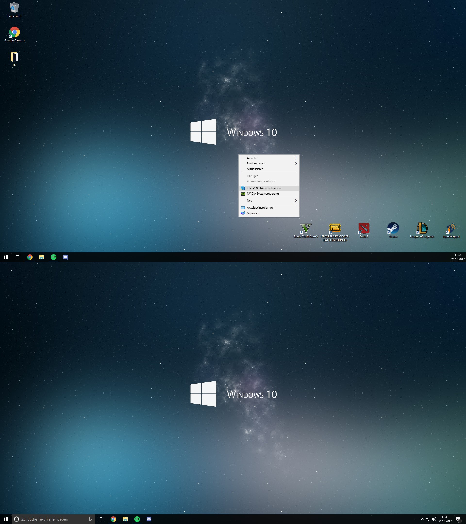

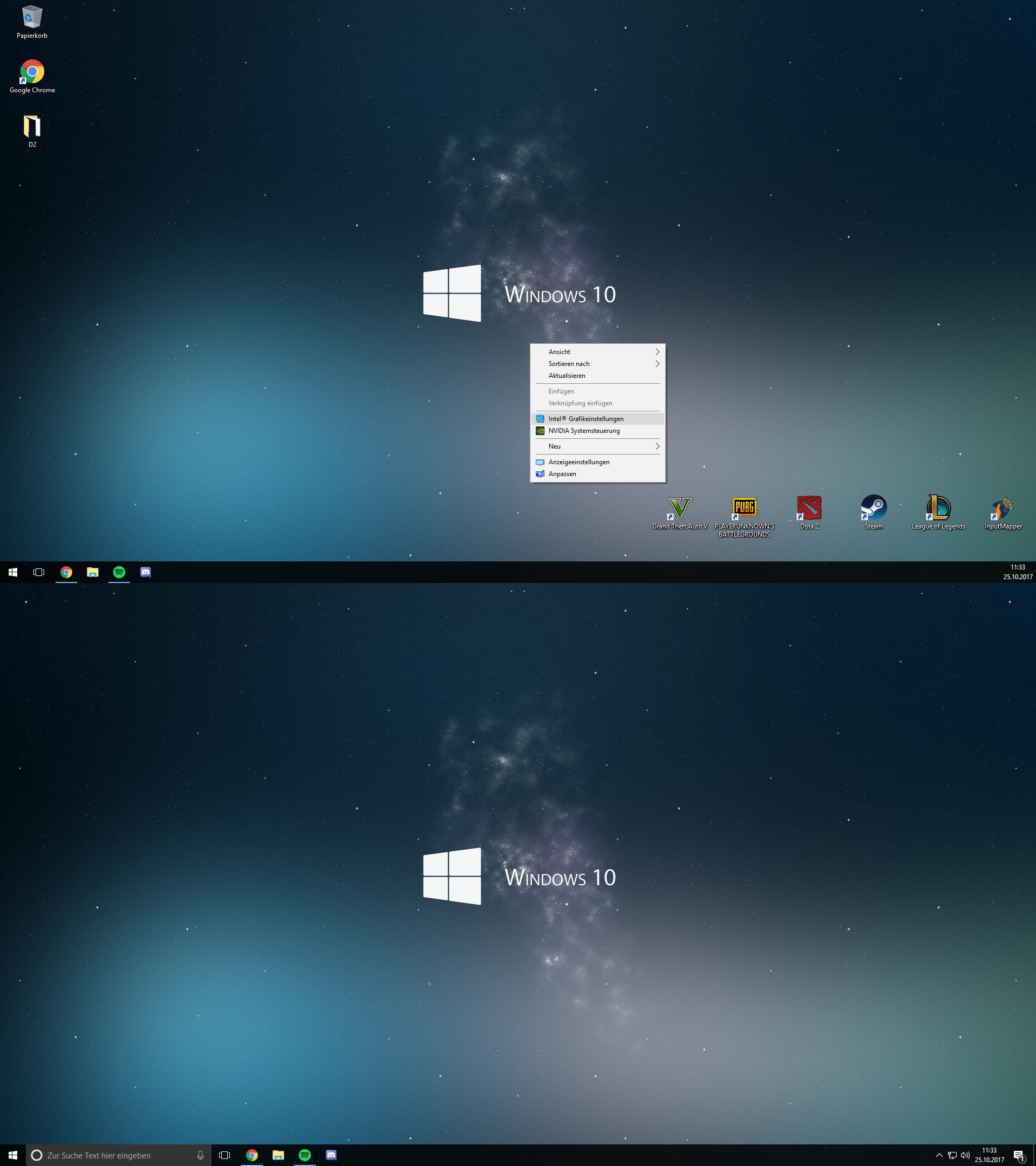

Screenshots lege ich bei.
Wie ihr seht, wenn ich einen Screenshot mache, zeigt er beide Arbeitsbereiche(den 4k Monitor hab ich in dem moment auf FHD gestellt) an.

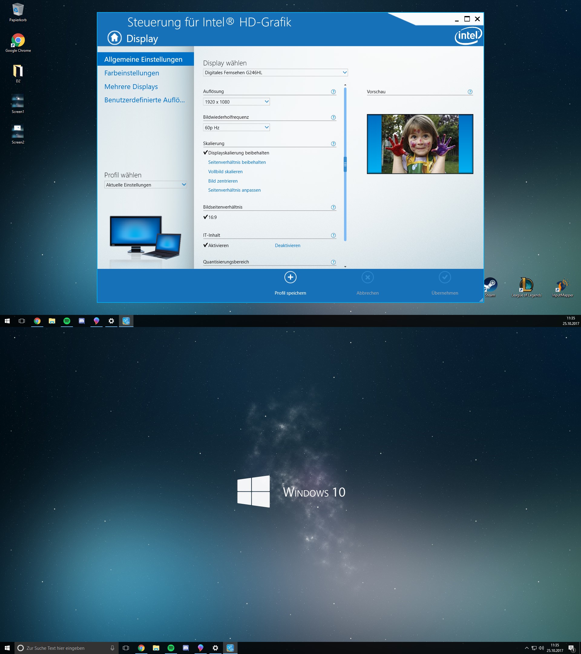

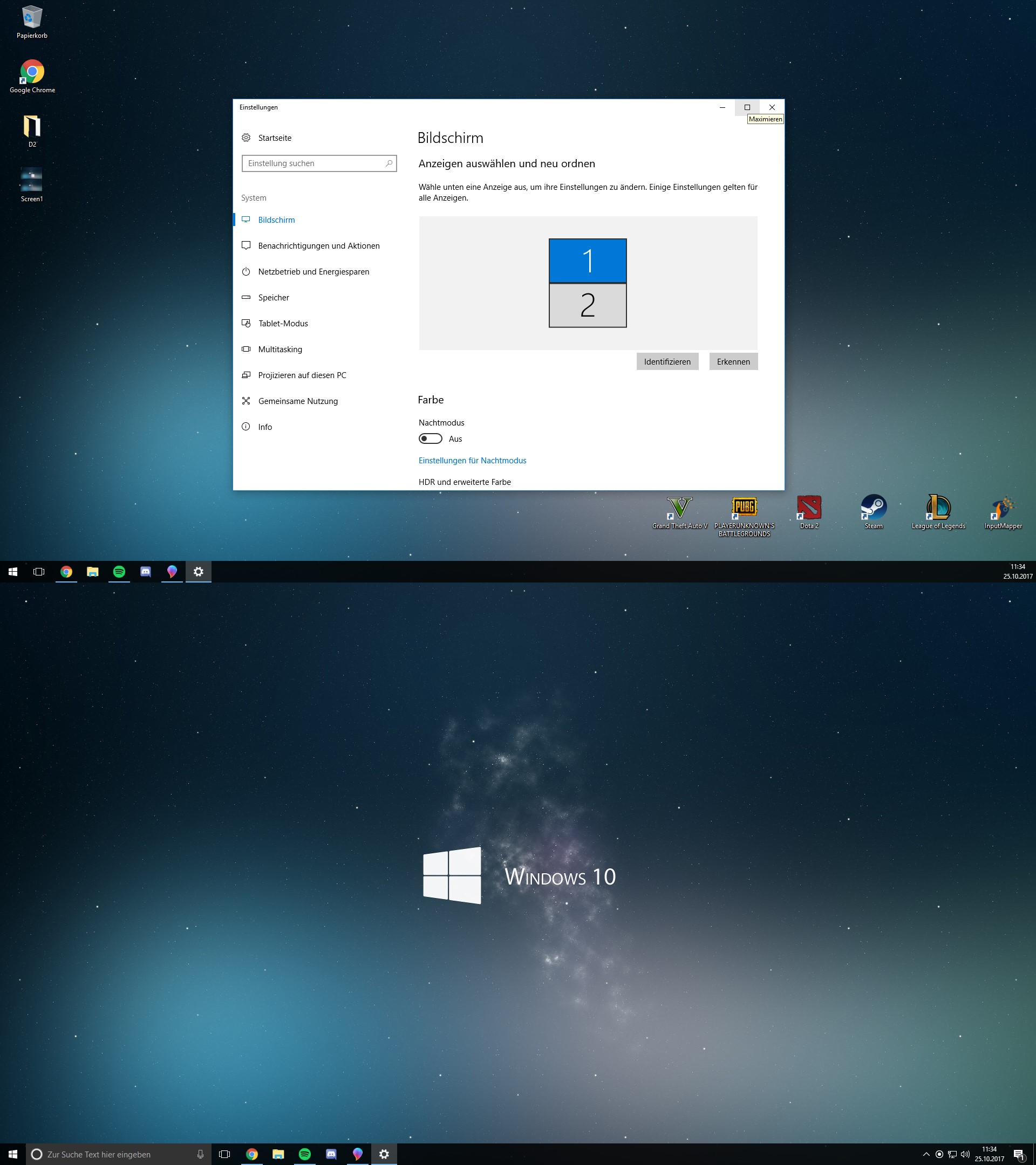

Lustig finde ich es ja, dass der Arbeitsbereich vom zweiten Monitor erkannt wird(anahand des Screenshots erkennbar)
Sowie in den Anzeigeeinstellung auch erkannt wird. Nur sehe ich nix :D
