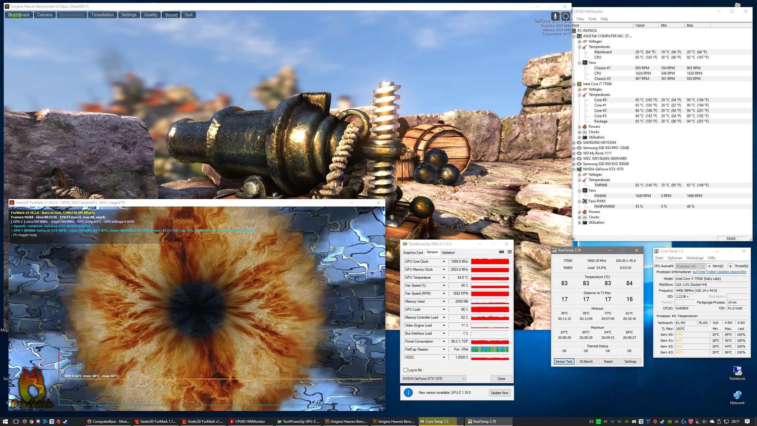

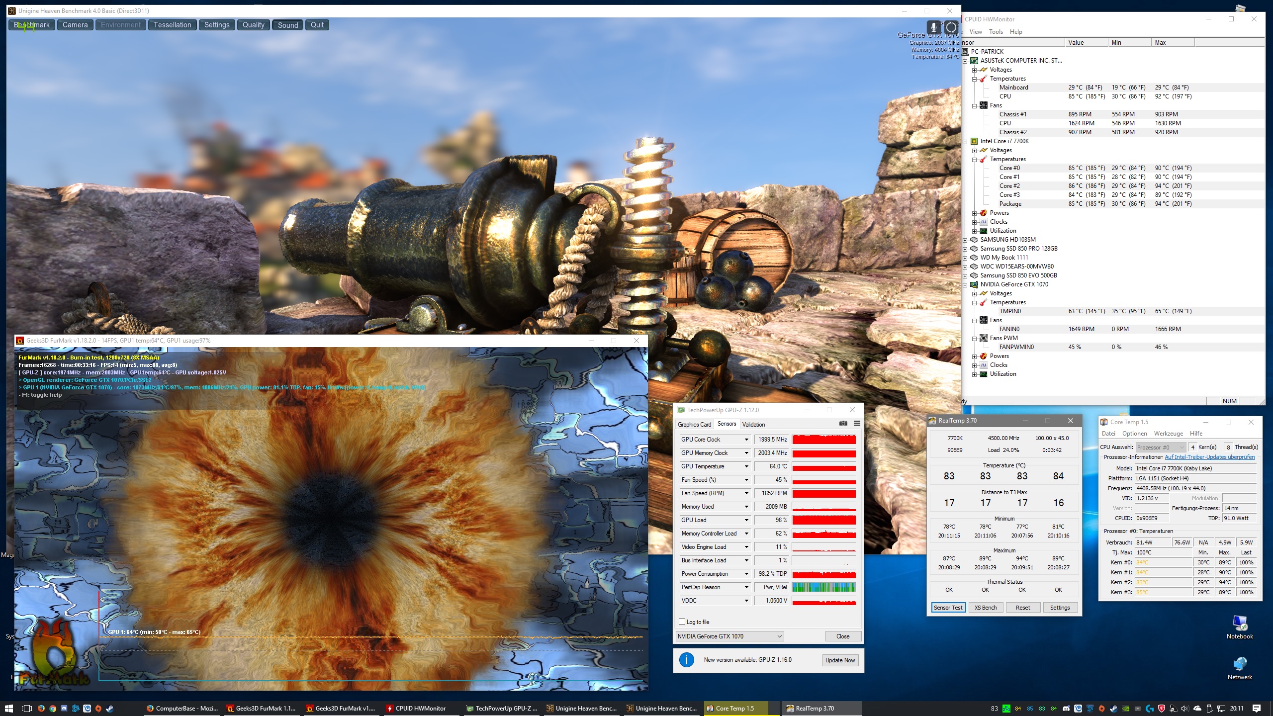

An die Sache mit der VGA könnte aber gut was dran sein. Sie ist ab werk übertaktet, habe selbst nichts dran gedreht. Werde nachher mal Furmark und Heaven gleichzeitig laufen lassen (hab ich vorher auf dem alten schon mal gemacht, ohne Probleme) aber ich werde es ja sehen.
Ich werde jetzt erst einmal den Multiplikator auf 40 und Turbo 42 setzen, damit die CPU erst einmal gedrosselt ist.
