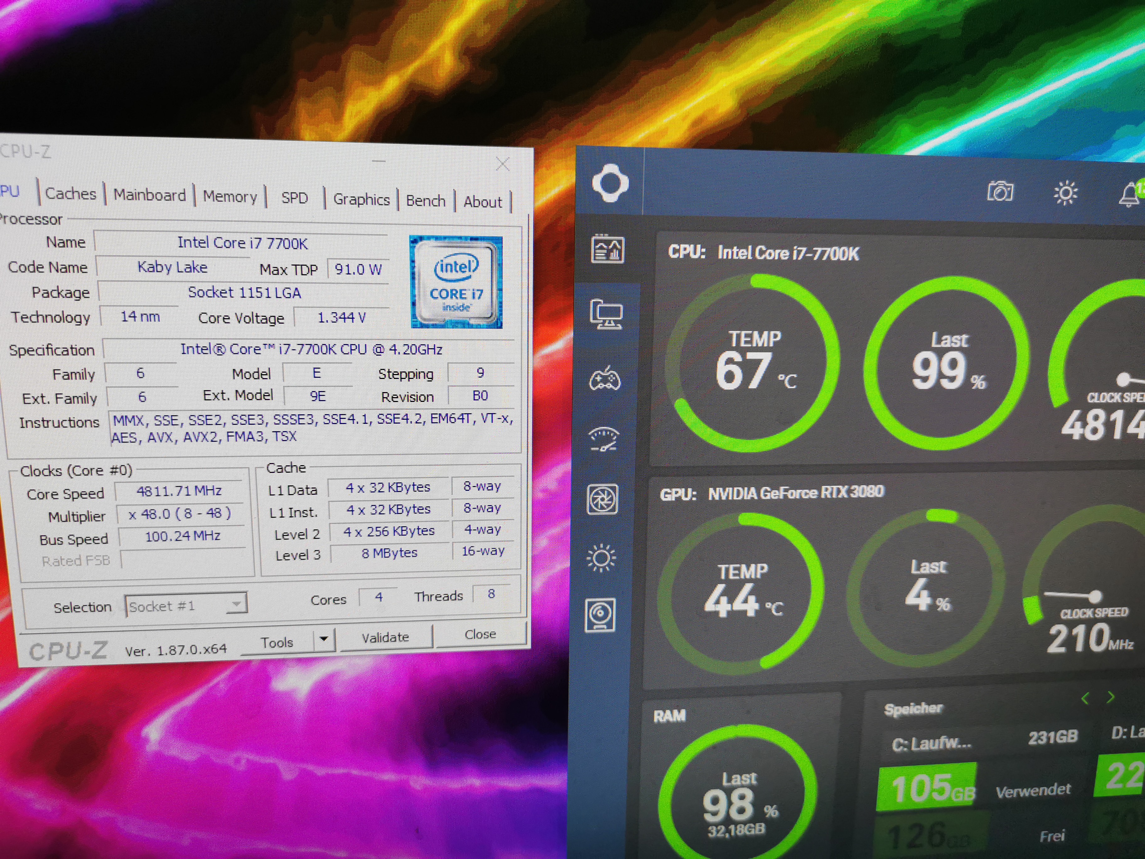

Was sollte ich Spannung beim i7 7700k haben beim übertakten?
max 1,4v, besser 1,35 für 24/7 m.M.n.

Mit reichen denke ich 4.8
Durch das Köpfen wird er im prime95 auch nicht sonderlich warm. Ich hab die Spannung auch auf Auto gelassen. Mit 1.334V kann man leben oder?
setz den lieber mal Manuell auf den Wert. Von Auto würde ich die Finger lassen.
Wenn die Temperaturen passen und es Stabil läuft, ja.

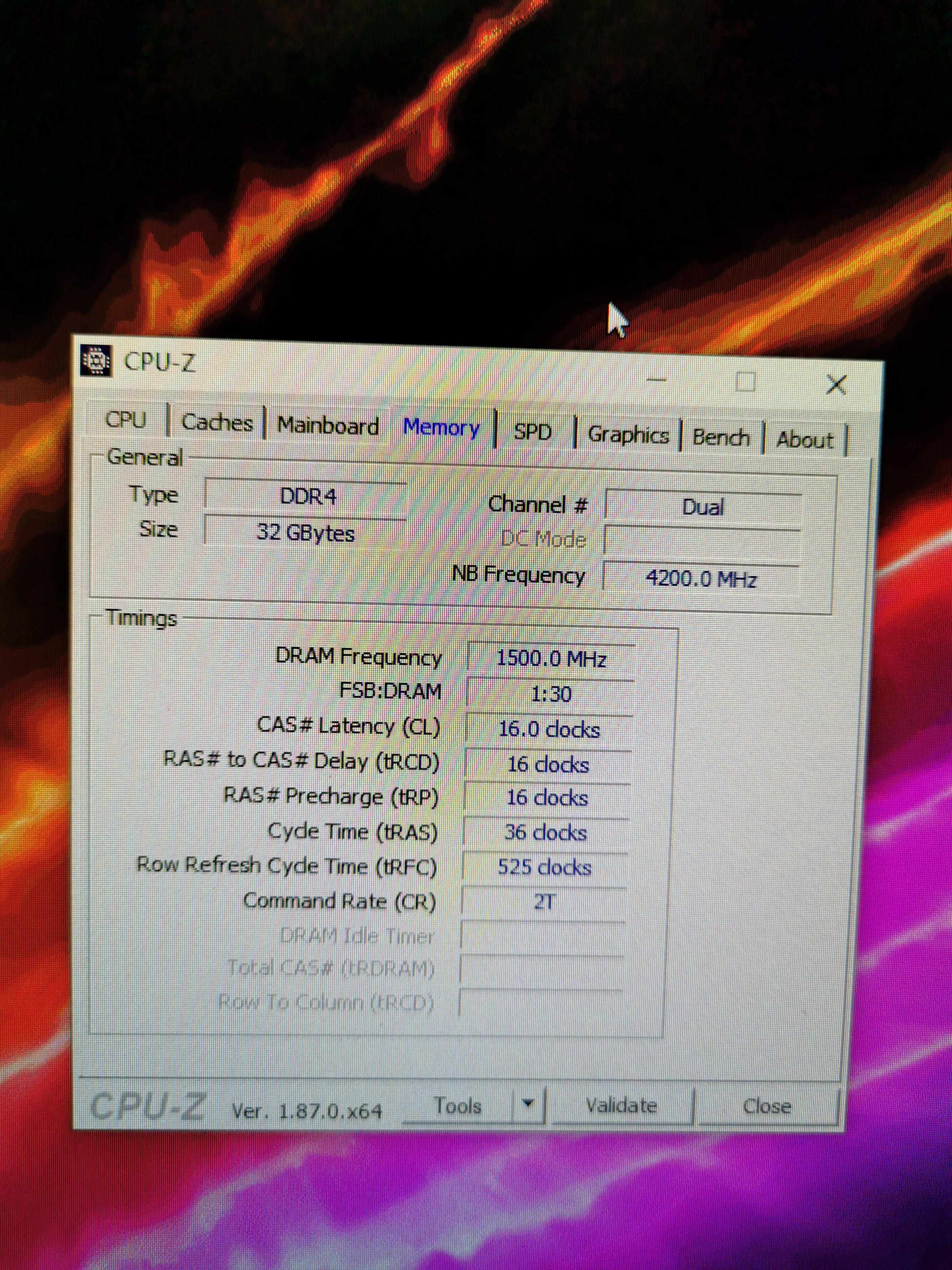

3000 Mhz machen sie mit den Timings mit. Bei 3200 geht nichts mehr ^^

er meinte deine CPU.
Ich würde erst mal die CPU ordentlich testen ob die stabil läuft bevor du mit dem Ram anfängst. Also Ram auf 2400 und die CPU mit Prime95, 3DMark und Spielen testen. Falls dann alles stabil läuft fängst du mit dem Ram an.
Ist auch 16-16 und nicht 16-18 wie auf den üblichen A-Die Kits.
Wundert mich wenig, immerhin haben wir die Info bereits weiter oben gegeben.
Reaktionen: PCSteve und NameHere
Du könntest es mit dies Timings DDR4-3200 16-18-18-38 1.35V probieren und wenn es nicht läuft lass es bei 3000MHz

@PCSteve prime ist kein guter test für ram oc ;) hier im thread wurden schon Programme genannt, die solltest du nehmen.
Reaktionen: PCSteve
Werde ich noch machen :) erstmal hab ich die CPU getestet. Jetzt kommt der RAM :)
