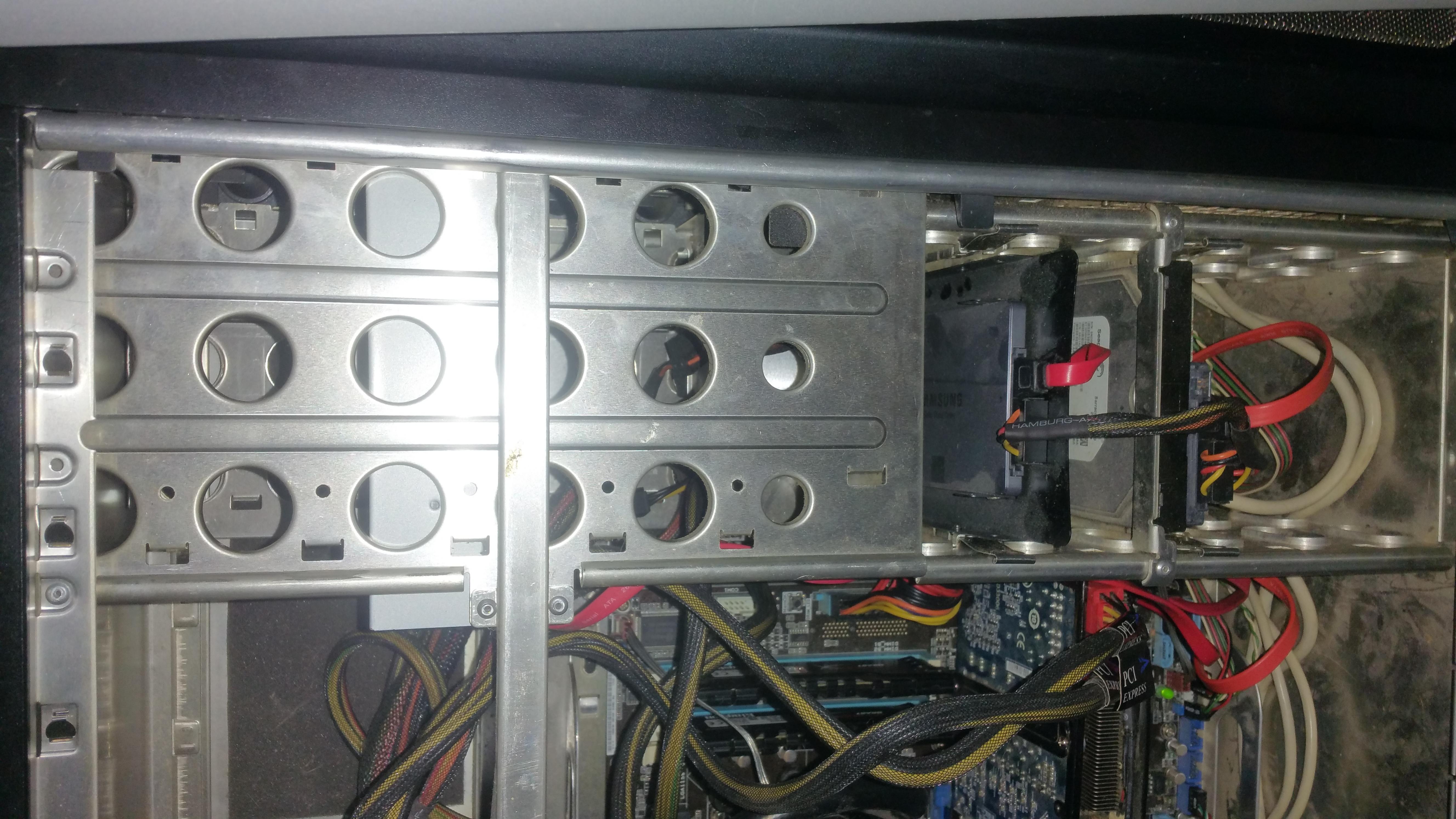

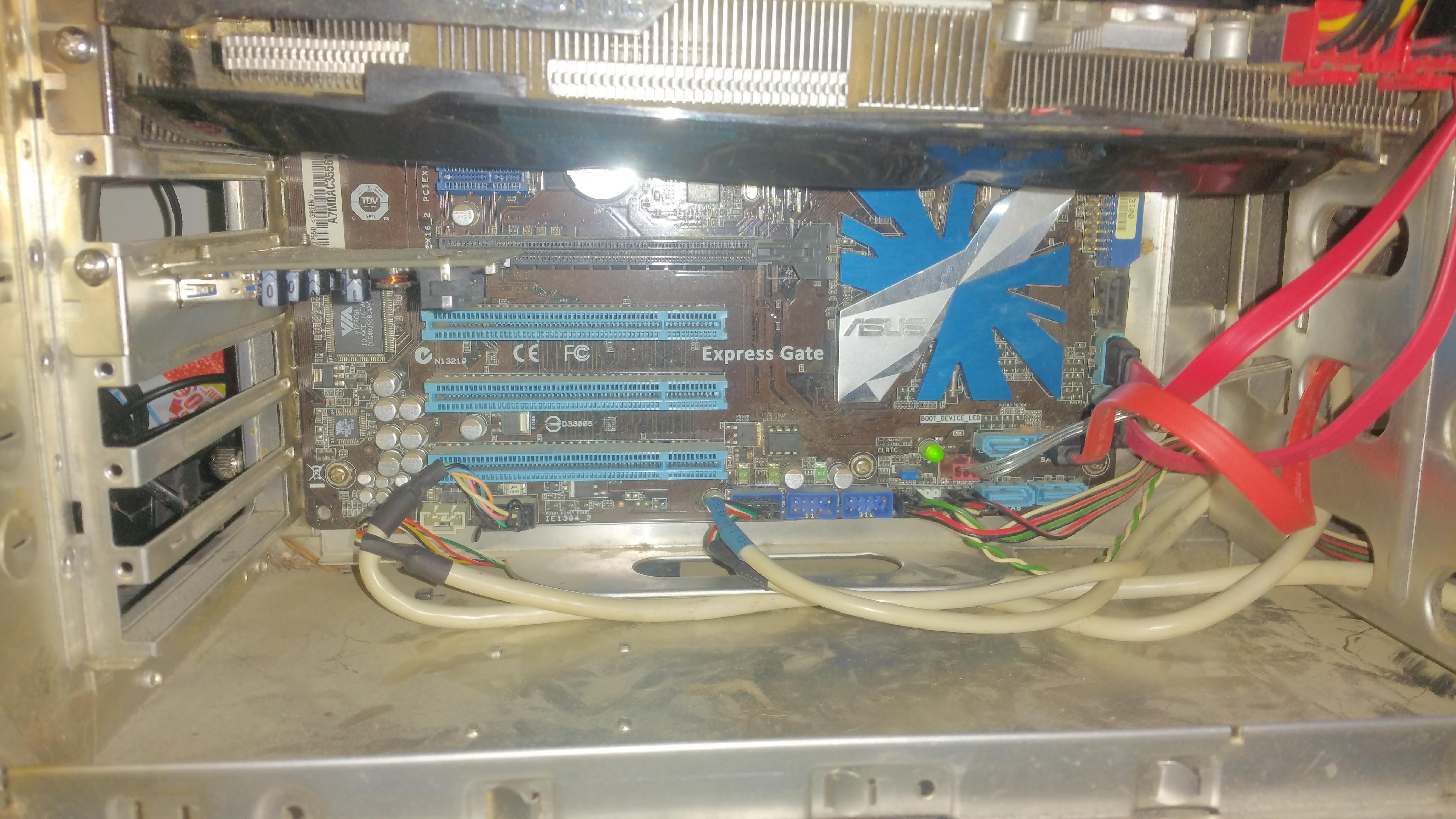

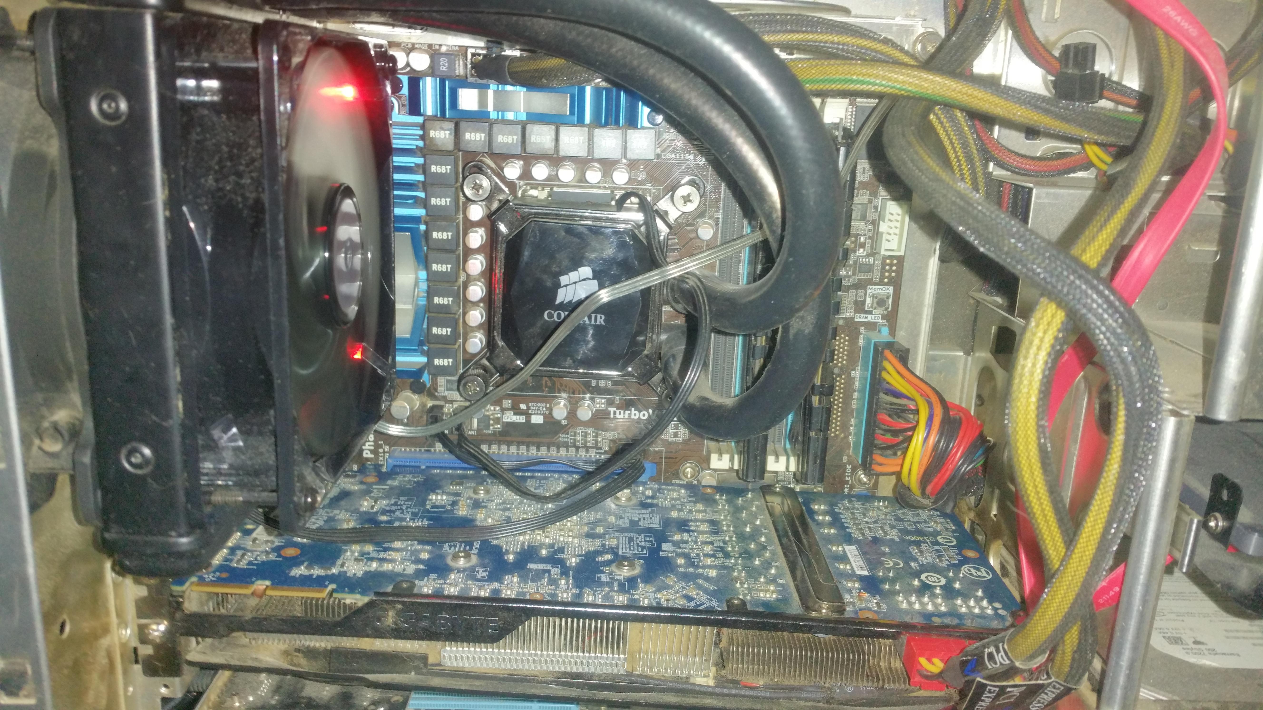

Hier Bilder des inneren meines PCs:

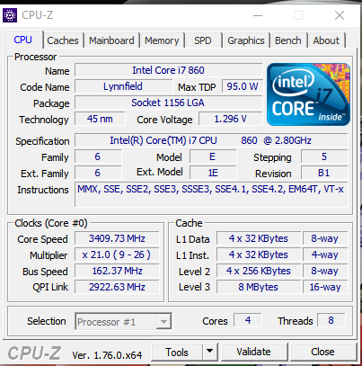

Hier einmal CPU-Z:

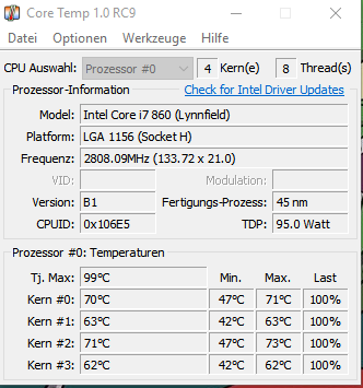

Hier mal ohne OC mit Prime:
Oberflächlich ist der Radiator sauber nur ich habe keine Möglichkeit das innere mit Luftdruck zu reinigen. Gibt es da noch andere möglichkeiten, sonst muss ich mal gucken ob ich irgendwo nen Kompressor auftreiben kann.
Kam bisher leider nicht dazu das Gehäuse mal komplett sauber zu machen setze mich aber nächstes Wochenende mal hin.
Das Gehäuse ist nicht gut für so etwas, da das Netzteil die ganze Wärme vom Radi frisst!
Dazu stimmt deine Airflow Beschreibung nicht, da der Lüfter der am Radi zu sehen ist nach hinten bläst!
Dazu der ganze Dreck im Gehäuse, dann auf den Komponenten und in der Graka, sehr schlecht Kühlwirkung der Graka, deswegen extreme Temperatur abfuhr der Graka ins Gehäuse.
Sorry, aber da ist einiges im argen!
Die Werte ohne OC sehen normal aus. Ich würde alles, speziell den Radiator, sauber machen. Dazu nochmal den Kühler neu aufsetzen. Es müssen sich überall kleine Fäden bzw. Punkte der Paste beim Abziehen auf Kühler und Heatspreader bilden. Sonst ist es zu wenig Paste. Die Differenz ist noch im Rahmen. Auf welcher Spannung läuft die CPU ohne OC unter Last? Mit OC waren es 1,25V?
Ohne OC liegt eine Spannung von 1,2 Volt an und ja mit OC 1,25. Ich werde mich kümmern irgendwo mal mit Luftdruck den Radi zu reinigen. Wie Entferne ich am besten den Staub auf dem Mainboard? Auch mit Luftdruck?

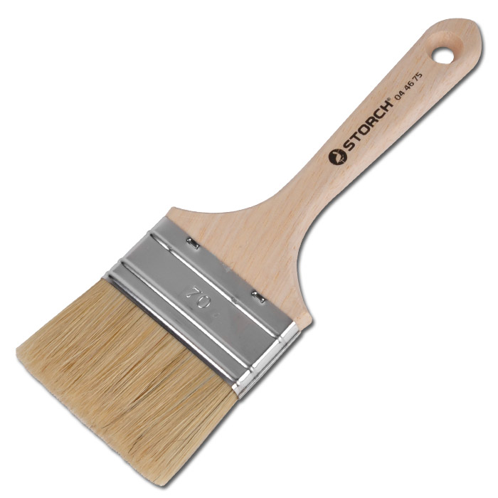

UND ZUM SAUBER MACHEN EINFACH EINEN GROßEN FLACHPINSEL NEHMEN!

Neuer Chinaborstenpinsel (s.o.) und Staubsauger davor halten. Den Rest mit Glasreiniger und auch Tuch möglich, das sollte nur nicht fusseln oder Fäden bilden.
Dazu sieht man weiter oben in dem CPU-Z bild das 1,293Volt gerade anliegen.
Am besten HWMonitor installieren, da wird der maximale und minimale Vcore im betrieb angezeigt.
