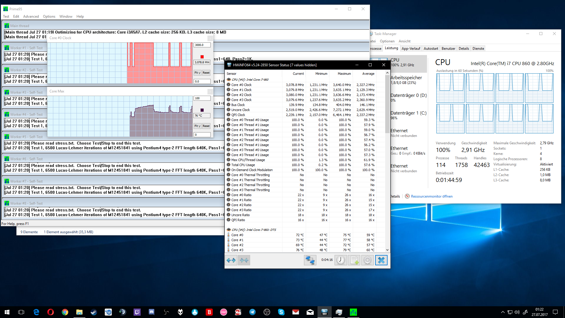

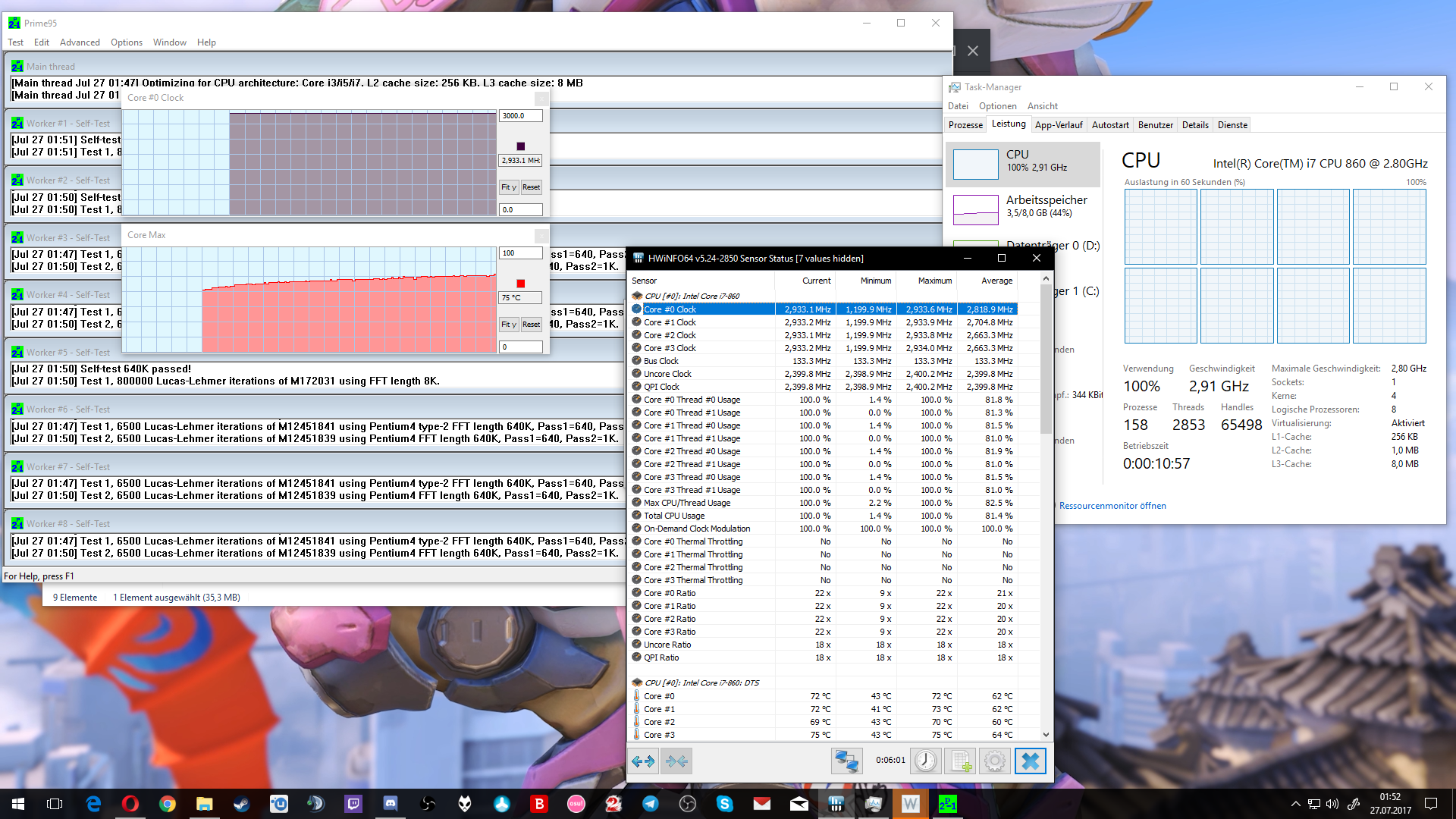

Guten Abend,

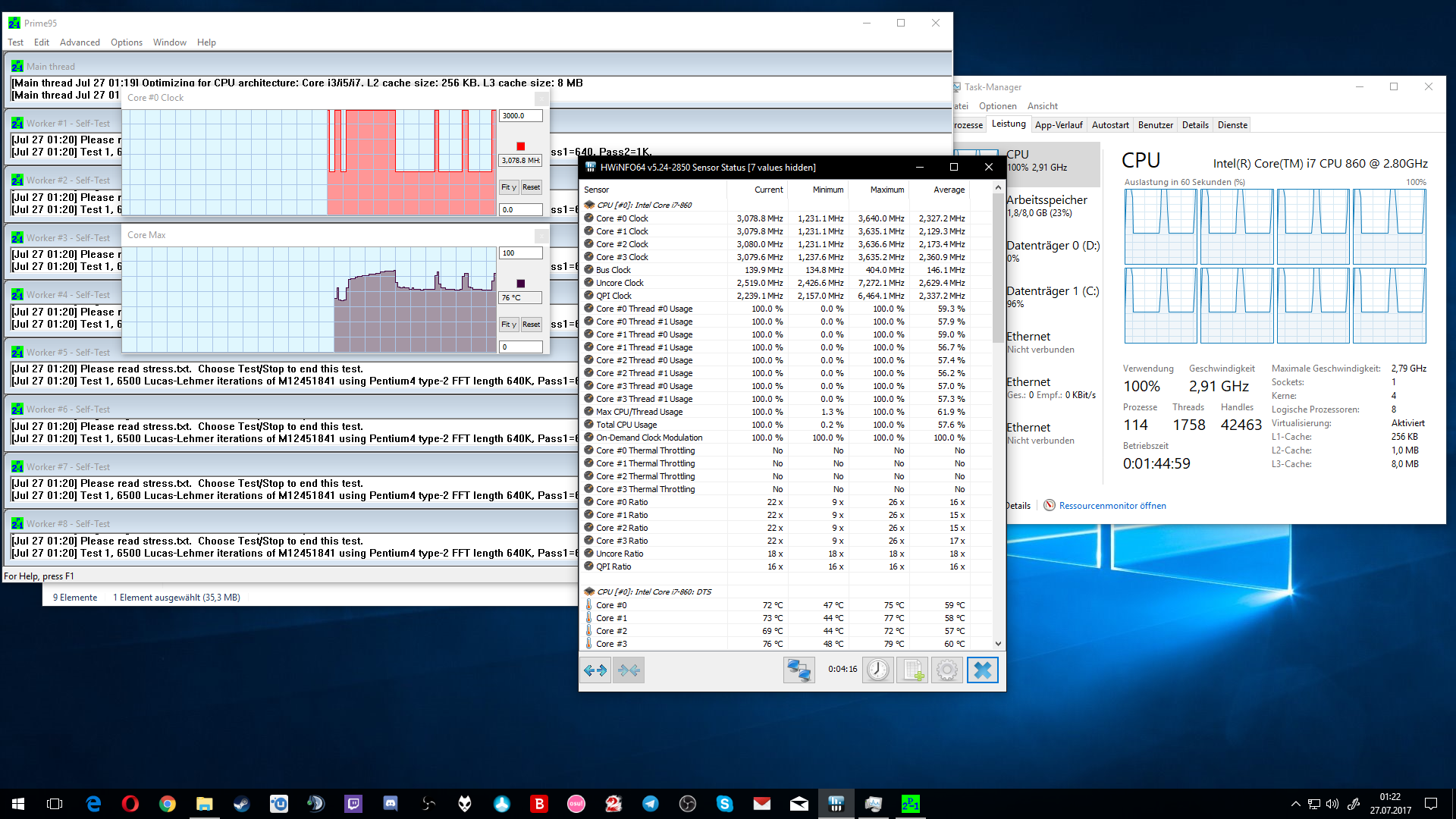

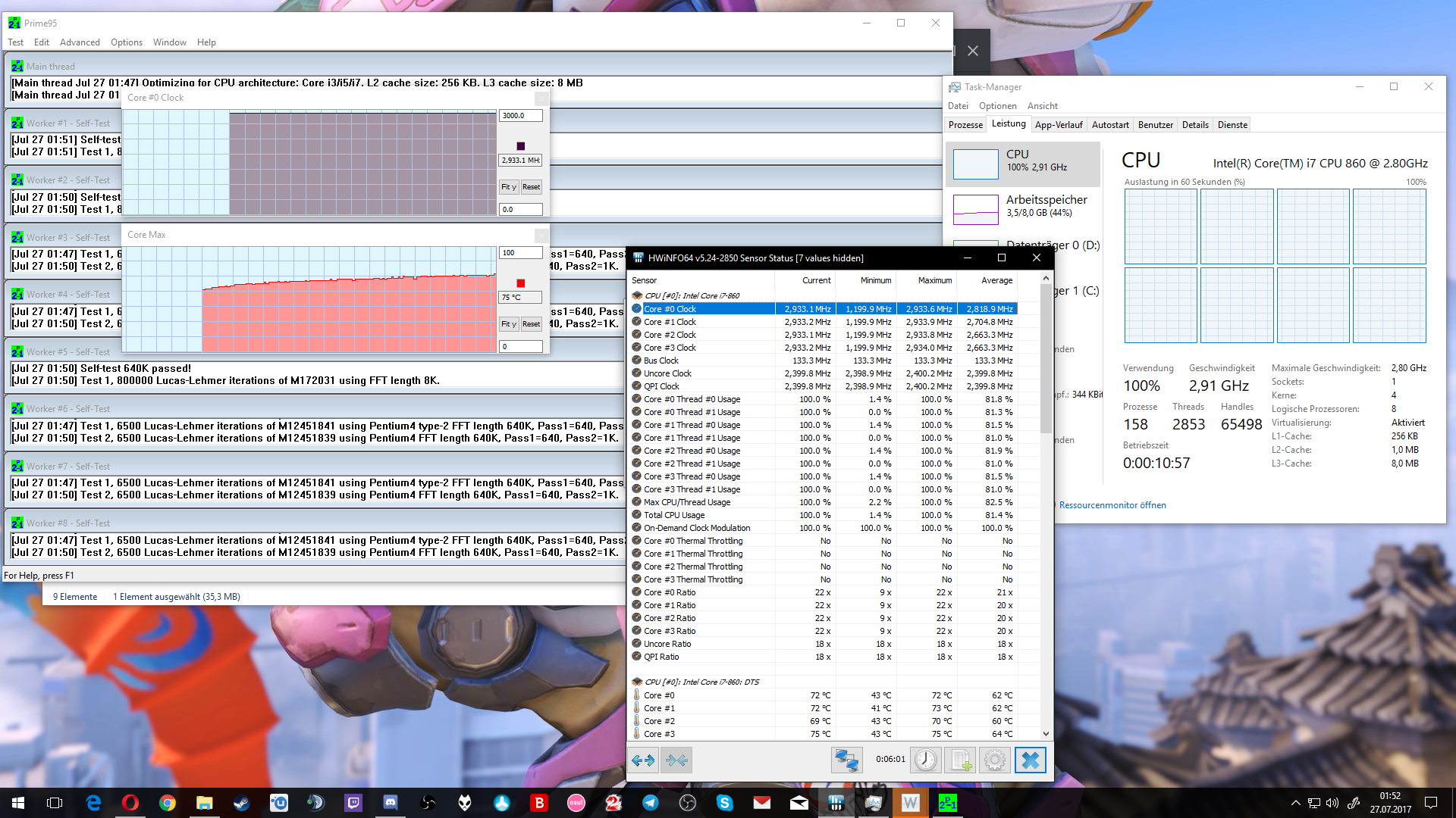

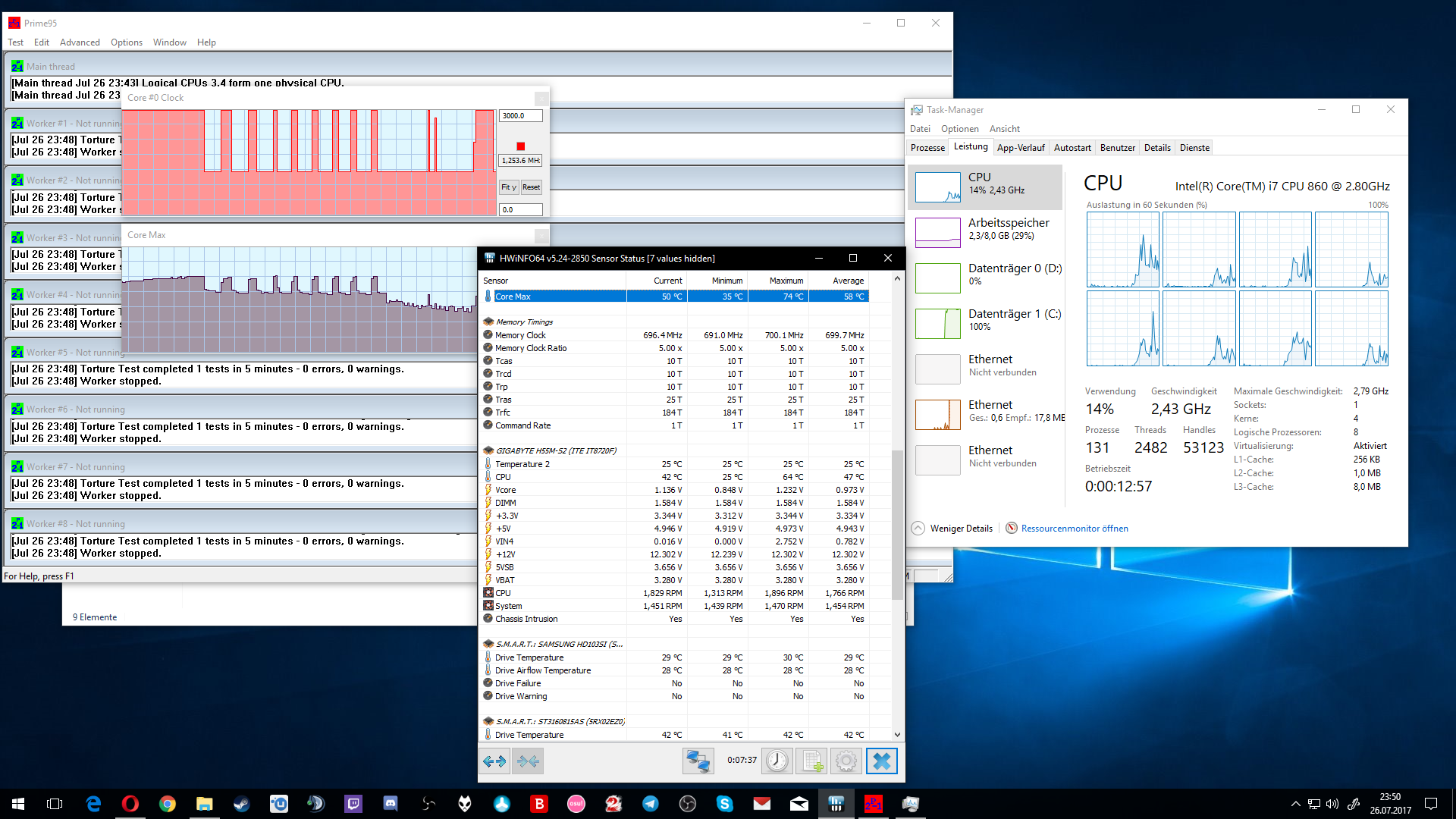

wollte meinen i7 860 testweiße ein bisschen übertakten. Hab den BLCK um 7 MHz angehoben (von 133 auf 140) QPI Frequenz runter (weil soll nicht übertaktet werden) und den RAM auch auf einen anderen Teiler (von 1600 MHz auf 1400 MHz). Ich hatte am anfang die CPU Undervolted gehabt (-0,160 V also ca. 1.024-1.072 V unter Last) und mich von dort langsam hochgearbeitet. Nach anfänglichen Bootschwierigkeiten die VCore langsam erhöht und getestet. Bin wieder bei der Standard Spannung. Der Prime test unterbricht währendessen nicht. Die CPU fängt aber an zu stottern. Kann man auf den Bildern erkennen. Außerdem konnte ich feststellen das die CPU nun ordnungsgemäß runtertaktet. Mit Standardtakt hat es bis maximal 2.2 GHz heruntergetaktet und nun bis 1.2 GHz. Ich weiß nicht warum das aufeinmal so ist (vorallem nicht warum es den Takt nicht hält) und hoffe hier auf Rat.
Temperatur hat auf dem ersten Bild nicht mehr als 71 Grad und im Zweiten nicht mehr als 78 Grad erreicht. Also auch kein Thermal Throtteling

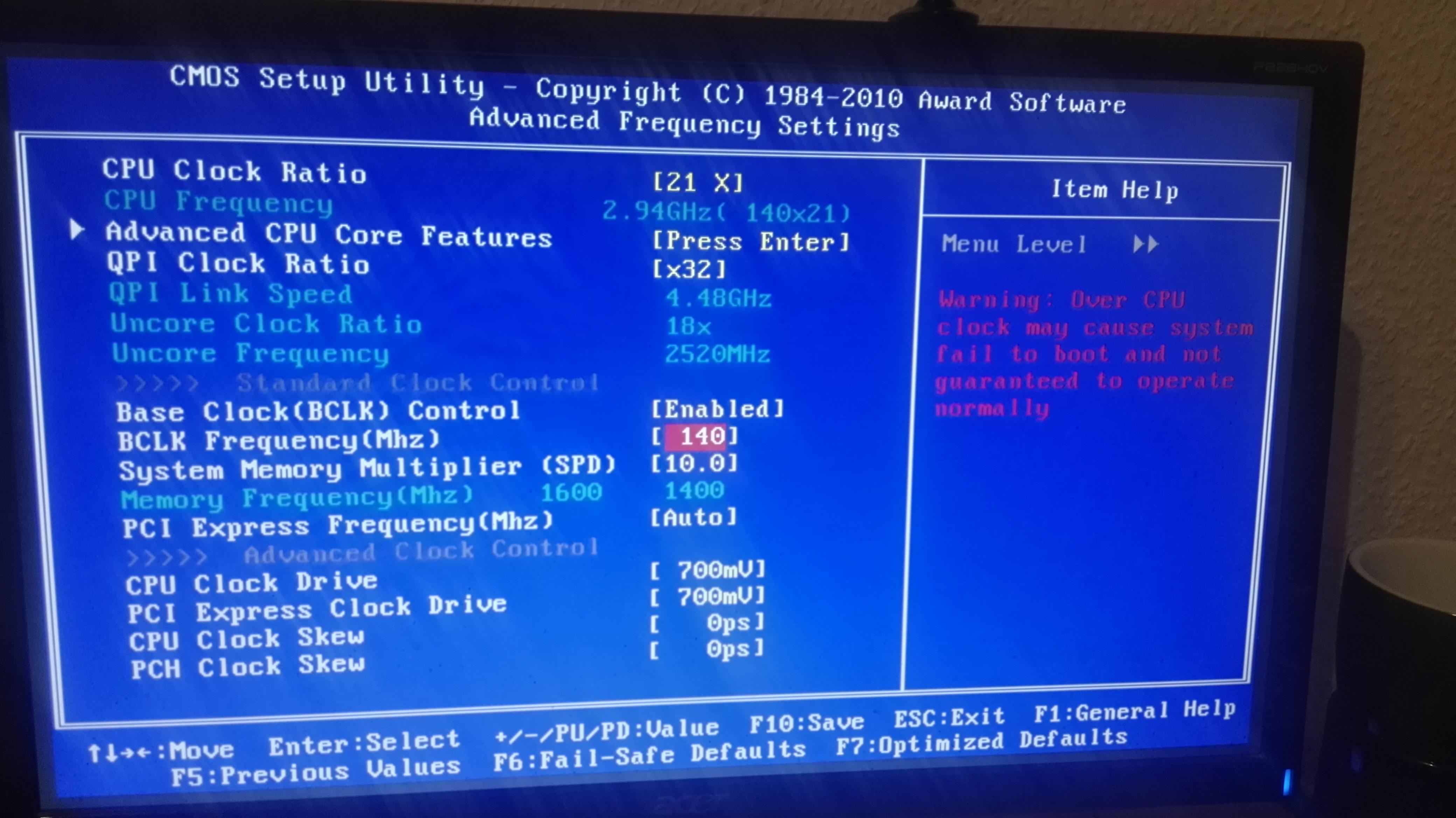

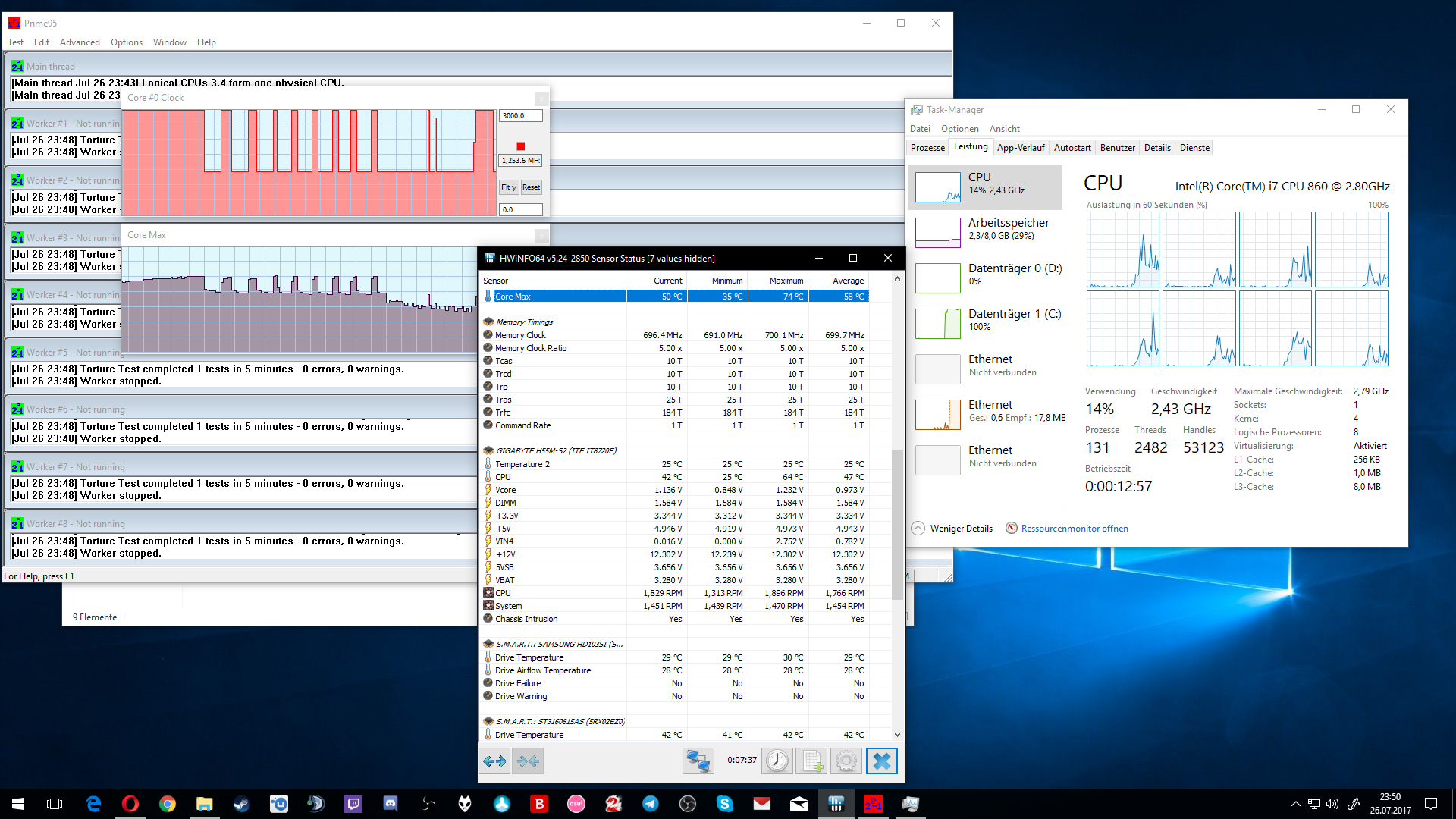

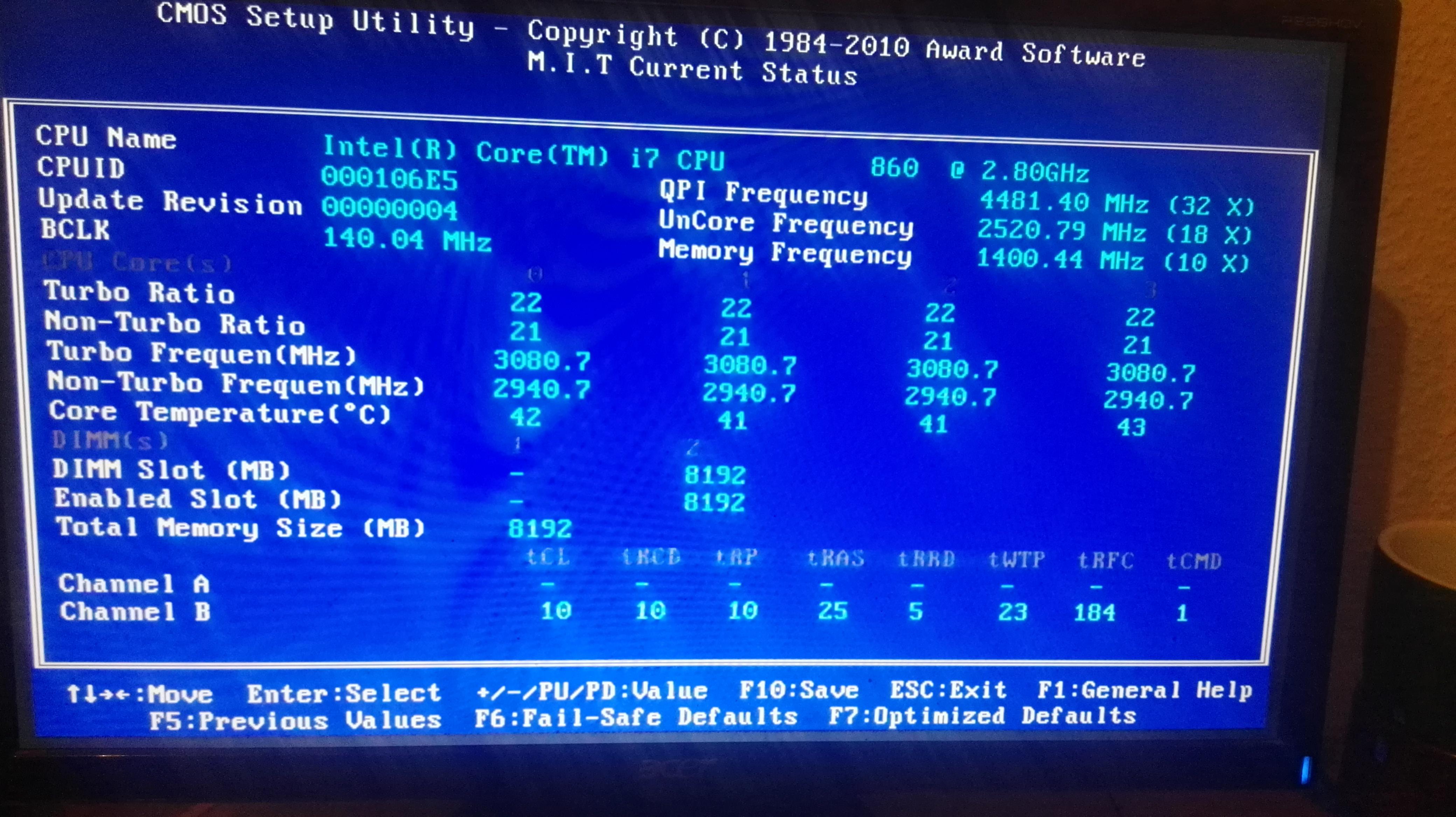

EDIT: Fotos von meinen änderungen im BIOS gemacht(hab es wieder eingestellt wie vorher mittlerweile) plus nochmal nen Test kurz um zu zeigen das es mit dem Standard Takt und dem Undervolting flüssig ging.

Sieht so aus als ob die Spannungswandler zu heiß werden.
Du hast recht, sind ungekühlt. Sonst hätte ich auch gesagt das kann garnicht sein.
Tippe aber ebenfalls nun auf Spawas.
Ich könnte mir auch vorstellen, dass die CPU anfängt zu throtteln wenn sie nach so kurzer Zeit schon 76C° hat nachdem kurz vorher der Takt selbst schon abgesenkt war.
Was wohl im Klartext heißt das mein Board ein wenig ungeeignet ist :D Außer ich bekomme die irgendwie gekühlt. Thermal throtteling schließ ich schon von vornherein aus. Die läuft mit prime95, vollem Takt und 100% Last auf die 90 Grad zu beim heat test
Mit nem starken Top Blow Kühler sollte es funktionieren... denke ich mal.
Ich sollte Bald das BitFenix Shinobi meines Bruders bekommen. Dann Hätte ich im oberen Teil 2-3 Lüfter die ich "draufpusten" lassen könnte. Dann könnte es eigentlich auch funktionieren. Oder was meint Ihr?
