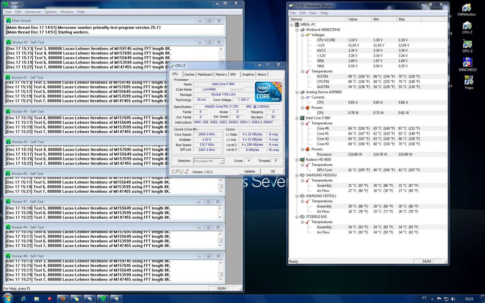

Lass doch einfach mal Prime, realtemp und CPU-Z laufen und setze einen Screenshoot hier rein.
MfG Mikel

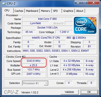

Im Anhang mal meine Temperaturen mit 28°C Umgebung.
MfG

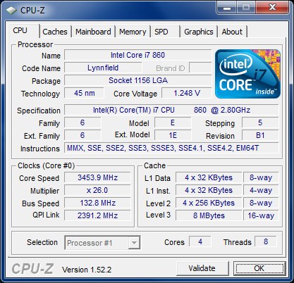

Kannst halt mal schauen, ob Dein Turbo läuft.
Wenn 2 Core ausgelastet sind, dann sollte Dein CPU-Z Multi 25 anzeigen.
Bei einer Core ausgelastet steht der Multi auf 26 mit 3.46 GHz
Ich laste eine Core mit Super-Pi aus.
MfG Mikel
