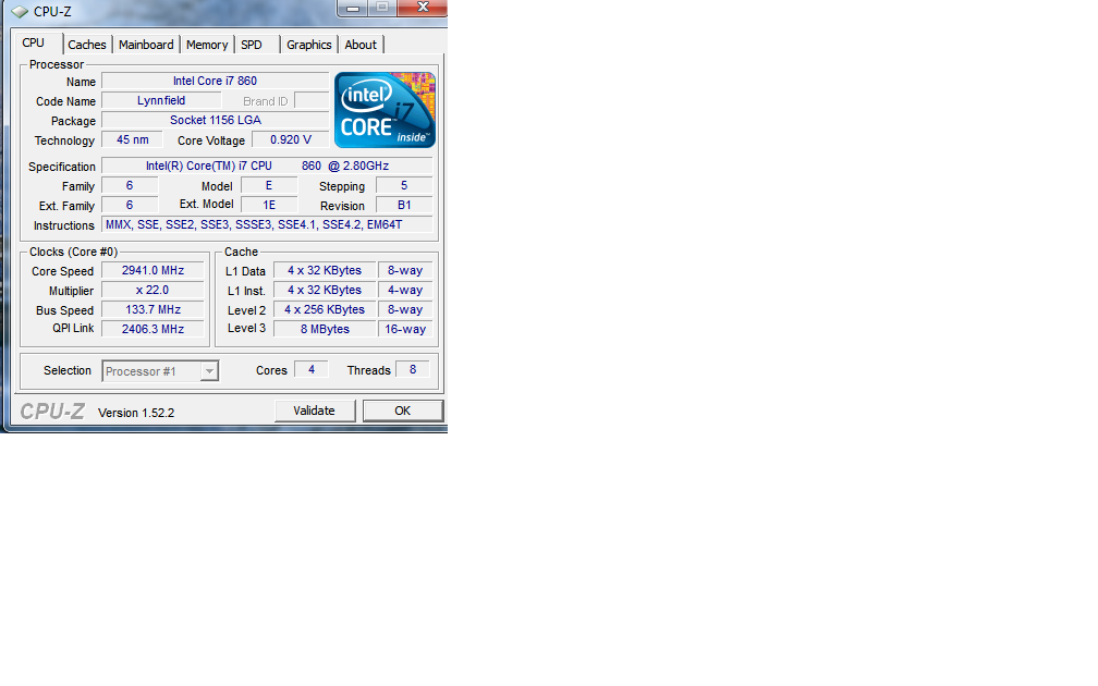

Hi hab da mal ne frage.
also ich habe auch nen i7 860 und bios alles auf default gestellt.
bei mir ist als multiplikazor aber standartmäßig "22" eingestellt. (siehe bild)
wie kann das denn sein ? turbo mode ist an und das bild habe ich direkt nach dem start gemacht.
edit: habe jetzt die bei c-states c6 eingestellt und wenn ich mir dann cpu-z angucke wechselt der multiplikator immer zwischen 22 un 26 hin und her. ist das normal ?
habe das gefühl das da irgend was nicht stimmt

Das ist vollkommen richtig so.
c-states c6 passt.
Je nach Auslastung der Core schaltet der Turbo.
Schaust Du hier unter Notes:
MfG Mikel
joa danke mikelmolto. aber ist es denn auch normal das er im idle den multiplikator alle paar sekunden wechselt ?
sorry aber bin mit den neuen prozis noch net so vertraut... bei meinem zweitrechner mit nem QX6850 ist das net so kompliziert :p
edit: habe jetzt nur den turbomodus an. nicht die c-states. trotzdem hat er immer den 22 multiplikator drin. also sehe ich das richtig, dass ohne den turbo der multi auf 21 steht ?
