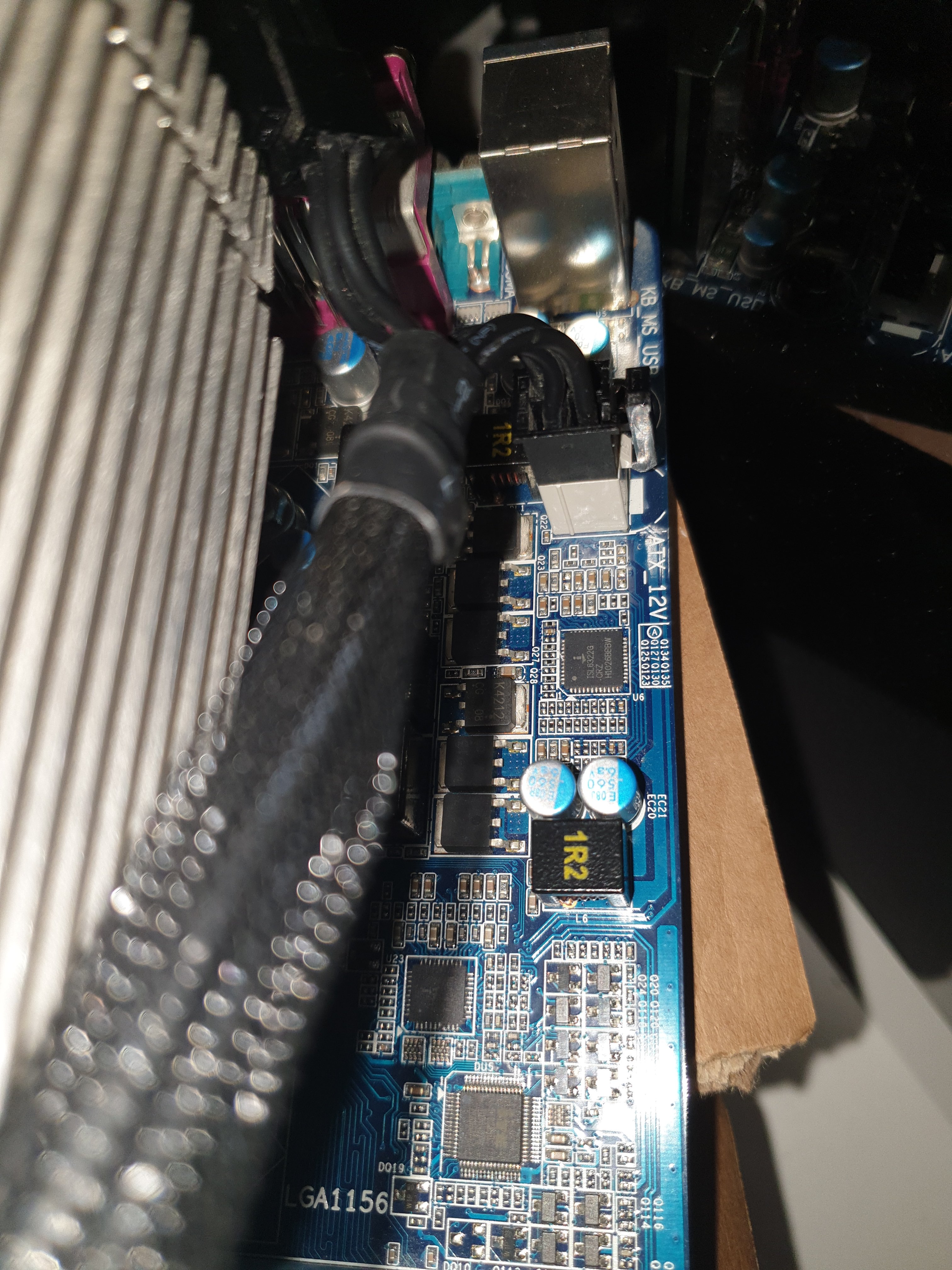

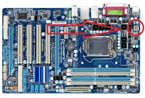

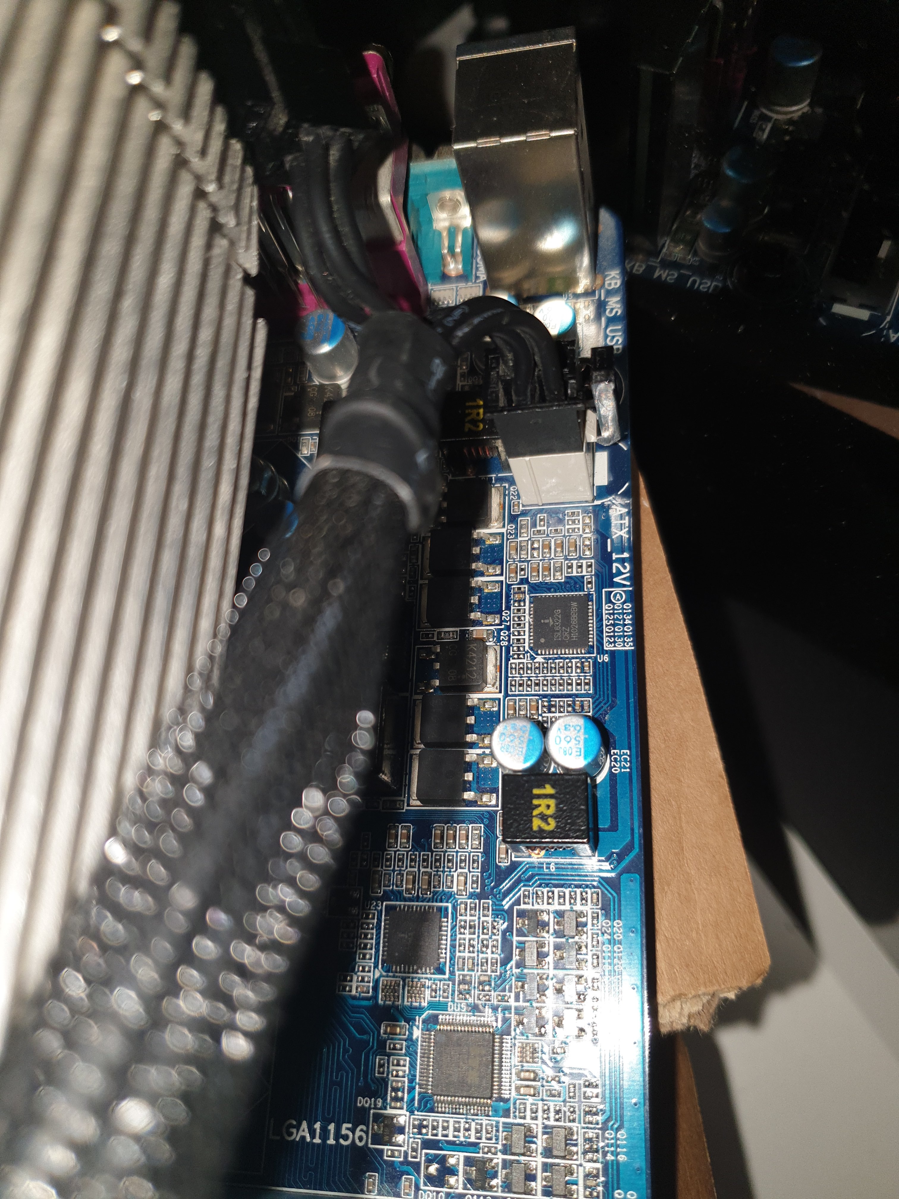

Auffälligkeit: P4
In Richtung der Haltenase des Sockels, zeigt auch die Nase vom Stecker, an dessen Seite normalerweise die Erweiterung zu einem P8 Stecker erfolgt.
Also bin ich der Meinung, es ist das falsche Kabel o. falscher Stecker o. falsch rum gesteckt.
dB150 schrieb:
Habe für den CPU 2x4 Pin. Einam P4 und P8. Hab beide schon ausprobiert. Keine Veränderung. Kann das kaber überhaupt flasch rein? Hatte bis jetzt die Erfahrung das die meisten Kabel mit Raster nur "richtig" reingehn

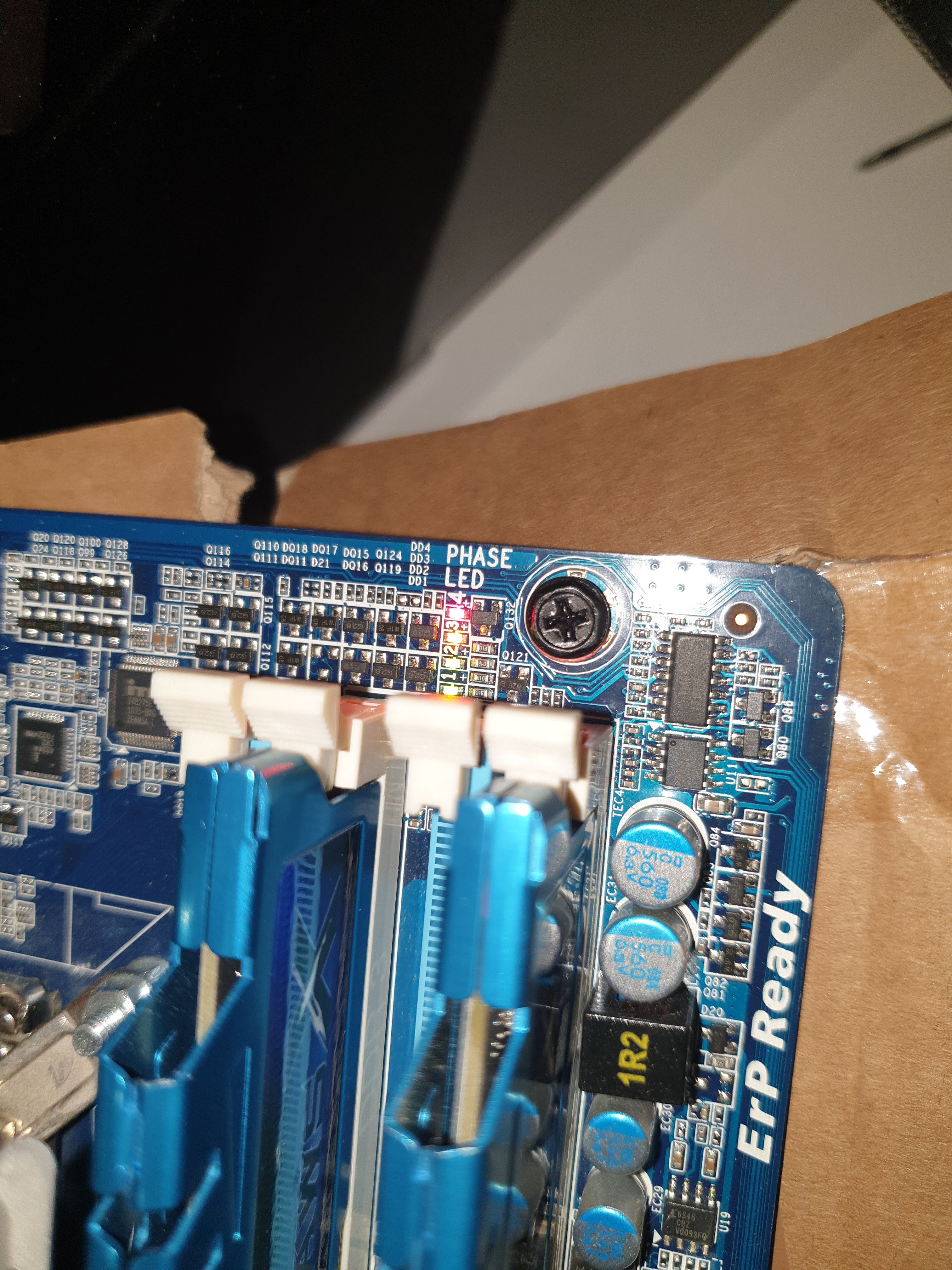

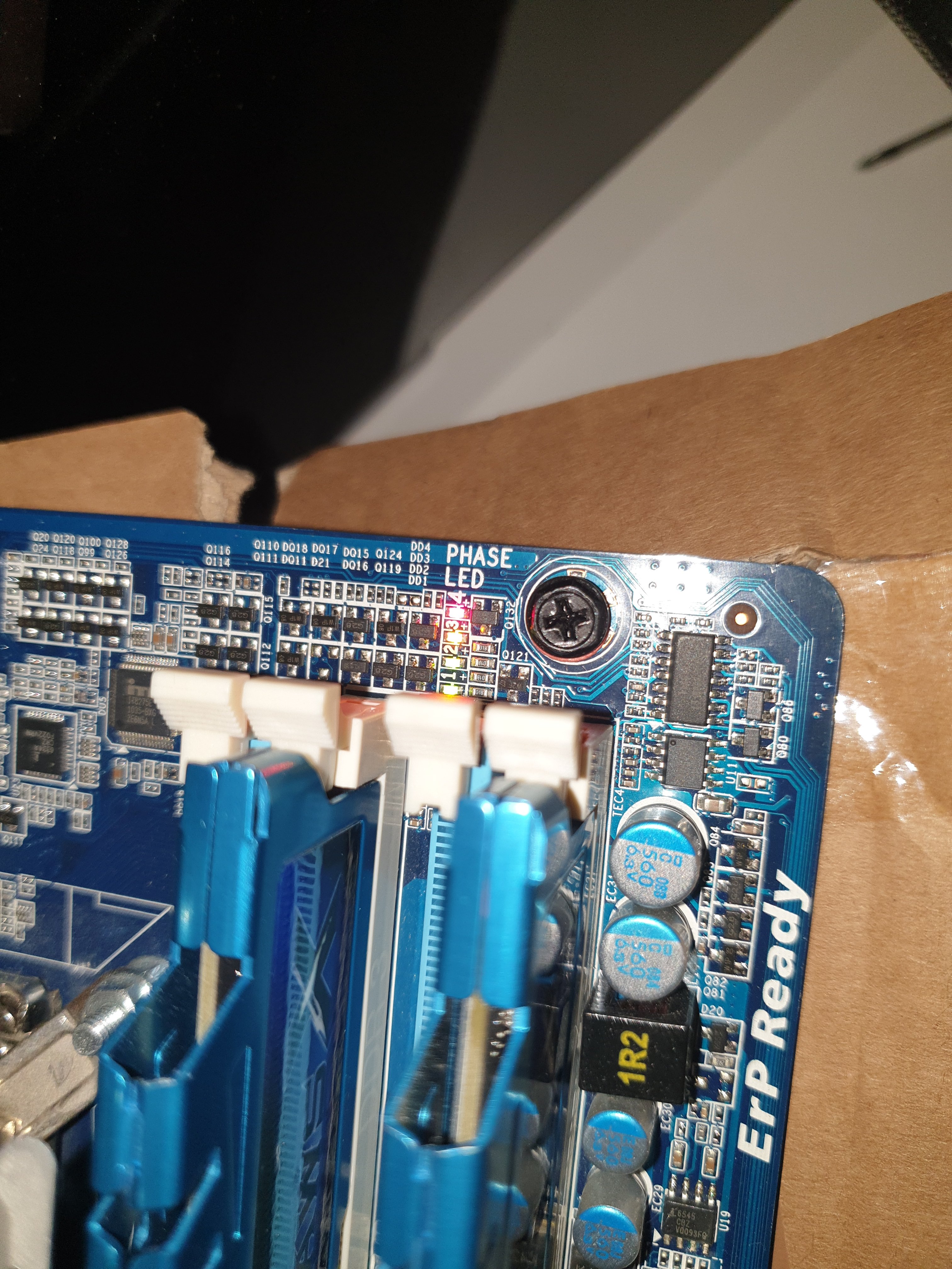

Auch wenns wahrscheinlich nichts bringt, diese LED geht bei jedem start an. Zeigt wohl die CPU Auslastung.
Hab ich auf meinem alten 775er Brett (glaube 6 Phasen, da 6Led) auch. Zeigt halt an, wieviele Phasen grad genutzt werden.

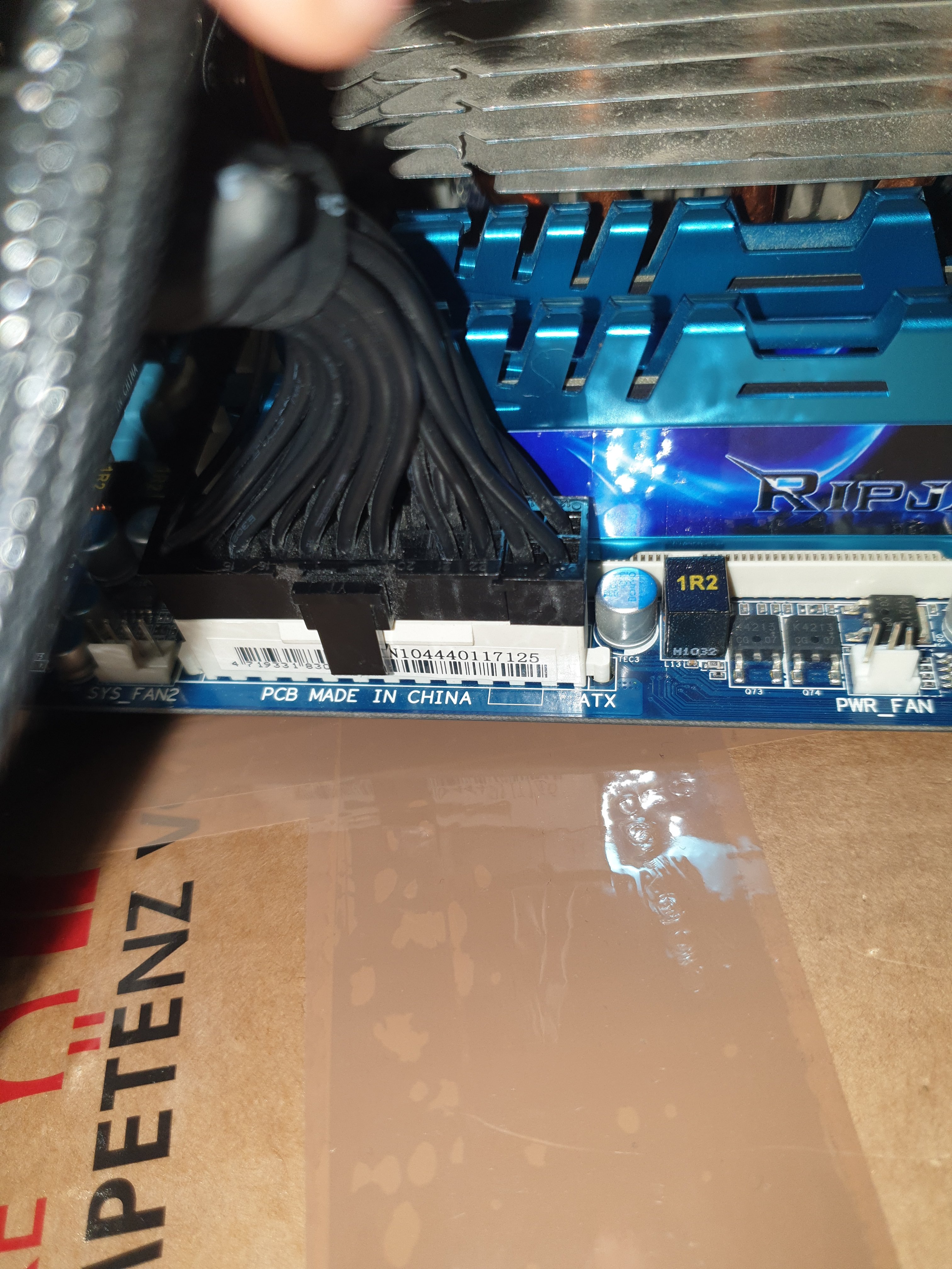

P4/P8. Anhand der Kunststoffformen der Kontakte sollte es keine Fehlkontakte geben. Ggf. sind die Formen verschlissen. Prüf es bitte ganz genau, wie auch wo genau am NT das Kabel angeschlossen ist.
