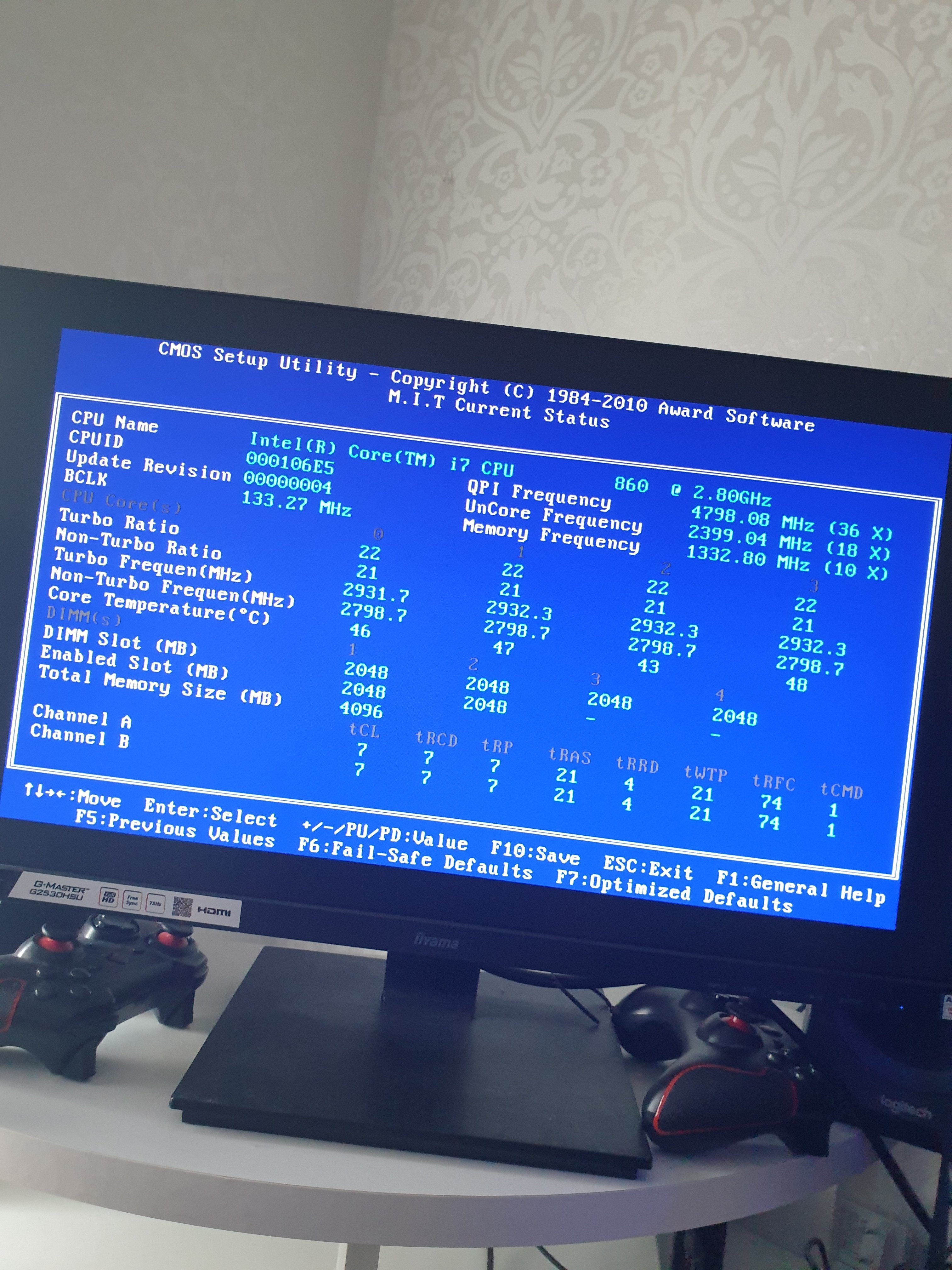

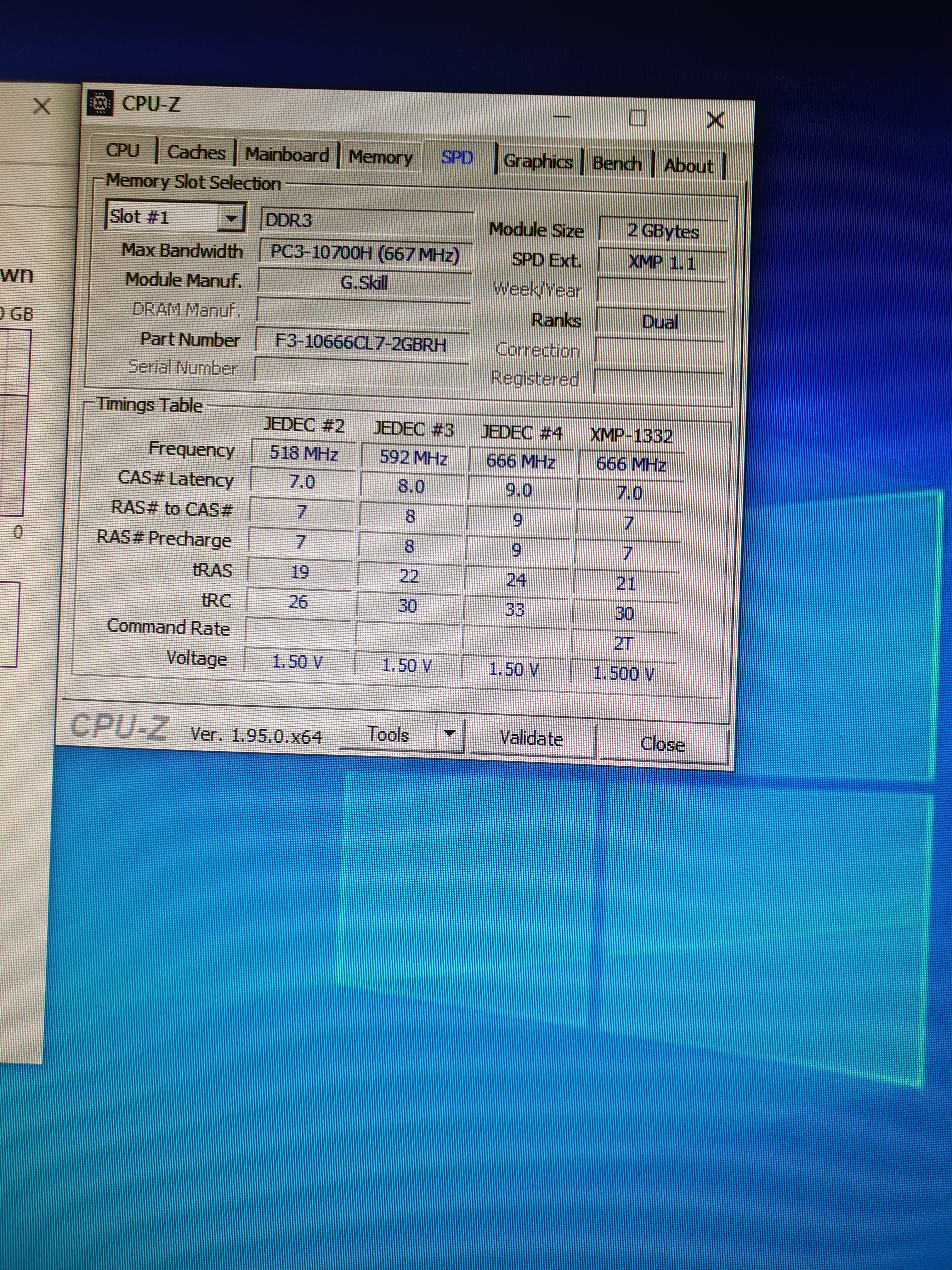

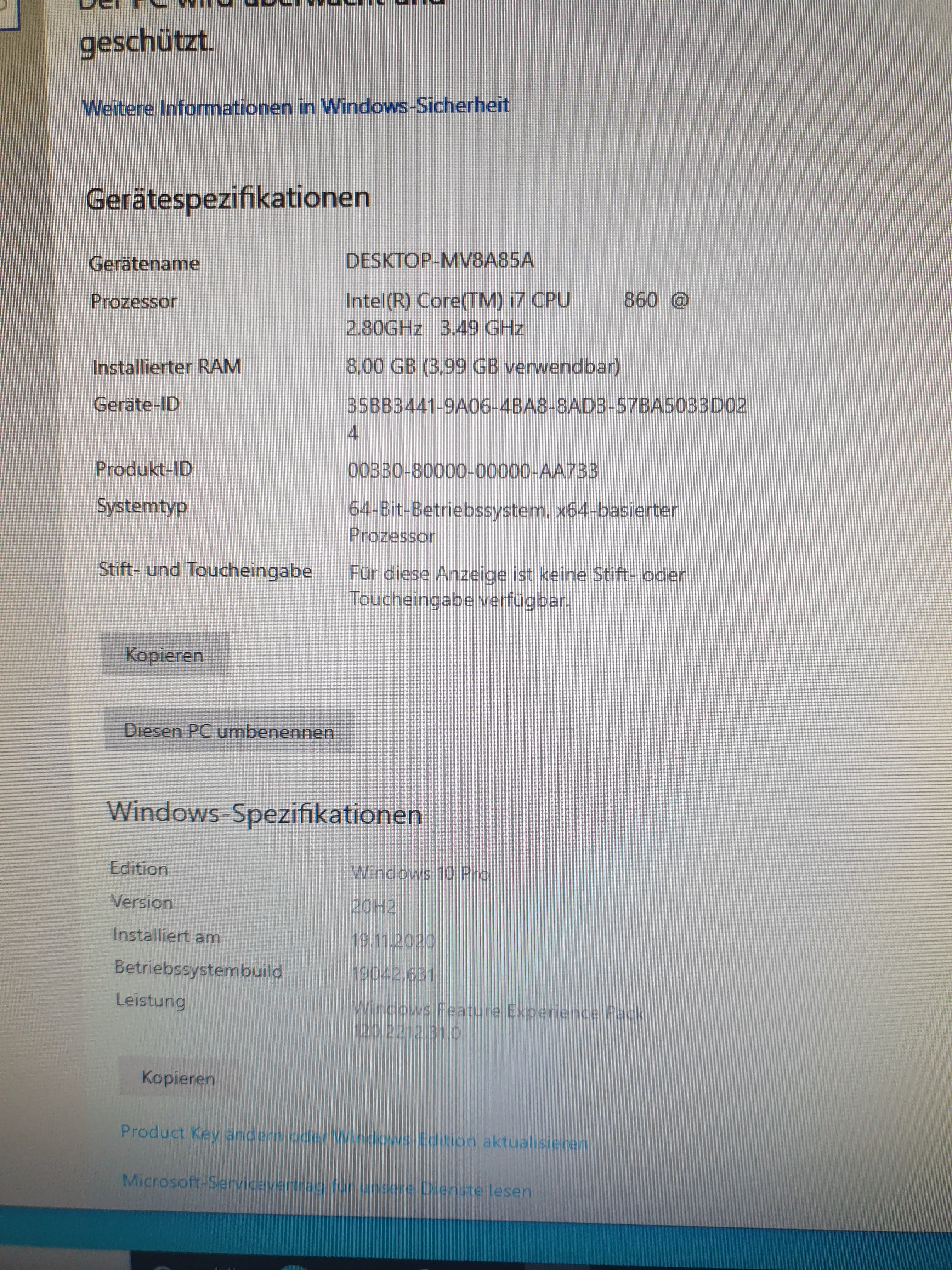

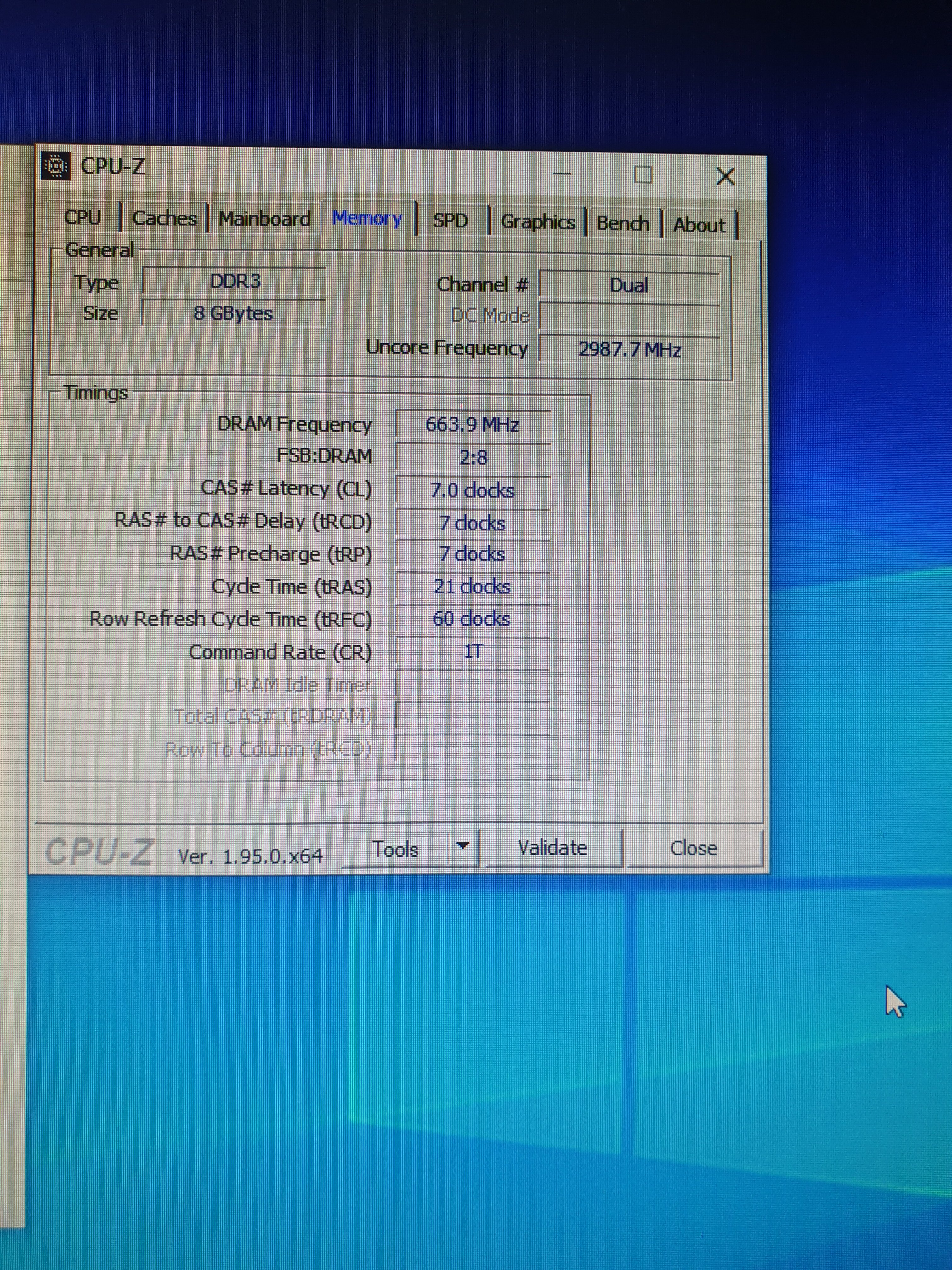

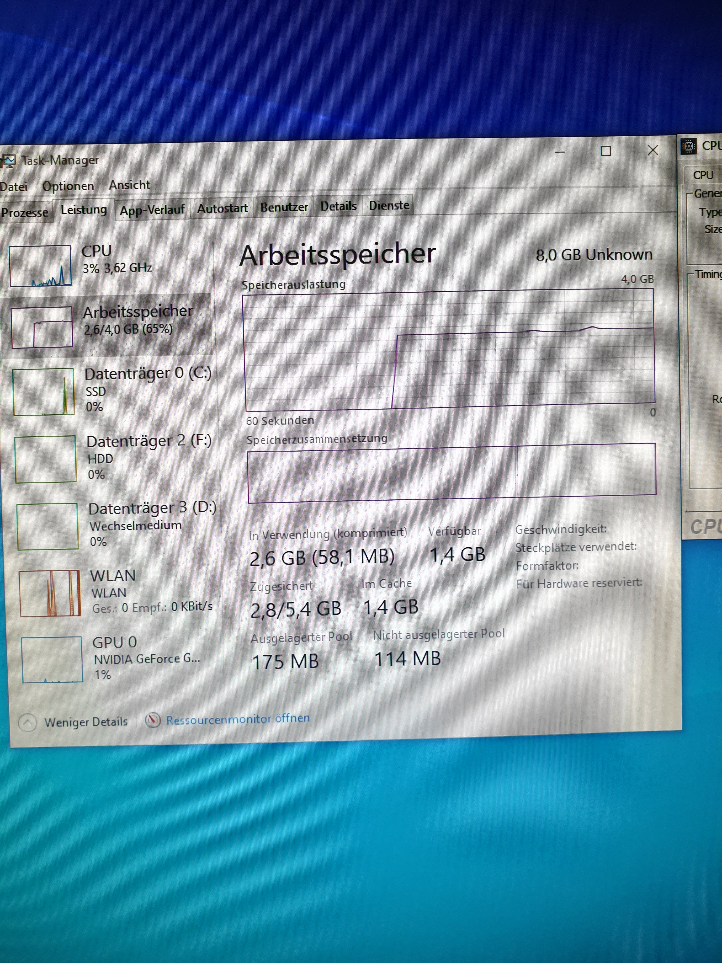

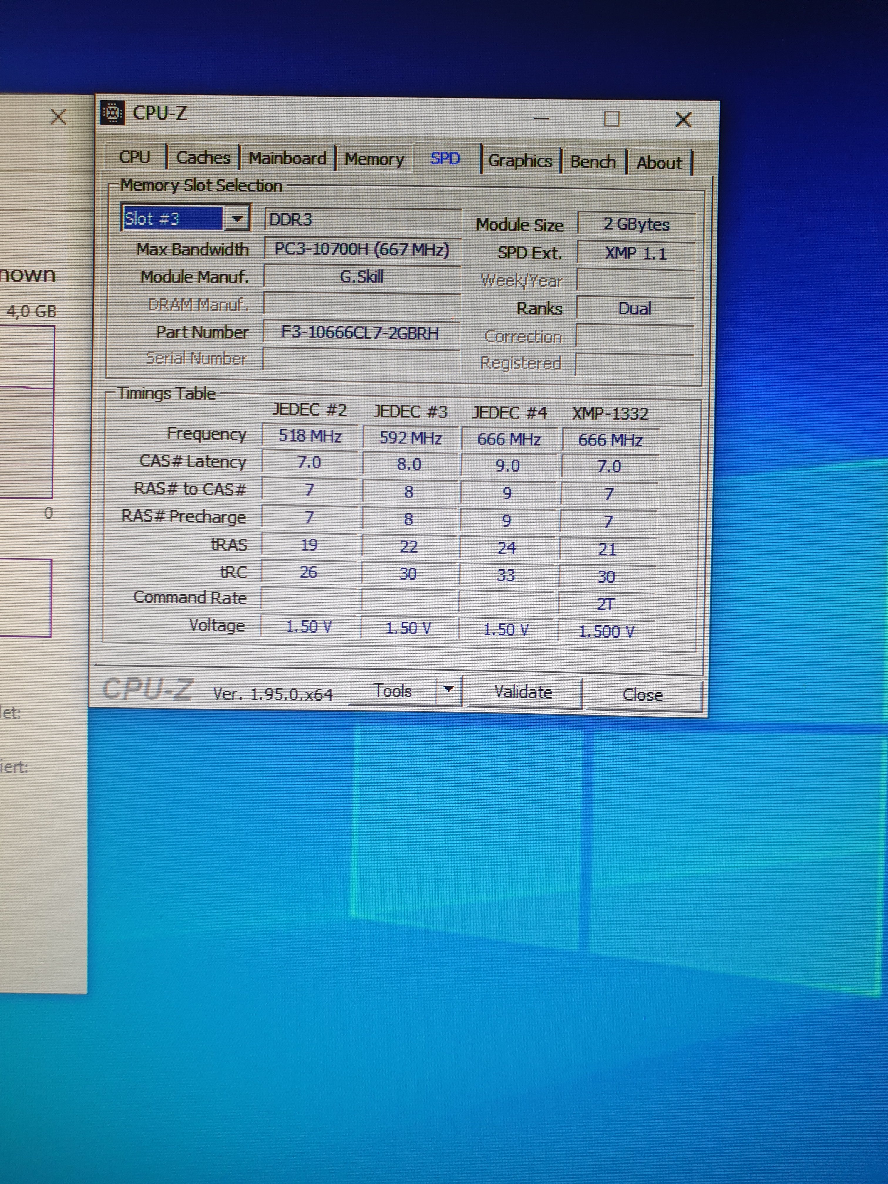

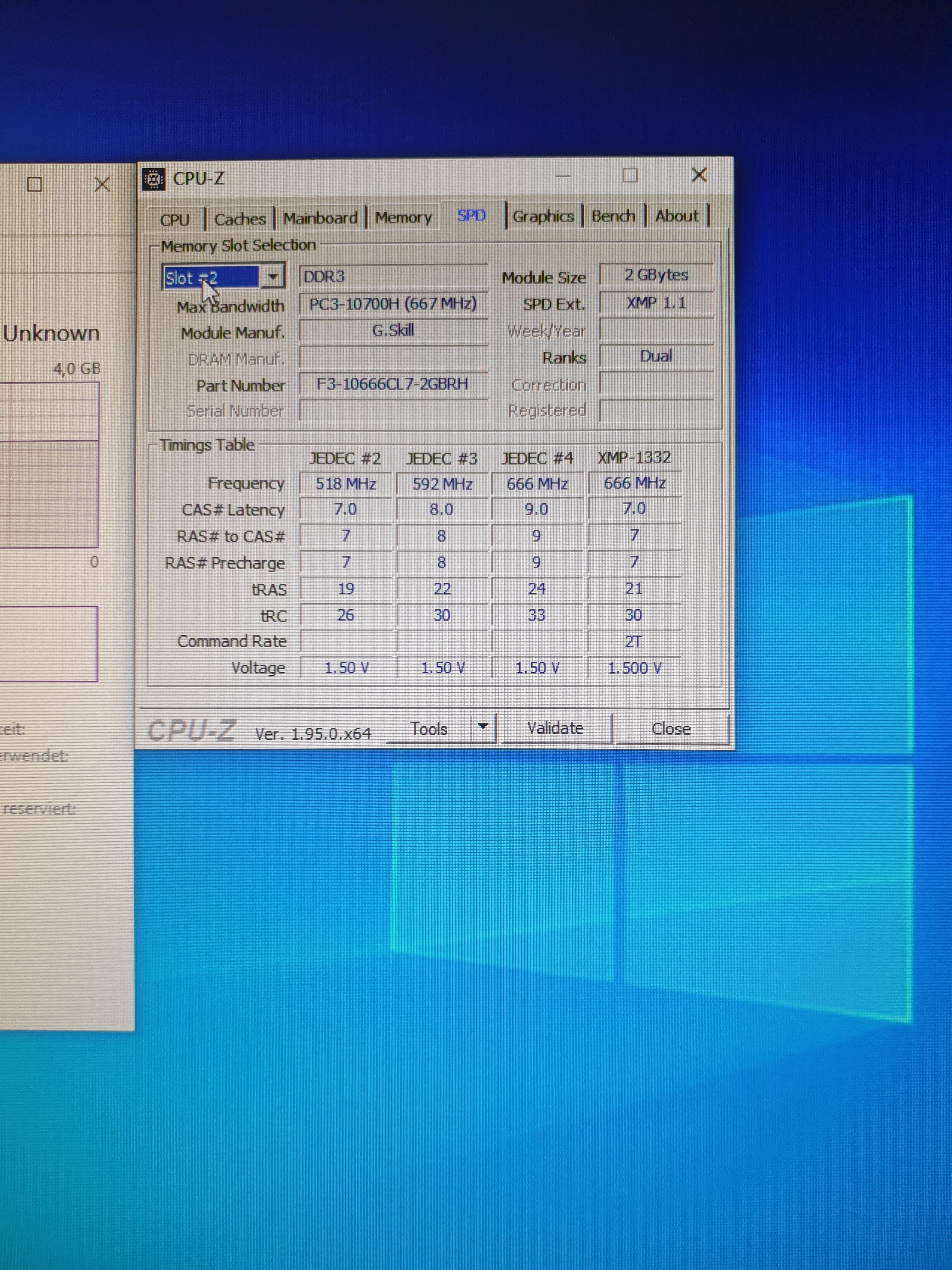

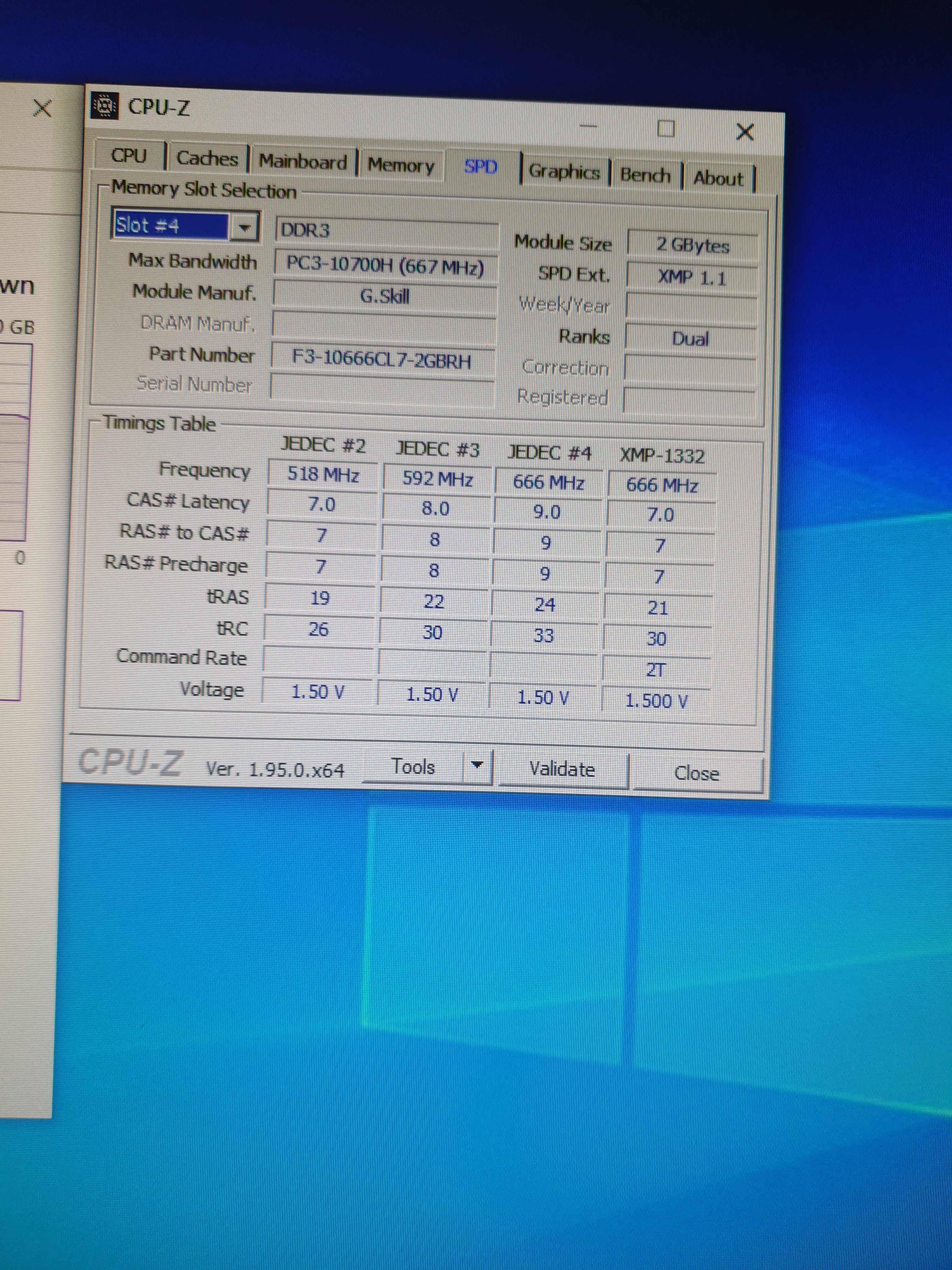

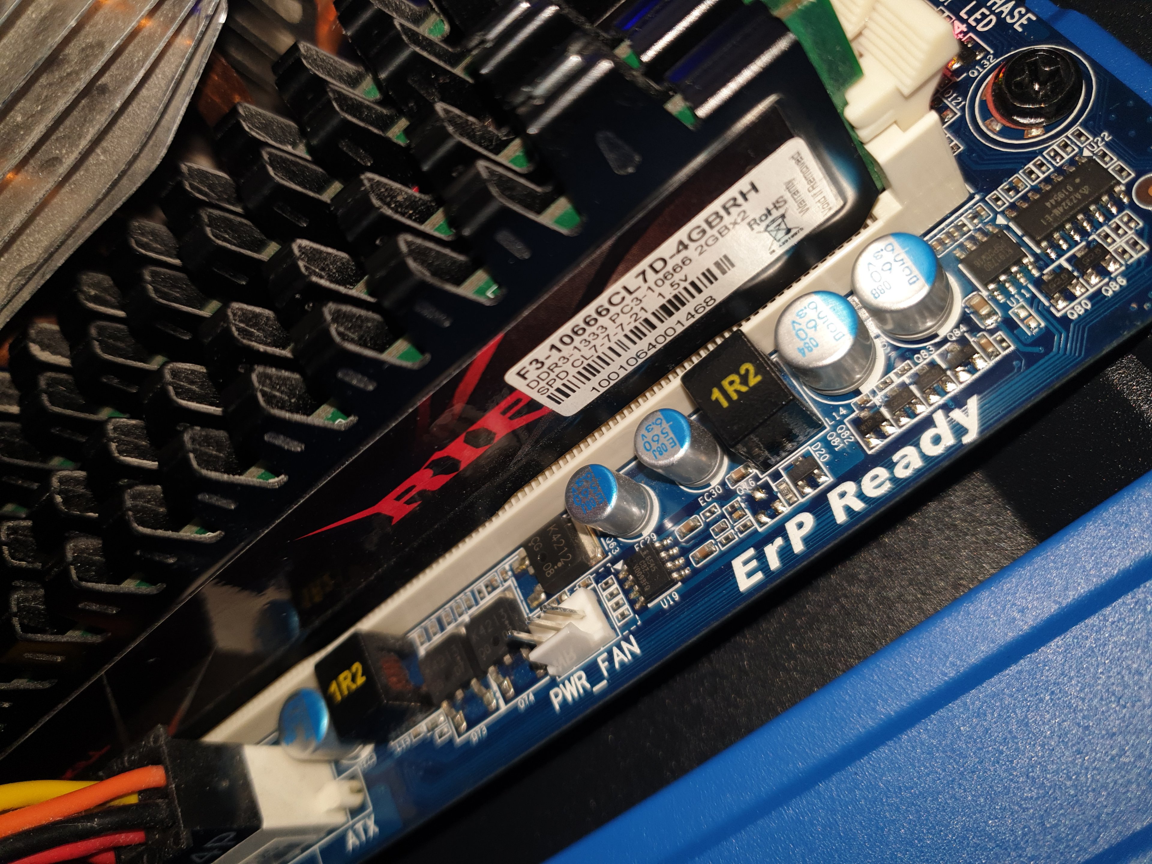

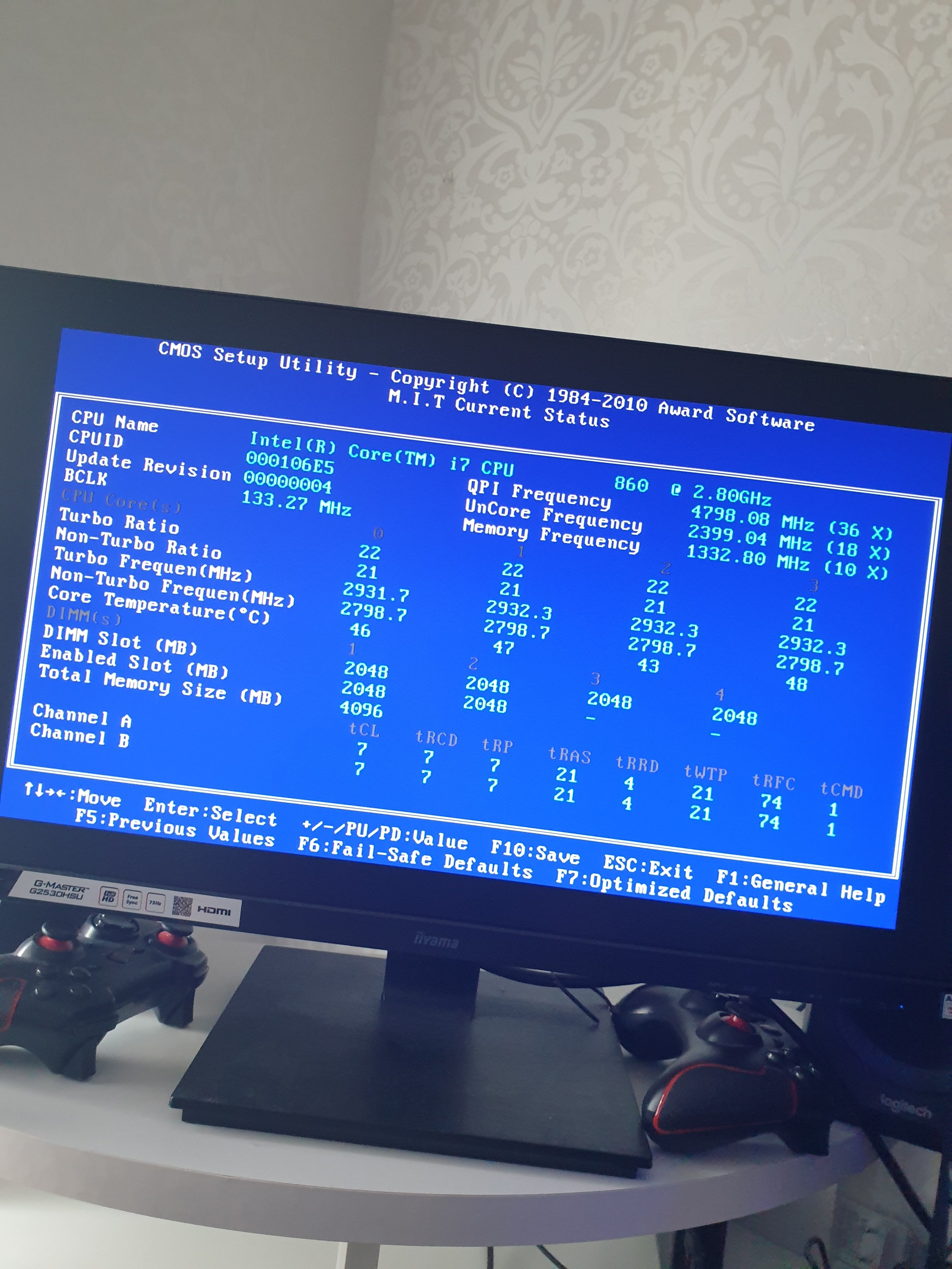

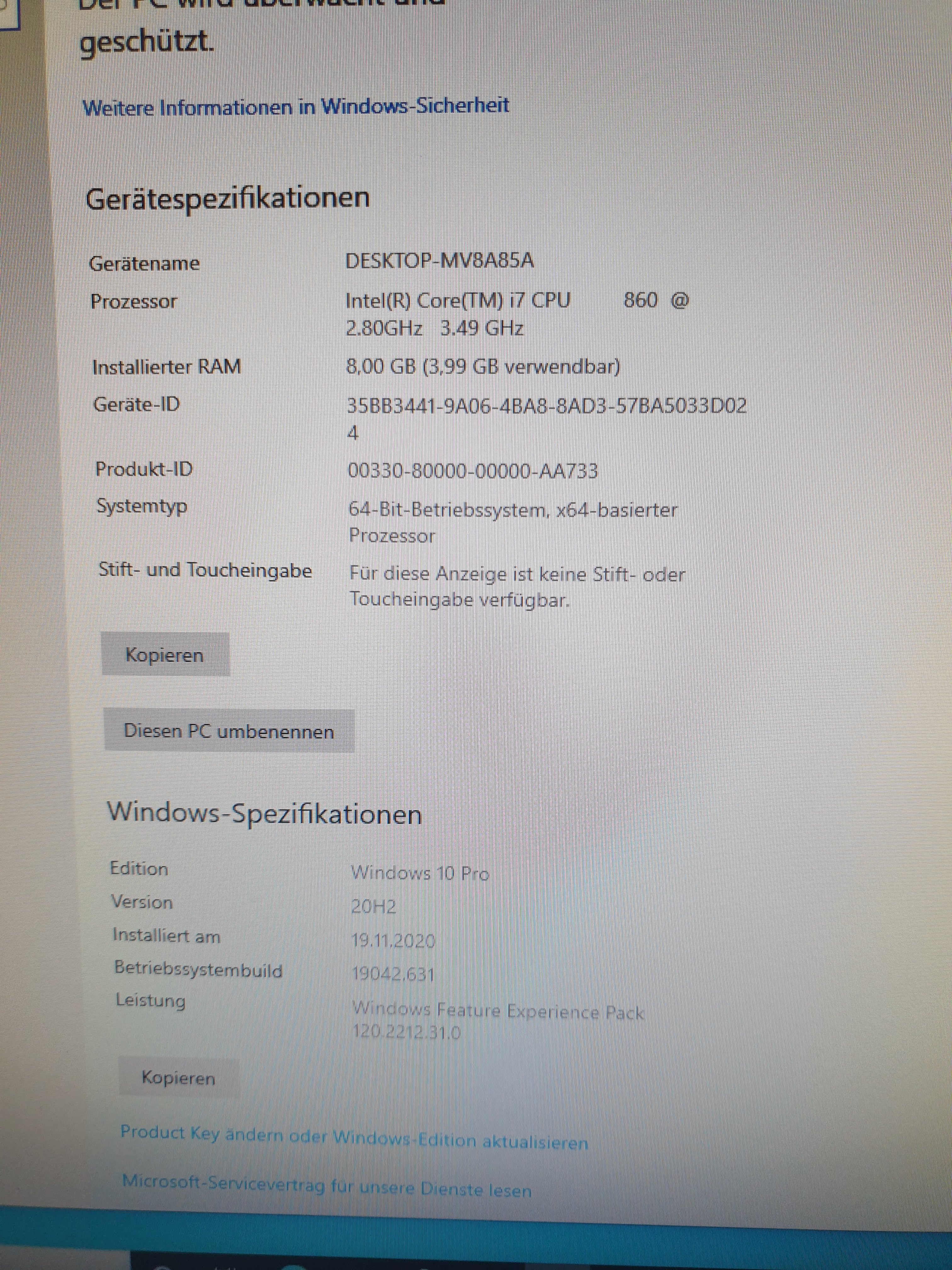

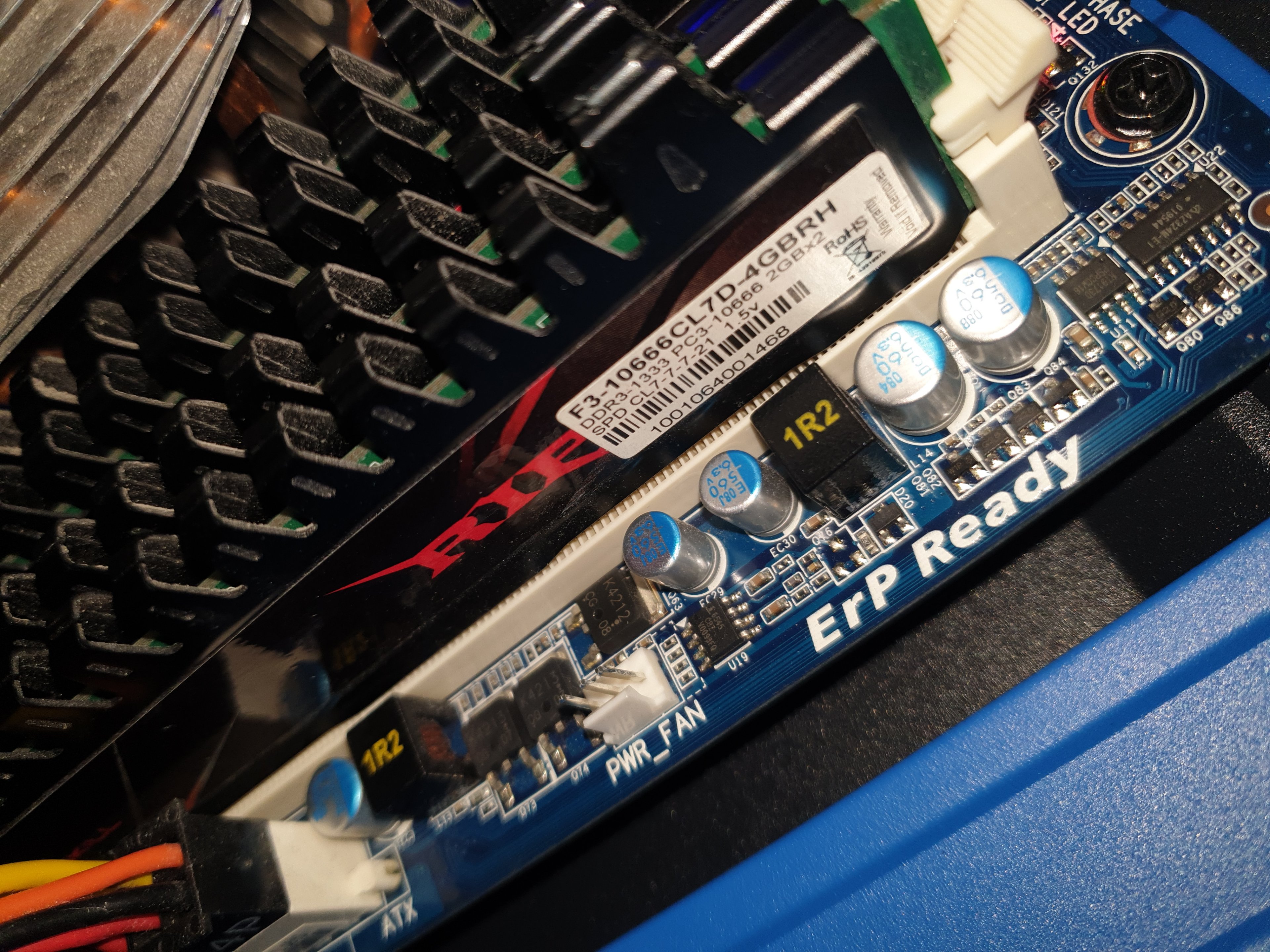

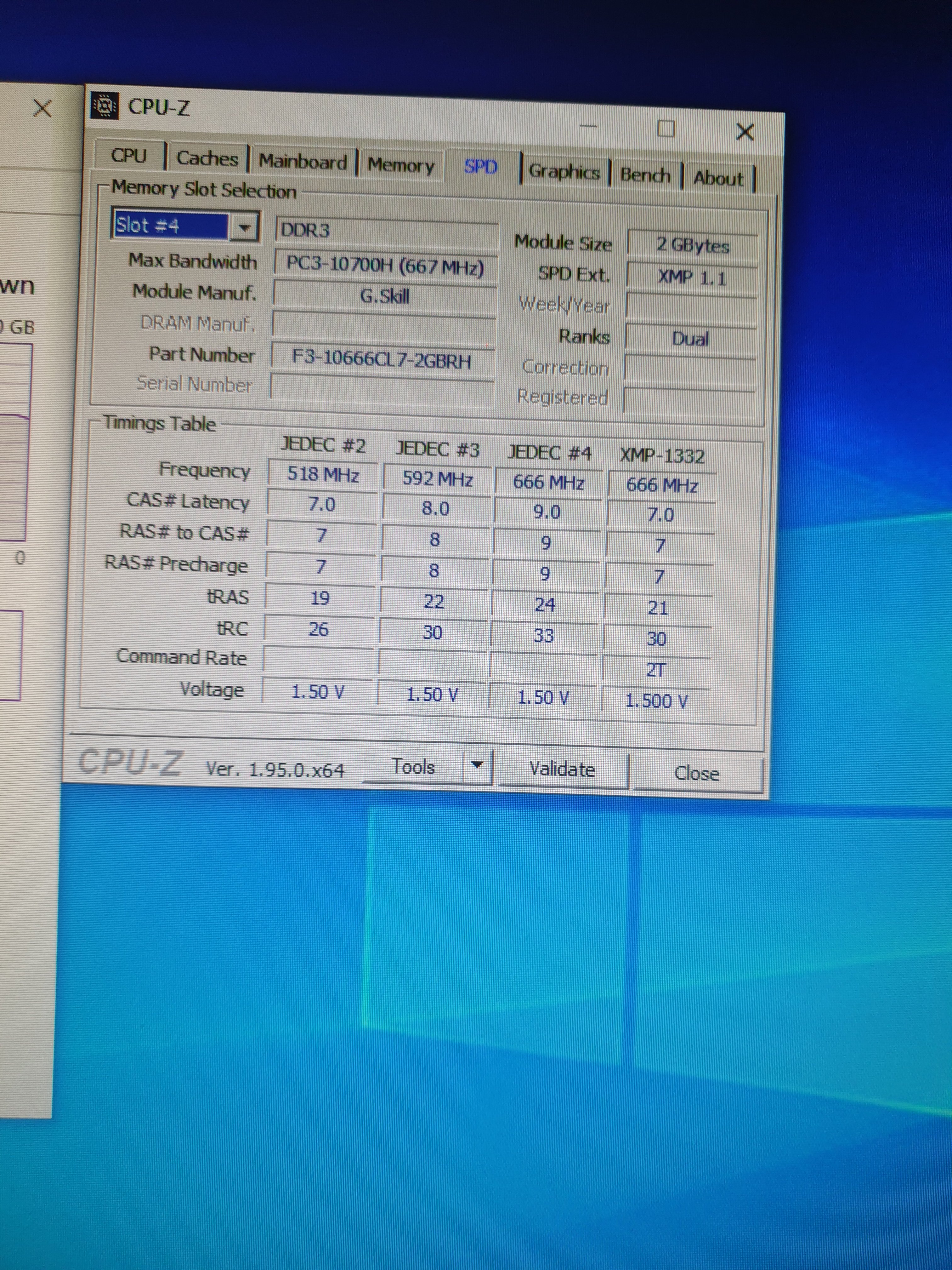

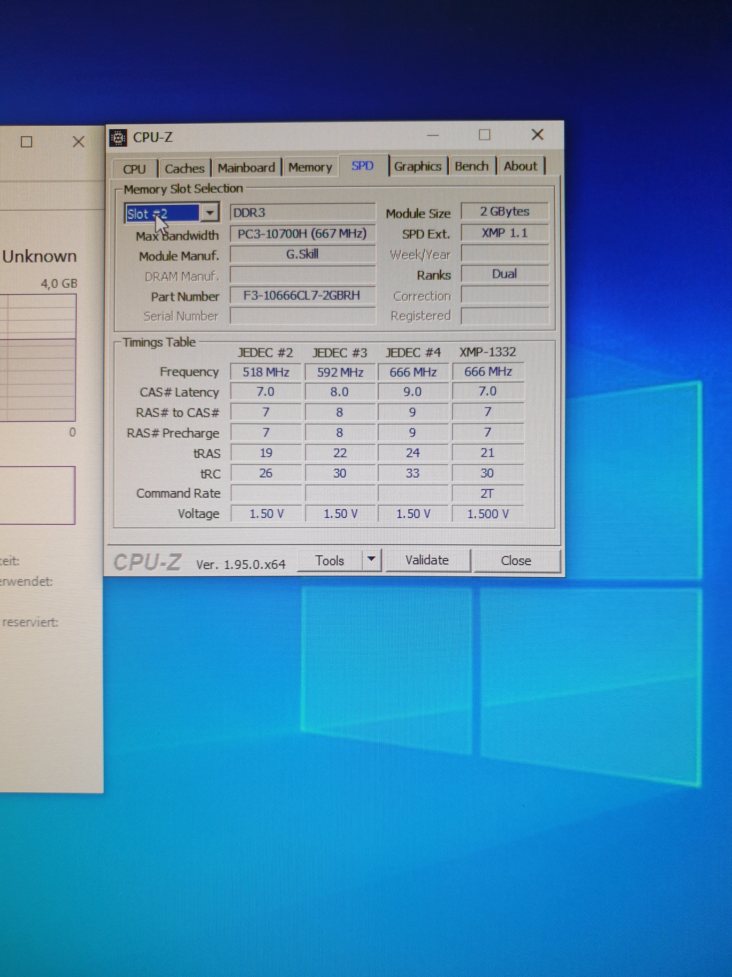

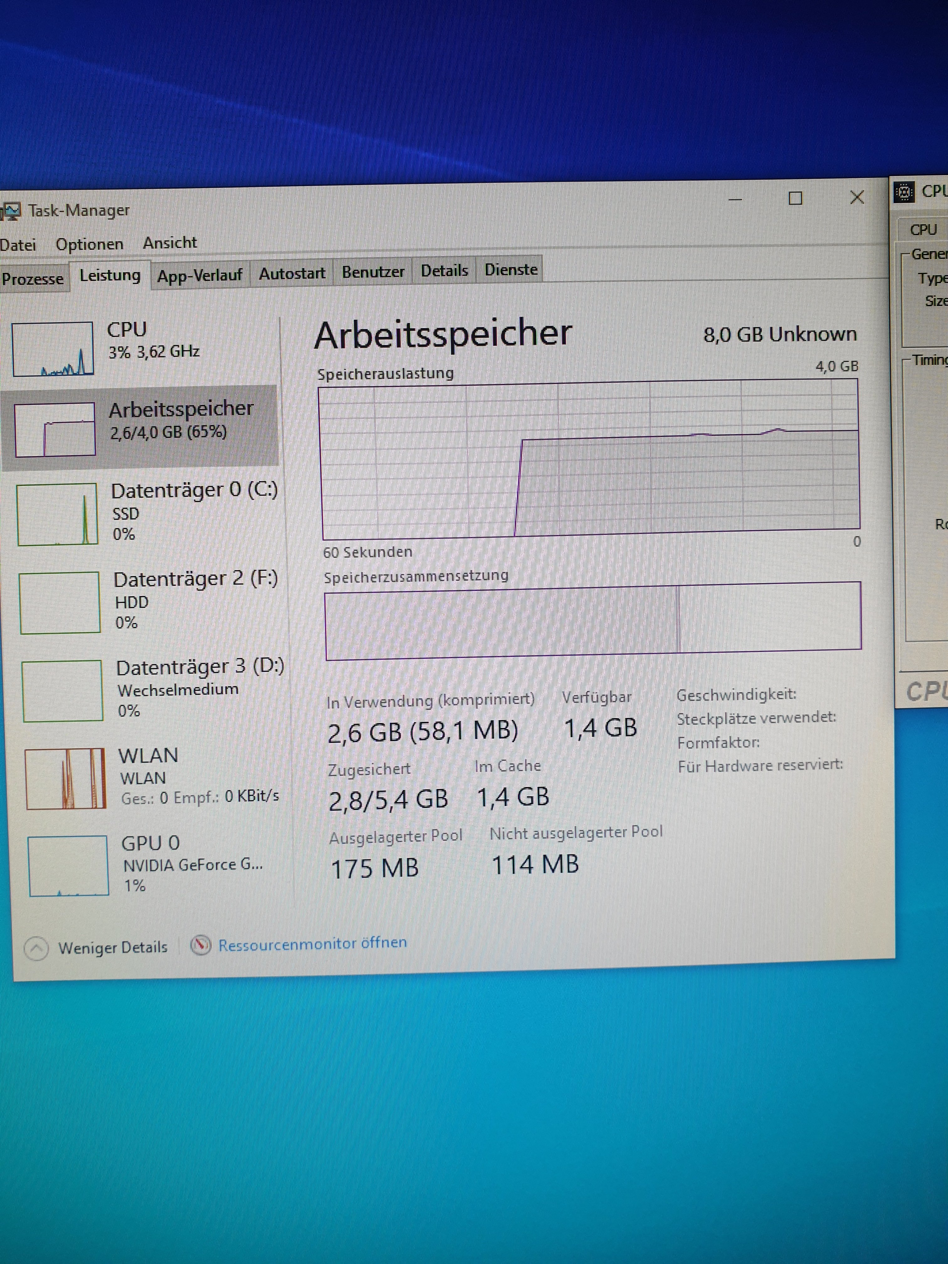

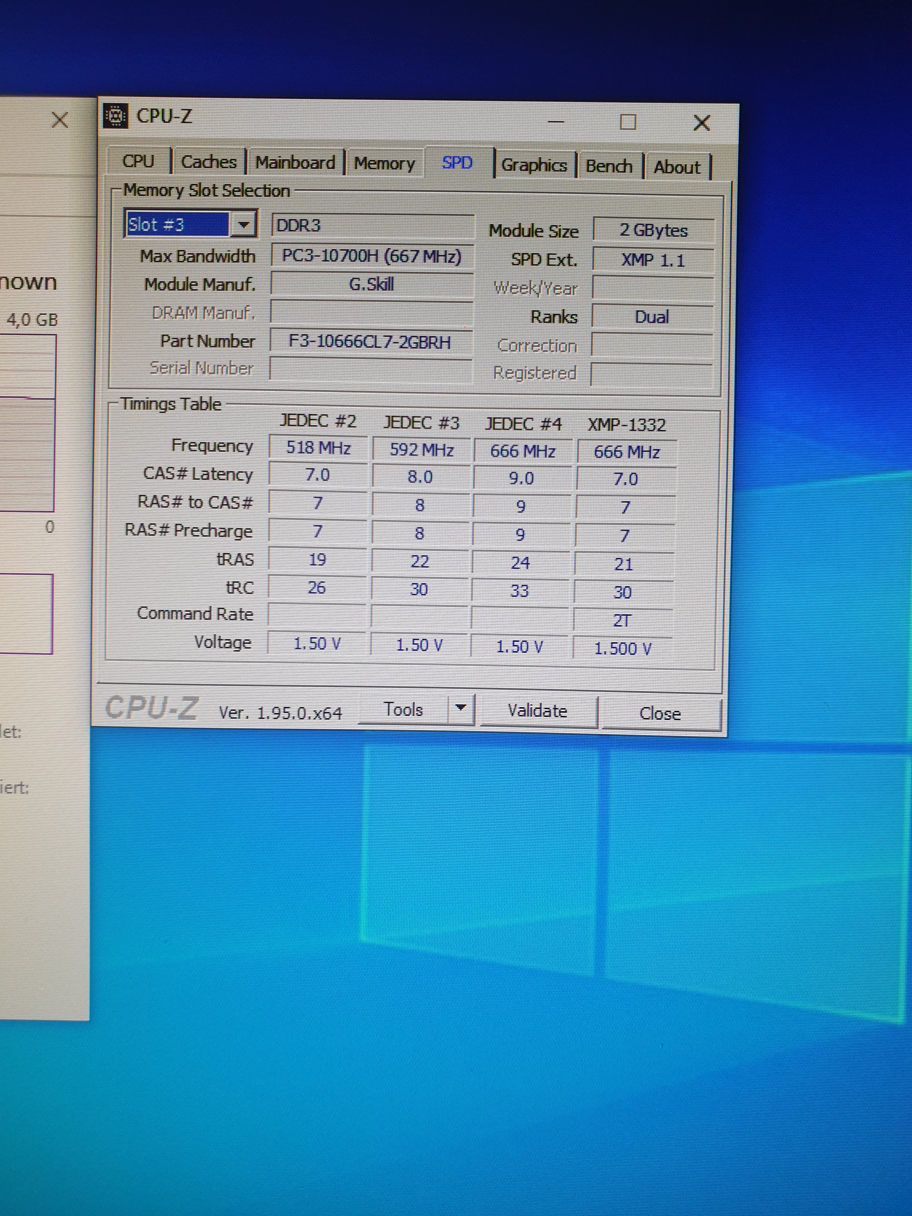

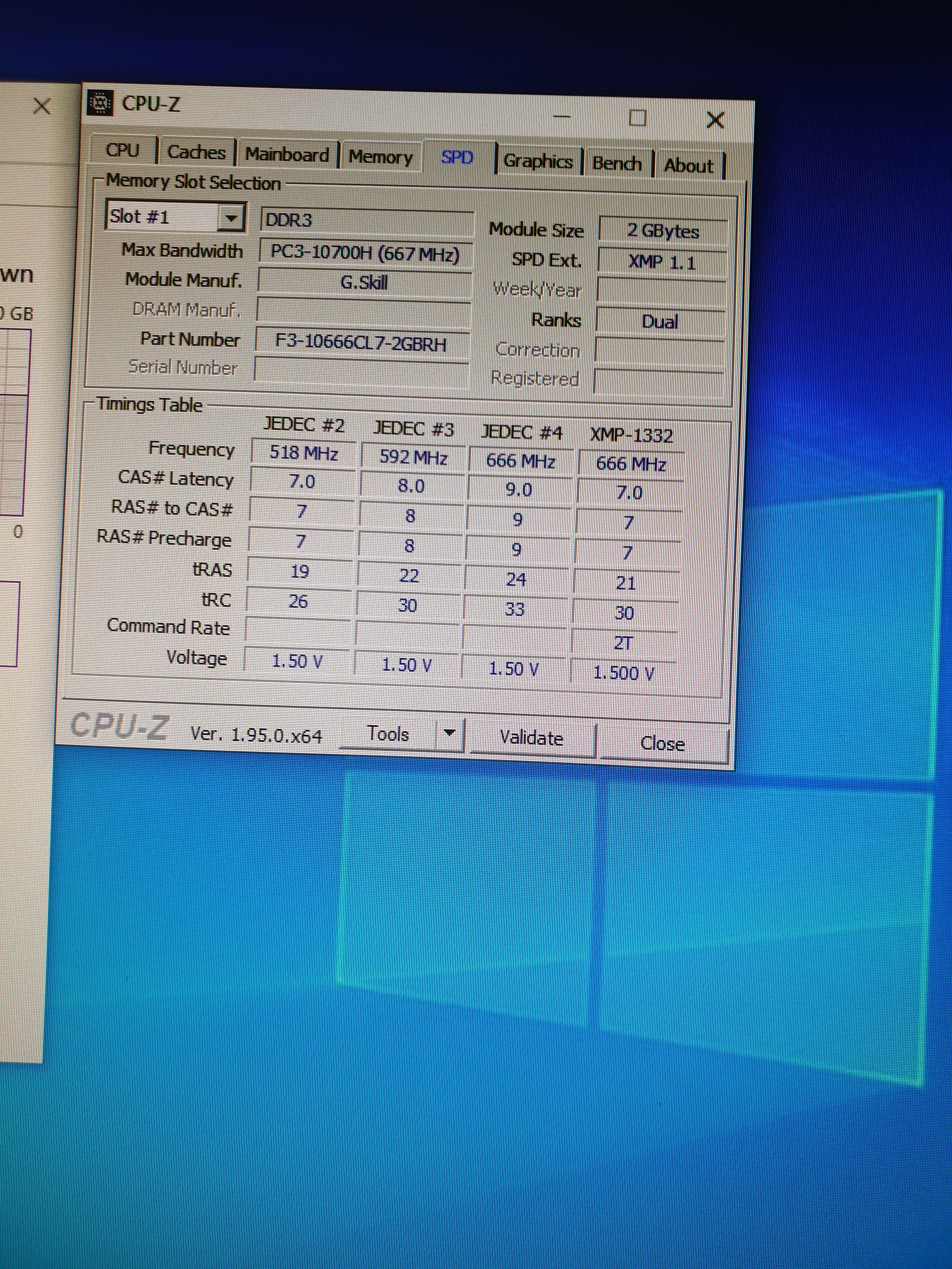

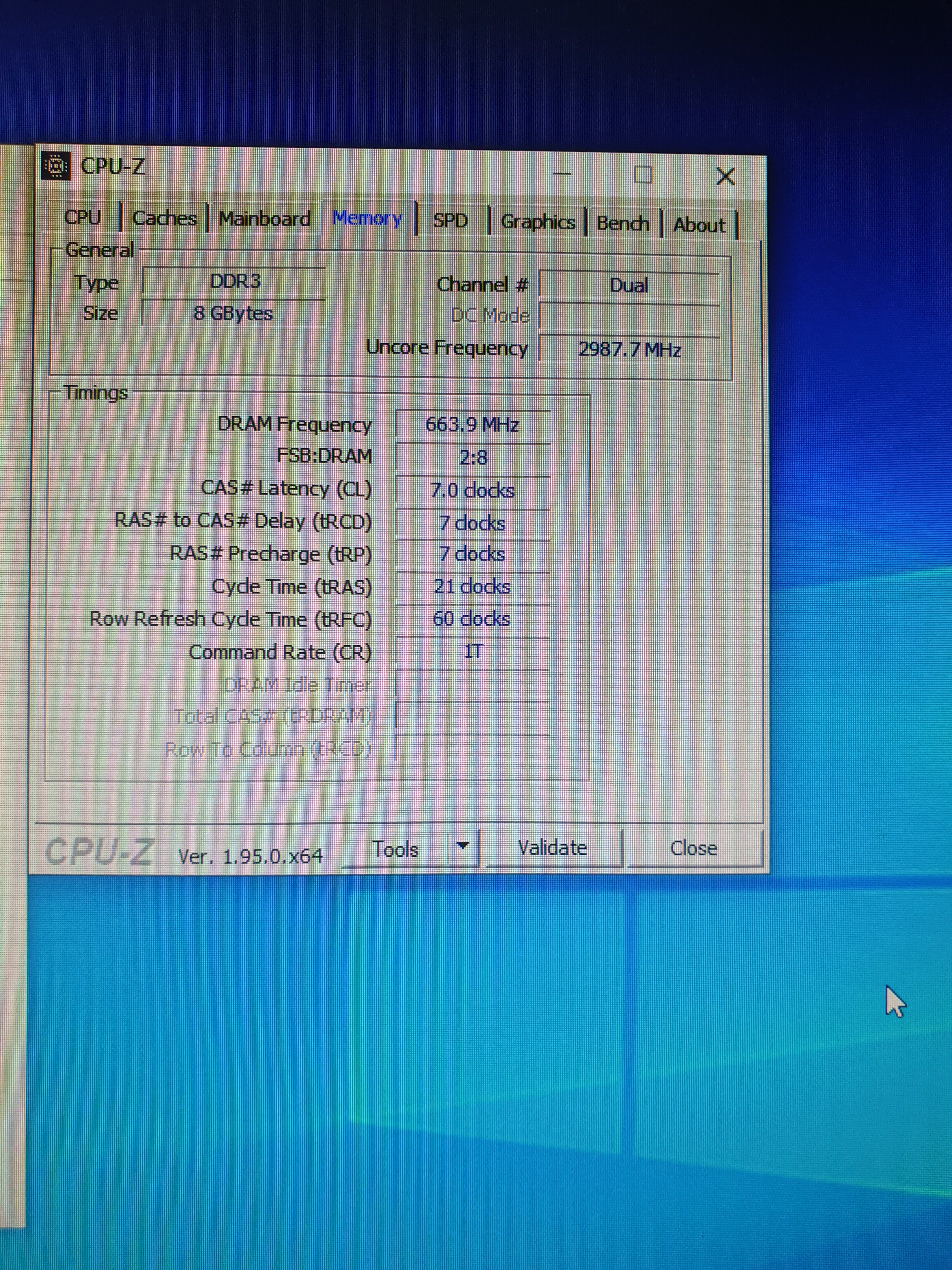

Wer meine letzten Post verfolgt hat weiß, das ich mit diesem Setup und 2x 8GB 2133MHz Ram ziemliche Probleme hatte. Ich habe mir jetzt 4x 2GB Ram online gekauft. Nun das Problem, es werden 8GB Ram erkannt aber es können nur 4GB verwendet werden.
Ich vermute das Board bzw. die Ramslots sind defekt, aber ich kann hier ja trotzdemmal reinfragen.

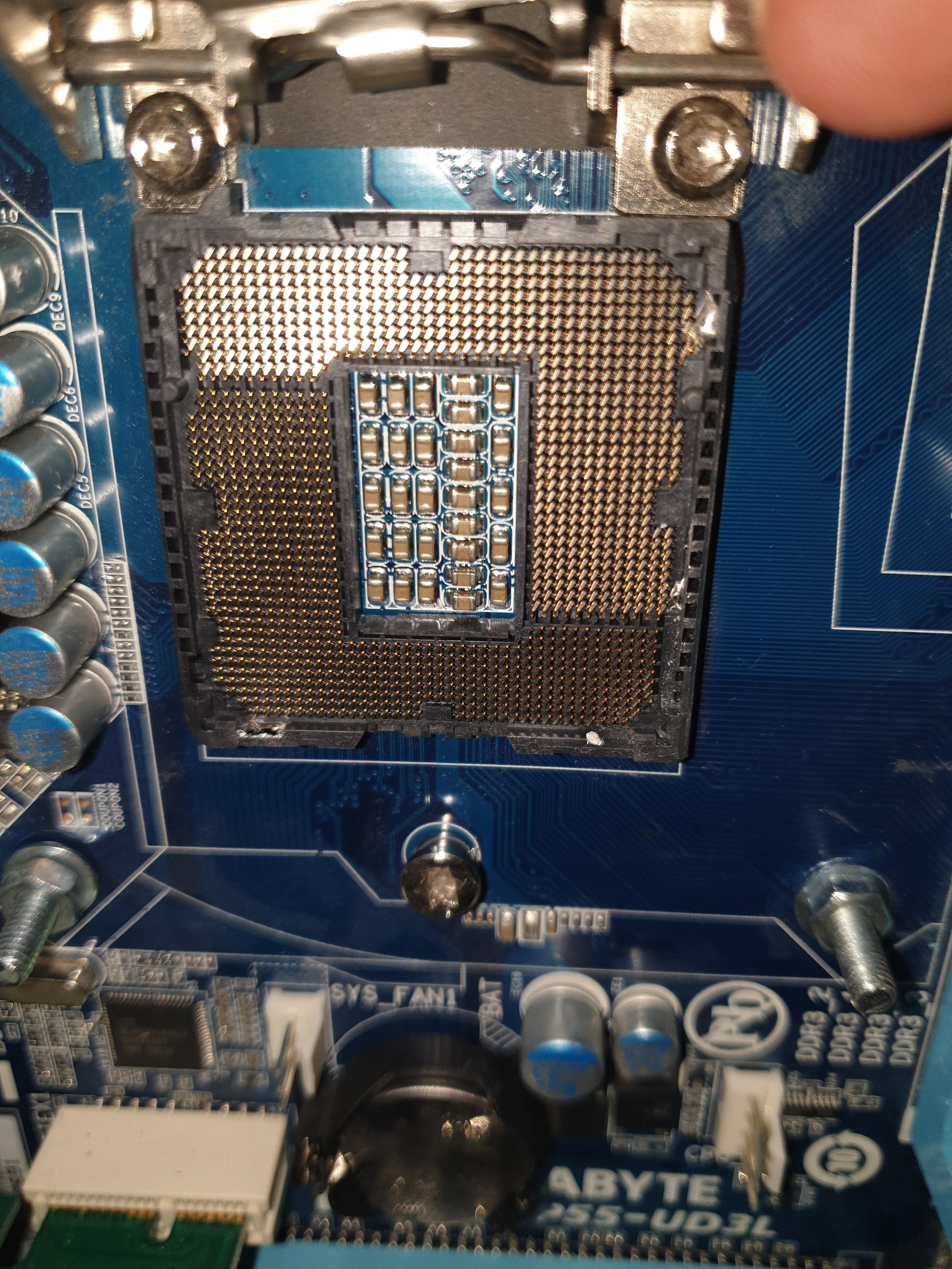

  • Ramslots mit einem Wattestäbchen versucht zu reinigen
  • die Ramsticks in verschiedene Slots gesteckt

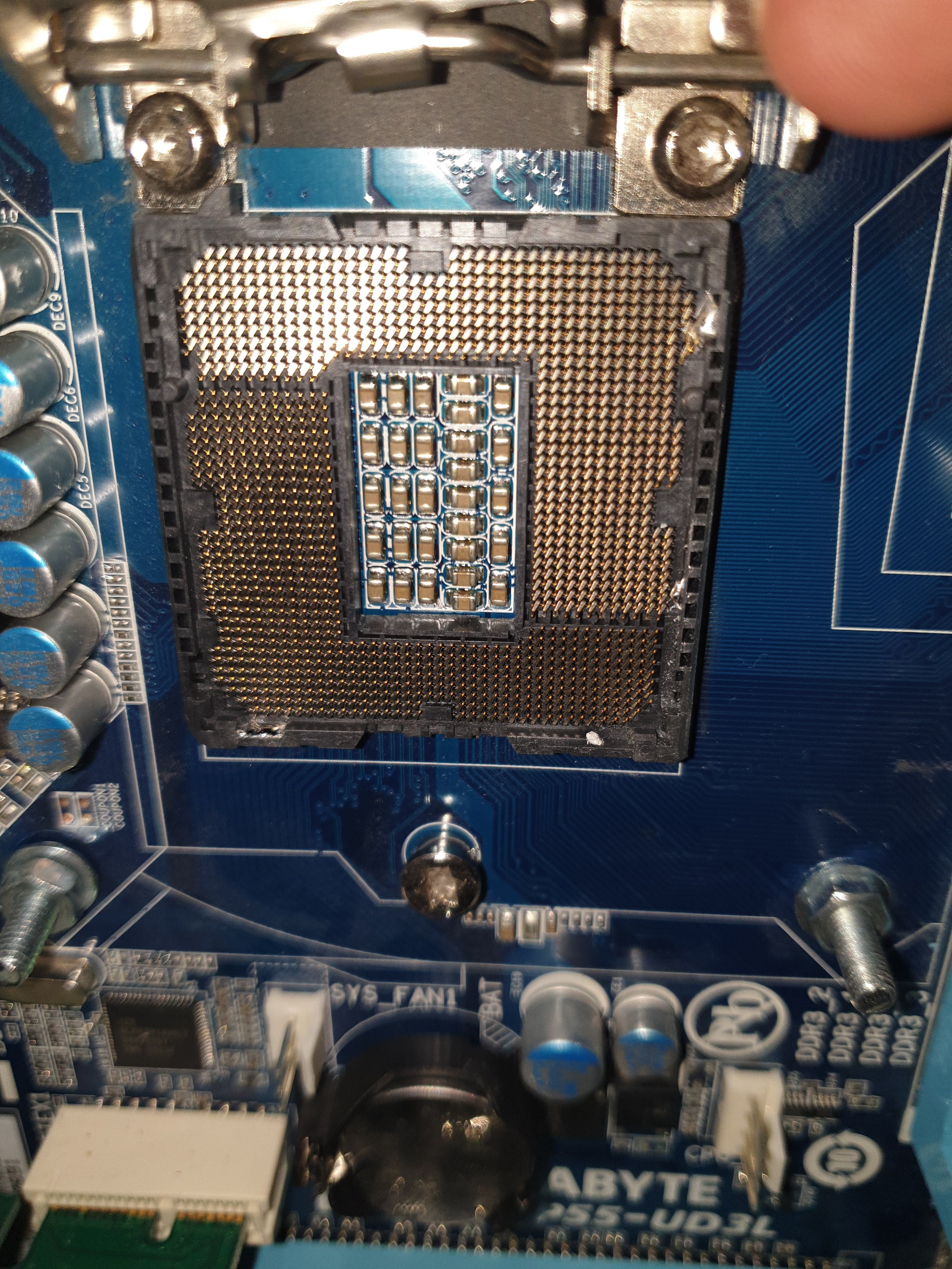

  • Prozessor mal ein- und wieder ausgebaut
  • im Bios und Windows allerlei mögliche Einstellungen probiert
Eine Vermutung von mir:
Der Vorbesitzer hat wohl mit Flüssigmetal gearbeitet (glaube ich, da als ich den CPU rausgeholt habe und Ihn reinigen wollte blieb eine Schicht also man sieht die CPU-Beschrieftung nicht und die Paste sah halt sehr metallisch aus bzw. silber) und es sieht so aus als wäre was ins Mainboard geflossen. Weiß aber nicht ob ich recht habe daher nur eine Vermutung.

Es liest sich so, als wenn das System läuft, aber nicht alles erkannt wird.
RAM zurück schicken, Geld sparen, auf ein neues MB+CPU+RAM sparen und wechseln!
darf ich fragen welchen kühler du benutzt=ist der mit verschraubung-wenn ja dann mal nicht so fest ziehen.
und in einem englischen forum meint einer er hat es mit einzeln nacheinander einstecken und dazwischen immer ins bios booten geschafft
und mal im bios bei den ram timings 1T rausnehmen.
und das bios vom mainboard ist hoffe ich das neueste
und noch was alleine bist du nicht mit dem problem
Das ist ein richtig weird Tower der mit mutern fest gemacht wird. Zumindest hat der Vorbesitzer es so gemacht und ich halt weiter.
Werde aber probieren es fester zu ziehen.
Bei mir ist dad Problem er bootet nur auf den letzten beiden Ramslots. Auf den ersten beiden, also von links gesehen, funktioniert der PC einfach nicht also zeigt er einfach kein Bild.
nein nicht fester sondern leichter
es gibt kühler die haben in der mitte unten eine schraube zum drehen um den anpressdruck zu erhöhen.
und wenn du mit zwei riefeln bootest-dann ins bios zu den ram timings und dort 1T auf 2T stellen und dann die anderen probieren
