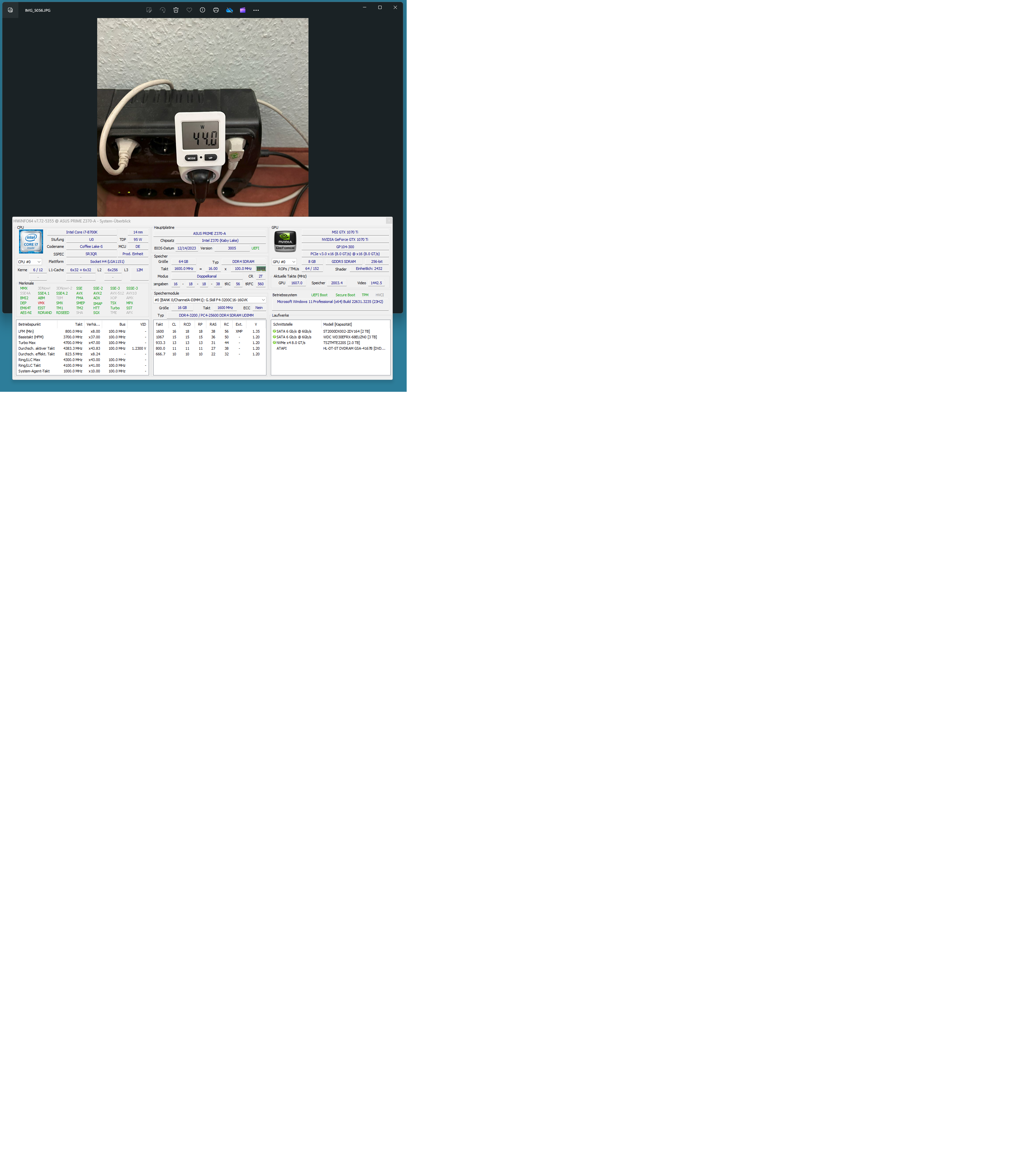

Update:
Ich habe folgendes ausprobiert:
  • Hyper Threading ausgeschaltet
  • Package Power auf 35w gesetzt
  • Taktrate auf 1,6GHz max. gesetzt
  • Turbomodus ausgeschaltet
  • Onboard Audio ausgeschaltet
Ohne HDDs (außer NVMe): 22 Watt im Idle unter Debian 12.5, direkt an der Steckdose gemessen.
Update 2:
Inkl. der HDDs (3x WD Red, 2x SATA SSD) sind es nun 35 Watt im Idle-Zustand.
Im Normal-Last Betrieb pendelt sich der Verbrauch auf ~47 Watt ein.
Ich habe ohne beschrÀnkende Einstellungen um die 45Watt im Leerlauf.
Ja, die ca. 50 Watt sind inkl. 6 Festplatten (1x NVMe, 2x SATA SSD, 3x WD Red)
