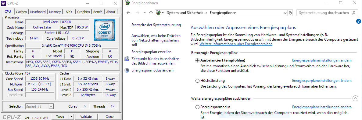

ich habe mir vor kurzem ein neues System rund um den i7-8700k zusammen gestellt (Mainboard ist das Asus Prime Z370-A).
Da ich von der Performance für meinen Anwendungsfall (Musikproduktion in Ableton Live) nach ersten (kurzen) Tests nicht allzu beeindruckt war und mich gefragt habe, ob eventuell im BIOS oder in Windows noch irgendwelche Einstellungen vorgenommen werden müssen, habe ich mit CPU-Z die Werte ausgelesen.

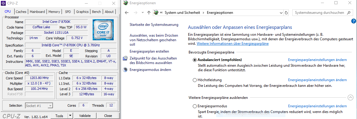

Standardmäßig war das Energieprofil in Windows 10 auf "Ausbalanciert" eingestellt; dabei wirft CPU-Z diese Werte aus:
Bei der Einstellung "Ausbalanciert" variiert der Core Speed stark, der niedrigste Wert liegt dabei bei etwa 800 MHz. Ist das normal? Oder sollte hier das Minimum eigentlich immer bei den 3,70 GHz liegen?

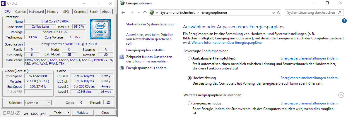

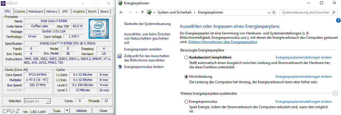

Bei der Einstellung "Höchstleistung" läuft (wie es unter dieser Einstellung vermutlich auch sein soll) es am Maximum:

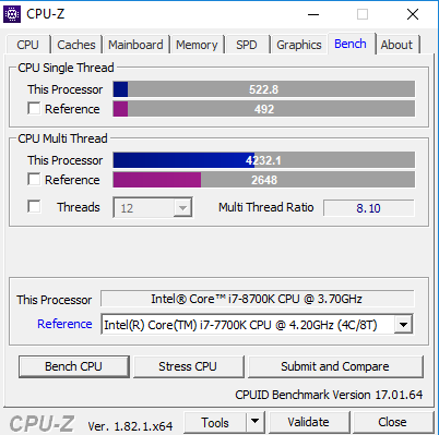

Danach habe ich auch noch einen kurzen Test (bzw. Bench in CPU-Z) laufen lassen und die folgenden Werte erhalten:
Sieht das alles normal aus? Bzw. ist der niedrige Core Speed bei der Energie-Einstellung "Ausbalanciert" normal?
Wenn ich in meinem Musikprogramm "Last" erzeuge, fahren die Werte auch relativ schnell auf das Maximum hoch, bzw. Core Voltage und Core Speed sowie Multiplier entsprechen dann den Werten bei der Einstellung "Höchstleistung".
Insofern scheint also alles zu funktionieren; ich möchte nur sicher stellen, dass da alles so läuft, wie es soll und ich auch wirklich das Maximum an Leistung der CPU (ohne OC) zur Verfügung habe.

Wieso sollte der Prozessor immer auf 3,7 GHz takten, ist doch Schwachsinn, logischerweise takten die heutzutage runter wenn sie nichts/wenig zu tun haben ...
Alles absolut normal.
Das sagt doch sogar der Benchmark aus.
Ausbalanciert senkt den Takt der CPU wenn diese nix zu tun hat. Auch absolut normal.
Höchstleistung verbrennt im Normalfall nur mehr Strom.
völlig normal bei "ausbalanciert"
ist richtig so, wenn keine last anliegt, taktet er runter, wenn du dann leistung brauchst, bekommst du sie.
ist ja nicht unbedingt zielführend immer vollgas zu geben, wenn nichts gebraucht wird.
im auto stehst du an der ampel auch nicht auf der kupplung und drückst das gaspedal durch. (hoffentlich;))
Vielen Dank für die Antworten; dann bin ich beruhigt. :)

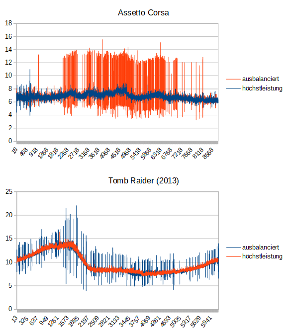

Ich habe mir ebenfalls einen 8700k gegönnt und mir ist dasselbe aufgefallen. Aber viel schlimmer:
Steht das Energieprofil auf "ausbalanciert", sind die Frametimes in Spielen besch*! Ist da was bekannt ähnlich wie bei AMD, dass man für Windows ein spezielles Profil laden soll? Ständig das Profil auf Höchstleistung stehen zu haben, kann ja nicht Sinn der Sache sein.
Also, ich habe mittlerweile auch noch etwas weiter getestet und für meinen Anwendungsfall (Musikproduktion in Ableton Live 9) ist es definitiv nicht optimal, das Energieprofil auf ausbalanciert zu lassen, da durch das ständige "hin und her" bei der CPU hohe Spitzen in der Auslastung entstehen, wenn man komplexere Audioanwendungen durchführt und es dadurch dann zu Aussetzern und Störgeräuschen kommt (also gerade das, was man mit einer starken CPU vermeiden will...).
Hier wird auch explizit beschrieben, dass dieses "CPU throttling" Probleme verursachen kann:
https://help.ableton.com/hc/en-us/a...litches-with-certain-Intel-i7-Processors-Win-
Zeigt sich auch dadurch, dass das Problem nicht auftritt, wenn in Ableton die Multi-Core-Unterstützung deaktiviert wird.
Entweder kann man ein eigenes Energieprofil erstellen, bei dem die CPU immer auf 100% läuft oder das Profil "Höchstleistung" verwenden; ich werde wohl immer auf das Profil umschalten, sobald ich Musik produziere. Ist zwar keine schöne Lösung aber ich möchte das System nicht permanent auf "Höchstleistung" fahren.
Um das Problem nochmal zu visualisieren, das du, spktr, sicher auch so feststellen kannst:
Frametimes zu zwei Spielen mit zwei Energieprofilen:
Soll dies normales Verhalten darstellen? Mein alter Prozessor (i7-3770) hatte dieses Problem nicht.
Haben das alle oder ist das auf spezielle Hardware oder BIOS-Settings zurückzuführen?
Kann man Energieprofile mit Prozessen verknüpfen? Als Workaround würde ich dann gerne steam.exe mit "Höchstleistung" starten.
