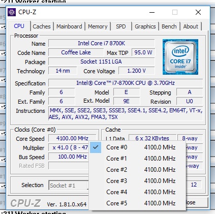

ich habe seit heuten den i7 8700k auf einem Asus Z370 Prime-A. Ich habe im Bios nichts verändert außer den RAM Takt und die Einstellung für Multicore Enhancement auf off. In Prime 29.3 habe ich allerdings ungefähr 1.3V anliegen. Ist das normal für den i7?
1.3V sind laut CB Test normal. Dein Turbotakt sollte bei 4.3 Ghz liegen (alle Kerne belastet)
Mach mal nen Screenshot.
Generell ist der Wert unbedenklich, aber natürlich auffällig hoch ohne OC.
Ich habe im UEFI noch eine Einstellung geändert, jetzt scheint es normal zu laufen.

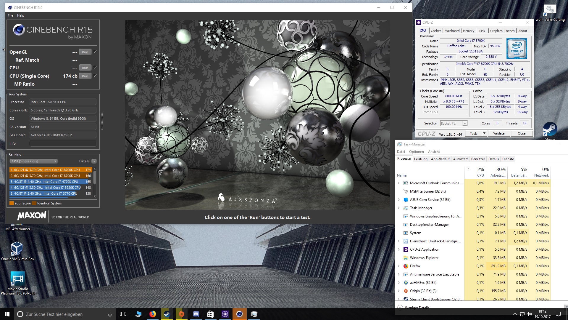

Ich habe heute mal Cinebench laufen lassen und festgestellt dass die Single Core Wertung ziemlich niedrig ausfällt.
Soweit ich das gesehen habe lief er aber auch auf keinem Core auf 4,7 GHz. Grundsätzlich erreicht die 4,7 GHz aber bei normaler Belastung.
Was kann ich dagegen mal versuchen?

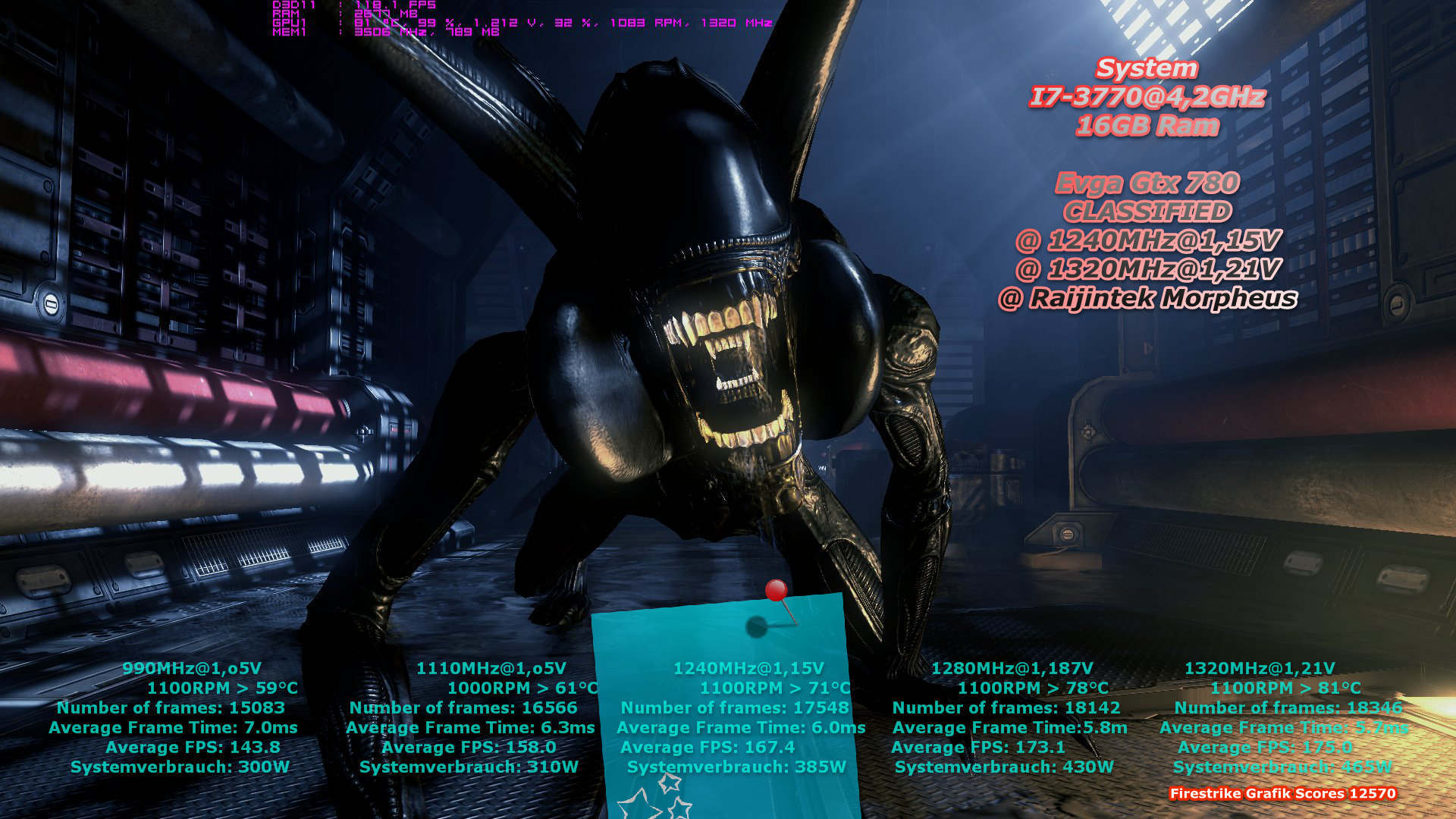

Wie immer mein Lieblingsbild:

Danke für deinen Beitrag aber ich habe den Fehler schon gefunden. Es waren die Hintergrundprogramme obwohl diese eigentlich keine Last verursacht haben.
Ein Neustart brachte schon den Sprung auf 190 Punkte und das beenden sämtlicher Programme (Teamviewer, Asus AI Suite,...) brachte dann 203 Punkte. Damit sollte die Sache vom Tisch seien. Aber echt traurig, dass es da schon so großer Unterschiede. Dann muss ich wohl doch frühzeitig selber Hand anlegen
