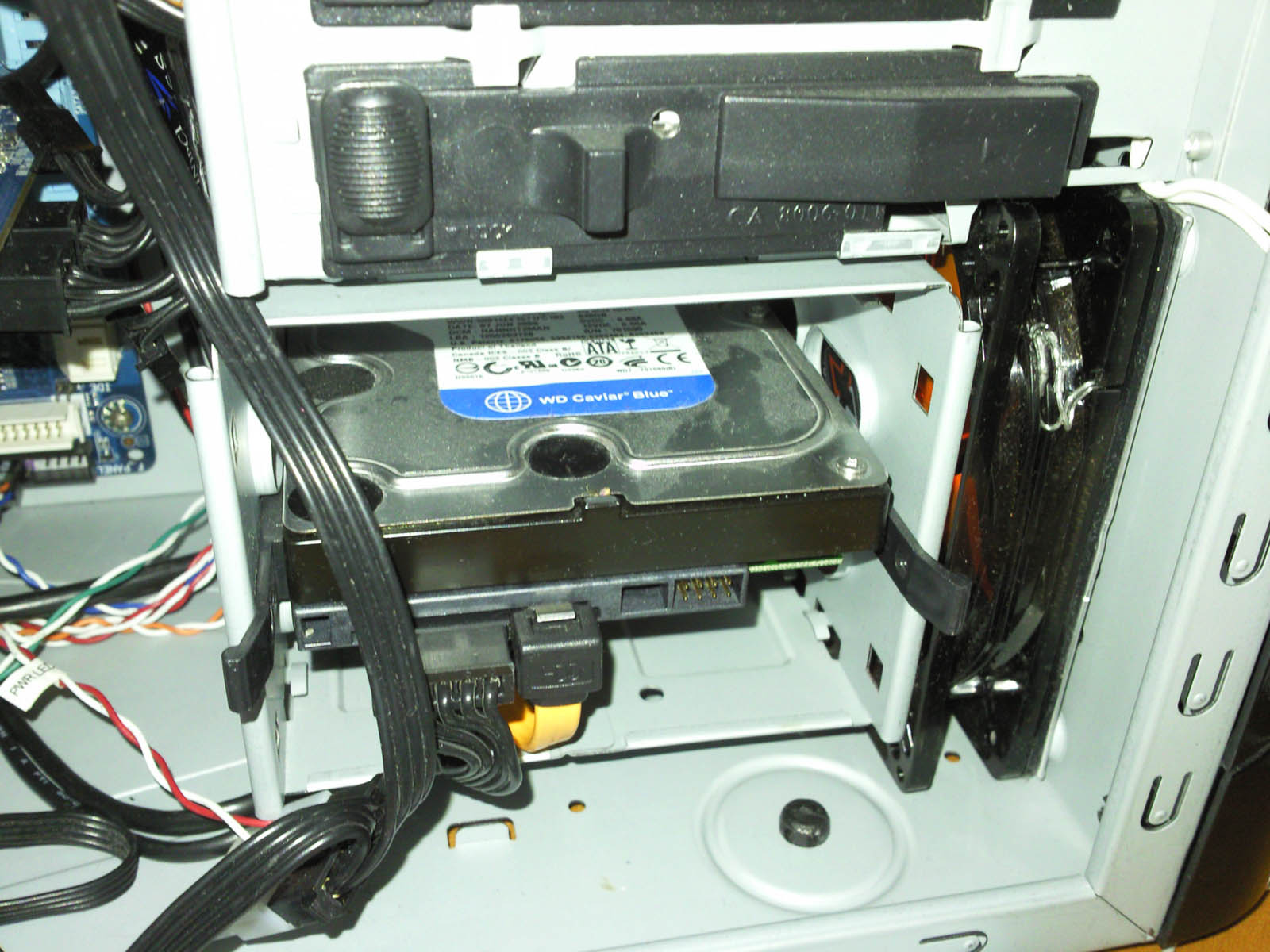

Mir ist grade mal was aufgefallen. ich habe vorm festplattenkäfig ja den xigmatek am schaufeln.
nun hatte ich letztens bei betrieb das gehäuse offen und mir ist aufgefallen das die luft sehr stark vom festplatten käfig blockiert wird.
das heißt der lüfter schafft es gar nicht die frischluft zur grafikkarte + cpu zu führen.
kann man da iwie was dran machen? oder keine chance?
hab hier mal ein bild. vor dem lüfter sind anti vibrationsrahmen und staubfilter.
ja rausnehmen kann man den sonst hätte ich den lüfter nie da hin bekommen. ich kann aber doch nicht die festplatte einfach so dahinhinklatschen ohne befestigung oder?
