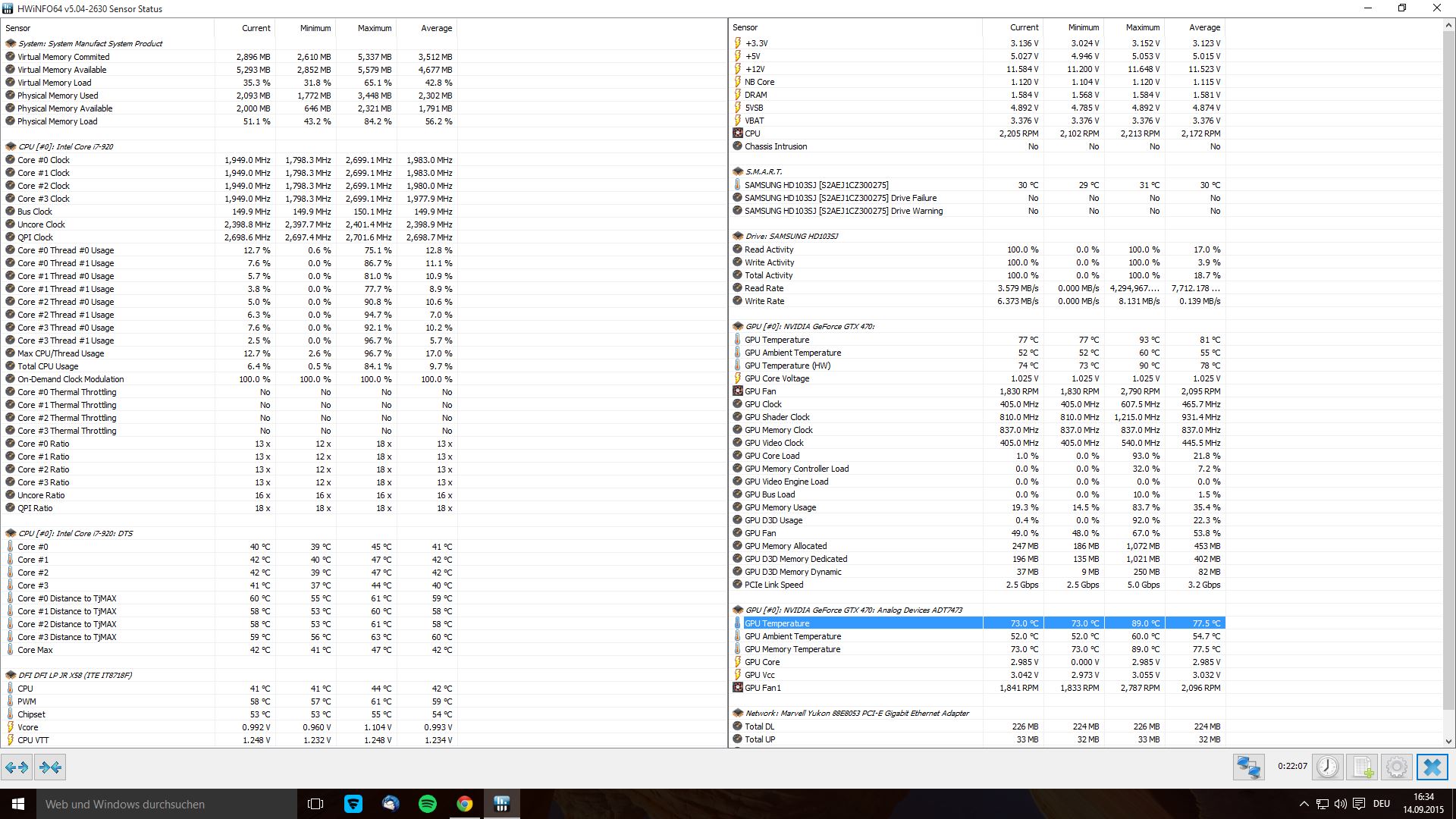

Lad mal bitte HWINFO 64 runter und lass die Sensoren mitlaufen...dann am besten 10min spielen und 5-10min warten, damit sich alle Temps abgekühlt haben. Da wird man schlauer draus als rum zu raten. Dann den Screenshot von den Werten.

OK, habe jetzt HWInfo64 runtergezogen.
beim idlen taktet der CPU hoch und runter wie er lustig ist, eben grad war er bei 17x.
unter prime95 ist er aber bei 12x.
die kerntemperaturen liegen durchschnittlich alle bei 50°.
