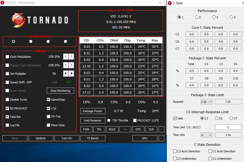

ich habe meinen i7-9700K in Betrieb genommen, erst mal in Minimalkonfiguration um ein wenig zu testen.
( BeQuiet Dark Power Pro 550W, Noctua NH-D15, M.2 970 Evo )
a) Leerlauf -> erreiche ich Package-C8/10 / Core-C10 und wie hoch ist der Verbrauch dann
b) Vollgas -> CPU Package Leistung und CPU Temperaturen.

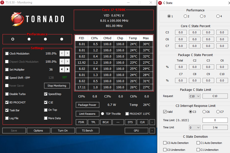

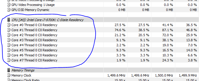

a) die bekannten Programm "Throttle Stop" und "HWInfo64" zeigen mir keinerlei States an, siehe "ts.png".
es ist alles genullt in den Feldern. Aber der C0 State ist bei 0-1%, sprich das System ist definitiv irgendwo bei C3-C8.
Gibt es hier noch Jemanden mit dem Asrock Z390 extreme4 und mal bitte in TS oder HWInfo64 schauen kann ob was angezeigt wird.
Verbrauch liegt bei minimal 23,3W (Steckdose) und Package Power minimal 0,495W (HWInfo64). Das deutet auch C8 hin.

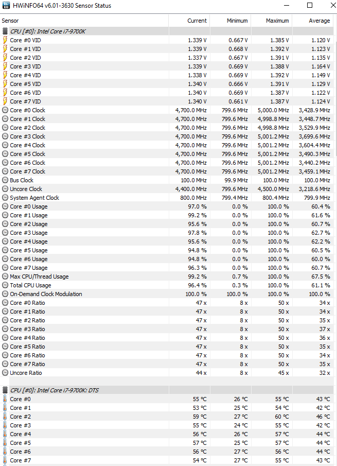

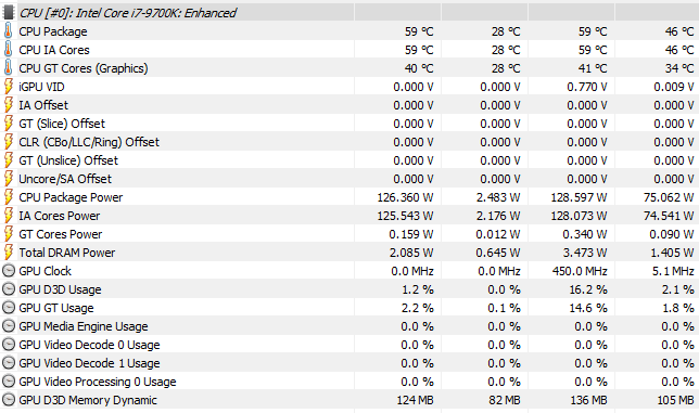

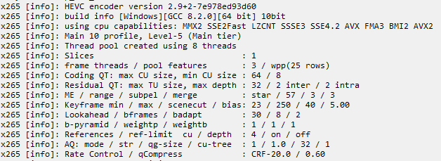

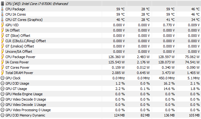

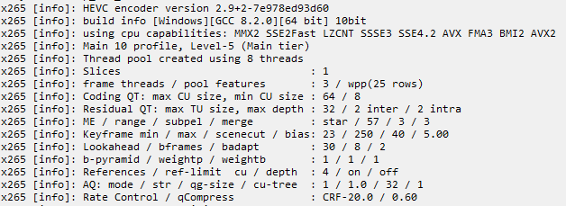

Staxrip x265 Encodierung mit AVX
max. 128W Package Power @4,7GHz
max. 55-61°C CPU Core/Package
Im Bios habe ich Multi Core Enhancement aktiviert, wobei das aber keinen Unterschied gemacht hat bei x265.
Sonst alles "Auto" gelassen im OC-Tweaker.

Wo man den aktuellen C-State der CPU sieht, das würde mich auch interessieren. Der Task-Manager / Ressourcenmonitor von Win 10 kann das nicht? Oder die Sysinternals Tools?

@Faust beim MSI Z390 kann man ganz normal die C-States / P-States in HWInfo64 und TS anschauen (so wie bei jedem anderen älteren MB auch). Deshalb wundert mich das.
Genau eine M.2 SSD und die iGPU.
Sound, Lan, USB ist aktiviert.
Mit Monitor aus ging es auf 22,6W Steckdose und 0,348 Packagepower runter, was für eine Umschaltung von C8 auf C10 spricht.
Der mit dem MSI Z390 und sonst gleicher Konfig sprach von 16-18W.

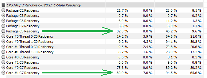

Kannst Du mal bitte einen Screenshot von Hwinfo64 machen, das den C-State zeigt? Ich seh keine solche Info bei mir.
An den restlichen PC/Laptops die ich habe* bzw. nutze steht dort dann Core-C2,3,6,7,8 und Packge-C.....
Je nach Chipsatz geht es dann bis Package C8 runter
Beim Z390 wird leider nur C0 angezeigt. Ich frage mich ob das an mir liegt oder ob die Programme noch nicht mit dem Z390 klar kommen.
*H77, H81, H110
hier vom Laptop
Reaktionen: Faust2011

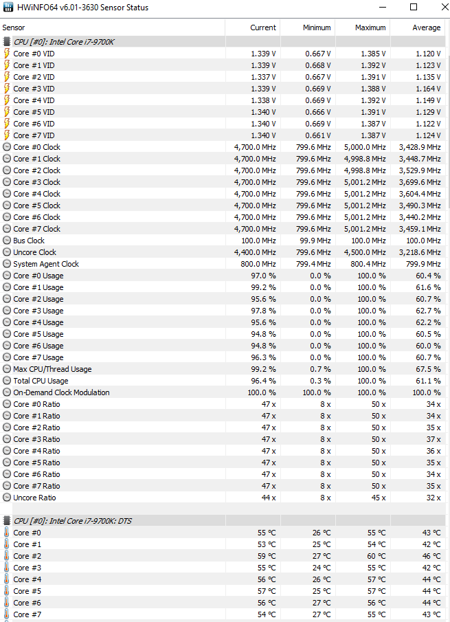

Habe gerade mal händisch auf 4,8GHz gestellt.
Mit AVX geht er auf 174W Packagepower bei 69-77°C.
Kann es sein dass Vcore und VID in den Tools das Gleiche ist ? VID soll ja eigentlich ein statischer Wert sein den Intel hinterlegt.
Wie wurde getestet und bei wie viel Volt lief das ganze? Finde gut, dass du die Zügel selbst in die Hand nimmst. Ist schon mal der erste Schritt zur Besserung.

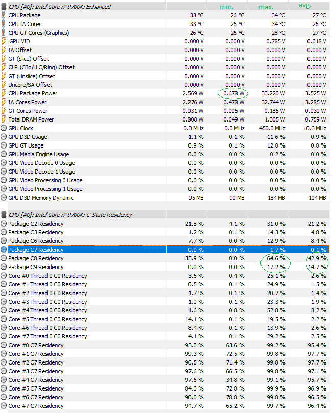

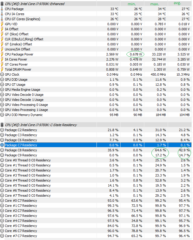

Scheint zwar hier Niemanden zu interessieren, aber falls Jemand bei der Suche hier drauf stößt:
Mit dem neuen Bios 2.3 funktionieren die Energiesparmodi Core & Package C-States.
Außerdem 1x 4,9GHz, vorher ging auf einem Kern auch nur 4,6GHz im Automodus.
Ohne Grafikkarte (nur iGPU) erreiche ich Package C8 und wenn der Monitor aus ist Package C9.
Mit Monitor sind es minimal 19,6W aus der Steckdose, ohne 19,3W.
Mit GTX1070 geht es bis Package C3.
Mit 2x HDD, 2x SSD, Bluray und div. Lüfter sind es minimal 43W.
Hitzeprobleme gibt es mit dem i7-9700K + Noctua NH-D15 gar keine.
BF5 50-60°C bei durchschnittlich 75W Packagepower.
Bin froh dass ich keine Wasserkühlung gekauft habe.
Die Noctua Lüfter sind unhörbar leise.
Freut mich, dass du auf einen grünen Zweig gekommen bist. Es ist wirklich kein Thema, was jeden interessiert und ich wüsste nicht mal wo ich nachschauen soll in welchen C-State mein Prozessor gerade ist. Unsere Mainboards geben ganz andere Werte an HWiNFO weiter und ein Vergleich ist nicht mal im entferntesten möglich...
