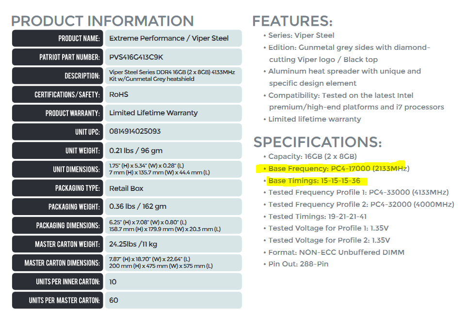

  • 16GB (2x 8192MB) Patriot Viper Steel DDR4-4133 DIMM CL19-21-21-41 Dual Kit

Mal ohne XMP probiert? DDR4-4133 kann, aber muss nicht funktionieren....

Danke, es gibt noch ein XMP Profil 2 für DDR4-4000, ohne muß ich ja manuell einstellen aber was stell ich da dann ein wenn 4133 nicht geht.
Glaubst du das es nur ein RAM Problem ist?
Alles über 3200 hat bei meinem zum Absturz geführt.
einfach ohne XMP....Spezifikation sind DDR4-2666....vielleicht erstmal damit stabil bekommen.

2666 19-19-19-43 scheint Standard zu sein...zumindest bei den meisten 2666ern die geizhals listet...
Hast du im BIOS keine "DDR4-2666" Option oder nimm, was da BIOS von sich aus ohne XMP einstellt.

2666 Profil gibt es nicht.
Das Problem war als er den Ram Standard lies gab es probleme im Windows, hab dann gesagt mach das XMP an und dann lief es wenigsten im Windows gut.
Eigentlich ist der Intel relativ unempfindlich was RAM angeht
wenn ich mir aber die VRAM anschaue bezweifle ich, das der 4133MHZ bei 1,35V macht
ich würde die VRAM mal mit 1,4/1,45 Testen

was passiert mit 2133 MHz und 15-15-15-36 ?

Der RAM war tatsächlich das Problem, haben ihn jetzt erstmal auf 2133 15-15-15-36 laufen.
Problem scheint gelöst :)
Viel zu langsam für die CPU
Der RAM wird noch ausgelotet was machbar ist, wichtig war zu wissen das nicht die CPU evtl. defekt ist.
Wie es die anderen schon gesagt haben kannst du dich mal hocharbeiten, z.B. auf 3200MHz. Oder du probierst nochmal die 4133 und erhöhst die Spannung auf 1,45V.
