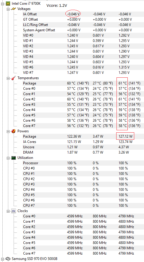

Ned Flanders schrieb:Das macht am Ende alles kaum einen Unterschied, deswegen gibts ja 10 Meinungen.
Danke fürs auf den Punkt bringen.
Ob Kreuz, Erbse, dünn abziehen (...) bringt am Ende im bestmöglichen Fall 2-3 Grade Celsius bei Rückenwind.
Das die Core i7/i9-9***er beim Gaming in den mittleren bis hohen 90ern hängen ist völlig normal.
Ein wenig UV und eine optimierte Case Belüftung kann da ein paar Grad bringen, Wunder sollte man aber nicht erwarten.
Zudem solltest du die GPU auch ein wenig undervolten, dann bekommt die CPU auch weniger Wärme ab.
Ich weiß jetzt nicht wie viel schwächer der Mugen 5 im Vergleich zum Noctua NH-D15 ist den ich mit dem 9900k
besitzte, aber bei mir ist die maximale CPU Temperatur nach ca 2-3 Stunden Battlefield 5 spielen
maximal 74 Grad.
Denke etwas stimmt nicht bei dir.
@RYZ3N Nein das ist nicht normal, sowas gibt es höchstens bei unrealistischen Prime 95 Tests.
maximal 74 Grad.

Doppeltowerkühler NH-D15 vs. Towerkühler Mugen 5... Wundert es irgendwen, dass der Noctua stärker ist? Vergleichstest gibt es ja zur genüge.
Ich würde immer noch einen Blick auf die VCore werfen, das könnte interessant sein. Dazu ist ebenfalls offen, wie schnell drehen die Gehäuselüfter, wie schnell der CPU Lüfter. Wie warm wird die 2080? Was für Gehäuselüfter sind es überhaupt? Fragen über Fragen...
Flomek
Vice Admiral
- Dez. 2011
- 6.372
Komplett alles auf Auto? War bei knapp 74 Grad, hatte aber die PCGH Edition vom Mugen, da drehen die Lüfter ja mit max. 800 RPM.
Jetzt geköpft, undervoltet (VCore und Nebenspannungen) und alle Lüfter erneuert bzw. Anzahl erhöht komme ich beim gaming kaum über 50 Grad. Dazu drehen die beiden Silent Wings 3 auf dem Mugen so mit 650 RPM, also komplett silent. Wie auch der Rest der Lüfterarmee, da muss keiner doll ackern, ich glaube 800RPM ist Maximum beim gamen.
