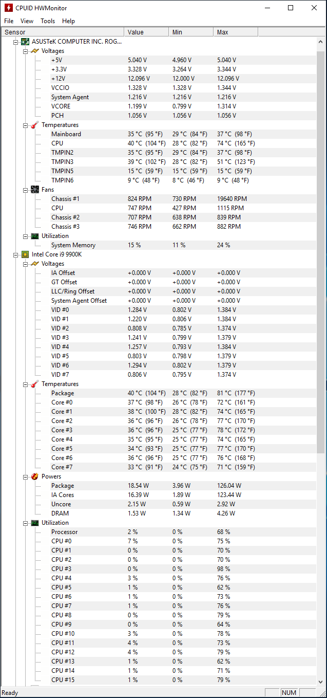

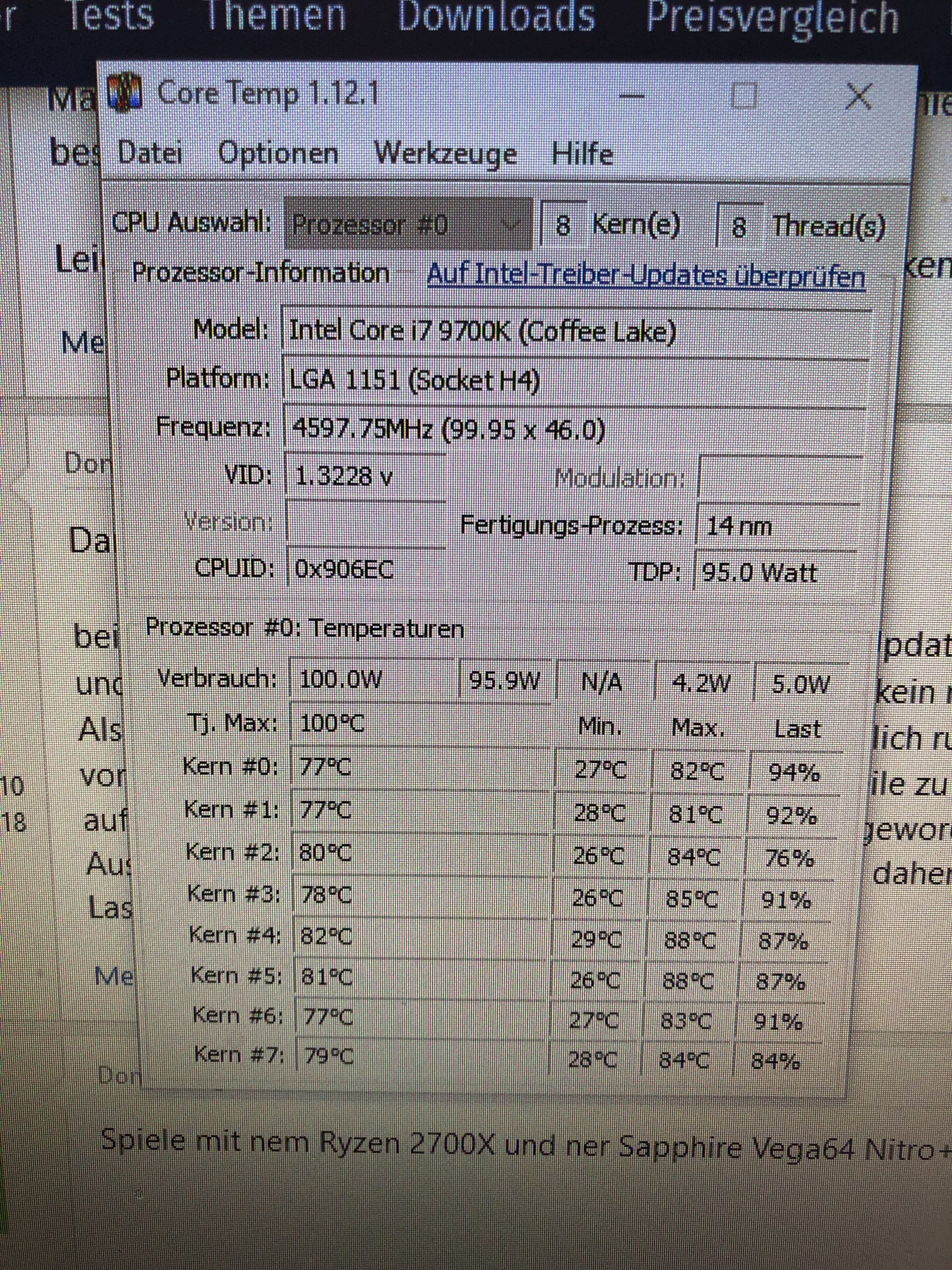

DJHEngel schrieb:So sieht es aus während ich BF 5 spiele.
Edit: nach 30 min - 1 Stunde sind die Temps so um die 90 grad dann.
Und wir wissen noch immer nicht die Spannung ( Vcore )...

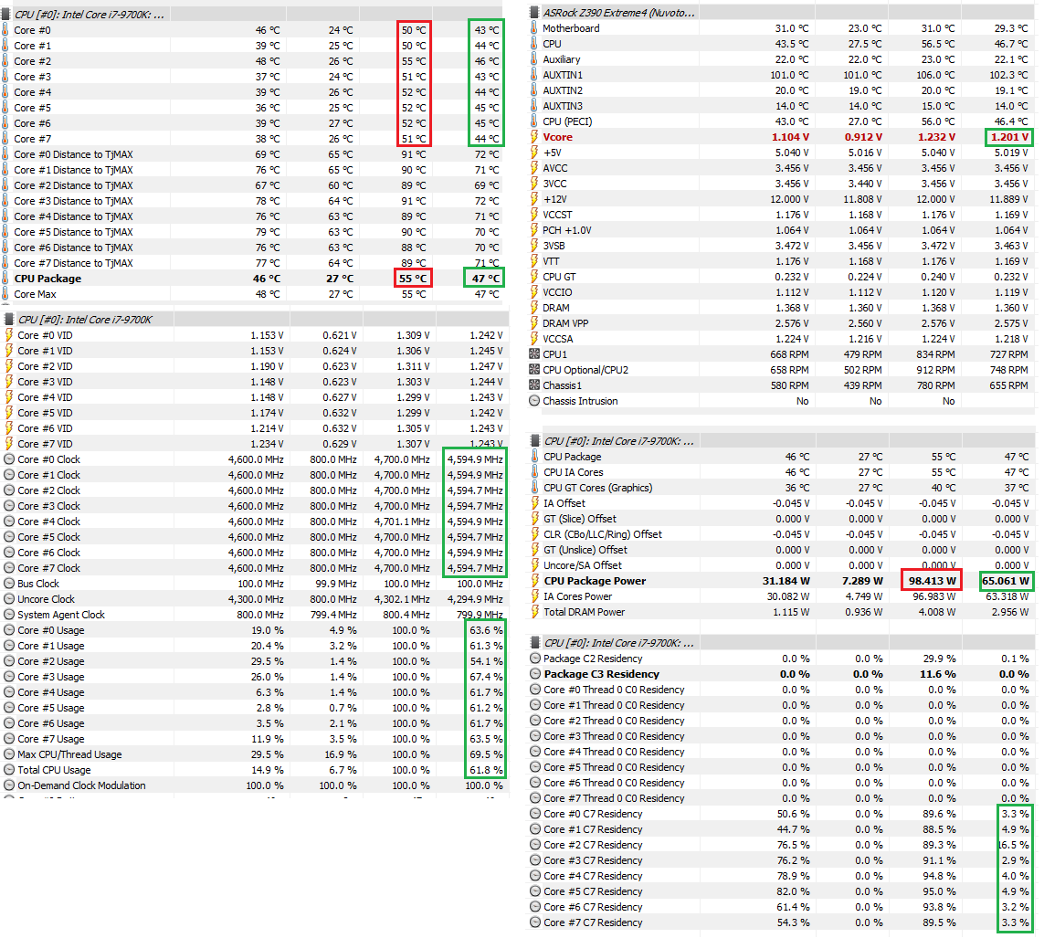

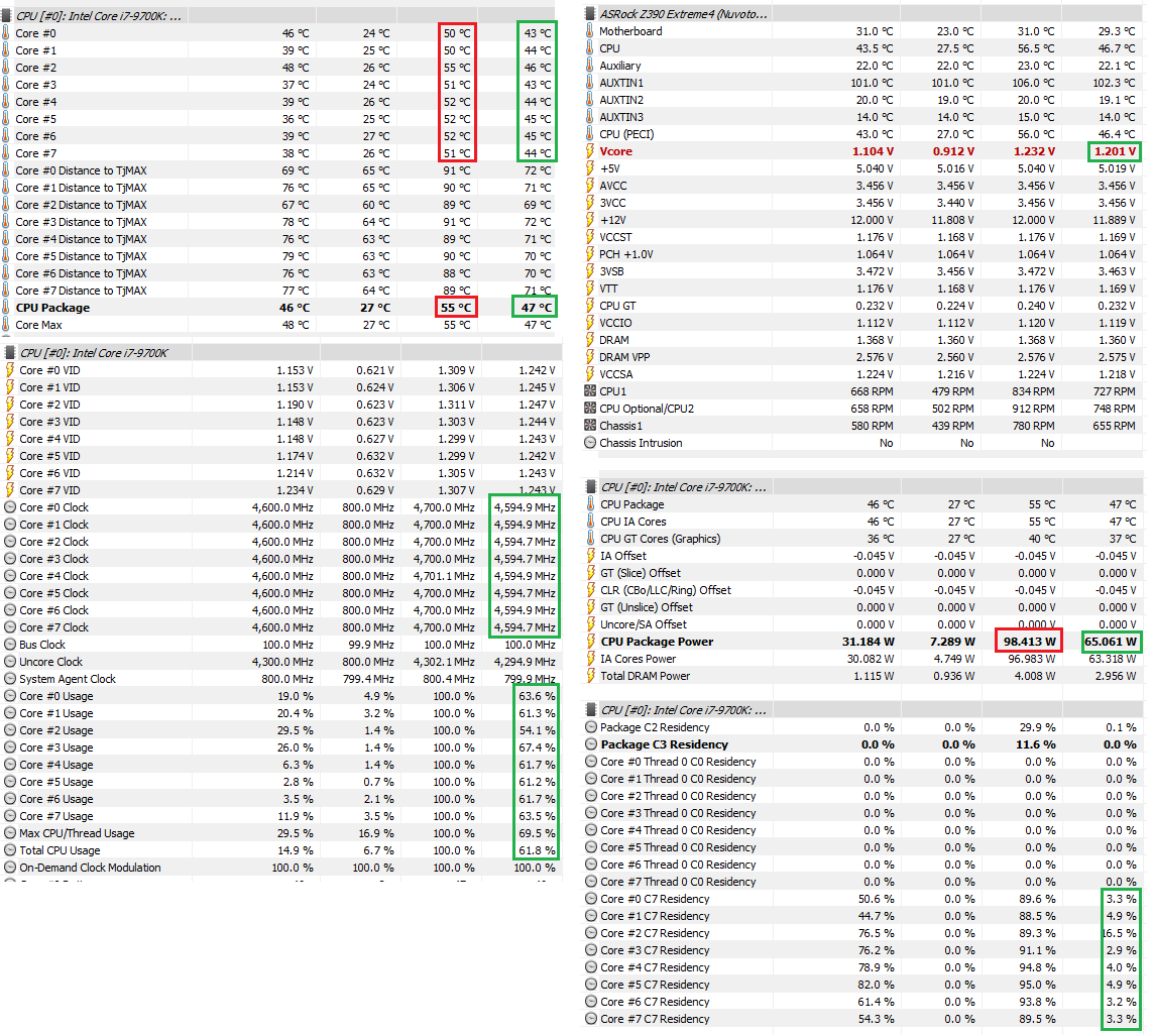

in grün durchschnittlich
in rot maximal
gut geraten mit 47°C
64 Mann BF5
Packagepower max. 98W / avg. 65W
Vcore 1,20V
da geht die Packagepower aber auch extrem hoch, bei mir auf 170W.
in rot maximal
64 Mann BF5
Vcore 1,20V
bei der neuen Version ist standard avx/fma3Cuddles schrieb:Müsste ich nachschauen, was ist Standard eingestellt ?
Packagepower müsste ich nachschauen, Vcore ist bei 1,16V

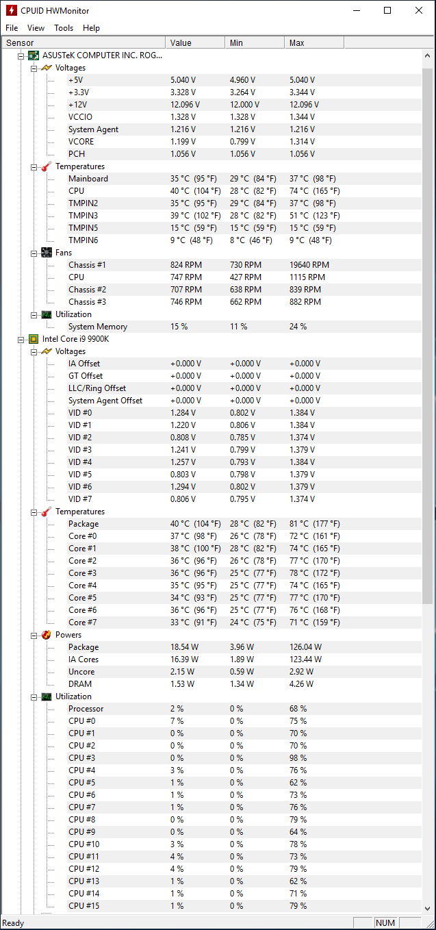

Also für mich wäre die nahe liegende Vermutung erst mal die Vega Karte die schon im vorherigen Unterbau mehr Abwärme ausm hinteren Casefan zur Folge hatte.
Probleme insofern erst mal "nur" selten n Bildfehler aufm Desktop, der total Random auftaucht und vor 3 Tagen zum letzten Mal nen WHEA Uncorrectable Error BSOD, der "eventuell" von zu niedriger Ram Spannung gekommen sein könnte, bei 1.35V liest das Brett links nur 1.33x aus - hatte das mal auf 1.35625 gestellt und nun zeigter links auch 1.35V an, der seltene Bildfehler wo ausschaut als würde sich gerade das Bild in 4 Teile trennen taucht aber dennoch selten auf.
Bin halt noch komplett erst mal in der Testphase vom System, weiß jetzt auch nicht wie zuverlässig die HWMonitor Werte sind und ob es noch Kinderkrankheiten gibt im Bios o.Ä. - gestern die Kiste ~23 Stunden laufen lassen und der höchste Wert war dann ~86°C aufm Package.
Das Ding is halt, wenn mal im Sommer dann wirklich dicke 30°C im Zimmer sind, ob die Kühlung überhaupt ausreicht, im Bios sollte ab 70°C alles auf 100% Leistung laufen von den Lüftern.
Ansonsten ist auch nichts weiter außer XMP eingestellt im Bios, Rest noch alles auf Default - kp ob ich momentan von einer stabilen Kiste sprechen kann ^^.
Vcore scheint im Betrieb wenn ich die Threads so um ~70% allesamt auslaste bei 1,314v zu liegen.

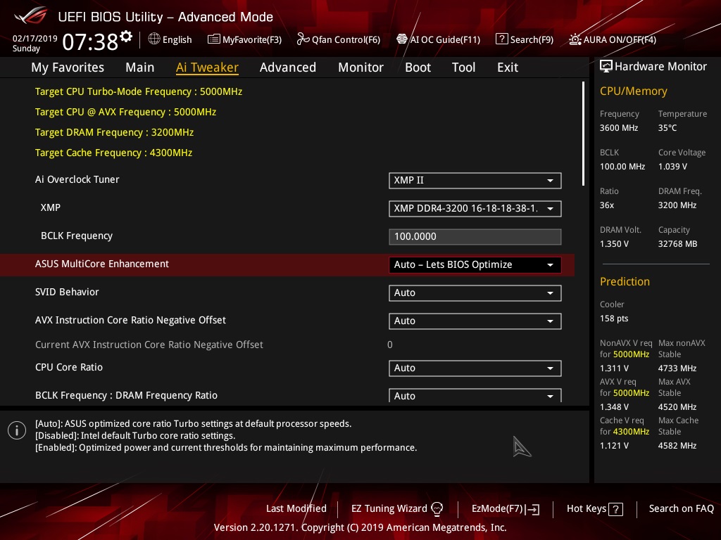

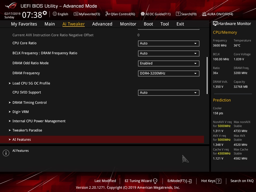

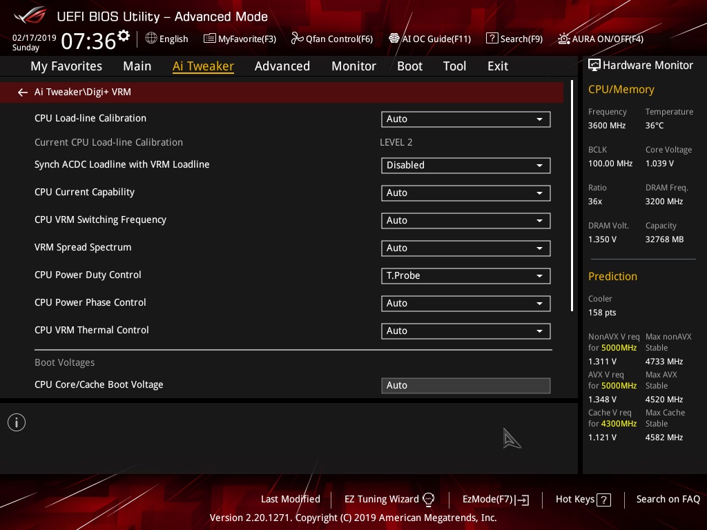

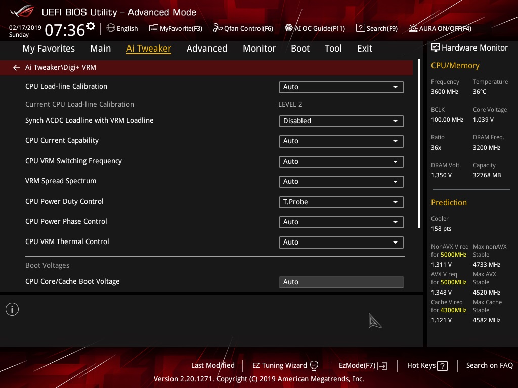

Joa die Vcore ist mir auch atm ein Dorn im Auge, muss mich da aber irgendwie erst mal rein fuchsen ins Bios und finde hoffentlich noch irgendwo ne brauchbare Anleitung - mehr als 8x4700 MHz brauch ich sowieso nicht, geschweige den 2x5GHz Turbo...
Ist jetzt das erste Asus Brett komm ich noch 0 drauf klar, vorher nur Gigabyte verbaut gehabt und das empfand ich wesentlich einfacher zum einstellen.
Find leider nur OC Tutorials, ich will aber die Temperaturen senken

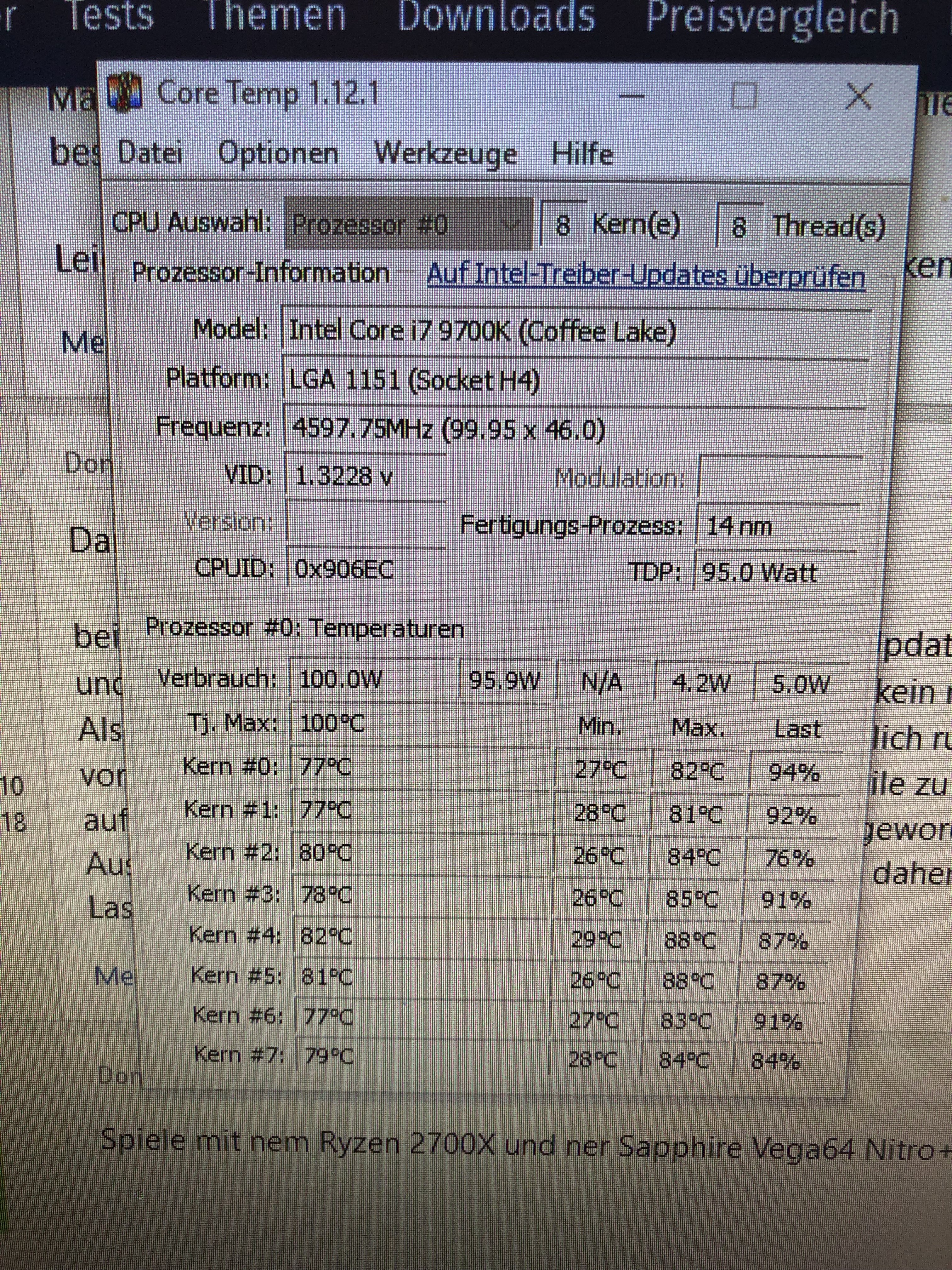

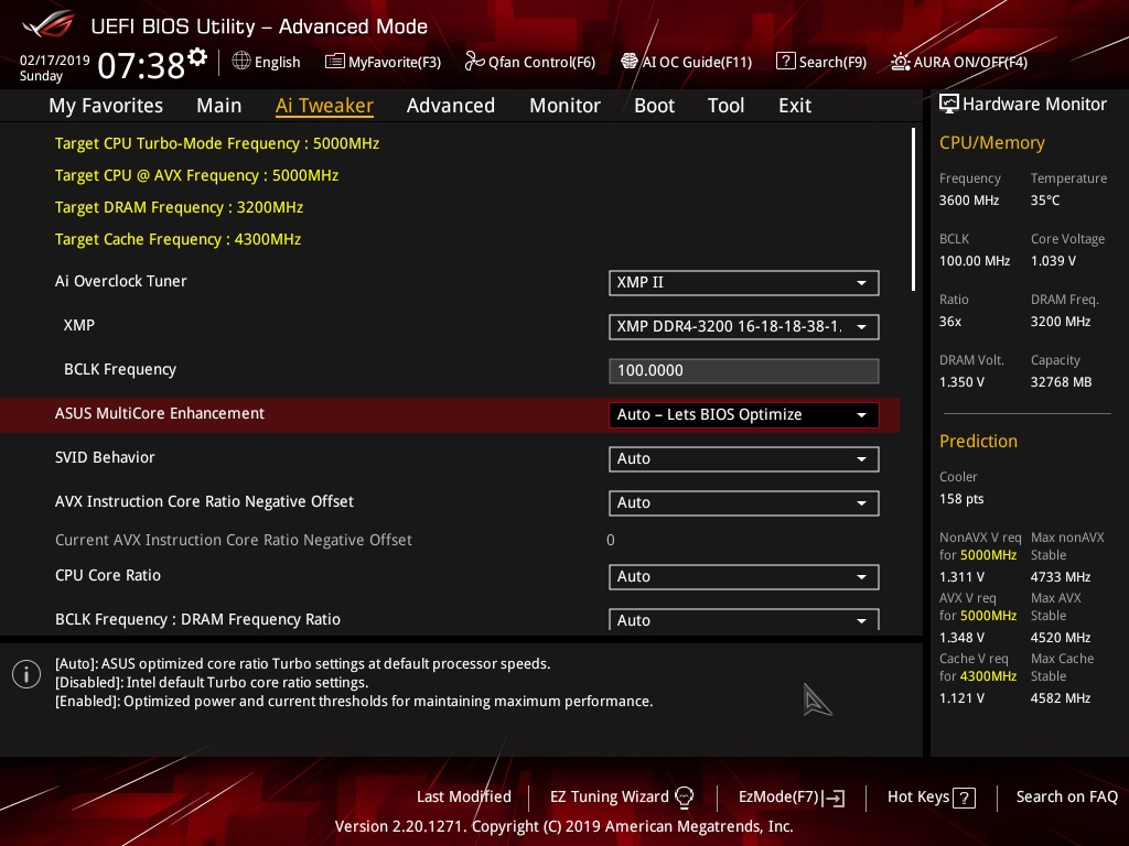

hi eventuell solltet ihr euch mal anschauen welche TDP eure Boards verfolgen, bei einigen hier sieht man gut das sie auf 95Watt laufen was dann auch zu normalen temps führt.
Wer seinen I7 I9 freien lauf lässt, sollte klar sein das dann die Temps steigen, den Punkt gabs auch im I9 test ausfürlich.
lg
