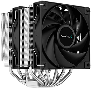

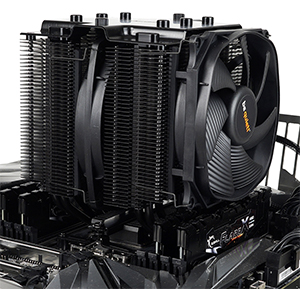

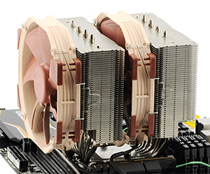

Rein durch Überlegung kommt man darauf, dass auch der von Dir gewählte Kühler eher unterdimensioniert ist, warum wohl sieht ein vernünftiger Kühler ungefähr so aus:
oder so:
oder so:
erst fragen, dann kaufen wäre besser gewesen! ;)
oder so:
oder so:
Sorry, ich bin hier nicht so tief im Thema. Aber effektiv beudetet deine Antwort dann ja, dass die mitgelieferten Kühler bei BOXED-CPUs dafür sorgen, dass die CPU unter Gaming-Last aufgrund Überhitzung sterben. Ganz so extrem kann es ja nicht sein, oder doch?
